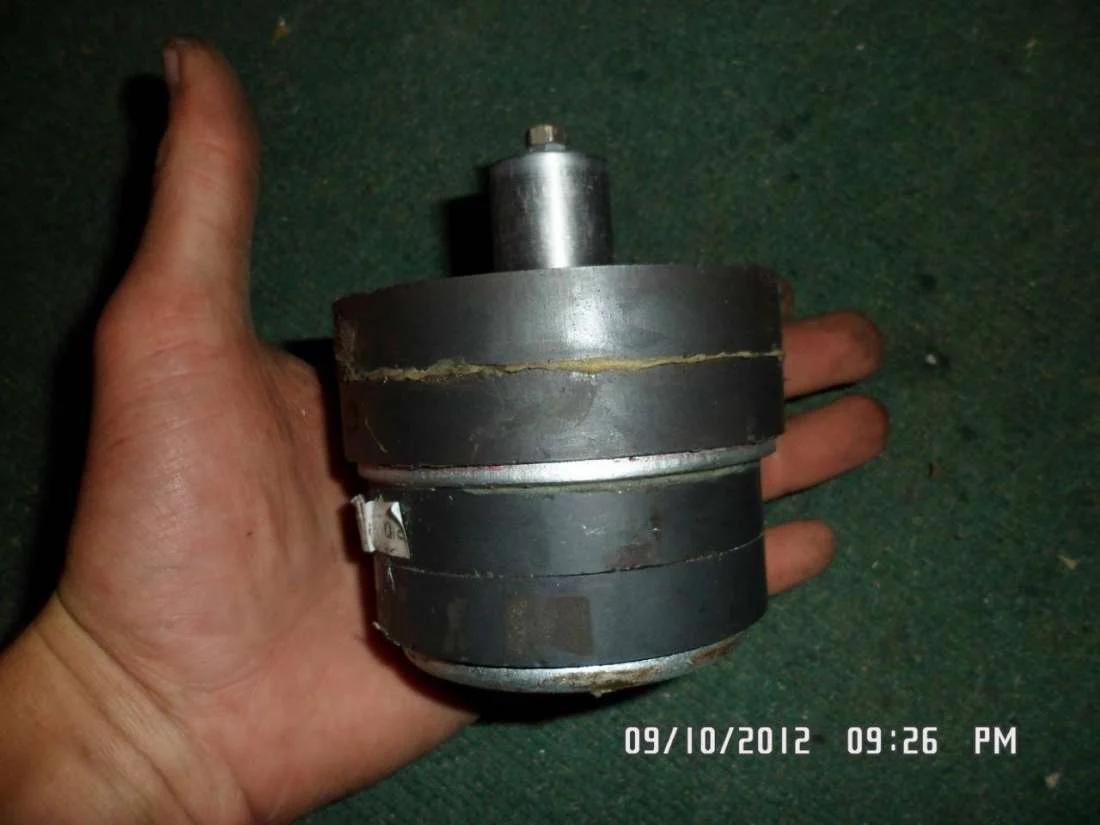

Сейчас поставил склеиваться магниты. "монстр" получился!
Какой стороной магнит надо вообще клеить друг к другу, и на корзину???

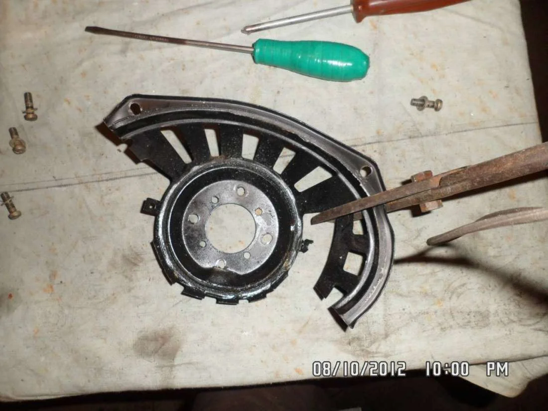

Все разобрался как надо их правильно клеить, и приклеивать к корзине! Пришлось пожертвовать еще 1 динамиком ГДН25(жалко, разобрал в пустую), зато теперь знаю как надо делать...
Так как теперь стоит не 1 магнит, а 4, пришлось что то придумывать с некоторыми компонентами...

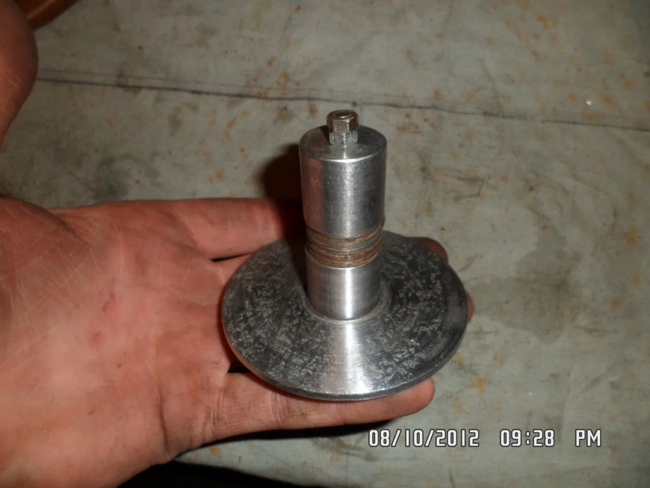

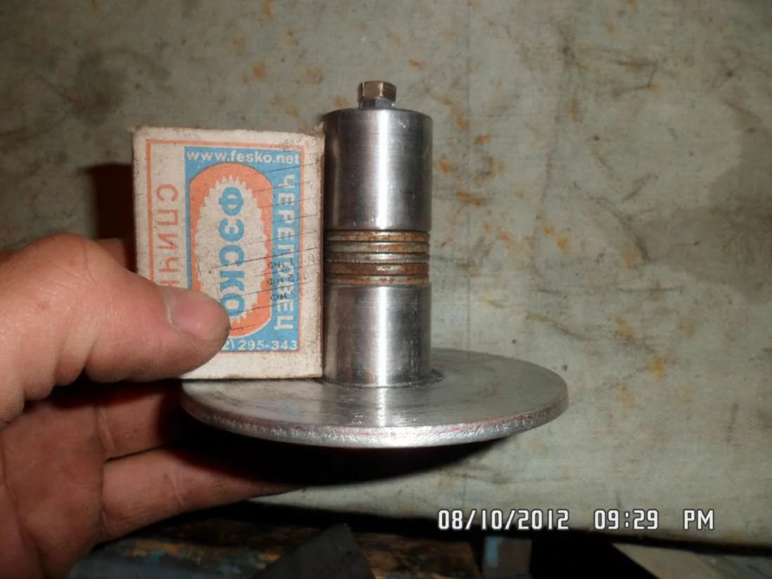

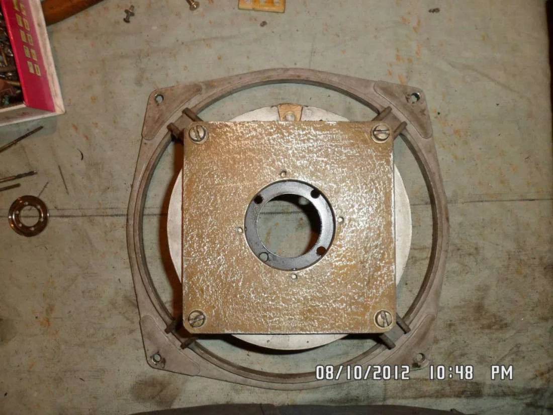

Из 2-х динамиков 6х9 JBL решил сделать такое чудо. Так как в центре было отверстие под ВЧ установку

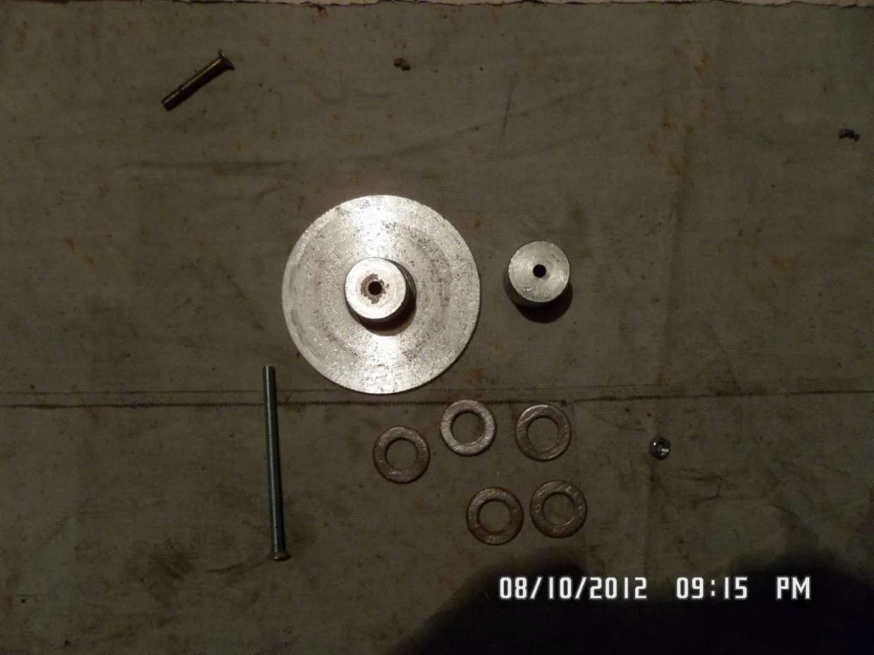

Центровал на металлическом уголке.

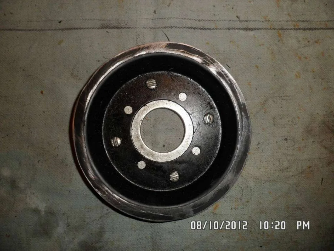

Посадочное место под 2-ю цент. шайбу:
От динамика 6х9 JBL

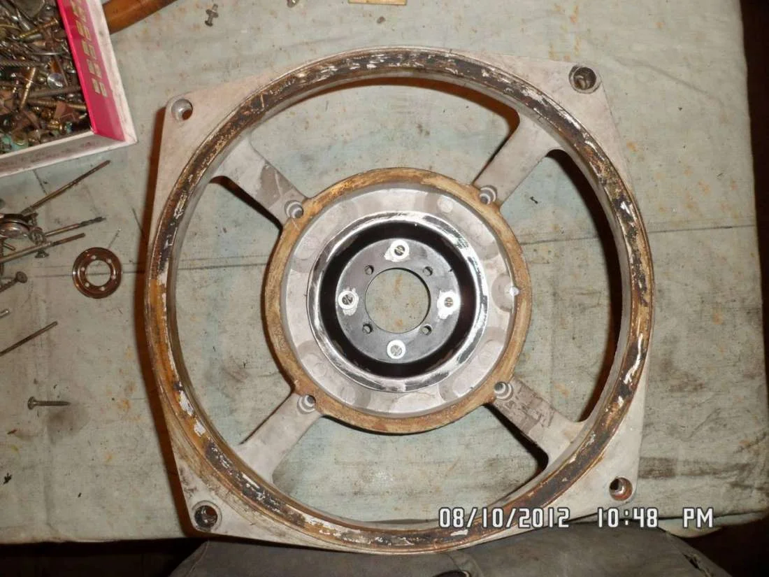

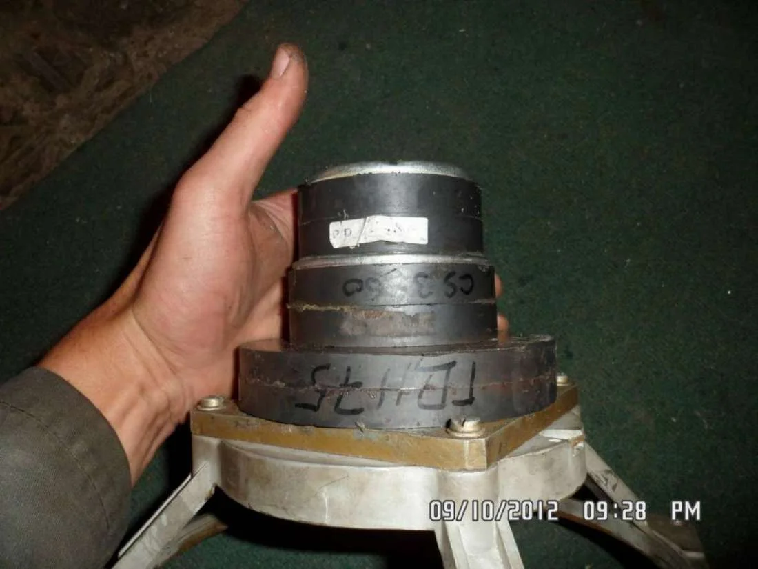

Непосредственная установка на корзину:
Клеил магниты на Момент, не держит. Чего можете подсказать?
У кого есть какие идеи по изготовлению(самому, не покупать) центр. шайбы? Произвел замеры приблизительные, и выяснилось что мои цент. шайбы не дадут нормально работать динамику.. Мне нужна "большая волна" на шайбе, а не "маленькая". Из за этого получается что ход диффузора будет уменьшен, а при "большой волне" будет достаточный ход.
Сегодня вечером переклеил магниты, и пару штук еще добывал... Теперь процесс проклеивания проходил через пресс.
