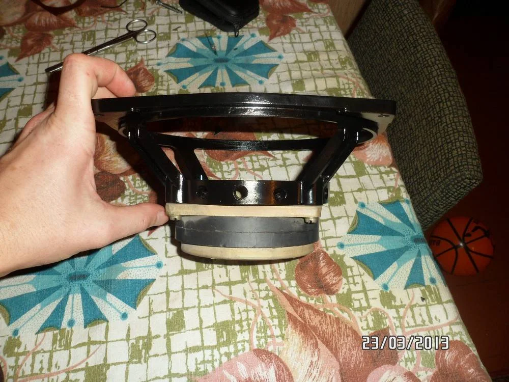

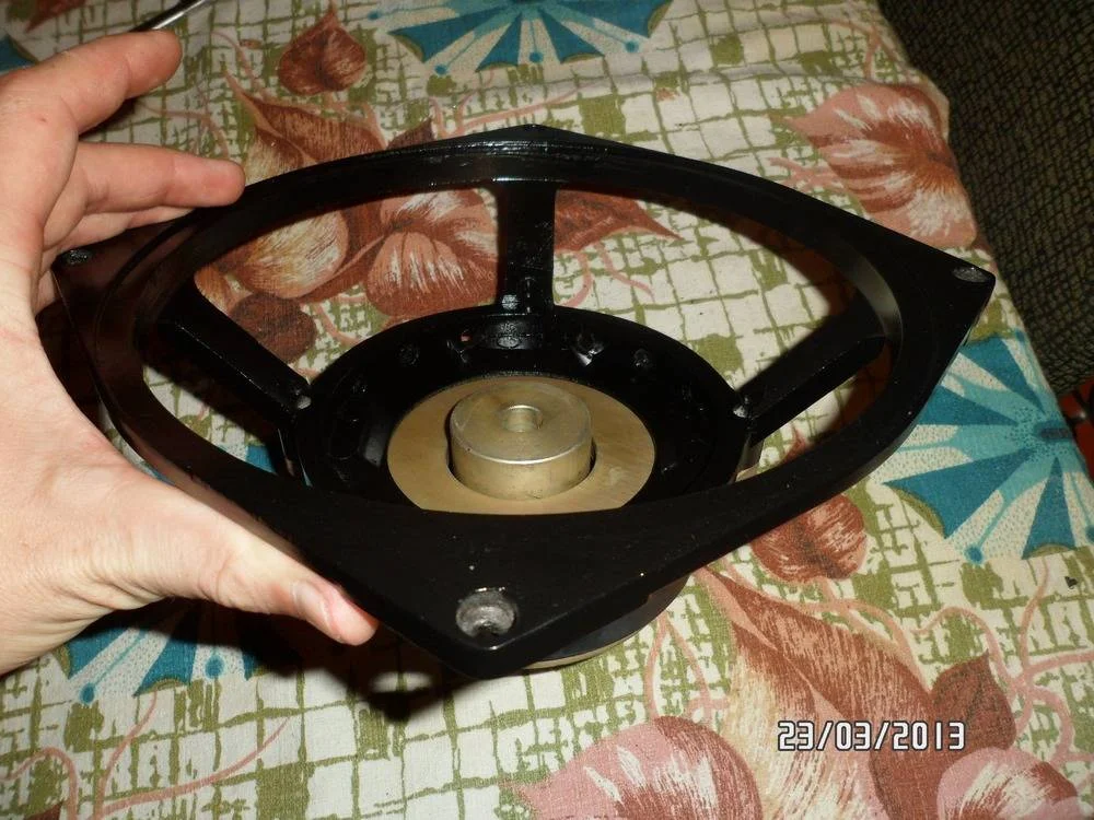

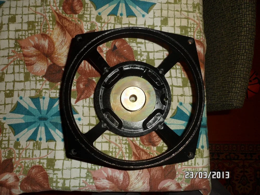

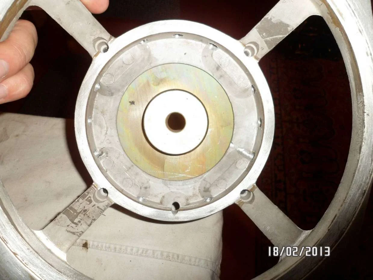

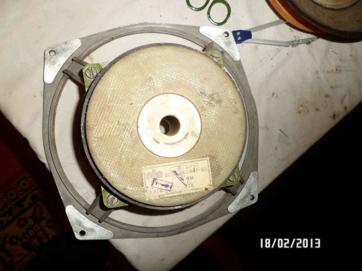

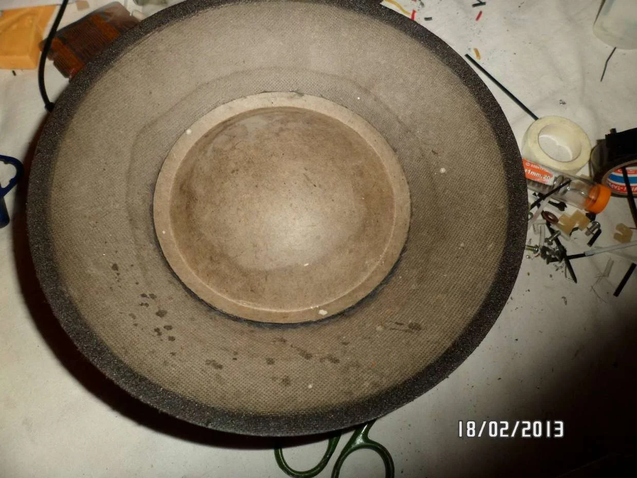

Что получается после сборки, из 2-х разных 75-ток. Теперь дело остается за подвесом.....

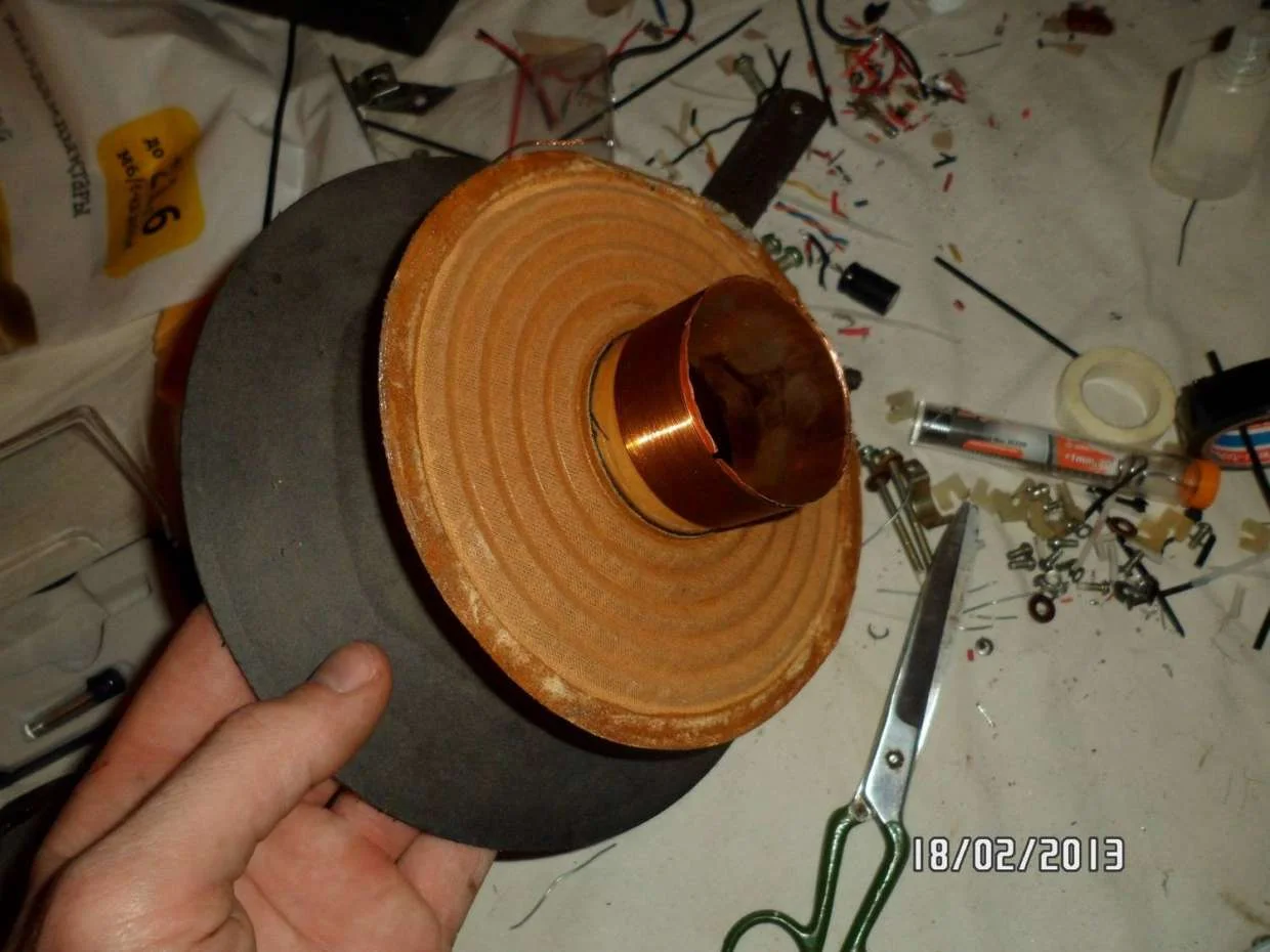

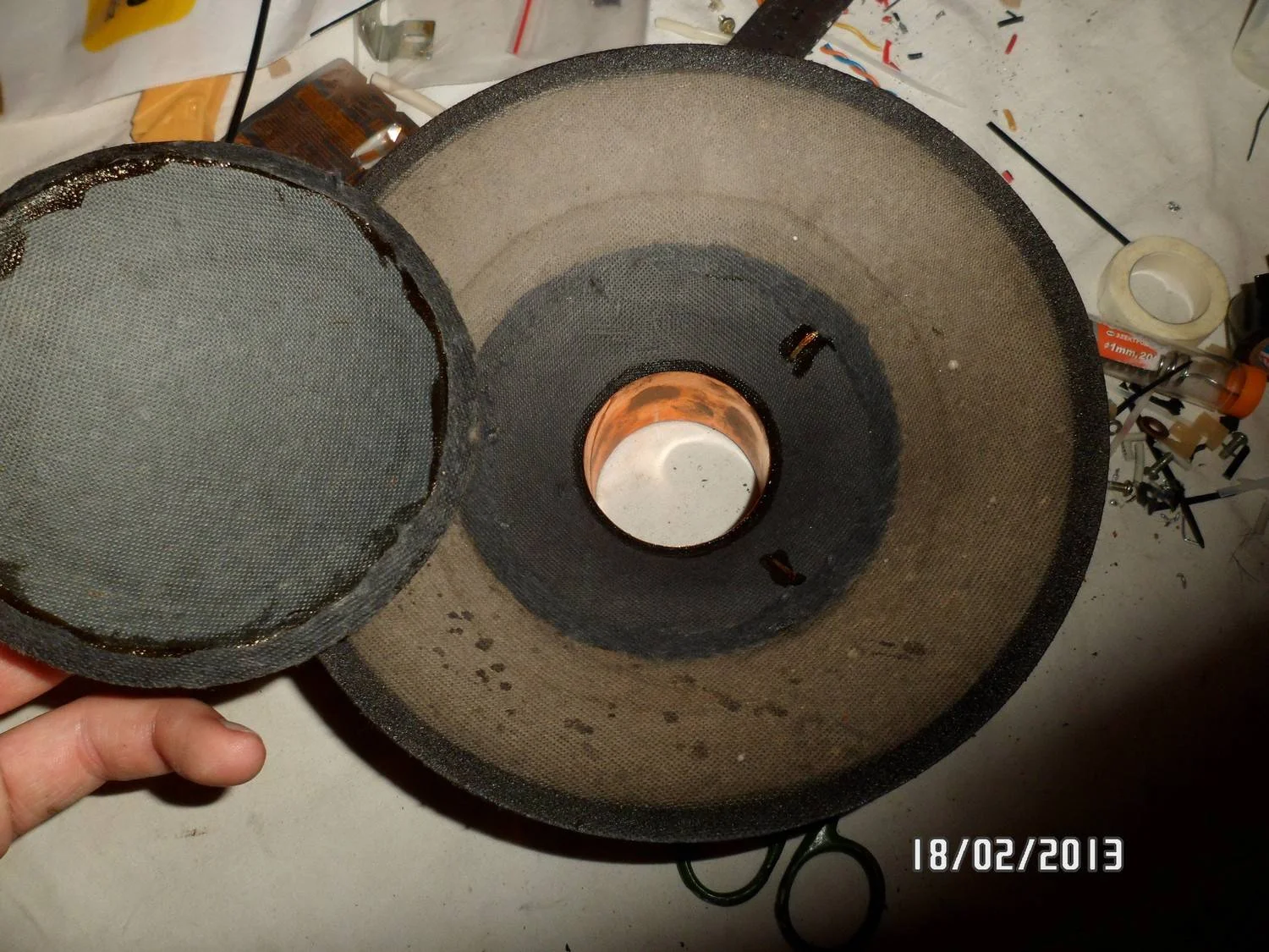

Немного динамиков я восстановил. Ребята отдавали не рабочие, горелые. Из них 10ГД-4, 35ГД-8, 2А-16 и пищалки.
Мотал на станочке и клеил БФ-2. Все пучком работает!
Есть 4 динамика 2А-16, тоже восстановлены, но подвес все равно нужно сменить, где взять подвес резиновый на 310 мм?
Читал. Интересно! Но по мне проще купить. Продаются ли они?

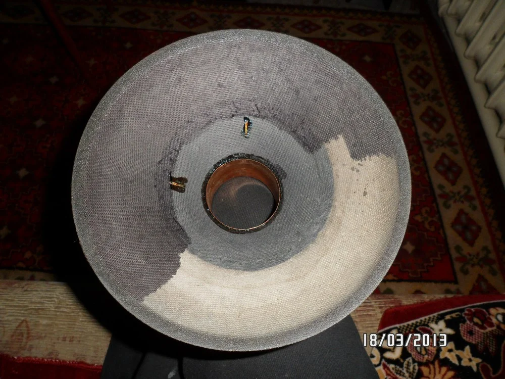

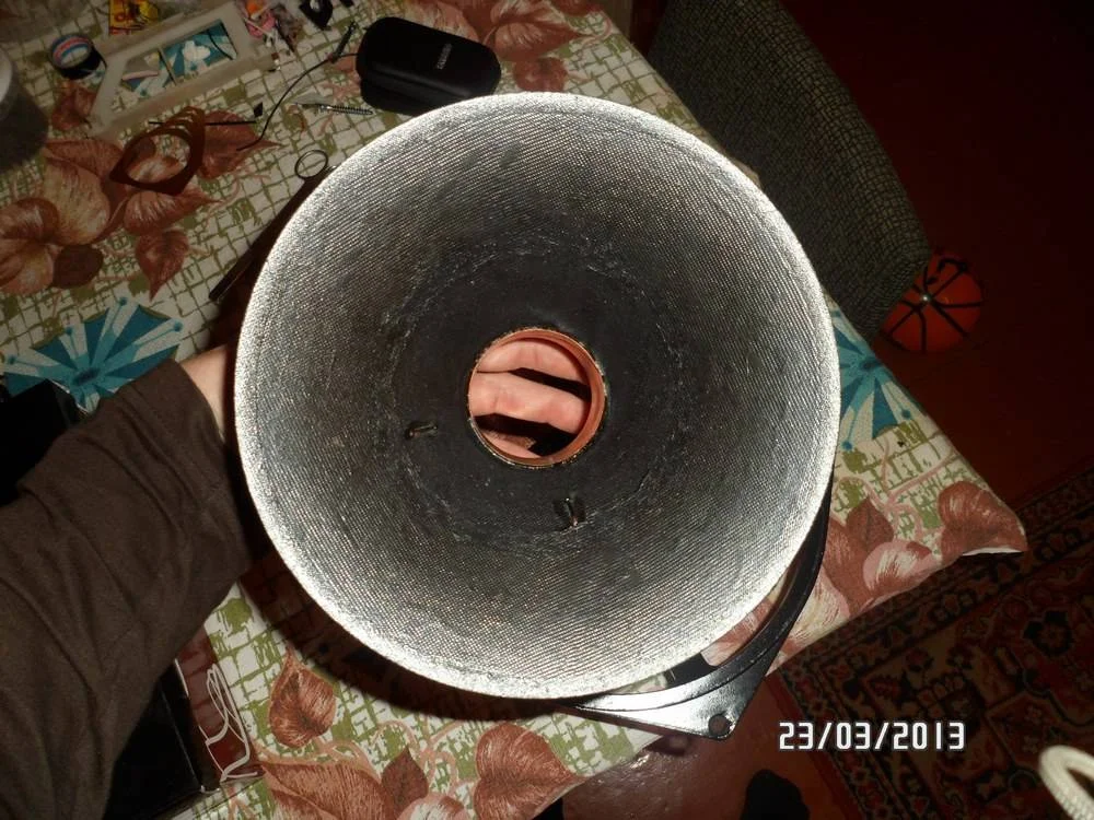

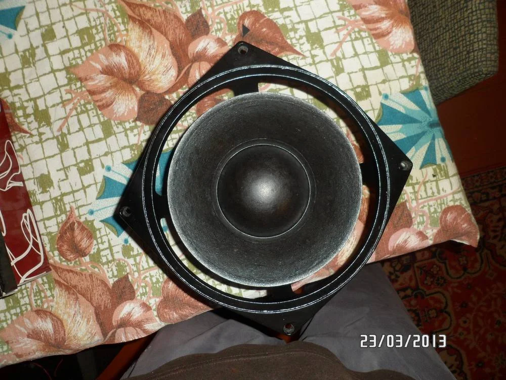

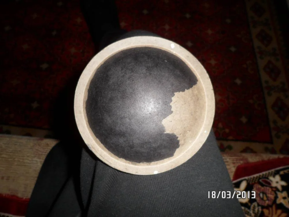

Наконец то дошли руки до приведения внешнего вида в порядок. Диффузор и колпачок покрасил черным маркером, так как диффузор расслаивался(ранее был в сильной влаге) пропитал его ПВА(на последних 2-х фото, после пропитки диффузор с колпачком). Корзину дунул краской с баллончика.
SAM_0137.webp SAM_0138.webp SAM_0139.webp SAM_0140.webp SAM_0141.webp SAM_0142.webp SAM_0143.webp
П/С: На фото не так смотрится, как в живую.

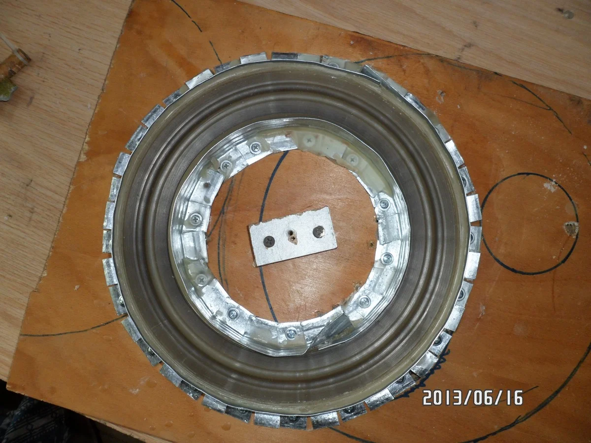

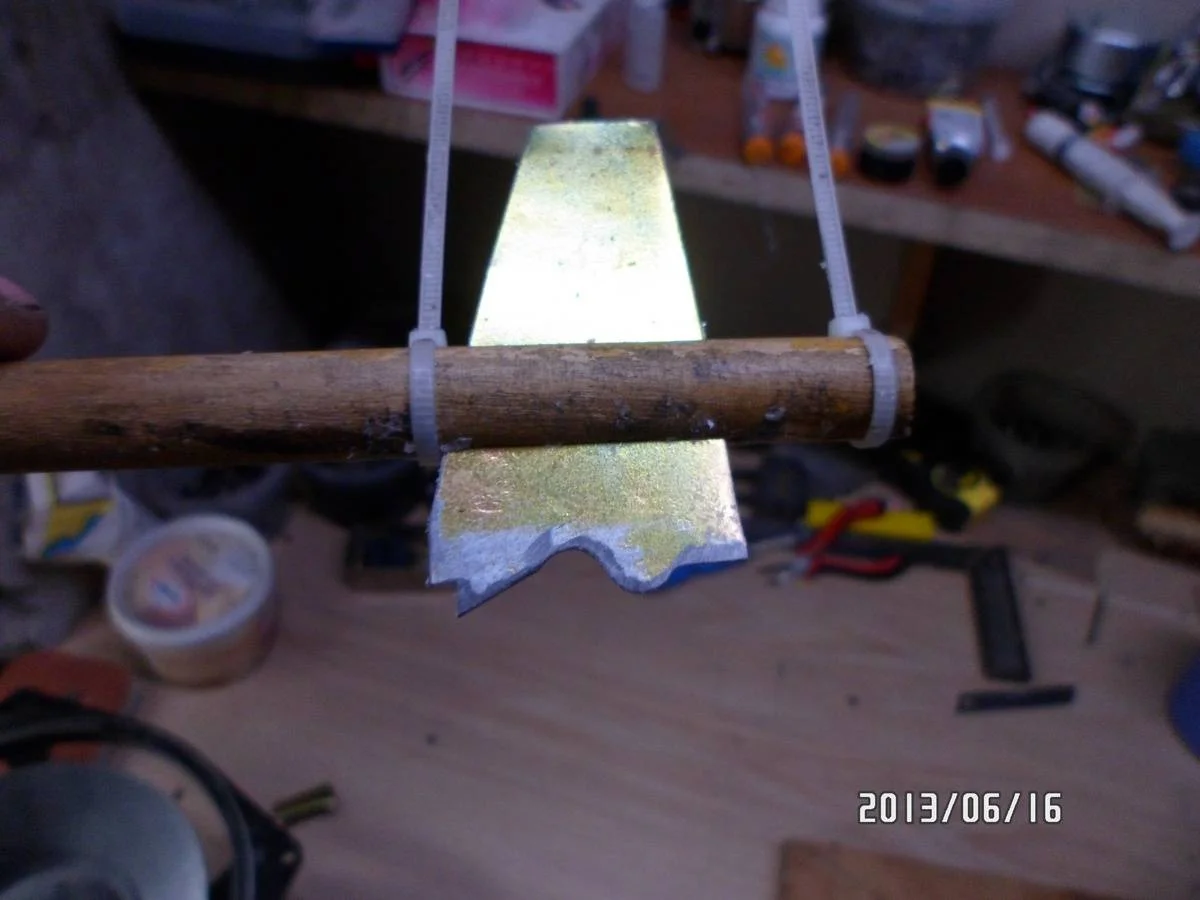

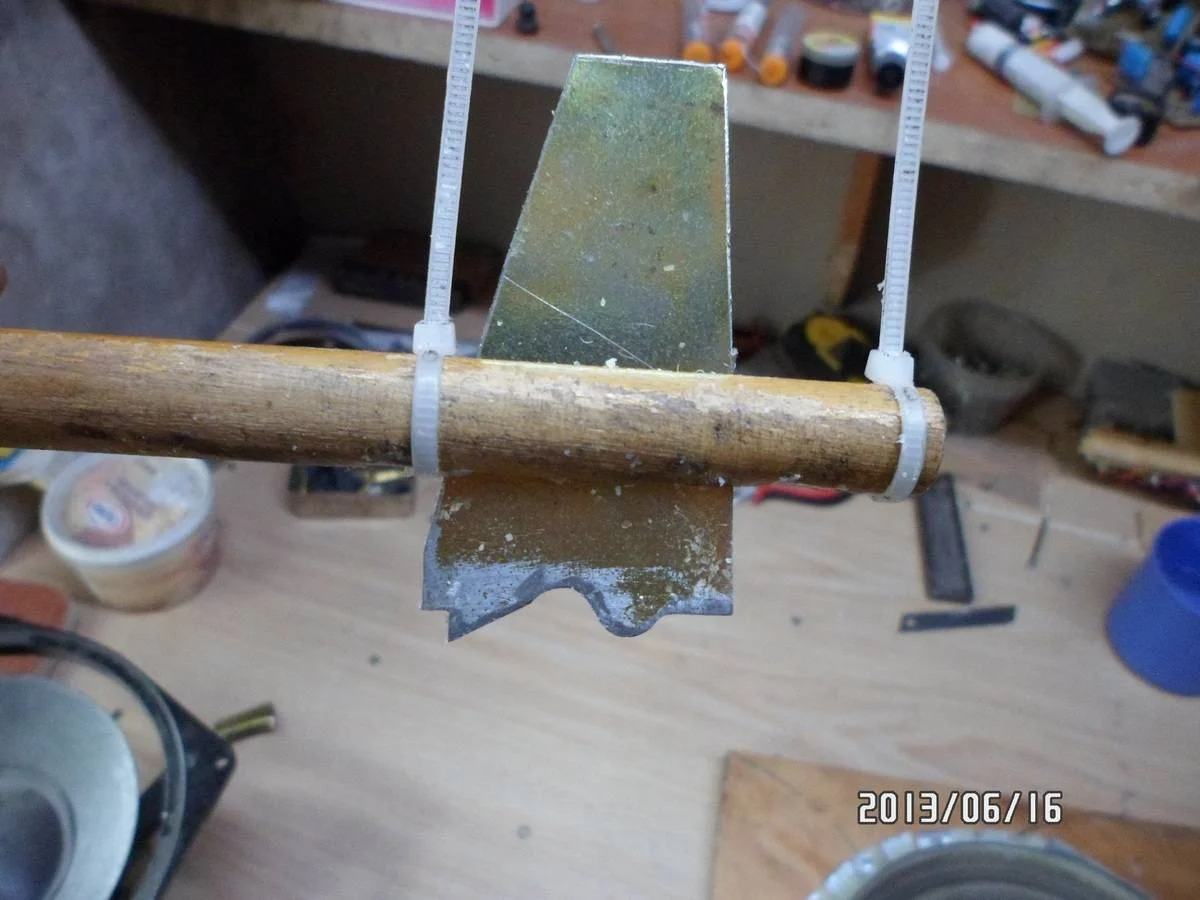

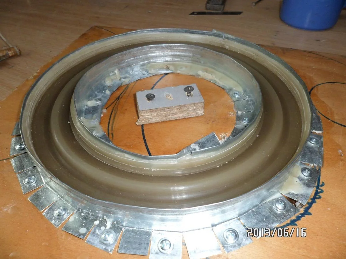

Месяца 4 назад изготовил форму для матрицы подвеса(пост 61). Сегодня дошли руки до его обработки. Запарился точить парафин, теперь лишь бы он только оправдал время которое на него вложил и спаленный промышленный фен :D. Результативные фотки, закину завтра.
С 1 раза не получилось сделать, обе матрицы сломались... Дубль 2, получился лучше, гораздо! Сломалась только 1 матрица, из гипса:D.
Не получается у меня нормально сделать подвес... Работа останавливается, пока не найду подвес.

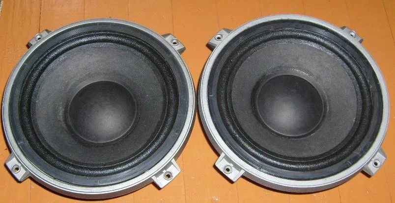

я такие ставил на 75гдн-3
    72.2 KB · Просмотры: 686
    131.3 KB · Просмотры: 884
Вот картинка всборе
    63.3 KB · Просмотры: 1,835

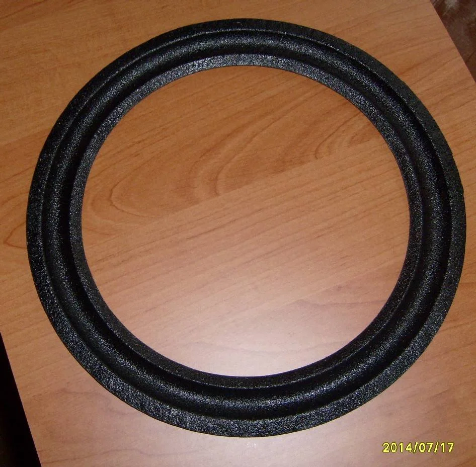

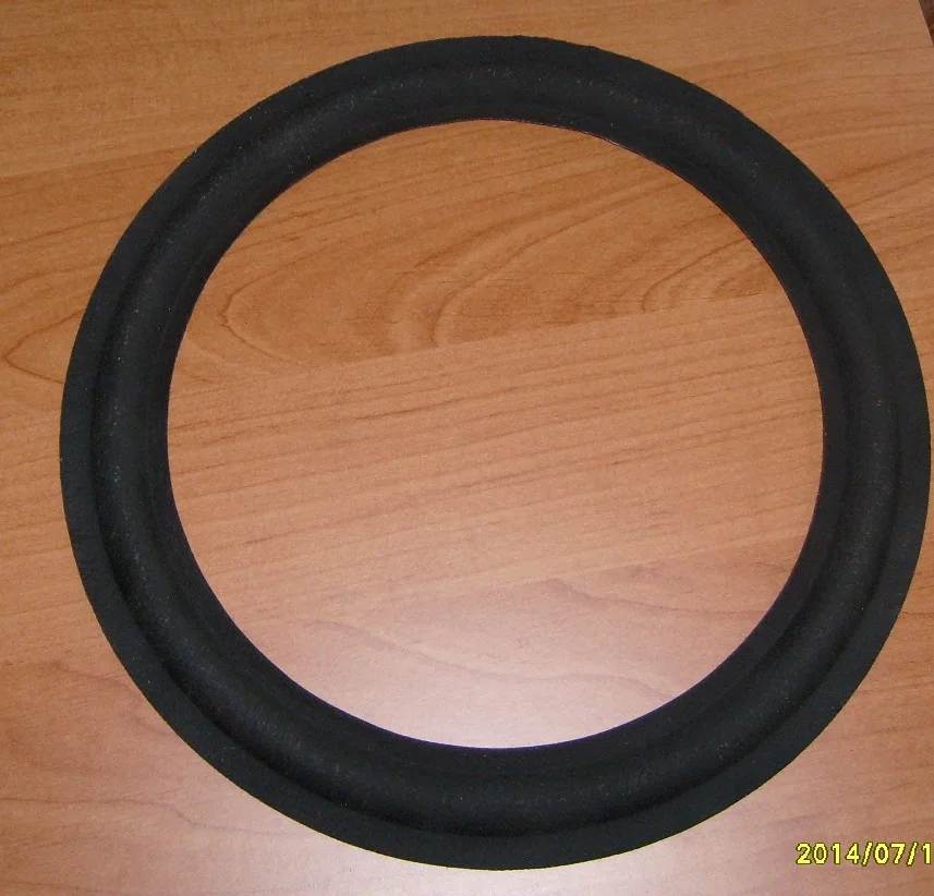

Сегодня доволен как кот на сметану...... tehnoyxi Появился на днях в продаже подвес на ГДН 75 у меня в городе ограниченной серии, цена 1500 тенге(300 рублей). Материал полипропилен, толщина 1 мм, довольно мягкий. Моментом его приобрел.
Один в один как на фото. На днях продолжится сборка динамика.
ИЗГОТОВЛЕНИЕ ПОДВЕСОВ СВОИМИ РУКАМИ.
А если попробовать изготовить матрицу из плиточного клея с армировкой сеткой, также отлить пуансон, потом между ними положить белую шумку(ППУ?),стянуть струбцинами и запечь в духовке? Толщину шумки и время запекания подобрать экспериментально, думаю 4-6мм и 4-6 часов при 200-250 градусах. Можно попробовать силикон, но как его потом клеить? Силикон на свежий силикон? Что б матрица и пуансон не лопнули, отлить их в банках от ИВАСИ или старых сковородках. Идея заманчивая, у кого есть время - попробуйте. Плюс плиточный клей можно выглаживать пластиком, а его легче подгонять под профиль подвеса.
нижний слой вообще можно сделать бетон, а плиточного клея только сверху.
А можно вообще поролон! мм20!, он сожмется формой будет запекаться, может даже нужно будет пару раз подстягивать? На эту идею меня натолкнула перетяжка 20 летних стульев, буквально за последние два года поролон в них кончился, когда снял ткань, там оказалась некая залепуха, типа жидких гвоздей, липкая , толщиной мм3-4...tehno015
Ну он там с парафином, гипсом, клеем... Пекут же как то ппу подвесы в заводских условиях? Да и мой тесть-рыбак раньше "резинку" сам в шамотном кирпиче с канавками из каких то сланцев на плитке варил!
Так бы да, заказать у токарей, чтоб выточили типа "вафельницы" из люминя - хошь сырую резину, хошь поролон туда... Продуманам можно сразу и эпектронагрев сделать, с термостатом - боюсь тока, что с нанотехнологиями и инновациями токаря нормального хрен найдешь...
