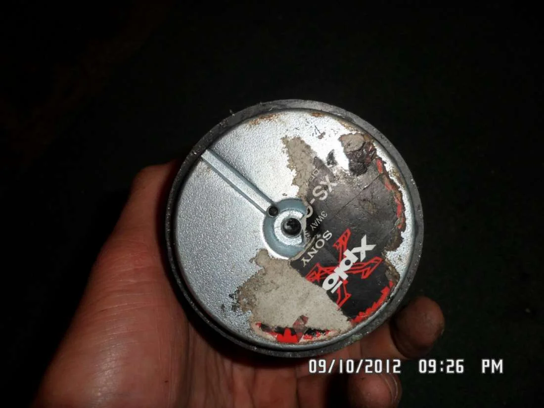

Отчистил немного и модернизировал корзину, у меня получилось 11 отверстий Ф8мм :
Экспериментальная 1 самодельно-тряпичная центрирующая шайба из простыни!:D
В принципе *тело* позволяет сделать отверстия покрупнее,но уже с этими будет намного эффективнее чем без них.
а ты простынку хоть намазал чем-то для жёсткости(хоть клеем резиновым или ПВА на первое время)?
Простынка целиковая, в 2 раза сложена. Пропитана ПВА на сквозь. Клей сох 3-е суток, 4-е досыхал уже в разобранном виде.
1-й эксперимент увенчался неудачей, буду пробовать дальше!!!
Итог: материал нужен более плотный, конструкция разваливается.
Проект приостанавливается, пока не получится сделать центр шайбу.
