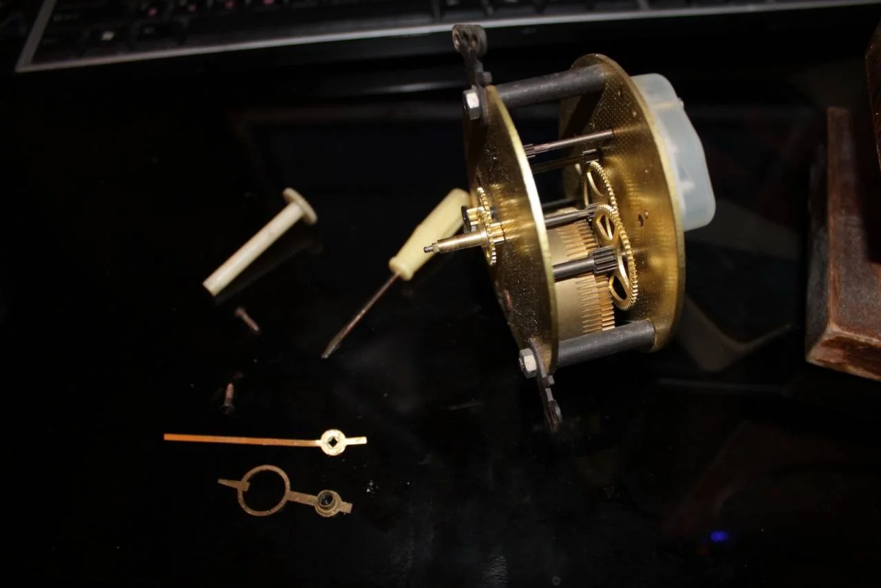

По случаю нашел еще одни часы, на этот раз "Весна". Почти рабочие, только шестеренка пластиковая, для перемещения стрелок, вынута была, я её назад поставил.
Оба механизма положил в бутыль и залил "галошу". Так механизм "Весны" сразу же поехал раскручиваться :). А вот с Янтаря я забыл снять анкер, так что они просто лежат...
Теперь их можно не трогать около двух суток? :)

Пока они квасятся, хочу спросить: после того, как их выну из бензина, механизмы нужно чем-то промывать или нет?
промывать или нет?
Если твоя "калоша" высокого качества (быстро и бесследно испаряется) то только продуть воздухом (клизмой!). Если испаряется долго и остается масляный налет то нужно прополоскать бензином-растворителем и т.п.
Все правильно, не вздумай ртом ... :)
Бензин для зажигалок или авиа - высокооктановый - 98 ... :)
Снял анкер - теперь они раскрутились почти до скорости света. Боюсь подходить :)
Вынул механизмы, положил сушиться.
Почему-то маленький механизм, если повернуть или завести пружины сам раскручивается до нуля, явно что-то не то.
Дык там нету такого вроде...
Нет, я не про те, которые с маятником, я про Весну :)
Сейчас понял - там не хватает шестеренки, которая должна соединять основной механизм часов с такой маленькой пружиной, которая вместо маятника :)

В данном случае маятник - это такая штучка с мелкими болтиками по периметру и спиральной пружинкой. Маятник у тебя есть, слева от твоего красного квадратика. На фото не видно есть ли что-то между маятником и шестеренкой?
Нет, в том-то и дело, что место для шестеренки там есть, а самой шестеренки - нету :(
Не расстраивайся, Ваня, механизм не редкий, у часовщиков найдешь. Тщательно осмотри весь механизм на предмет комплектности и повреждений. Не гоняй без анкера и, тем более, без смазки, валы и их отверстия не рассчитаны на большие обороты.
