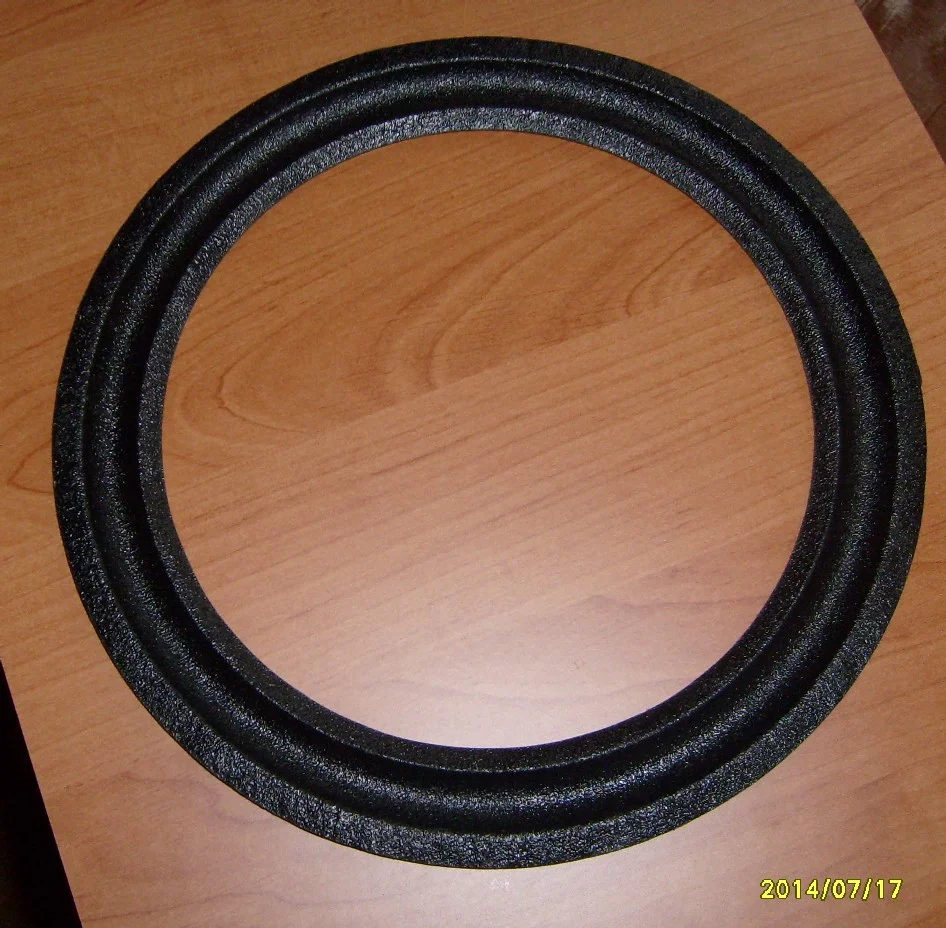

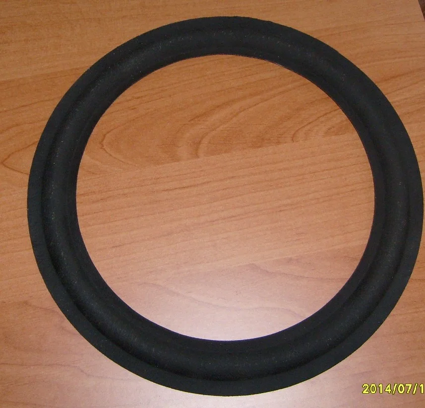

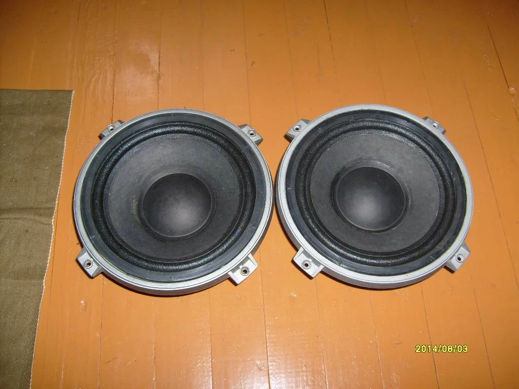

    92.7 KB · Просмотры: 420
Это мне и нужно, значит если нужен хороший бас, нужно просто ставить резиновые подвесы ? (Хотя другого выбора нет :) )
Интересно я для кого тут распинаюсь? или я вообще ничего не понимаю?
да не станет бас лучше, просто подвижку меньше рвать будет (поролон он мягкий, на сравнительно небольшой громкости, при мощном НЧ тракте подвес попросту начинает рваться (голова входит в клиппинг) а с резиной уже нужно больше мощности что бы раскачать до полного хода голову
А кто это сказал? А это что?
Это поролон же :)
Это тканевые подвесы.Именно ткань.Брал в Казани.Идеинтичны поролоновым родным,но долговечнее.Резиновые на 75ГДН-3 для родных ящиков нежелательно ставить.изменятся ТС параметры электомеханические ,
Макс, т.е. это прорезиненая ткань? и как звук? (смею предположить что НЧ стали более бархатистыми) :)
Это специальная ткань со специальной пропиткой. Резонансные частоты у меня на них 24 и 25герц у динамиков .
