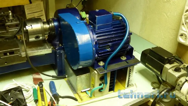

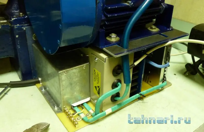

Восстановление станка ТВ-16
Занимаюсь монтажом, куда же всё это затолкать...
А может все таки отдельным сундуком? Стремновато как то, все таки с металлом работать?
Вариант отброшенный изначально, станок можно поставить на любой стол,
хотя и предварительно разобрав на крупные узлы, что займёт не больше 30 мин.
Монтирую, всё вроде входит, в процессе появляются новые идеи.
Делаю, а работы только прибавляется.
Вот решил поставить такие переключатели на подачу и на реверс,
и оформить их примерно так, но для этого надо пустить станок,
замкнутый круг.

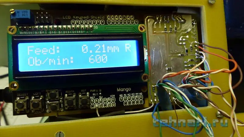

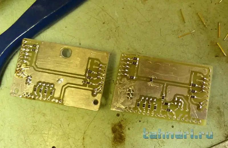

Снял видео о первом включении, это без настроек, как есть, далее буду доводить до ума.
Очень мне нравится эта тема, но у меня несколько вопросов.
Знает ли программа с какой скоростью крутится вал патрона? Если да, то почему не показывает? И если знает скорость, то есть ли синхронизация между вращением вала патрона и вращением вала подачи? А то как оно будет соблюдать шаг той же резьбы, что было показано на видео. Судя по "заеданию" шаговика оно знает обовсем :)
Как же это круто!
Я просто восхищаюсь!
А у меня к станкам суеверный страх и ужас)))
В принципе это электронные шестерёнки, датчик энкодер считывает обороты
и угол поворота шпинделя, микроконтроллер пересчитывает этот сигнал и крутит
шаговым двигателем винт подачи. Заедает не механика, просто надо менять
настройки электроники, возможностей для этого очень много.
Заедает на крупных шагах резьбы 2.5 - 3.0мм и зависит от скорости вращения
шпинделя, при 250 об/мин работает нормально.

Всё разобрался благодаря помощи, радуюсь, упоры работают, тахометр,
правда это ещё не всё, до ума надо доводить но классно, будем пытать.
