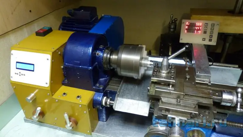

Восстановление станка ТВ-16
Просто ШИК ! А если к такой электронике и соответствующую механику ... О ! слов нет.
Посмотрел. И с удовольствием и с интересом! Трудно поверить что, по сути, из металлолома сделан великолепный агрегат! МО-ЛО-ДЕЦ!!!
Да,с мотрю первые фотки что называется ДО и ПОСЛЕ просто охреневаю. как в передаче Елены Мальцевой(не путать с этой :star2: Малышевой) Квартирный Вопрос! Просто шик :wo:
а под нагрузкой ошибка не увеличивается?
Спасибо! Перехвалите.
А какая разница, сколько прорежет столько покажет,
ошибка только из-за люфта в винтовой паре, может
из-за малой жёсткости поводка линейки.
Ошибка в сотую ерунда, заводские допуски по этому станку
до пяти сотых (0,05), притом его год рождения 1961.
Невозможно!
Правда, когда я смотрел "кино", в воображении возникла ужасная сцена: отрезаемый на больших оборотах блин срывается, летит и впиливает в это чудесное табло. Да даже и летящая стружка может напакостить. Может быть, его куда подальше оттащить?
У меня не было подобных случаев, спросите у Валерия, обычно падает в стружку в поддон,
и если деталь мелкая, а стружки много, то как иголка в стоге сена.
Единственное что вижу - раскаленная стружка может расплавить рубашку незащищенного кабеля при обработке стали, и то не думаю что возникнет необходимость давать больше 1 мм. на проход. По цветмету вообще проблем быть не должно.
Закрыл..
Ну думаю на этом пока остановлюсь, в процессе эксплуатации конечно будут и изменения и дополнения.
Самому не верится что всё получилось, может и не совсем отлично но мне нравится, а это редко бывает.
Тема конечно будет продолжаться но не с такой интенсивностью, пора заняться эксплуатацией станка.
Спасибо всем кто помогал советами, и на практике. Крайние фото прилагается...

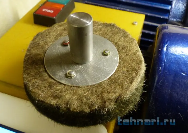

Понадобилось кое что отполировать, пришлось делать полировочный диск.
Кстати впервые пригодилась делительная головка, хоть она и без фиксатора пока.
