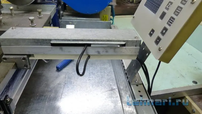

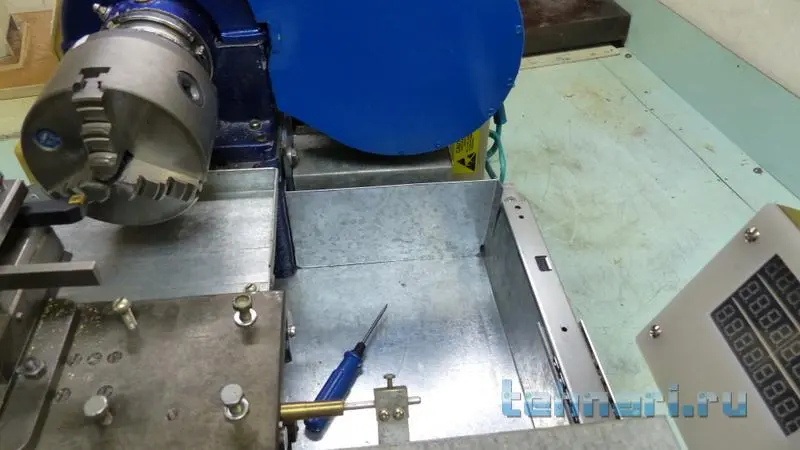

Наконец придумал, и уже почти сделал, на глаза попалась направляющая,
эта не знаю от чего, а так они продаются в хозмаге, и применяются для
выдвижных ящиков мебели, вот что у меня получилось.
Теперь получается что кабель продольной движется вместе с УЦИ,
а поперечка всего 100 мм и надо дать свободы 60-70 мм.
Классная идея с мебельной направляющей! Оптимальнейшее расположение УЦИ. А кабели бы убрать в кабеленесущие пластиковые цепи (шлепперы), можно в нете заказать, стоят недорого. С ними и длинны можно добавить сколько угодно и перемещаться кабель будет в одной плоскости и не мешать.
Уже думал, но пока нет возможности...
Все, оставлю пока так, в процессе эксплуатации увидим что ещё сделать или исправить.
Надо ещё подключить тахометр, кабель уже продёрнул, да и питание переместить в "гитару".
Остальные кабели пока не стал укорачивать просто смотал и притянул стяжками.
Да, сделал кожух для второй линейки просто в виде уголка,
на фото нет, и загородку, а то бывает стружка летит куда не надо.
Думаю правильное решение. Свои станки специально юзал полгода в стоковом варианте пока не вылезли все недостатки и не стало понятно над чем работать. Еще раз желаю удачных работ на таком чуде!
:wo: реально круто, теперь ты не то что рыбу, а целую рыбалку сможешь устроить!!!
