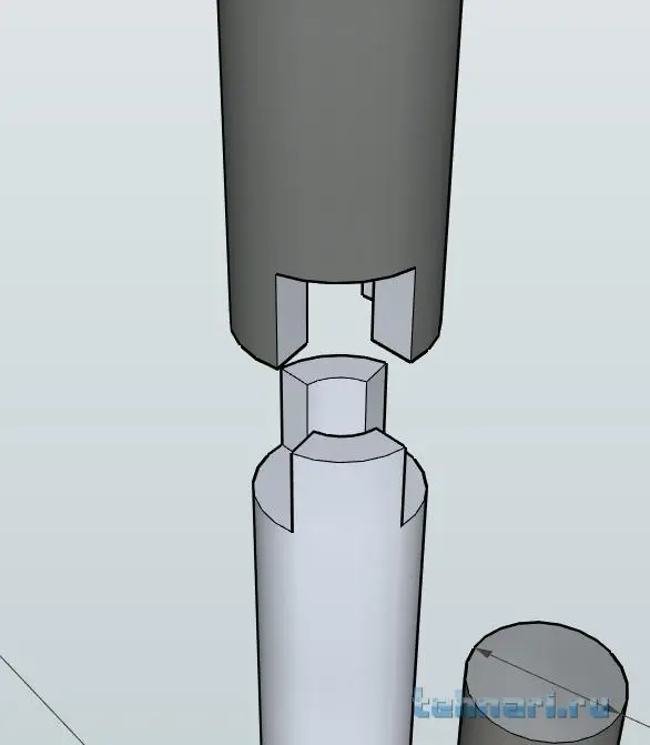

Появилась необходимость удлинить винт поперечки со стороны резьбы,
валик для соединения с шаговым двигателем.
Точить новый винт не решаюсь, да и нет возможности, выбор металла,
длинная левая резьба, термообработка (хотя винт сверлился довольно легко).
Пока накидал эскиз, и просверлил отверстие под резьбу, жду мнений
и подсказок по этому поводу.

Хорошая конструкция. Для такой задачи, кроме муфтового соединения в голову ничего и не лезет, я бы сделал так же.

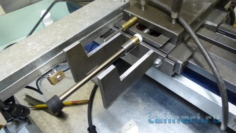

Продолжим, далее предстоит ответственная работа, просверлить отверстие в суппорте,
причем довольно точно, но это завтра, а пока с винтом вроде всё получилось, в процессе
буду убирать возможные косяки.
Вот такие детальки.
Нарезал резьбу, немного выправил винт.
Соединил, пропиливал вручную, думал фрезой но станок разобран.

Ну вот и отверстия готовы, теперь надо придумать как поставить винт на подшипники,
хотя бы скольжения с минимальным люфтом.
Разбираюсь с подшипниками пока окончательного решения нет,
главное придумать как регулировать продольный люфт винта.
Станок разобран, на работе токарь выточил новую "вертушку",
попросил сделать длиннее, вроде удобней стало, увидим...
Да, "крутилку", посадил на резьбу М8х1.
Доделал ручку, да и винт в целом, может что переделаю но пока так.
От люфта избавился, но не совсем это устраивает, хотелось бы ещё
мягче ход. Надо применять опорные подшипники, но найти что то
подходящее пока не удалось.
Ручка поставлена на подшипники и получилась немного толстовата,
ну посмотрим, хотя уже гораздо удобнее.
