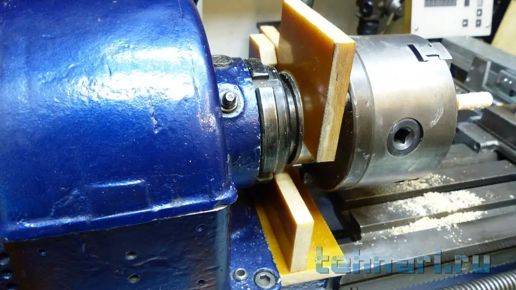

Вернулся к идее сделать фиксатор шпинделя, пока не знаю
что из этого получится, и как это будет. Сделал только заготовки,
в последствии всё лишнее уберётся.
Теперь мои думы, электрическую натяжку уже отменил,
проблемы с питанием, либо лишний БП, либо опасное
напряжение.
Будет чисто механика, повернул рычажок зажало, с натяжкой
через пружину, эксцентрик, не сложно придумать.
Колодки как вариант быстренько накидал эскиз, но будем думать
и как всегда экспериментировать пока весь материал не изведу,
текстолит последний такой толщины. (самокритика :jazik:)

Вставил резинки в скобу, попробовал прижать, держит нормально,
единственное думаю, нужно 2 скобы, чтобы не было давления
на шпиндель, ну и придумать весь механизм.
Не смотря на то что мне не очень нравится эта конструкция
решил доделать, может в дальнейшем что переделаю или
усовершенствую.

Доделал "зажималку", немного ошибся с натягом, держит не очень,
исправим, в остальном пойдёт, пока не придумаю что то другое.
Вроде немного работы, а весь день ушёл.
может вопрос и странный, но если честно я не понимаю зачем вообще нужна эта зажималка?
На шпинделе есть электронная делительная головка, то есть на зажатой детали
можно резцом разметить от 2 до 255 точек по окружности, или например сделать
шестерню с нужным количеством зубьев, в каждой точке надо фиксировать шпиндель
иначе угол просто собьётся при нарезке.
С помощью кнопок задаю количество точек на окружности, контроллер пересчитывает
и выдает следующий угол, вручную поворачиваю шпиндель
до нужного угла, делаю отметку или зуб, жму кнопку он выдаёт следующий.
