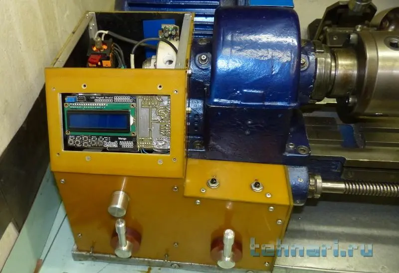

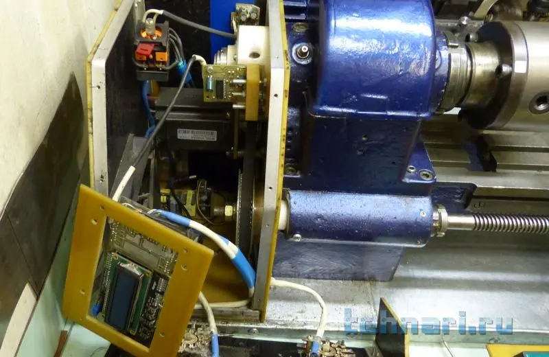

Возникли вопросы по переделке станка, вот и тут отвечу может кому интересно.
Размеры основной коробки, в неё залезло:
1. Плата Arduino mega с дисплеем и прозрачным корпусом.
2. Два галетных переключателя, потенциометр, две микро кнопки упоров, и кнопка " пуск - стоп"
3. Энкодер с платой преобразования.
5. Блок питания 8 вольт, для Arduino
6. Два компьютерных вентилятора 120 мм и 95мм.
7. Шаговый двигатель и редуктор винта продольной подачи.
Всё остальное располагается под площадкой двигателя и сзади:
1. Блок питания ШД 60 вольт
2. Драйвер ШД
3. Частотник для ходового двигателя.
4.Пускатель общее питание станка.
Нарисовать все размеры крепления узлов не смог,
не разбирать же станок, многое можно понять по фото в теме,
да и кто будет в точности повторять, у каждого своё видение и оборудование.
На стенках обозначенных А и Б (идентичны) вытяжными заклёпками прикреплен
алюминиевый уголок по периметру, в нем нарезаны резьбы М3 для крепления
остальных стенок. Остальные стенки можно подогнать по месту.
