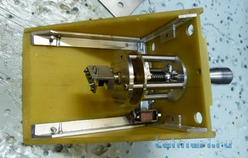

Вроде сделал всего ничего, а провозился целый день,
надо отдохнуть завтра на работу, осталось выточить
сложную ручку, толкатель, кнопку, 8 стоек,
ну и придумывать место для установки, ещё ждать
когда придут кнопки пока есть всего 2.
С поперечкой пока туго, надо покупать шаговый движок
и драйвер к нему, переделывать винт подачи, делать
конструкцию под движок, шкивы, передача, голова кругом.
Пока не решаюсь, но потихоньку подхожу к этому делу.
Продолжаю, сделал стойки, нашёл метчики для ручки,
там в притирочку только метчик.
Ну что успел, наружную форму придам, главное внутри всё нормально.
Спасибо за поддержку!
Думал сегодня закончу, но сил не хватило, блин на работе
ударный труд да и еще дома. Да на толкатель не чего не
попалось надо 3 мм, конечно если порыться в закромах,
проще взять электрод нержавейку, очистить обмазку.
Кнопку думаю надо другого цвета, хотя на ощупь, но
на всякий случай для очкарика.
Провозился долго с накручиванием ручки на рычаг, метчик короткий,
пришлось с одной стороны просто рассверлить, отверстие и резьба не
совпали на какую то десятку, и трубка не как не вкручивалась до конца.
Уже примеряю на место:
Ну почти доделал, сегодня ленюсь, надо ещё придумывать
как на станок поставить, и защитить от стружки, да и микрики
плывут или летят от дядюшки из Гонконга.
под правую руку на суппорте
Я левша или правша, фиг его знает, но мне удобней слева,
стоять будет за место правого рычага под углом к верху.
Сделаю консоль или как там называется, типа такой как у Яна,
но поменьше и углублю в коробку.

Вроде немного сделал, а уже вечер, леплю коробушку.

Ох...что то не как не видно финиша, столько мелкой возни,
надеюсь в выходные хоть это закончить. Кнопки получаются
только по углам, ну и ладно, нарисуем значки.

Валерий. Если я правильно понял, то сейчас Вы конструируете джойстик. Здорово конечно, впечатляет. Но ведь всё это настолько сложно... Они же есть готовые, эти джойстики, так зачем же их изобретать. Может быть я что-то не правильно понял. Я Вашу тему поверхностно изучал. Со своей стороны желаю Вам удачи и всяческих успехов.
Ну.. то функционал не устраивает, то цена, тут должна быть фиксация
во всех положениях, как то не интересовался, но по словам сотоварищей
найти нужный затруднительно. Да мы и не ищем лёгких путей, в принципе
можно купить новый крутой станок и не маяться, но не интересно же. :wo:
Валерий, я всё понял. У меня валяются джойстики от игровых автоматов USA, на 4 положения, они на самом деле без фиксации. Желаю творческих успехов.:wo:
Ну ёлки зелёные, что то какая то цветомузыка,
ну да ладно мне работать, не понравиться покрасим.
