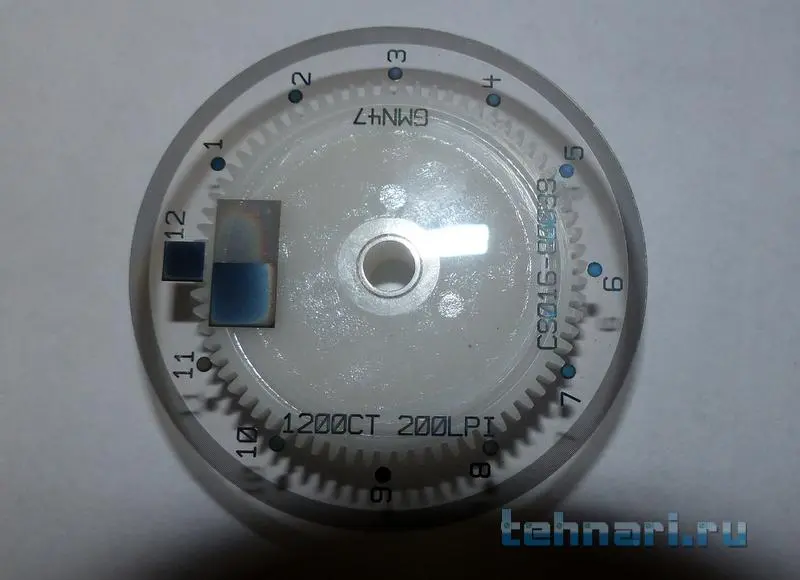

Надо с чего-то начинать, и я расковырял два струйных принтера в поисках энкодеров, к сожелению
в обоих стояли одинаковые 1200 линий диаметром 50мм, хотя ещё не совсем понял хорошо это или
плохо для моего станка.

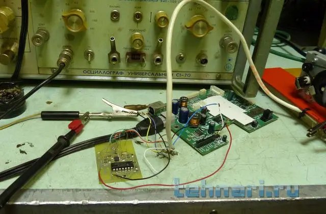

Согласно рекомендациям в темах на тематическом сайте Чипмейкере, сделал испытательный стенд для датчиков,
так как даташиты именно на них не нашёл, как и сервис мануала на принтеры (струйники проще выкинуть...)
На выходе получается синусоида, хотя питание 3,3В идёт и на светодиод и на "фотоприёмник"
(назвал его так, под мелкоскопом видно целую микроплату), по сути сигнал должен преоразовываться.
Ну что-ж будем собирать схемку чтоб получить меандр. Да может это мой старый добрый осциллограф
не прав, зачем же я его тогда доставал из небытья с пыльной полки, а может мне самому пора
на диване лежать, а не мучатся со всем этим.

Спаял и проверил платку датчика, питал всё от 3.3 вольт, на выходе прямоугольные импульсы,
амплитуда на глаз около 2.7 вольт на обоих выходах, надо почитать что нужно для ардуино.

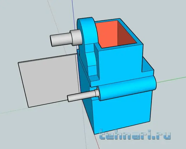

Сегодня немного порисовал, вот мои фантазии.

Красиво))) В чём рисуешь? Делать на ардуине будешь?

просто на эскизе место под редуктор выглядит довольно небольшим для упоров
К сожалению знаний у меня пока не хватает, но практика показывает,
что десять раз переделаю но своего добьюсь, на рисунках всё примерно,

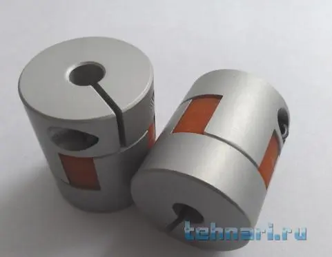

пришлют детали, будем изобретать. Между ШД и валом с шестернёй
возможна такая муфта:

Валеркин, муфта (что разрезная, что сильфонная) тут вряд ли будет панацеей. Да, она уберет часть вибраций от ходового к мотору и может выручить при несоосности/пререкосе, но добавит люфт в передачу, дополнительно к шестеренчатой паре и маточной гайке. Предохранительную функцию также не несет.
Думаю, Вы уже наверняка просмотрели не первый вариант "электрогитары" (сам давно наблюдаю за реализованными проектами). В большинстве случаев создатели так же наращивают общий габарит станка посредством продольной установки двигателя/соединений/редукции. И столь же упорно применяют прямозубые пластиковые шестерни, особо не заботясь о неотвратимом износе пары и компенсации люфта. При этом обычный 2-4-заходный стальной червяк в паре с бронзовой ведомой будет иметь и бОльший коэфф. передачи, и бОльшую площадь контакта, и элементарную выборку люфта прижимом, и возможность расположения двигателя перпендикулярно. Не хотите применить у себя?
