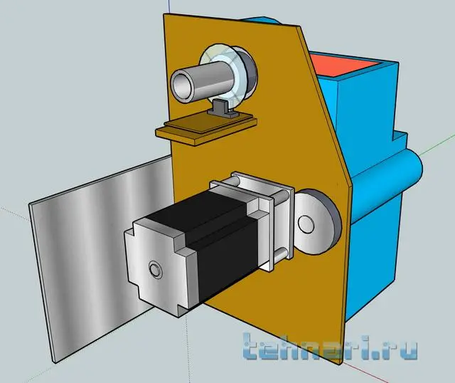

на самом деле рыжий, ещё и левша.
Не хотите применить у себя?
Есть такой готовый редуктор, надо смотреть, не зная коэффициента передачи,
да и если она дробная, трудно рассчитать все параметры, потому многие стараются
делать на прямую.

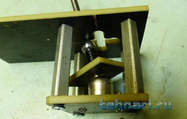

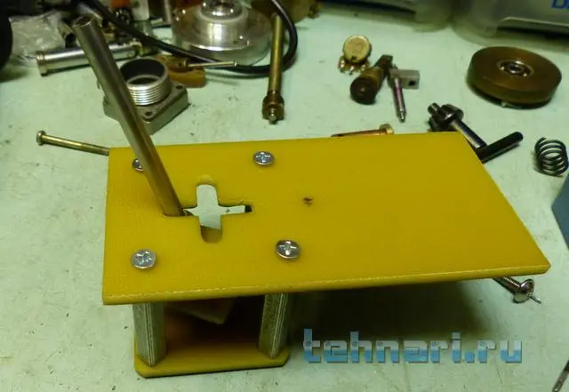

Решил заняться джойстиком, промышленные либо дороги либо не годятся для станка,
нужно четыре фиксированных положения, и кнопка на ручке.
Опять же подглядел существующие конструкции, буду делать с фиксацией шариком,
В начале вспомнил о старой конструкции, по размышлял о замене резисторов на
переключатели, но отбросил этот вариант, слишком хлипкий.
Нашёл готовые узлы с шариками, трубку нержавейку 6 мм, нарезал на ней резьбу,
вот кумекаю дальше.

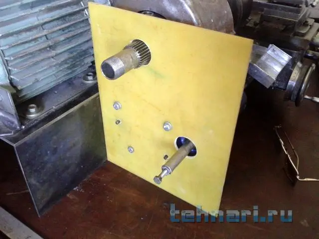

Эксперимент с изготовлением джойстика продолжается, работает нормально,
но есть пара моментов которые я упустил. Ось вращается, это плохо, и не уверен
что стеклотекстолит выдержит много переключений, уже появляется пыль от трения.

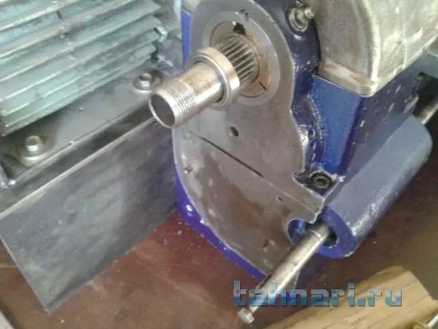

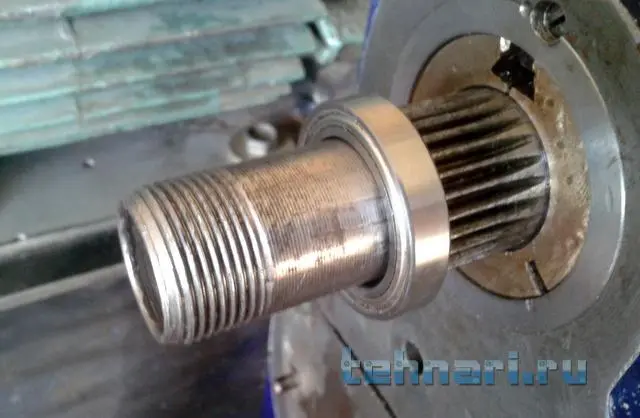

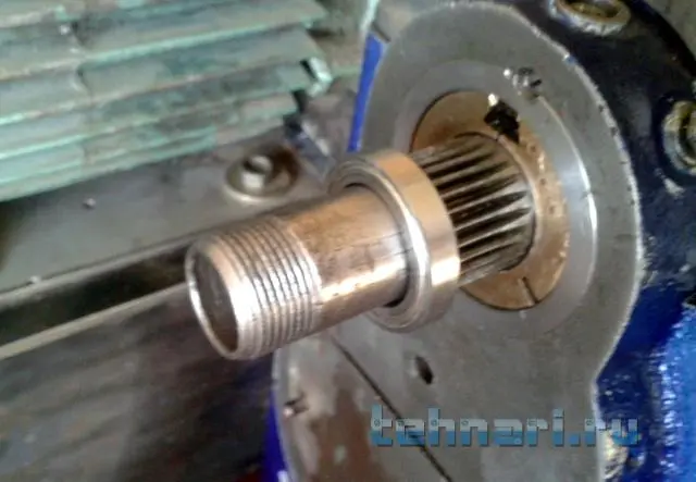

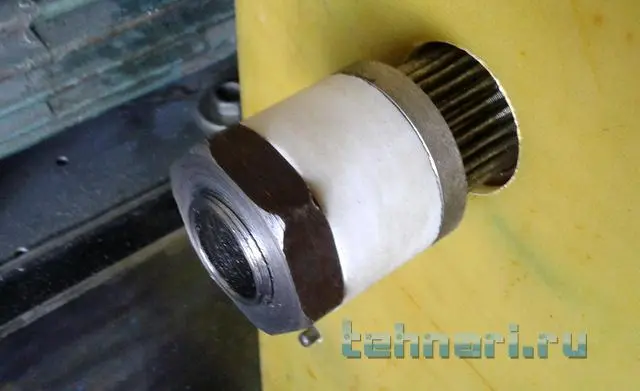

Нарезал резьбу на валу шпинделя, вручную, для установки энкодера.
Помимо этого, будет забиваться пыль и в процессе работы - потребуются шторки/пыльники.
А если применить не карданный вариант, а с шаровым шарниром или упругим элементом?
*под упругим понимается подобная неубиваемая конструкция (резиноподобная цилиндрическая втулка прямо под рукояткой):
Дело в том что должна быть фиксация положений, а насчет внешней пыли
и стружки, естественно всё закроется. Правда думаю что всё зря, поперечной
подачи думаю не делать, так что конструкция упрощается, рычаг с фиксатором
и тумблер на 3 положения или что ещё.

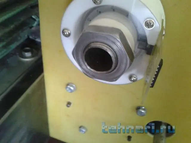

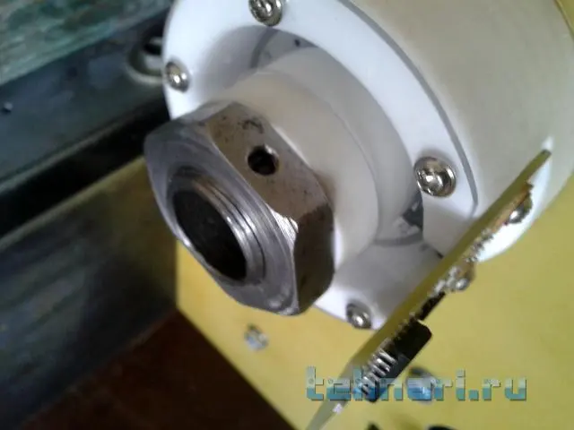

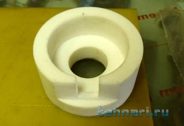

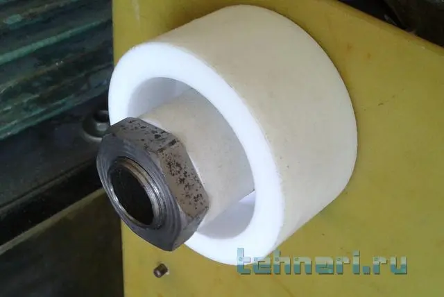

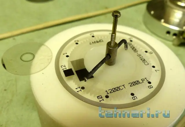

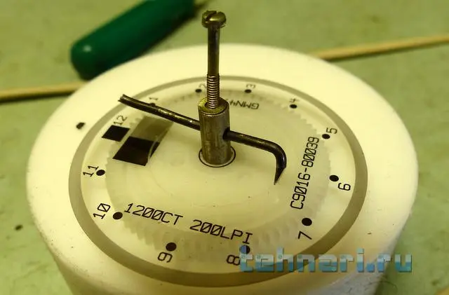

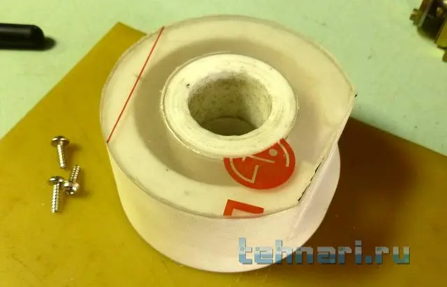

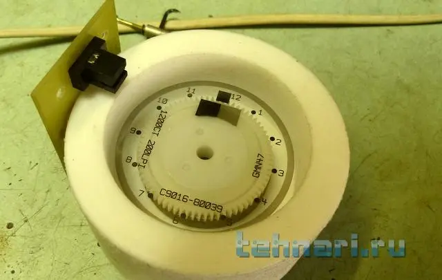

Начал устанавливать энкодер, делать для него корпус. Подшипник решил не ставить,
будет проще, думаю понятно из фото, плёнку зажимаю между двумя втулками, одна из
металла, вторая фторопласт. Корпус тоже фторопласт, крепится к панели из стеклотекстолита
5 мм, будет и крышка.
Вырезал отверстие в плёнке.

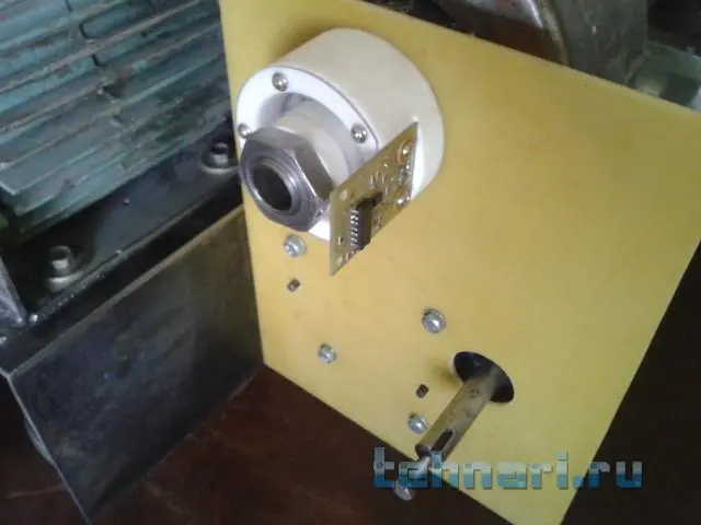

Ну вот корпус энкодера почти готов, осталось на месте отметить отверстия крепления платы,
и если это потребует регулировки, сделать отверстия овальными.
Продолжаю в гордом одиночестве, поставил на станок всё совпало, и снял обратно,
до полной установки ещё долго, жду железки.

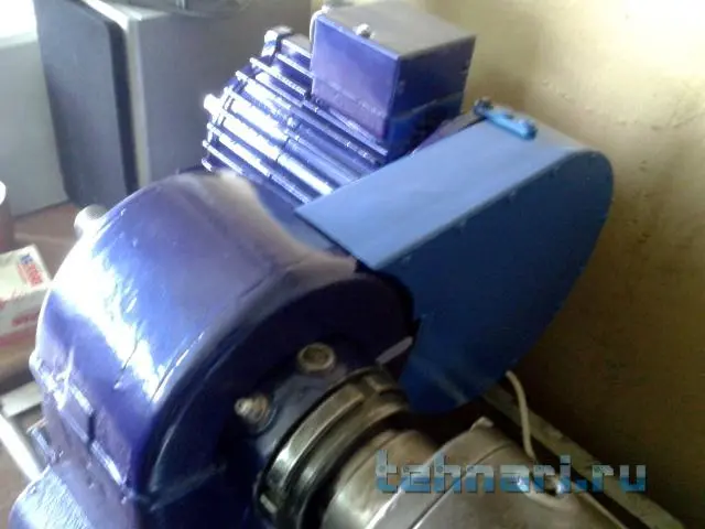

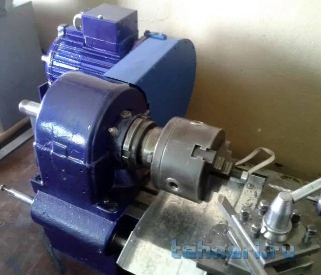

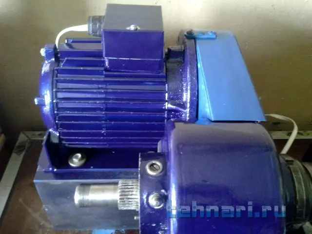

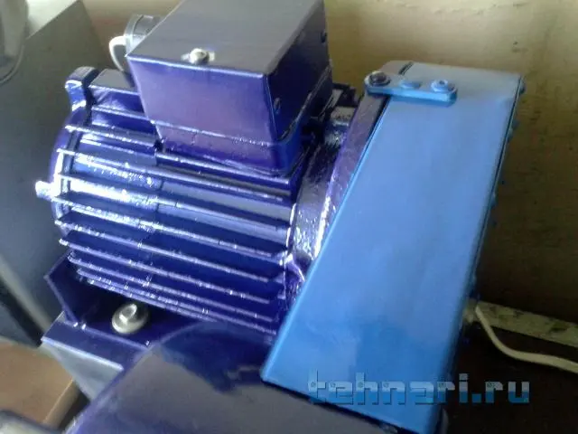

Сегодня кое что покрасил, осталось ещё пара узлов, может завтра доберусь.

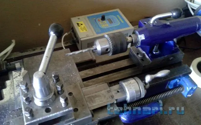

Сегодня всё окрасил но не фоткал, синяя краска кончилась, пришлось остальное докрашивать
как кожух голубым. Но ничего страшного, когда сделаю короб под гитару его тоже покрашу в голубой.
Ещё испытал частотник, на минимальной частоте, попробовал на 86 об/мин на шпинделе, снимает
0,5 мм не останавливается.

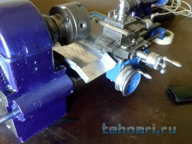

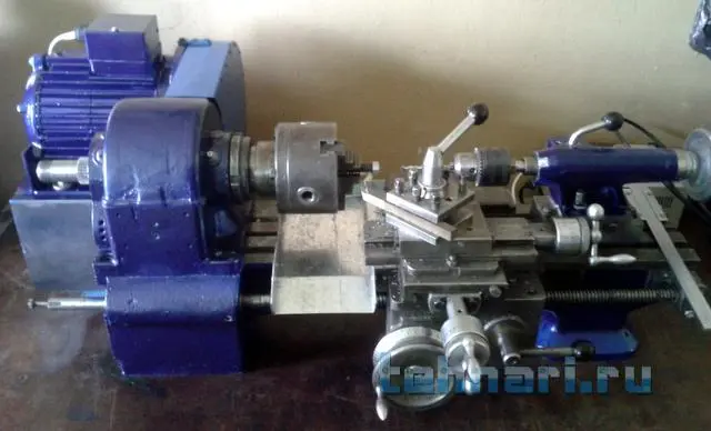

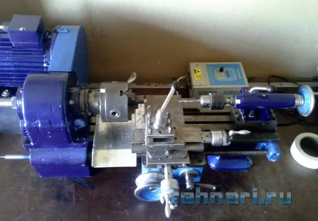

Вот наконец покрасил всё...
Эхххх, станок просто загляденье :wo:
Стараемся, для себя же!

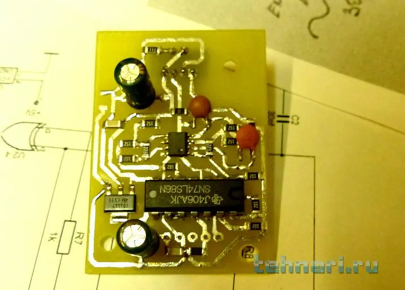

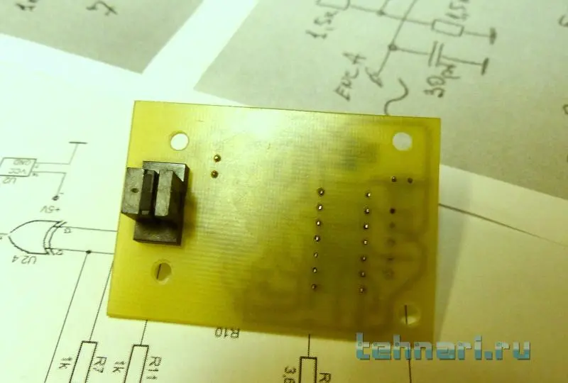

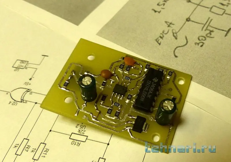

Сегодня допаял платку энкодера, надо заказать набор SMD конденсаторов,
пришлось обойтись простыми, ещё не знаю какой кабель применить для подключения.

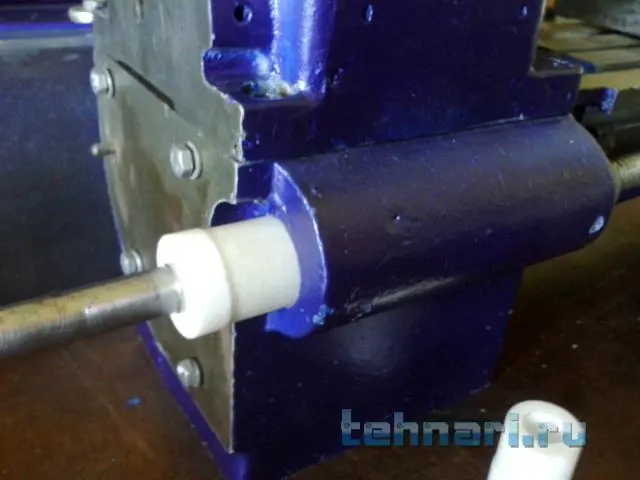

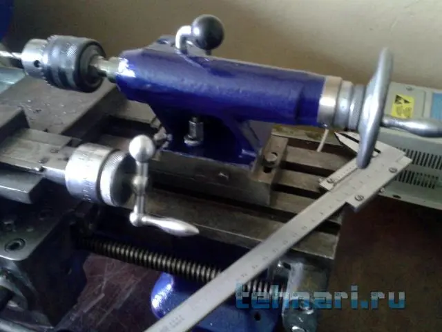

Ещё выточили втулку из фторопласта для винта продольной подачи, пока
втулку не запрессовываю, нужно поиздеваться над винтом.

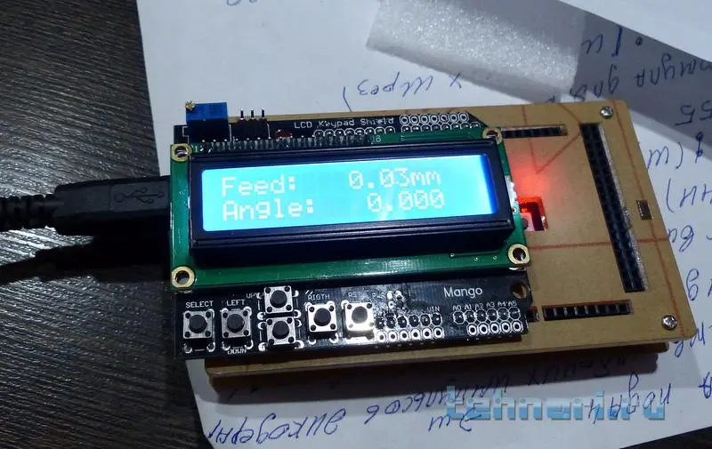

Ура! Пришла Дуняша (Arduino MEGA2560 R3).
Не стерпел вначале помигал светодиодом, из примера скетчей, работает...
Далее примерил корпус присланный ранее, господа китайцы не точно просверлили
отверстия, одно не совпало, ещё в комплекте нет шайб и одного изолятора, но затолкал,
защитную плёнку снимать пока не стал.
Ну и залил прошивку для станка, всё таки с Ардуино удобней работать чем просто
с микроконтроллером, пощёлкал кнопками, работает... Теперь остаётся ждать другие железки.
