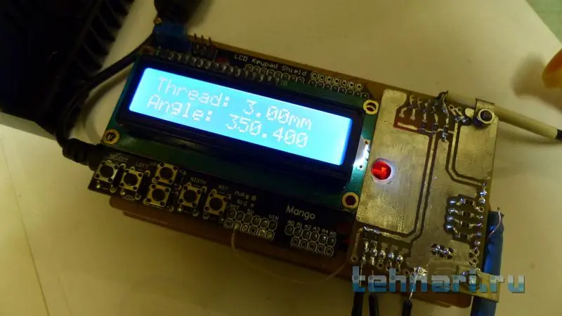

Испытываю контроллер с энкодером, показывает 0 - 360 градусов, как бы делительная головка на шпинделе.
Как и любой эксперимент этот не обошёлся без косяков, вначале случайно сделав КЗ сжёг до дыры
стабилизатор 5 В, в плате дополнительного БП, потом датчик энкодера, отказался работать.
Сам датчик питал от 3,3 В (как в принтере), а схемку от 5 В, не пошло, всё подключил от 3,3 В,
вроде заработало.
Вроде всё работает, жду остальные железки, извиняюсь за нудное повествование.

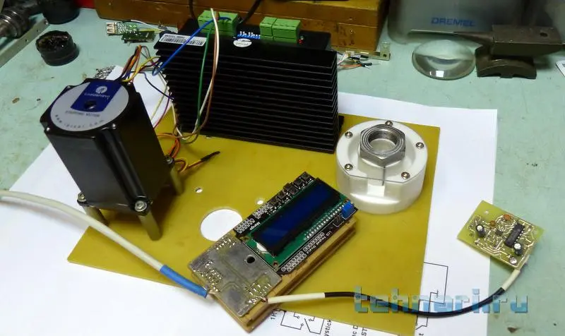

Рабочий бардак на столе, пытаюсь найти нужное мне напряжение,
вроде один БП после переделки работает как надо, испытываю.
Запчасти прибывают.
всё таки с Ардуино удобней работать чем просто
с микроконтроллером, пощёлкал кнопками, работает.
Вот тут на вкус и цвет все фломастеры разные, у меня все никак не получается с ним работать, мне проще с контроллером. :))
Отличный Мод будет для Станка. Станок 61 года знал бы какие мозги ему всунут в 15-м году :))
Конечно если умеешь его готовить, а когда только загнать
чужую прошивку в которой не чего не петришь, ещё и нужен какой то
программатор и всякое такое. В Ардуино все готово, потому и проще,
хотя я не отказываюсь просто от контроллеров, где то нужно поработать
мозгами, сделать платку под нужную конструкцию и т.д.

Пришли все заказы, работы завались, испытываю схему,
почти сделал кожух для гитары. Прислали и новый патрон,
правда китайский но с виду вроде хорошо сделано,
во всяком случае лучше чем мой разбитый.
Сделал коробку, теперь надо всё разместить, места не очень много.
Кроме этого надо продумать охлаждение, но главная забота крепление
шкива на винте подач, шкив дюралевый шпонка может разболтаться,
от толчков.

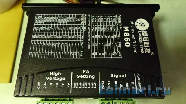

Есть необходимость?
Ну БП и драйвер ШД не греется, а сам шаговый двигатель
прилично на резьбах с шагом больше 1,75мм, правда ещё
не делал настройки да и такие резьбы раз в 10 лет.

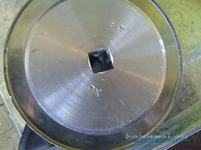

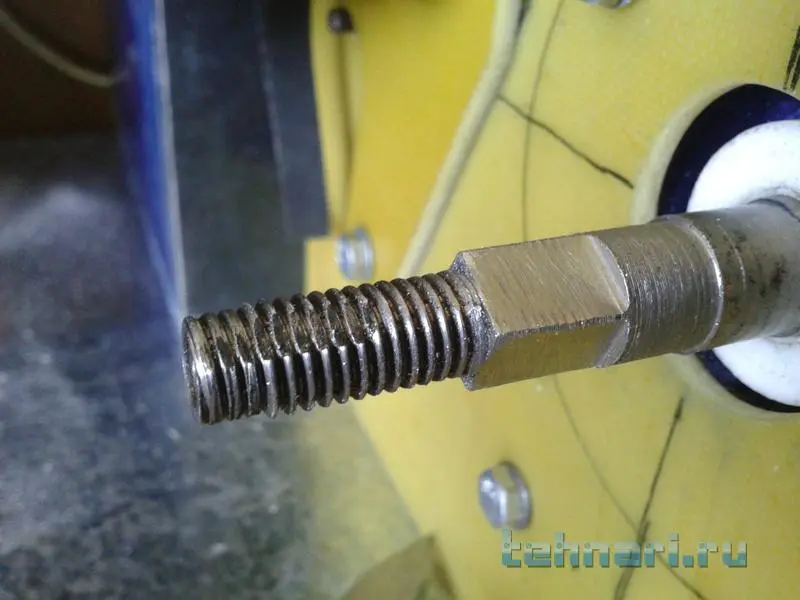

Сегодня сотворил кучу дел, установил шкивы, перевёз станок домой, доделал крепление ШД, поставил патрон.
Как уже говорил, винт подачи немного был кривой на конце, это не помешало. Проточили до ровного, сделали
резьбу М10, далее вручную напильником сделал квадрат, то же самое на шкиве, всё получилось.
Второй шкив, просто нарезал резьбу под винт М6 и прикрутил, на валу движка есть лыска.
Патрон подошёл, встал плотно по старой проточке, единственное один болт крепления туго лез в отверстие,
немного расточил отверстие круглым напильником. Индикатор на работе, точность проверил подведя суппорт,
на глаз нормально, старый бил чуть ли в 2мм.
