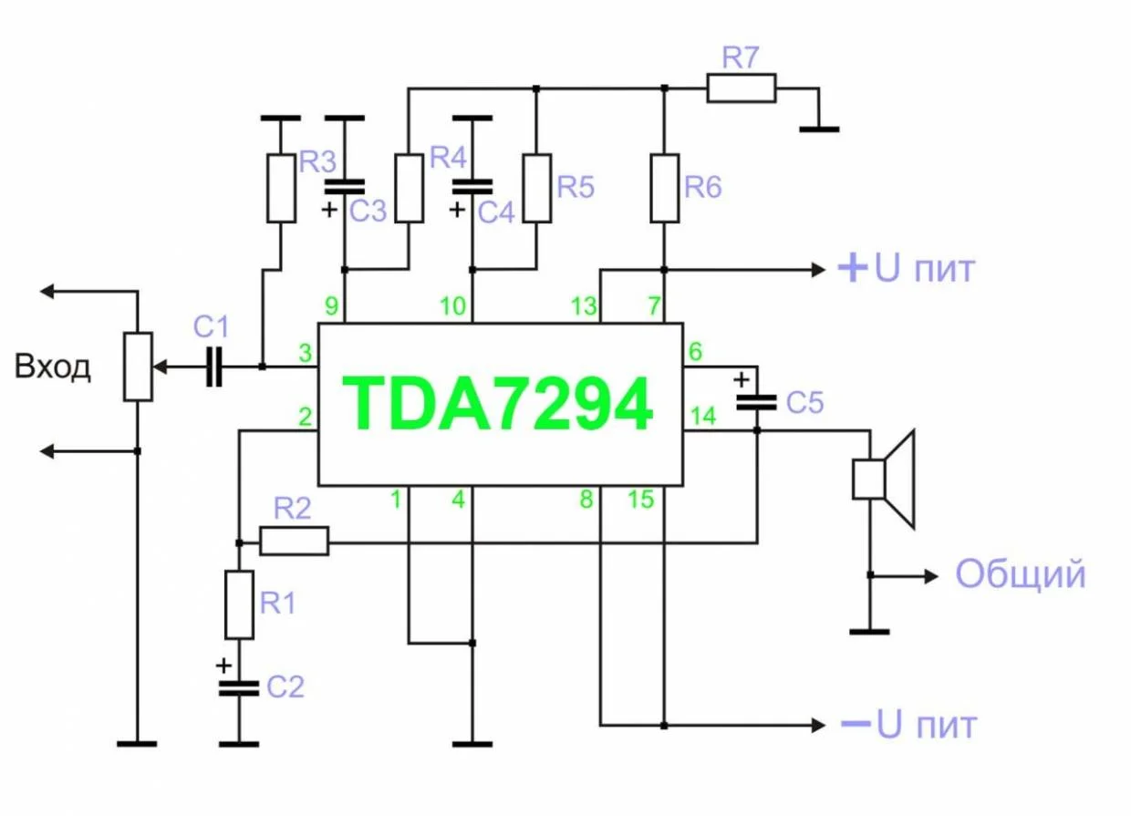

Так что, можно сразу два комплекта собирать, или попробывать пока один? Планирую подключить последовательно 2 колонки по 4 ома 30 ват(s30), или 2 по 6 ом 40 ват(от музыкального центра).
И подскажите какую схему лучше выбрать? Какая разница между звучанием?

Ну есть кстати вариант, из лёгких, но не плохо звучащих. Собирать на микросборках STK, так же легко, как и на TDA но качество звучания да и стабильность работы (при правильной сборке, с первого раза) лучше. Правда подороже будет, но не на много.
это первая или вторая?
Разница в развязках режимов mute и st-by, которые и так не работают, не при первой не при второй схеме. Звучат они одинаково.

первая схема от Валерия с этого форума...
Вообщем купил тда7294, обошлась 30грн. Попробую собрать один канал, запитать питанием которое есть в наличии в апарате, подключить колонки последовательно. Посмотрю что будет. А на счёт STK и китайских запчастей по 20-50 баксов пока воздержусь. Если будет нормально, то соберу и второй канал, но мне кажется что маловато силы тока в этом трансе будет. На выходных доберу до апарата, вскрою, посмотрю, померяю и буду действовать.

Восстановление обойдётся дешевле сборки нового на 7294, к тому же худшего по характеристикам, усилителя.
Андрей, не навязывай человеку то что ему не по карману. Думаю разницы в качестве 7294 от оригинальной ИМС он не отличит на слух.

У него SI а не STK я просто предложил, если собирать по новой, то собирать на STK, не сложнее чем на 7294, но качественнее и возможно дешевле.
