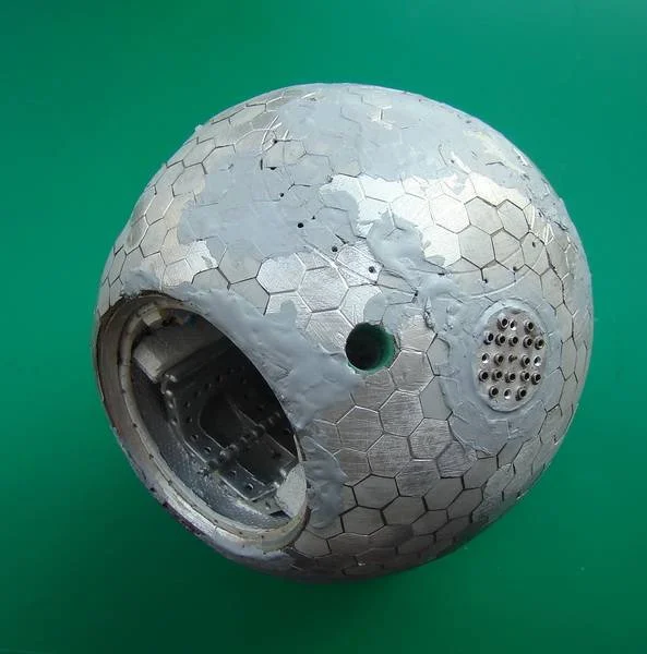

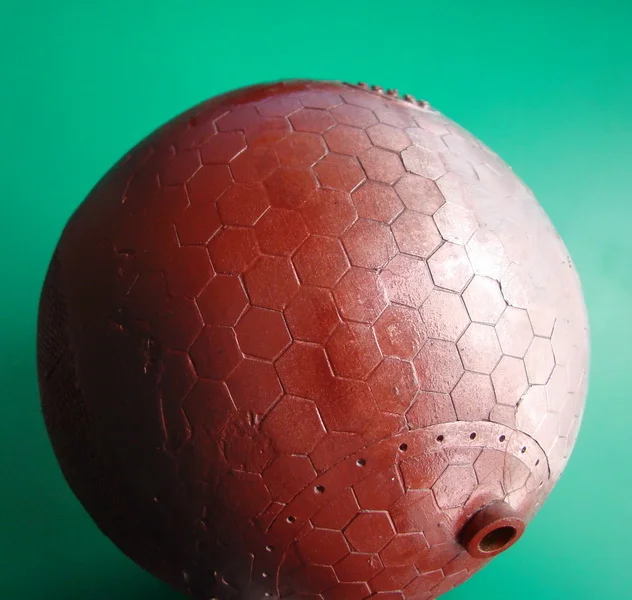

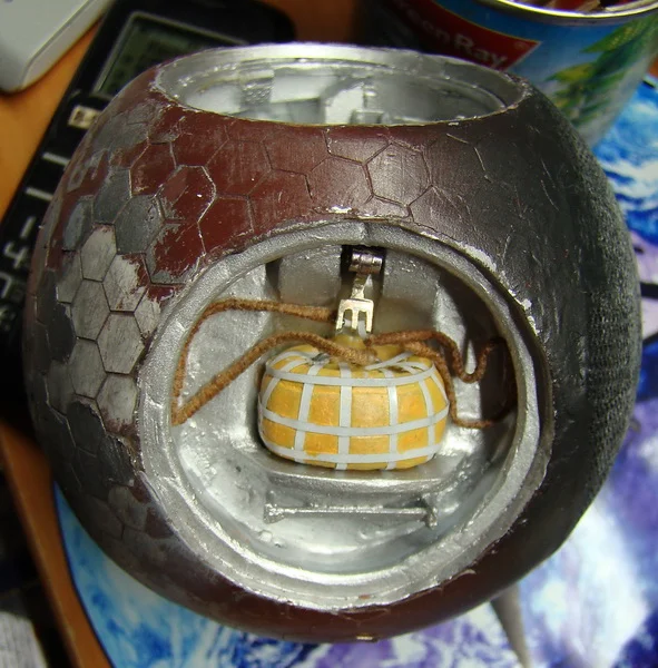

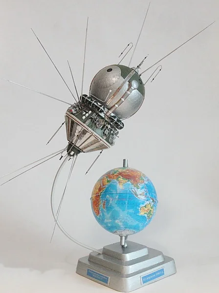

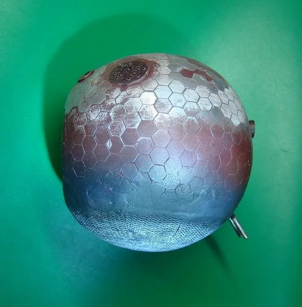

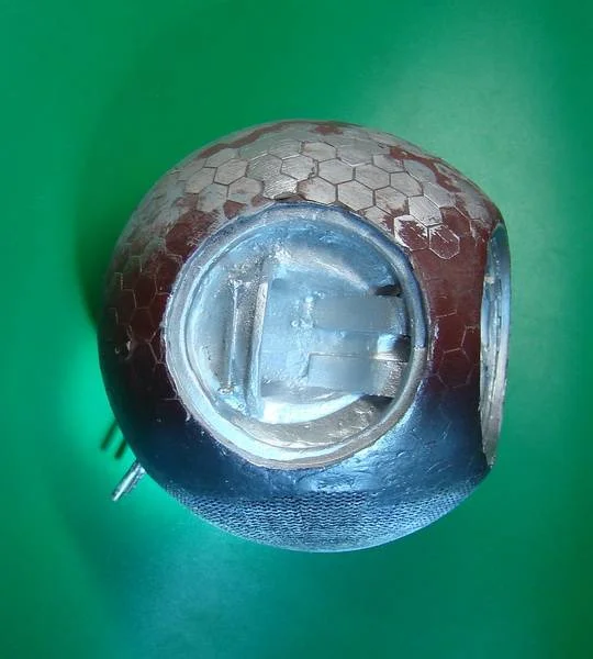

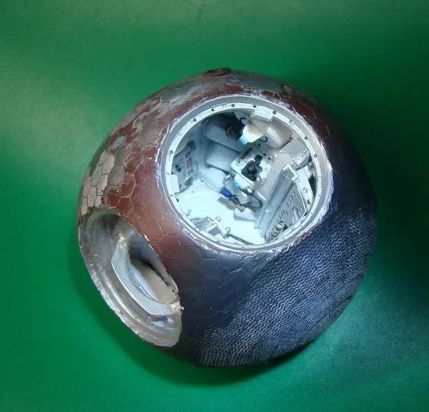

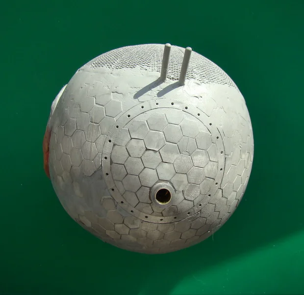

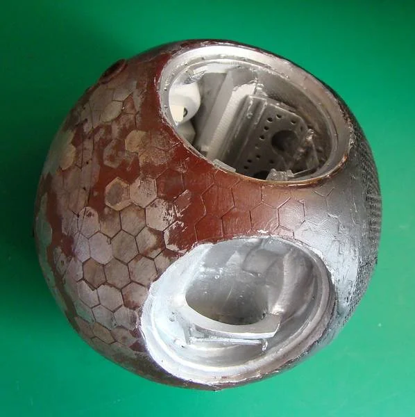

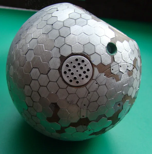

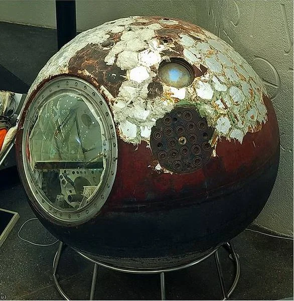

Продолжаю работу над внешним видом шарика спускаемого аппарата. Задача - довести его до такого , или близкого к этому, состояния, что изображено на фото №1. В процессе работы с СА на его внешней поверхности было выбрано при помощи заточенного штангенциркуля и шлифмашинки с торцовым наждачным камешком гнездо, в котором будет размещаться плата с набором разъемов ШР для кабель-мачты, соединяющей приборный отсек со спускаемым аппаратом. Диск основания платы вырезал из листового алюминия толщиной 1мм, нанес на него разметку в соответствии с фото №1 и просверлил отверстия разных диаметров (под разъемы ШР и направляющие со взрывными болтами для ориентации колпака кабель-мачты). Затем приклеил диск к корпусу, через отверстия в нем , как по шаблону, просверлил глухие отверстия в корпусе СА. Из инъекционной иглы Ф 1,6 мм нарезал заготовки корпусов ШР, вклеил их в глухие отверстия цианокрилом, а затем, после сушки, при помощи шлифмашинки и торцового шлифкамня отторцевал выступающие концы игл в размер.По окончании шлифовки убрал заусенцы крацовочным диском. При помощи шпаклевки ТАМИЯ заполнил пробелы на корпусе, не закрытые шестигранниками теплоизоляции и поставил шарик сушиться.

После такой работы, как у тебя, нетерпится немедленно приступить к этой самой "реализации". Без лукавства - ШЕДЕВР.

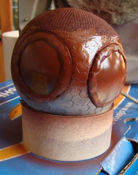

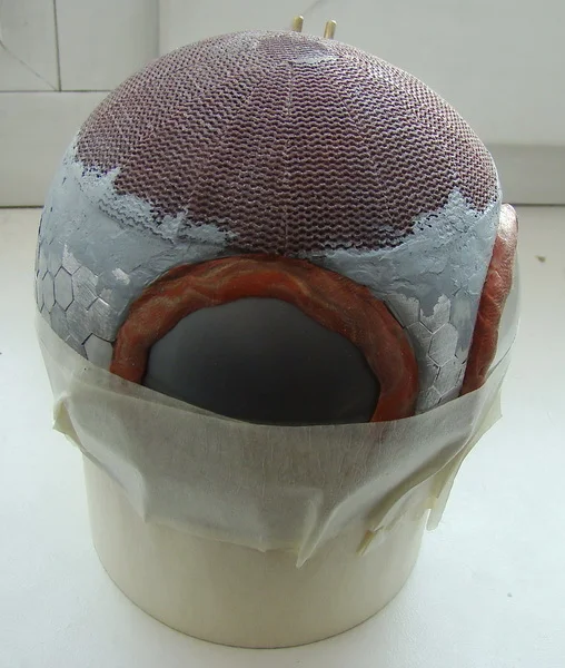

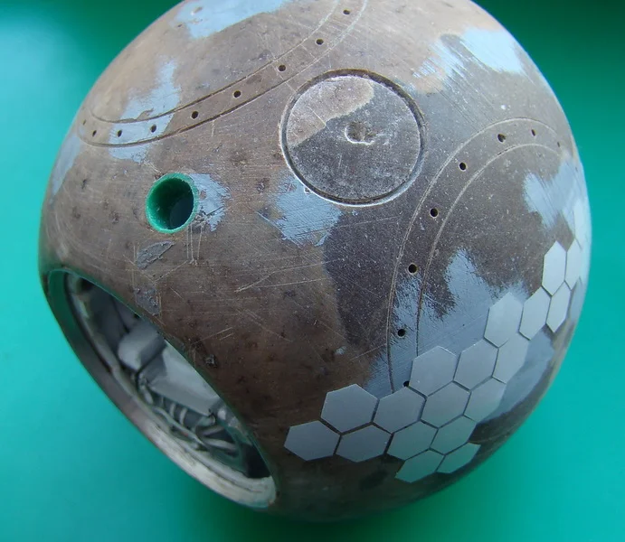

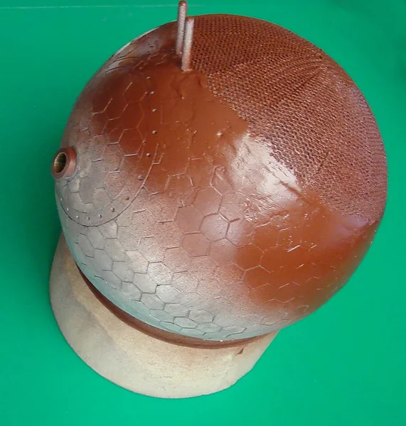

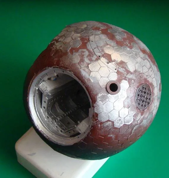

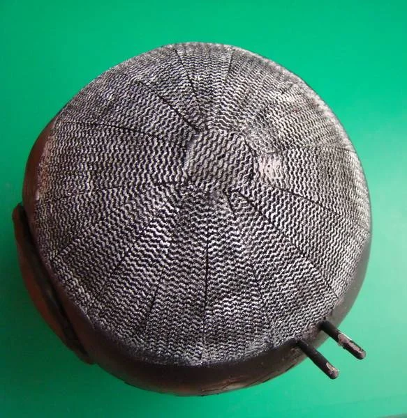

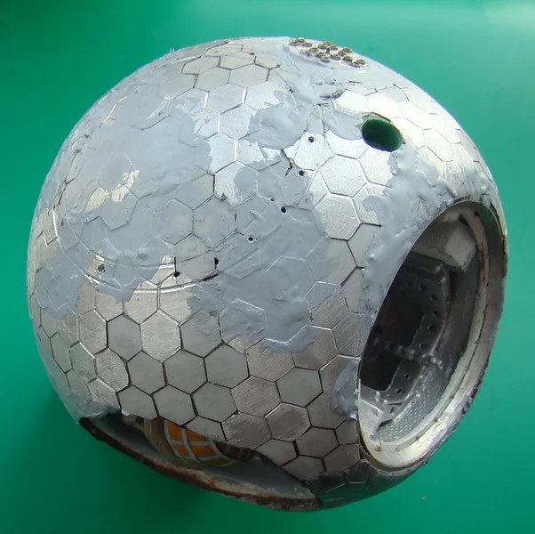

Пришла пора взяться за краски. Установив корпус спускаемого аппарата на катушку малярного скотча, закрепил его лентой того же скотча, обозначив границу покраски. Затем задул открытую площадь корпуса нитрогрунтовкой "Тамия". Сняв ленту , размыл границу покрасочного перехода при помощи кисти, смоченной в ацетоне, и поставил корпус на просушку. После сушки аэрографом нанес на него слой коричневой краски, иммитирующий слой термозащиты из асборезины.При покраске пользовался смесью акриловых красок RED BRAUN, BRAUN (MR HOBBY) и ХF-1 FLAT BLACK TAMIYA. При помощи кисти нанес ту же краску на отдельные участки корпуса в верхней его части. Следующим этапом, при помощи аэрографа, запылил нижнюю часть корпуса черной краской, добиваясь плавных переходов между черной и коричневой поверхностями корпуса. После непродолжительной сушки при помощи кисти и растворителя Тамия произвел размытие границ покраски в верхней части корпуса и оставил его сушиться. После сушки обработал верхушку корпуса шлифовальной губкой, сняв при этом часть красочного слоя и оголив алюминиевое покрытие части шестигранников теплоизоляции, находившихся ранее под термозащитным слоем, сгоревшем и разрушившимся во время спуска аппарата в атмосфере. Получился вот такой, обугленный снизу, с блестящими и белыми матовыми проплешинами сверху , шарик спускаемого аппарата. После окончательной сушки еще немного поработаю над его окраской в нижней части.

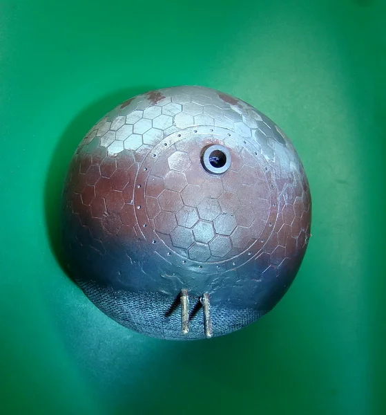

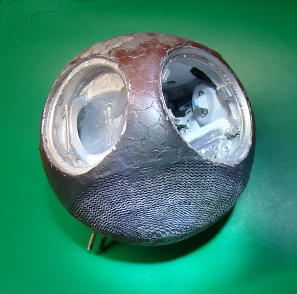

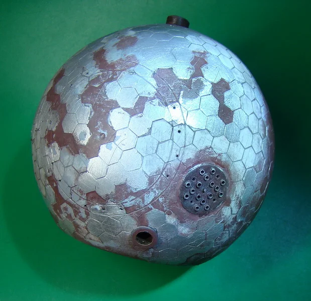

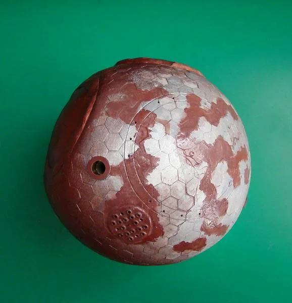

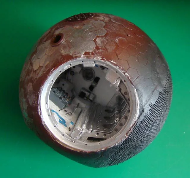

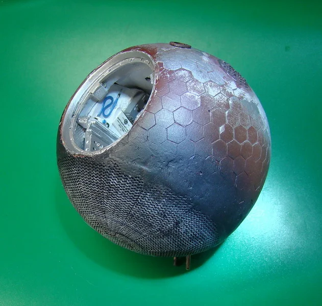

Сушка закончилась и началась окончательная отделка корпуса. Методом "сухой кисти" прошелся серой краской но черной гари нижней поверхности спускаемого аппарата, при этом получил рисунок пепельного налета на обгоревшей поверхности. Фломастером нанес концентрические окружности разделительных слоев термоизоляции, слегка растер их шлифгубкой и на этом мои опыты по художественному оформлению корпуса СА, прилетевшего с орбиты с первой космической скоростью закончены.

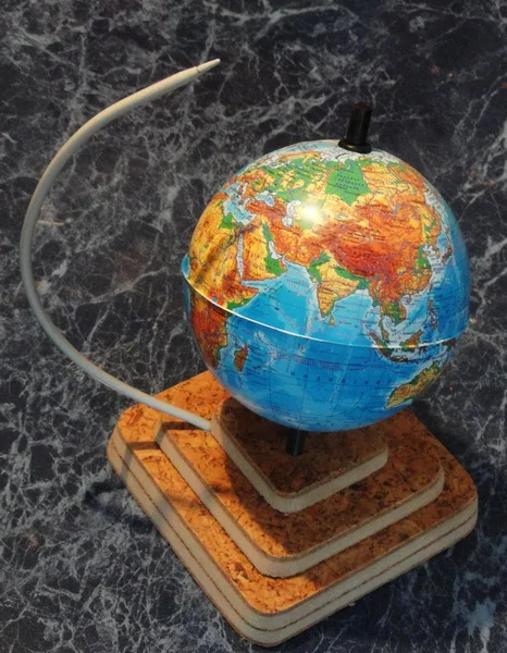

Почти месяц было не до модельных дел, все было отставлено в сторону в связи с событием в семье - супруга разыскала на Камчатке свою родную (по отцу) сестру и после 52-х летней разлуки они встретились на земле Бурятии -в Улан-Удэ. Здесь уже было не до моделей. Сейчас встречи-расставания позади - возвращаюсь к теме.

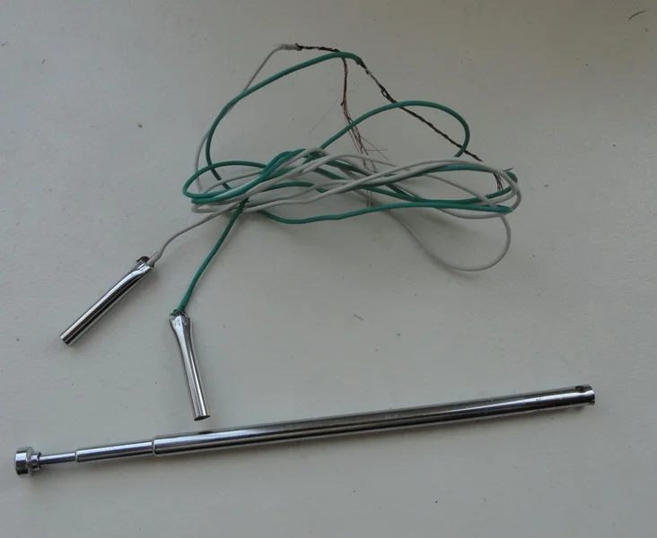

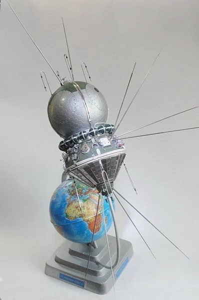

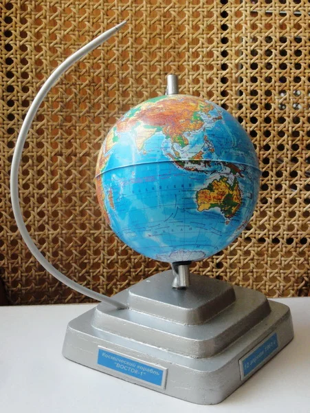

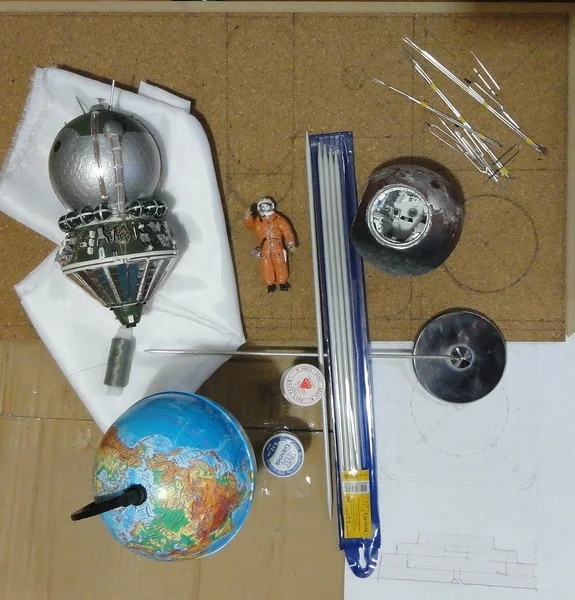

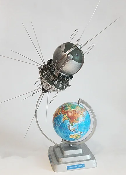

Закупил в магазине материалы для диорамы "На родной земле" и для модели "Восток-1" над Землей ( примерно так, как изображено на снимках 1 и 2)- шелк для изготовления парашюта, нитки для строп, металлические 5 мм спицы для стойки, ламинатную пробковую доску для подставки, физический глобус Земли. На спускаемом аппарате изготовил из пленки ПВХ и ниток две большие стропы, к которым затем будут крепиться стропы парашюта, соединил их с шарниром крепления основного парашюта. Прочертил размеры оснований подставок, перенес их на ламинатную доску. Впереди работы по выпиливанию и освоению швейной машинки.

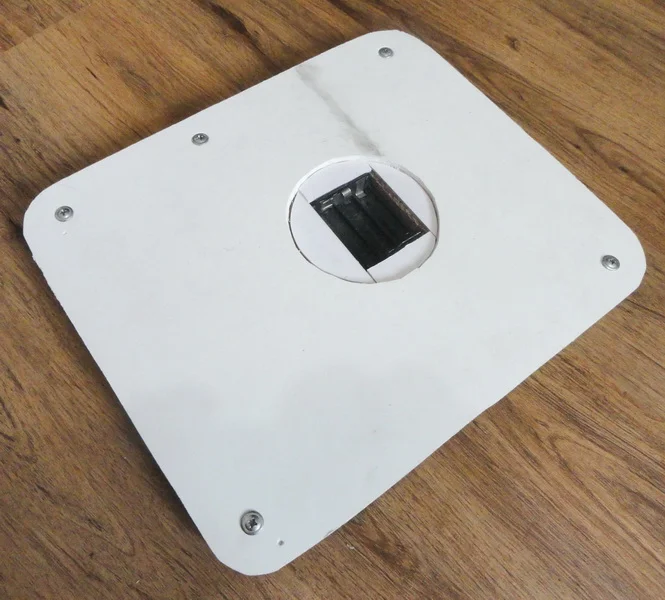

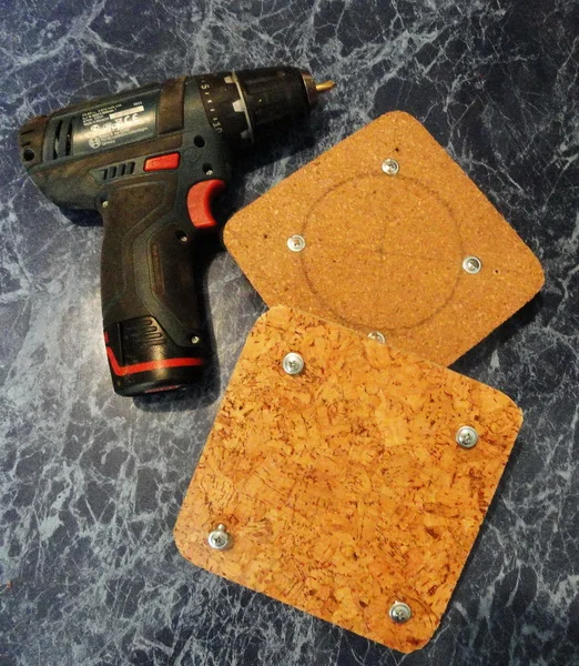

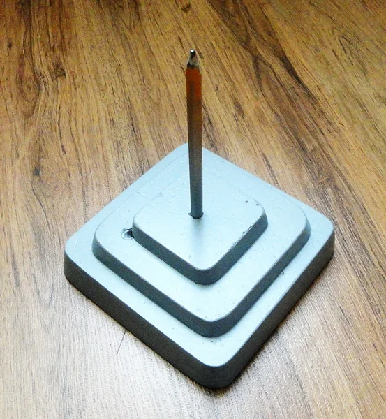

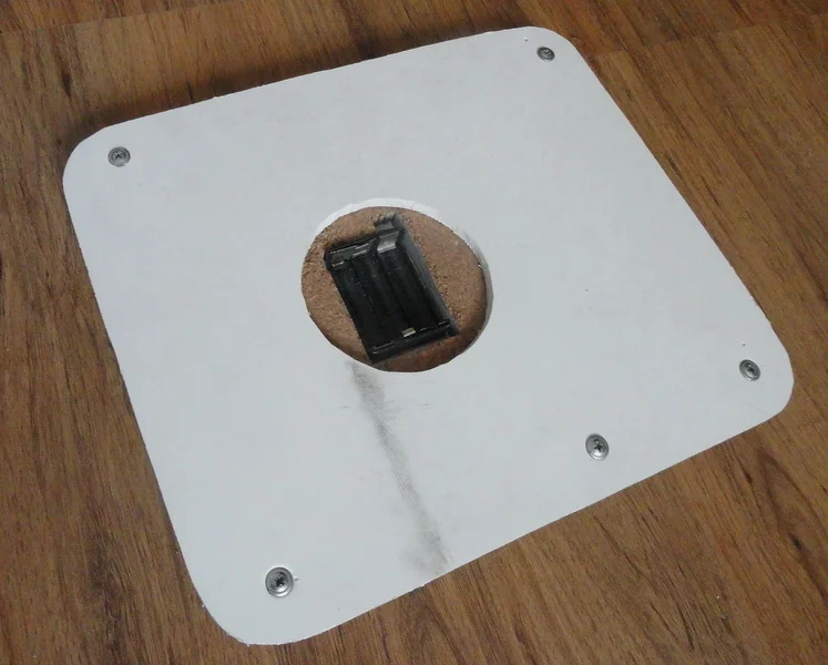

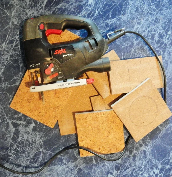

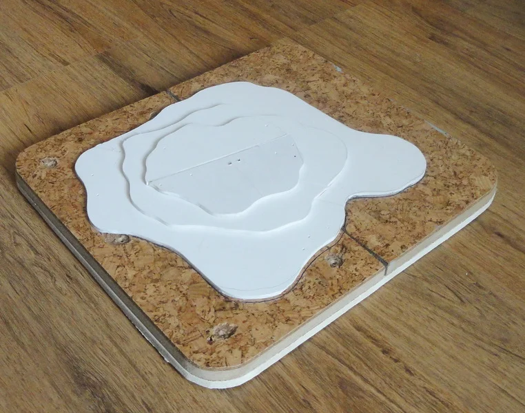

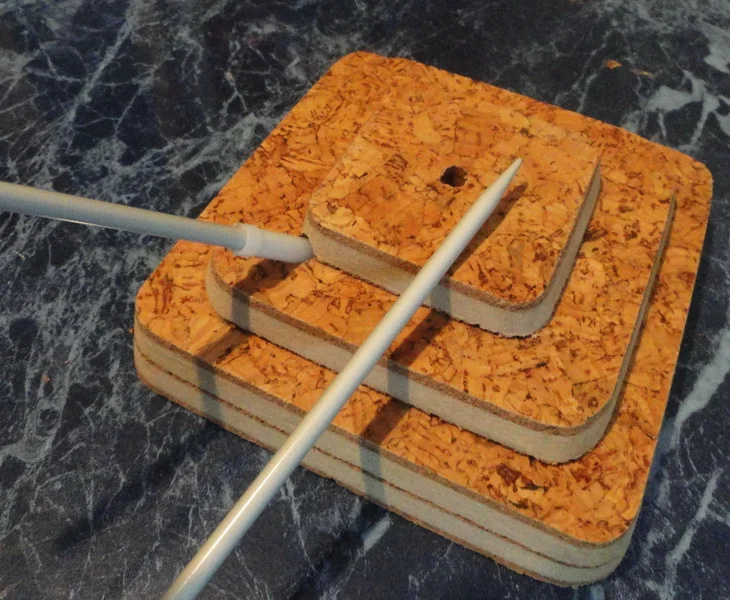

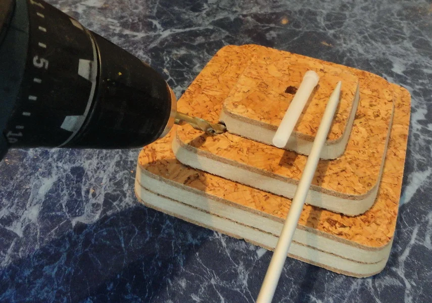

При помощи лобзика распилил ламинатную доску на заготовки для подставок. С помощью плоскошлифовальной ленточной машинки подровнял и обработал "на скос"кромки заготовок, закруглил углы. Затем при помощи клея, шурупов и шуруповерта собрал заготовки в ступенчатую пирамиду. По центру верхней площадки просверлил вертикальное отверстие, в которое вставил дугообразную опору с физическим глобусом Земли. На средней площадке, на диагонали, просверлил отверстие под углом 45 градусов к вертикали, в которое на клею вставил защитный колпачок от инъекционной иглы и обрезал его заподлицо. В данном случае колпачок является установочной втулкой для вязальной спицы ф 5мм, на которой впоследствии закрепится КК "Восток-1". После установки спицы вручную выгнул ее в соответствии с поверхностью глобуса и водрузил на ее конец космический корабль. В первом приближении это выглядит так, как изображено на снимках №9,10. Теперь займусь окончательной отделкой основания и КК.

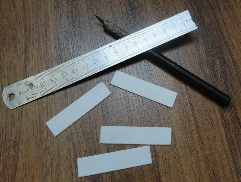

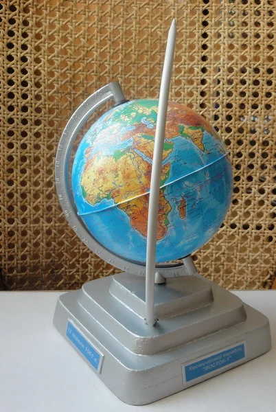

Промазал щели шпаклевкой ТАМИЯ, дал ей просохнуть, а затем зачистил шпаклеванные поверхности шкуркой.Следующей операцией была грунтовка поверхности подставки грунтом Тамия из баллона. Пока грунтовка сохла из листового пластика вырезал 4 шильдика, которые затем наклеил на грани основания.На компьютере набрал надписи для шильдиков "Космический корабль "ВОСТОК-1" и 12 апреля 1961г."и отпечатал их на фотобумаге с клеящим слоем. После того, как грунтовка высохла, покрасил основание и дугу глобуса эмалью "под серебро" из баллона. После сушки наклеил на основание цветные шильдики . Получилась вот такая картинка.

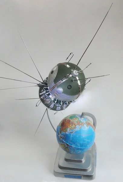

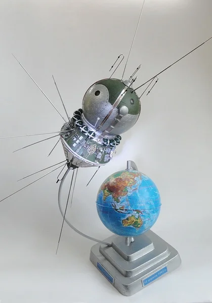

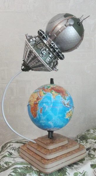

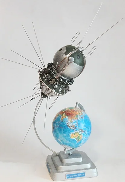

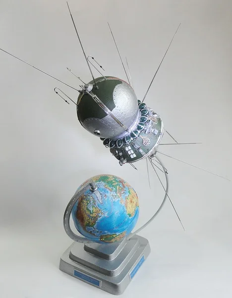

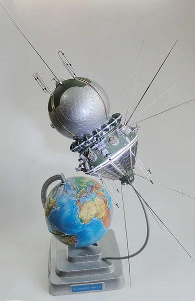

Подходит к окончанию работа над проектом "КК "Восток-1" Ю.А. Гагарина". Закончена первая часть проекта - модель космического корабля в фазе орбитального полета. Что из этого получилось в результате долгой работы - смотрите на выкладываемых фото. А я продолжу работу над второй частью проекта - возвращение СА КК на Землю.

Дядя Лёня, Вы - кладезь терпения и аккуратности! Поздравляю с окончанием этапа! Удачи во всём!
Спасибо за поздравления и пожелания удачи. А насчет кладези терпения и аккуратности - то эти слова в большей степени относятся к моей супруге Людмиле, которая столько лет терпит мое увлечение стендовым моделизмом со всеми его плюсами и минусами и при этом не забывает постоянно учить меня аккуратности.

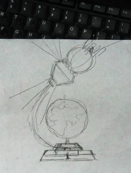

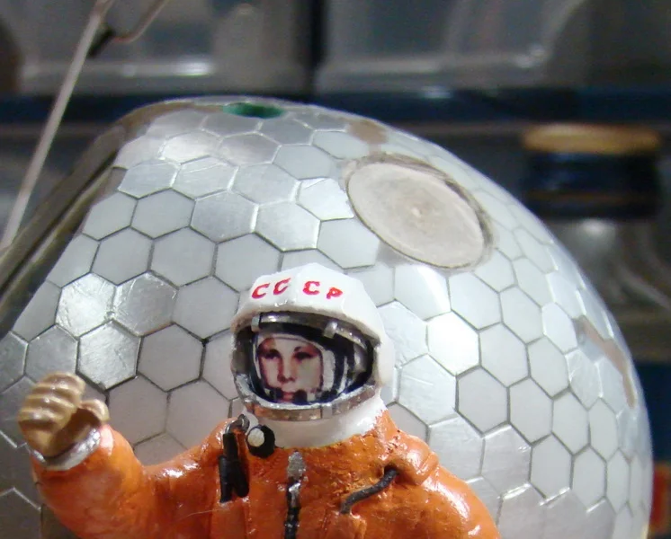

Рассмотрев несколько вариантов композиции, остановился на сюжете с картины художника, где Ю.А. Гагарин стоит возле спускаемого аппарата на фоне развевающегося парашюта. Картину художника один в один повторять не буду, но сюжет оставлю, тем более, что из письменных воспоминаний космонавта следует то, что воины-ракетчики N-ой части, первыми прибывшие на место посадки космонавта, доставили его к спускаемому аппарату, где он убедился в его целостности и сохранности.

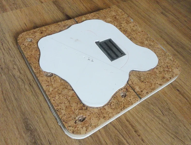

Из обрезков ламината получилось две дощечки, которые я соединил воедино при помощи клея и подложки из листового полистирола толщиной 5 мм, сборку затем обработал по торцам шлифмашинкой. На верхней поверхности доски из листового полистирола толщиной 2,5 мм нарезал ножом контуры поверхности, которые впоследствии закроются FIMOair-самотвердеющей глиной. Для установки элементов питания освещения внутреннего убранства спускаемого аппарата во время демонстрации из контейнера для 6-ти элементов питания изготовил контейнер на 3 элемента питания путем его обрезки. Данную операцию необходимо было сделать , чтобы спрятать блок питания в основании диорамы. Затем прорезал в основании окно, установил в него контейнер, оформил края пластиком и изготовил круглую крышку -заглушку на блок питания. Из отрезков латунной трубки от антенны радиоприемника изготовил гнезда для вилки питания светодиодов в СА, припаял к ним выводные проводники. Гнезда на клею вставил в заранее просверленные отверстия в основании. Впоследствии все это спаяю по электросхеме с микро-выключателем. Гнезда одновременно будут являться элементами, крепящими шарик СА на основании.В первом приближении все выглядит так, как показано на последнем снимке.
