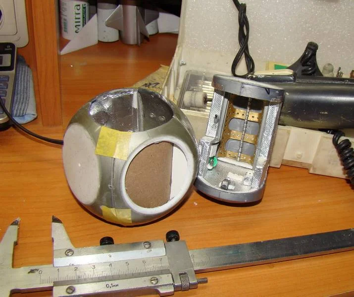

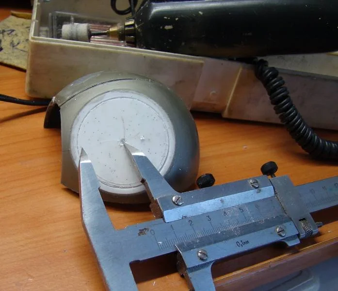

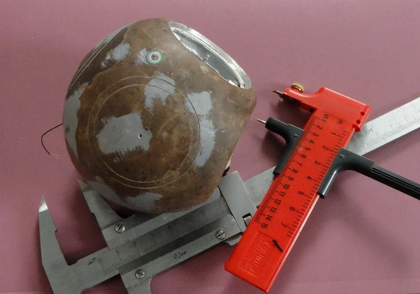

Леня, я заметил у тебя стандартный штангенциркуль, для таких мелких дел явно не удобно. Я давно заточил губки маленького колумбика и получил мини штангенциркуль, советую ... :)
Юра, спасибо за совет, но колумбик затачивать не буду, пусть выполняет свою измерительную миссию. А для тонкого пластика и мелких диаметров очень хорош резак, выполненный из "балеринки" от чертежного набора, стоит только заточить подобно лезвию вторую иглу.

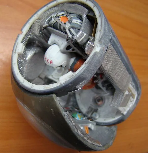

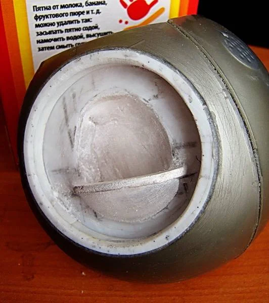

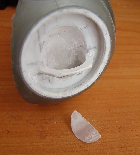

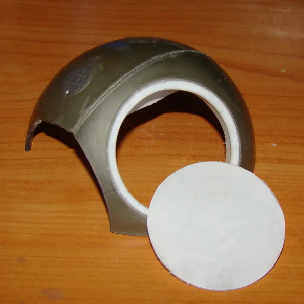

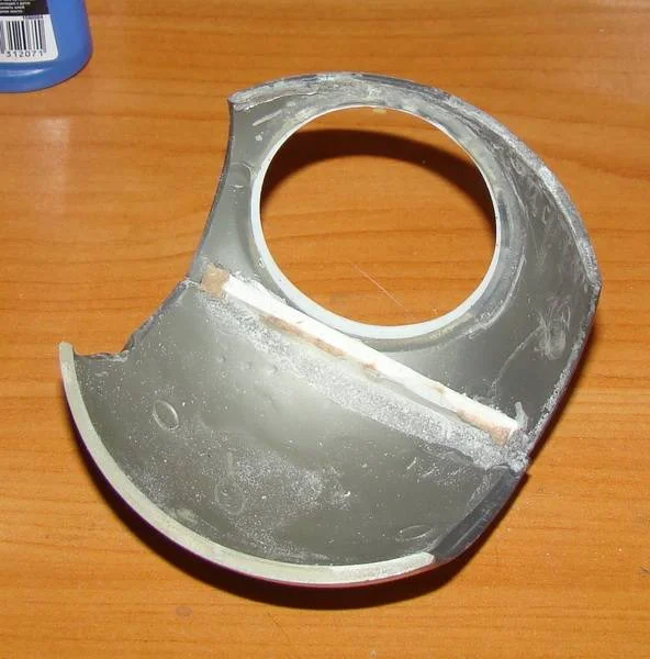

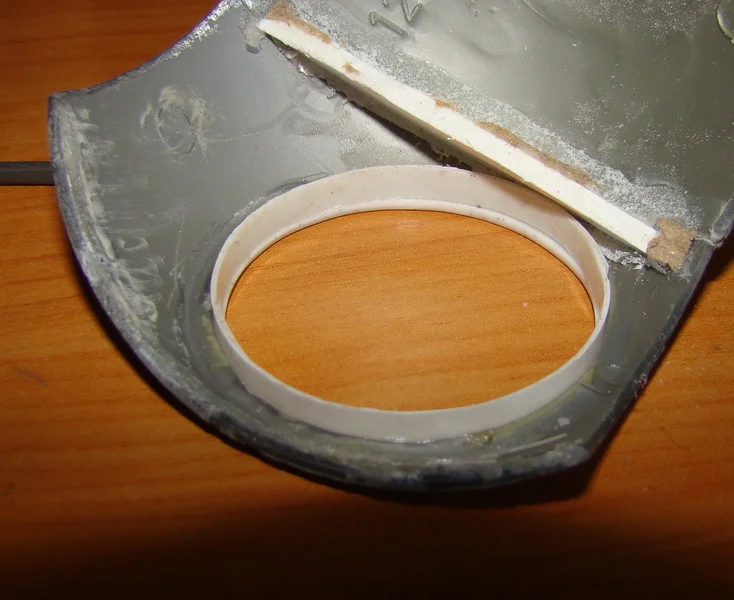

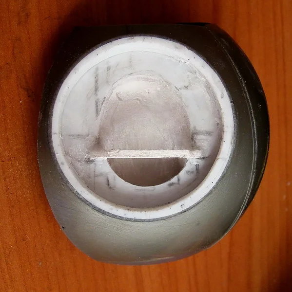

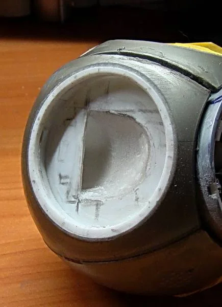

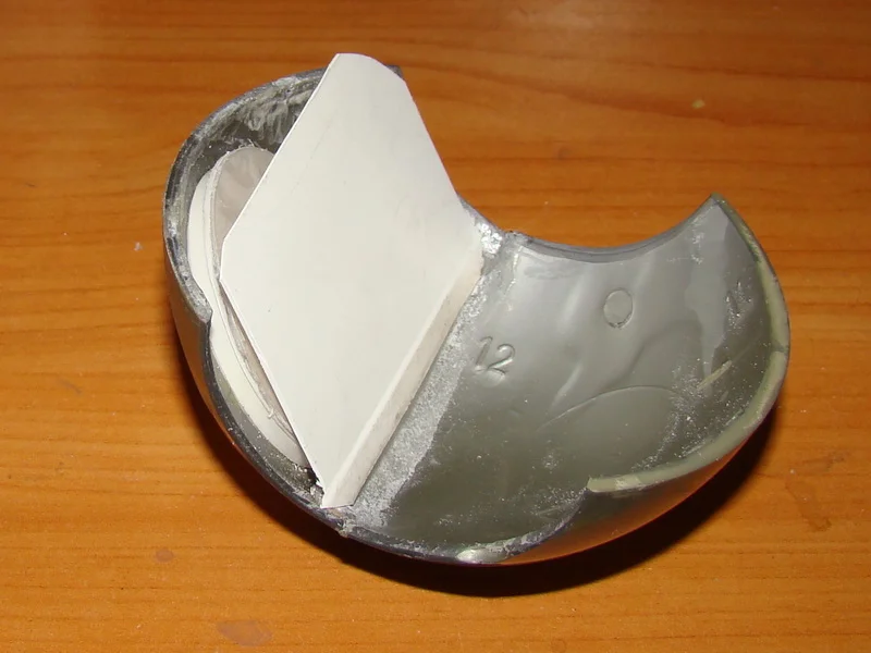

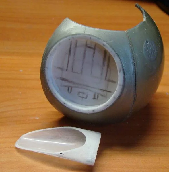

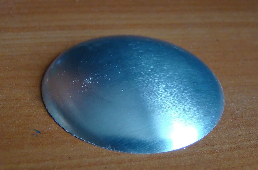

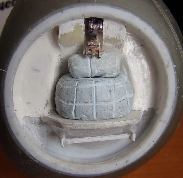

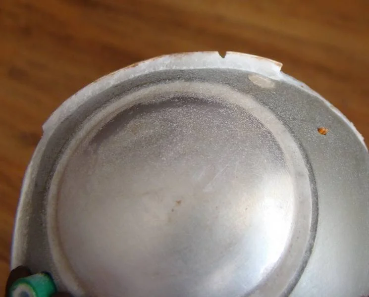

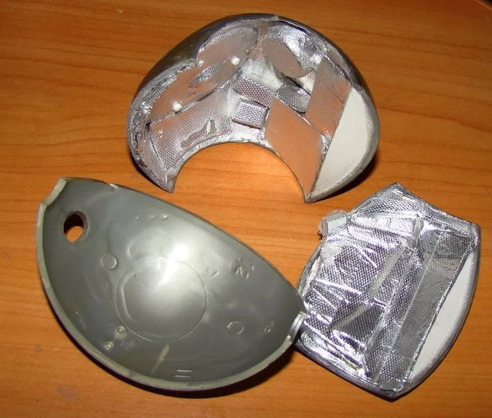

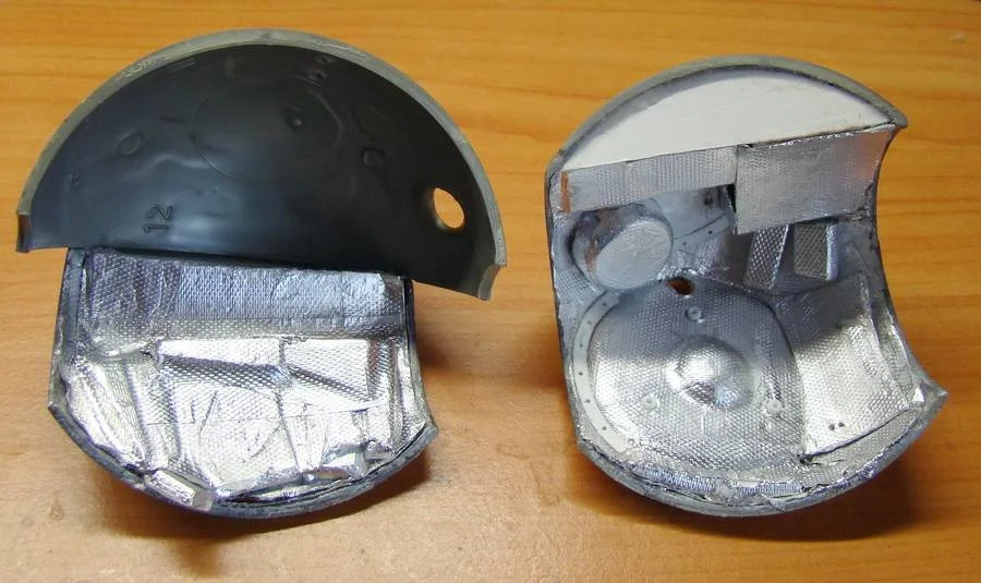

Продолжаю работу по парашютному отсеку спускаемого аппарата. Для начала удалил старую (ранее приклеенную) перегородку. Затем из листового пластика склеил кольцо и вклеил его в проем люка. Из листового пластика вырезал заднюю стенку проема и приклеил ее к кольцу.Внутри корпуса вклеил перегородку, отделяющую космонавта от парашютного отсека. Для изготовления контейнера парашюта спускаемого аппарата взял корпус 20 мл шприца, вырезал из него трубку, из листового пластика вырезал элипсовидное дно и вклеил его в деформированную заранее трубку на цианокриле.Прочертив на задней стенке проема элементы конструкции, которые будут устанавливаться позднее, наметил контур выреза под контейнер для хранения парашюта,вырезал при помощи ножа и микропилки проем, а также произвел обрезку трубки от шприца, придав ей окончательную форму контейнера.Затем при помощи цианокрила произвел склейку деталей, сдобрив клеевой шов питьевой содой (натрием двууглекислым) в качестве наполнителя и полимеризатора клея. Напоследок, после полимеризации клея, осталось немного поработать шкуркой и выровнять некоторые неровности клеевого шва. Работа понемногу продолжается...
    45.1 KB · Просмотры: 74
    54.2 KB · Просмотры: 92
    49 KB · Просмотры: 108
    28.5 KB · Просмотры: 84
    37.3 KB · Просмотры: 96
    46 KB · Просмотры: 170
    42.8 KB · Просмотры: 90
    59.8 KB · Просмотры: 101
    25.2 KB · Просмотры: 91
    27.8 KB · Просмотры: 92

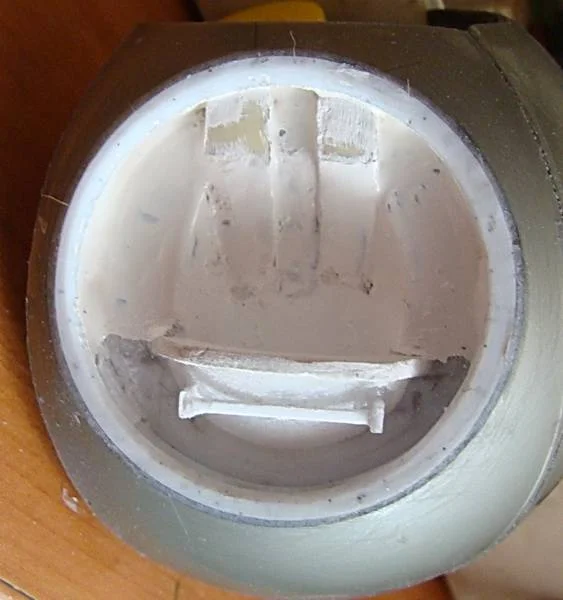

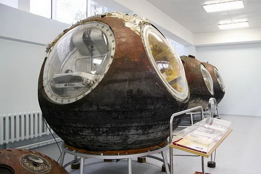

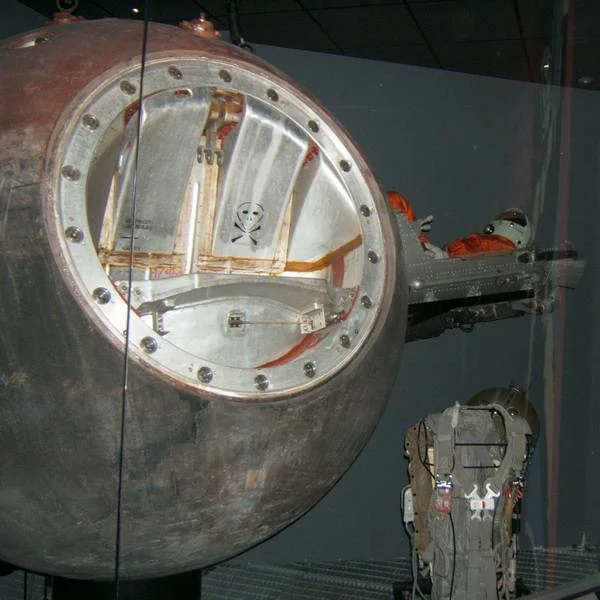

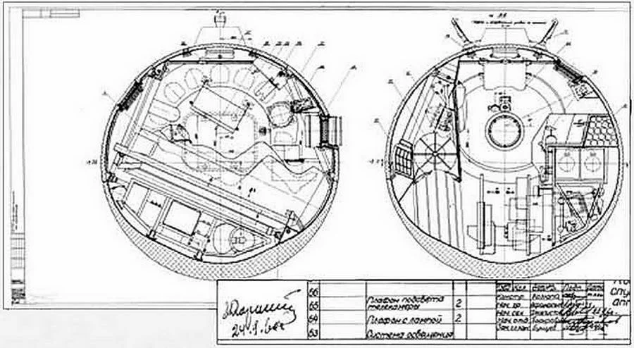

Ориентируясь на вышеприведенные фото внешнего вида парашютного отсека спускаемого аппарата КК "Восток", продолжаю его изготовление в модели.Под полкой вскрыл ножом и обработал бором серповидное окно, которое затем заклеил серповидным сегментом, изображающим наружную стенку отсека основного парашюта спускаемого аппарата. В задней стенке отсека бором выбрал пазы, в которые установил направляющие для парашютной системы, изготовленные из обрезков полиуретановой смолы.После приклейки направляющих немного прошелся по щелям шпаклевкой - вид получился не очень, но это не страшно, все еще будет подвергнуто ошкуриванию. Под полкой приклеил перемычку, для чего предназначена , не знаю, но на фото Гагаринского спускаемого аппарата она есть в наличии. Из "Эпоксилина" вылепил муляжи основного, тормозного и вытяжного парашютов спускаемого аппарата. После покраски изготовлю для них строповую обвязку и уложу в контейнер.
    46.7 KB · Просмотры: 120
    25.5 KB · Просмотры: 109
    35.3 KB · Просмотры: 96
    47.8 KB · Просмотры: 95
    64.1 KB · Просмотры: 92
    65.5 KB · Просмотры: 106
    41.7 KB · Просмотры: 96
    28.8 KB · Просмотры: 95
    55.1 KB · Просмотры: 133
    31.2 KB · Просмотры: 129

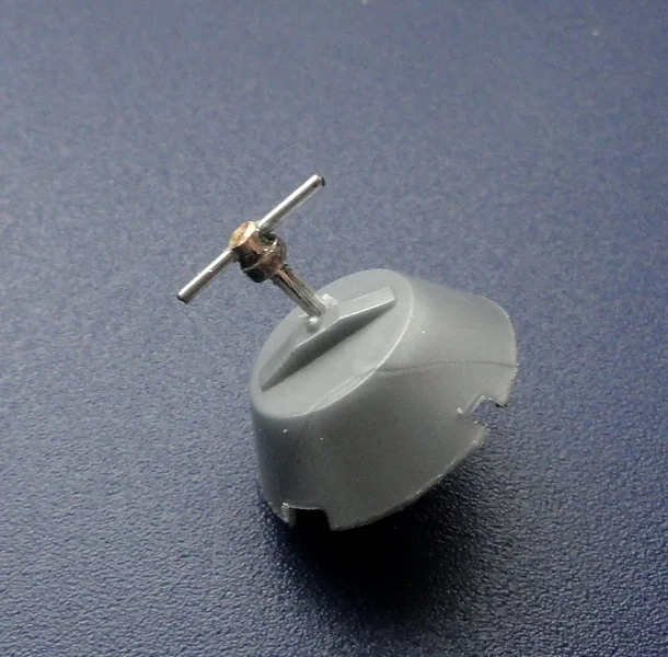

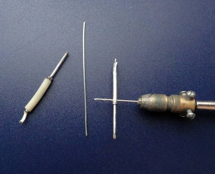

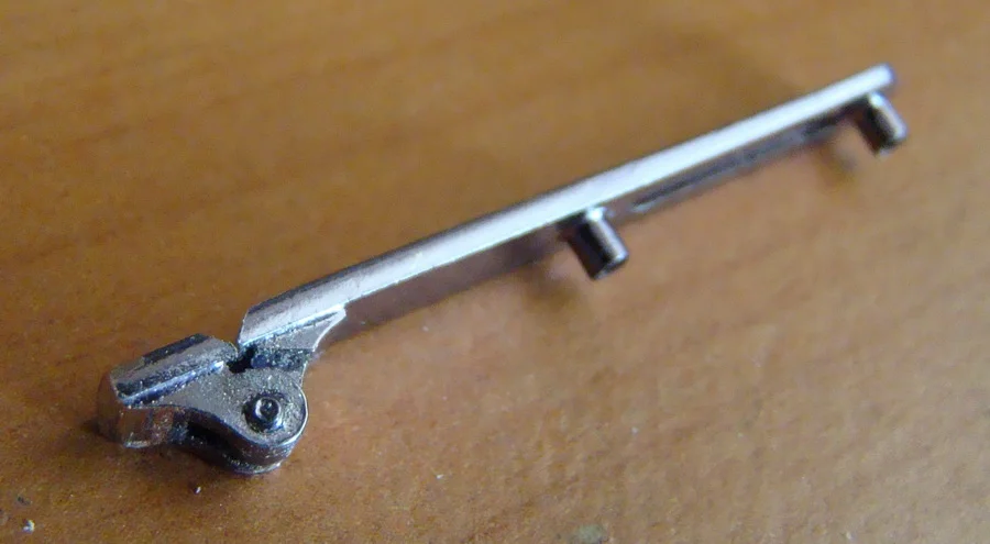

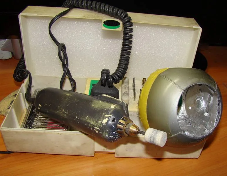

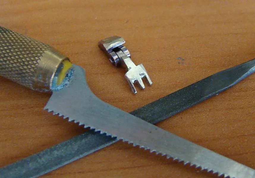

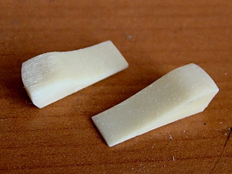

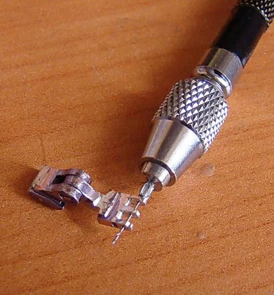

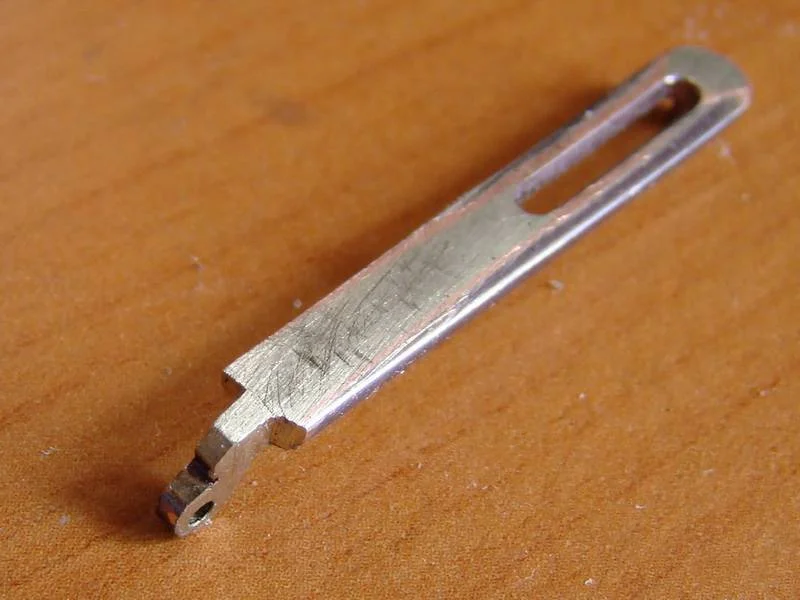

Сегодня за окном идет дождь, на даче ничего поливать не надо, поэтому полдня посвятил изготовлению шарнирного узла крепления строп основного парашюта спускаемого аппарата.Работать пришлось ручным инструментом (пилкой, надфилем, сверлом), поскольку вся механизация уже перекочевала в домик на дачном участке. Но ничего, вспомним юность...

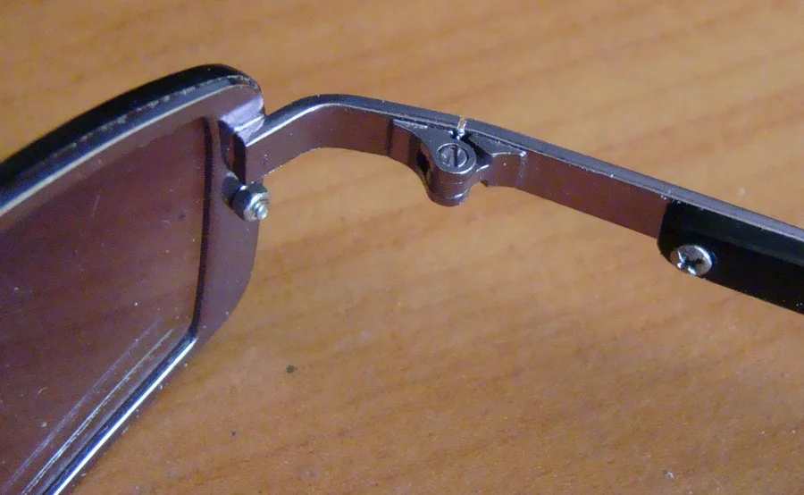

Для упрощения работы подобрал дужечный шарнир от одних из многочисленных очков супруги (естественно с ее разрешения), отделил его от очков и принялся при помощи мининожовки и надфилей отсекать от него все лишнее, приводя внешний вид в соответствие с фото. Сверлом Ф 0.5мм просверлил отверстия под крепежный палец, который изготовил из отрезка проволоки. В собранном виде установил узел в проем окна парашютного отсека на штатное место
    61.2 KB · Просмотры: 136
    51.1 KB · Просмотры: 87
    37.3 KB · Просмотры: 100
    50.7 KB · Просмотры: 78
    36.8 KB · Просмотры: 73
    70.4 KB · Просмотры: 87
    52.7 KB · Просмотры: 86
    51.4 KB · Просмотры: 80
    26.6 KB · Просмотры: 98
    41.7 KB · Просмотры: 98

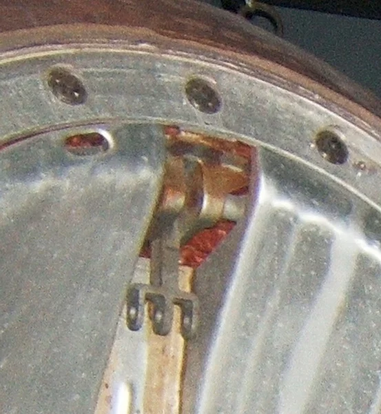

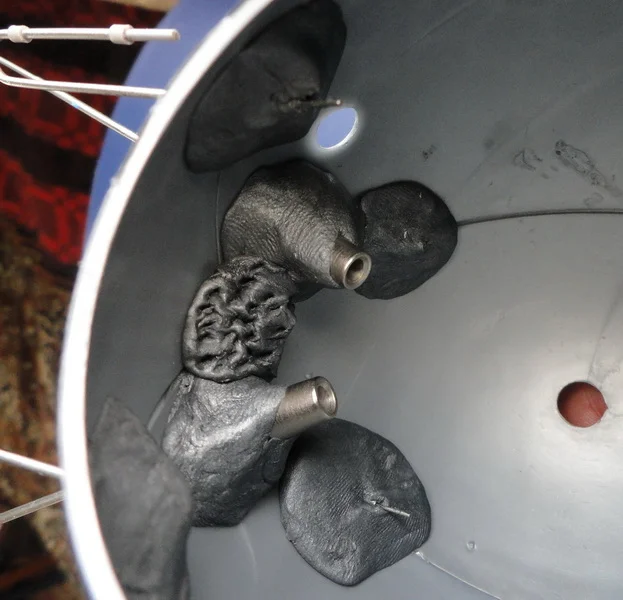

С шарниром покончено, но руки чешутся... Вспомнил, что необходимо будет как то приводить к шарообразной форме места технологических люков на корпусе спускаемого аппарата, заклеенных ранее плоскими заглушками. Первой мыслью было изготовить "нашлепку" из "Эпоксилина", а затем ее обшкурить заподлицо с корпусом. Но взгляд упал на пивную банку, вернее ее впукло-выпуклое донышко, что-то подсказало, что размеры должны более-менее совпасть, а дальше уже дело техники. Пара донышек нашлась в запасниках, абразивное полотно, цианокрил и сода под рукой - и вперед...На шлифленте сточил ободок выпуклого донышка банки, отделил его от корпуса банки. Затем несколько сошлифовал донышко по высоте, постоянно примеряя на корпусе спускаемого аппарата. Установив обработанное в размер донышко на заглушку, отцентрировал его и пролил место стыка цианокрилом, а затем посыпал клеевой шов питьевой содой.В результате на месте плоскости получилась сфера. Вышеописанные операции повторил еще один раз и превратил вторую заглушку в сферообразную поверхность.Теперь буду думать, как изготовить кучу небольших шестигранников, которые будут выполнять иммитацию теплозащиты спускаемого аппарата.
    108 KB · Просмотры: 113
    58.4 KB · Просмотры: 93
    28.3 KB · Просмотры: 98
    26.8 KB · Просмотры: 163
    75.8 KB · Просмотры: 109

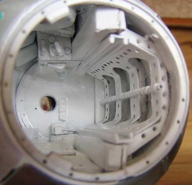

Пока голова думает, как изготовить кучу шестигранников,а погода позволяет не заниматься дачей, руки занялись доделкой внутренностей разворошенной кабины космонавта.Во первых, с помощью кусочков листового пластика несколько поменял рельеф вновь установленной стенки,отделяющей изготовленный парашютный отсек от кабины космонавта, а затем оклеил ее текстурированной на металлической сетке AL лентой с клеевым слоем. Установил на штатные места пульт с глобусом, пульт управления, столик со шкафчиком для продуктов питания, радиоприемником, часами и рукояткой управления системой ориентации корабля.На левой стенке в нижней ее части установил кубик, иммитирующий магнитофон, в верхней части приклеил карман для хранения бортжурнала и установил поилку для обеспечения космонавта водой. Сомкнул две половинки корпуса вокруг катапультируемого кресла с космонавтом, все сошлось и готово к покраске, чем и займусь в ближайшее время.
    104.7 KB · Просмотры: 127
    51.1 KB · Просмотры: 107
    60.2 KB · Просмотры: 163
    57.3 KB · Просмотры: 129
    38.4 KB · Просмотры: 118
    46.7 KB · Просмотры: 111
    65.1 KB · Просмотры: 158
Еще один снимок

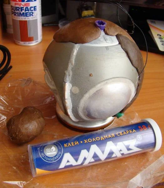

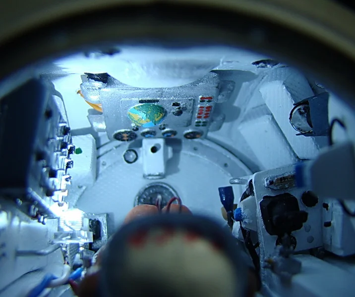

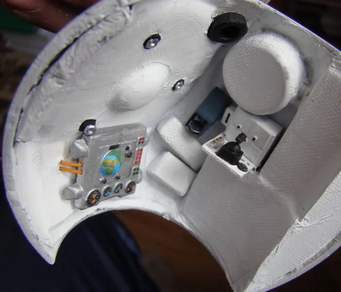

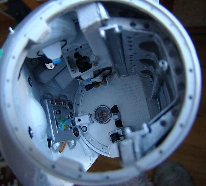

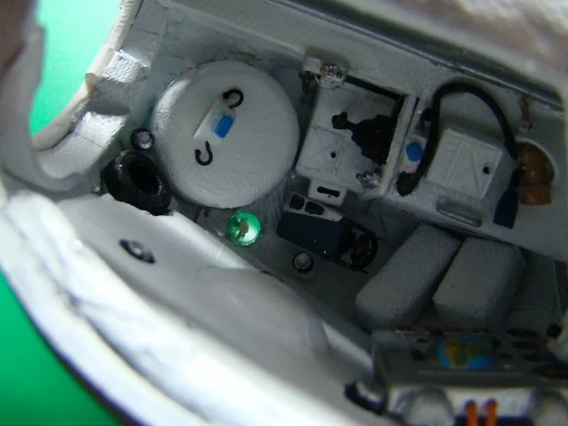

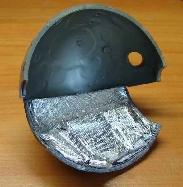

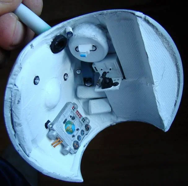

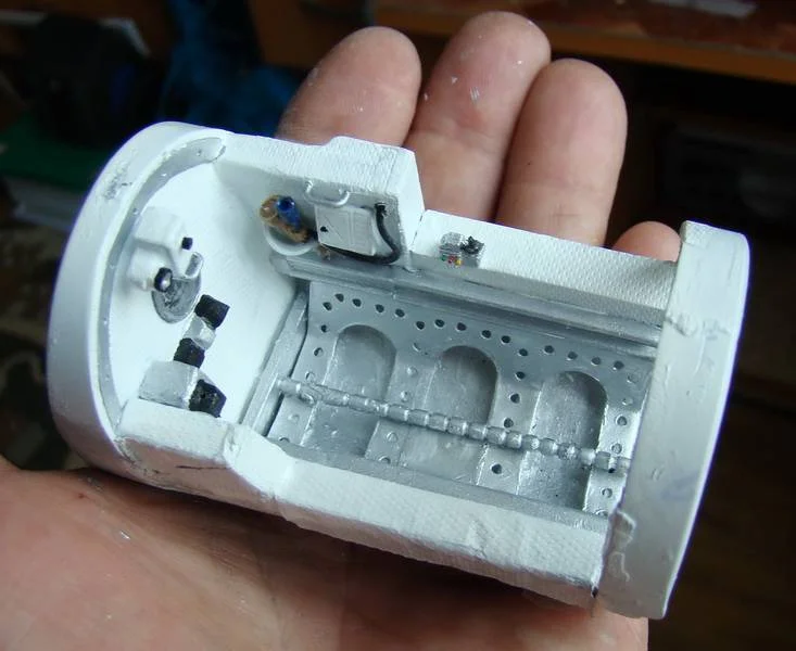

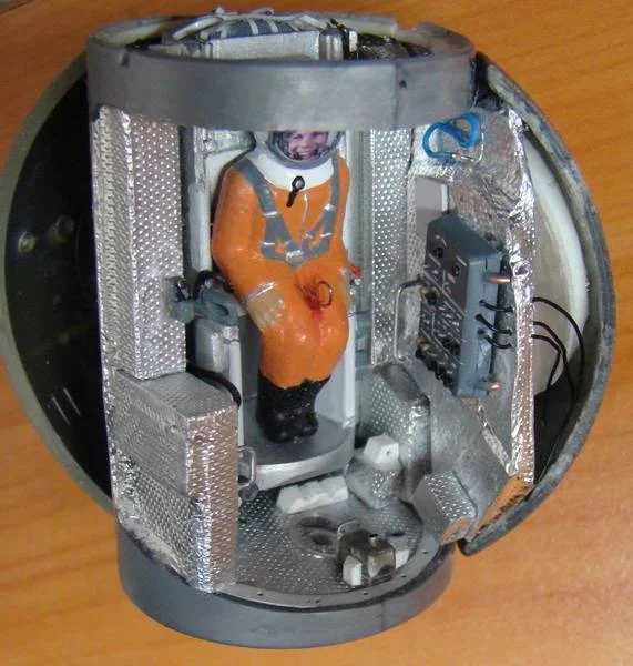

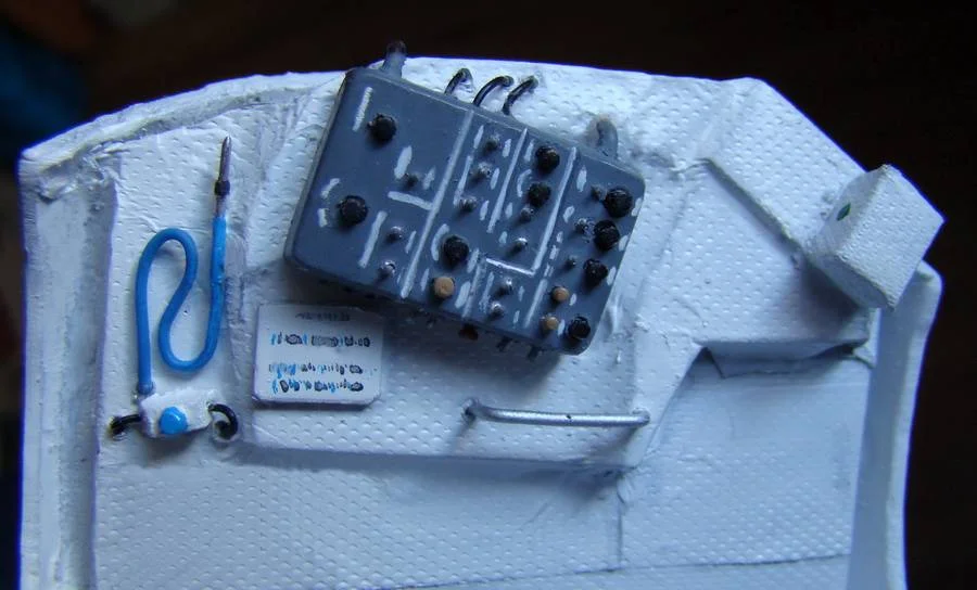

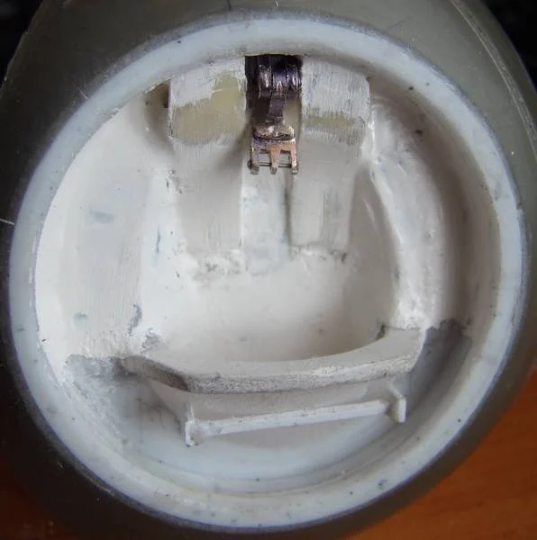

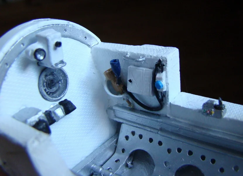

Задул внутреннюю поверхность кабины белой грунтовкой "Тамия" и оставил этот цвет в качестве основного цвета кабины. Изображенный на многих снимках КК с кабиной светло- желтого цвета есть всего лишь результат влияния времени на материал обивки корабля - со временем первоначально белый цвет поблек и превратился в то, что мы видим на снимках. Если рассматривать старые снимки, то на них явно видна обивка белого цвета.После просушки произвел покраску элементов, находящихся на столике(часы, радиоприемник, ручка), покрасил вторую(боковую) телекамеру, вклеил в поворотное устройство зеркало, вырезанное из металлизированной пленки, установил телекамеру на штатное место. Сверху, над телекамерой просверлил в корпусе отверстие иллюминатора и вставил в него трубку от фломастера. На верхнем технологическом люке произвел покраску трех выходных отверстий системы вентиляции кабины космонавта. Установил на штатное место пульт с глобусом.На левой половинке корпуса установил на штатное место пульт управления кораблем, поручень, поилку, изобразил надпись на журнале ( надо найти фото настоящего журнала, изготовить копию и приклеить). В цилиндре покрасил и укрепил на штатное место телекамеру, иллюминатор системы "Взор", телеграфный ключ, туалет. В дополнение ко всему этому изготовил фонари системы освещения - на курсовой и боковой телекамерах и справа вверху у бокового иллюминатора, а также фонари дежурного света (голубые) -справа на кожухе, закрывающем электроразъемы соединения с кабель-мачтой, второй чуть повыше туалета и третий слева у поилки.Проводку сделал из кусочков провода МГТФ. Вновь соединил при помощи скотча половинки шара и вот такая получилась картинка.
    36.4 KB · Просмотры: 124
    39.2 KB · Просмотры: 116
    52.9 KB · Просмотры: 113
    42.3 KB · Просмотры: 109
    41.1 KB · Просмотры: 125
    53.1 KB · Просмотры: 120
    35.1 KB · Просмотры: 138
    41.4 KB · Просмотры: 100
    39.5 KB · Просмотры: 109
    48.6 KB · Просмотры: 124

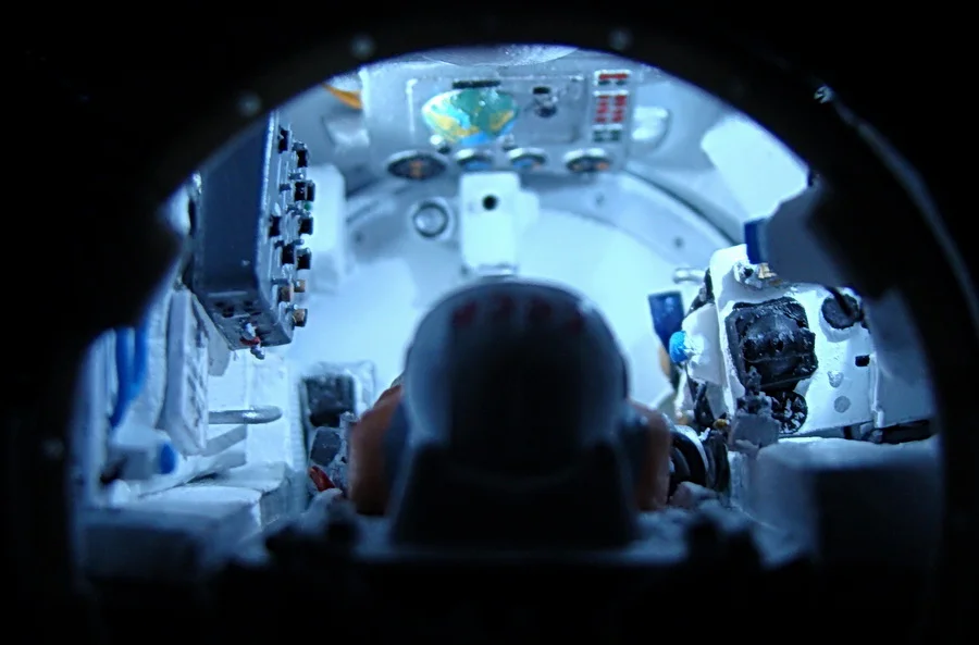

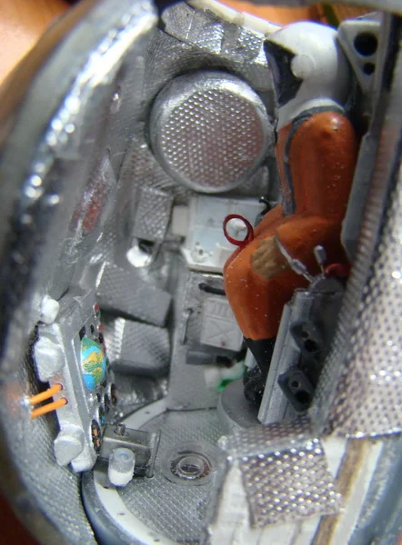

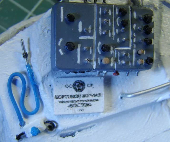

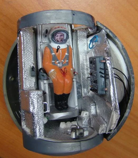

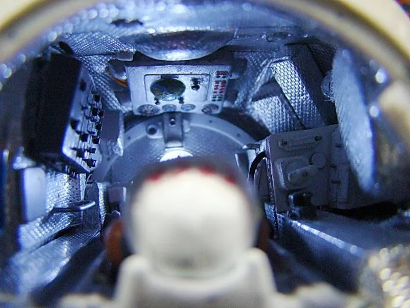

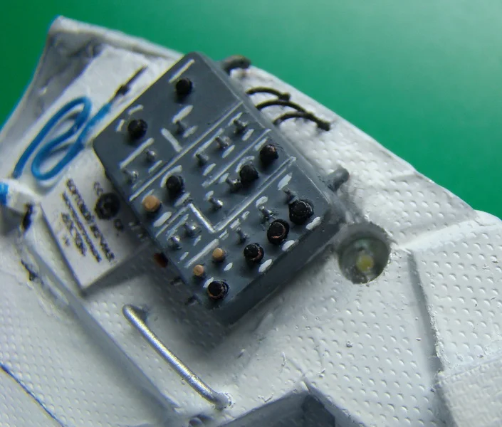

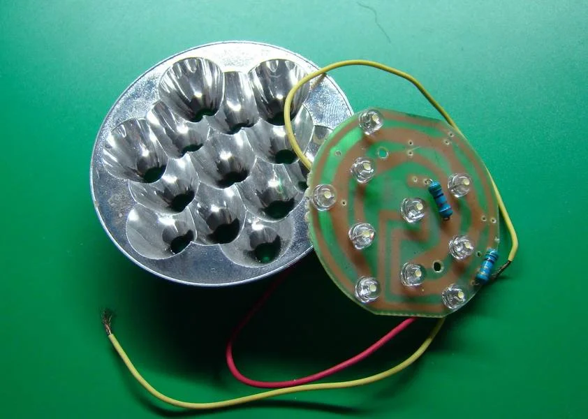

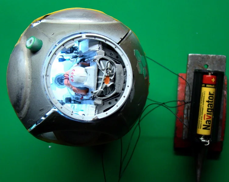

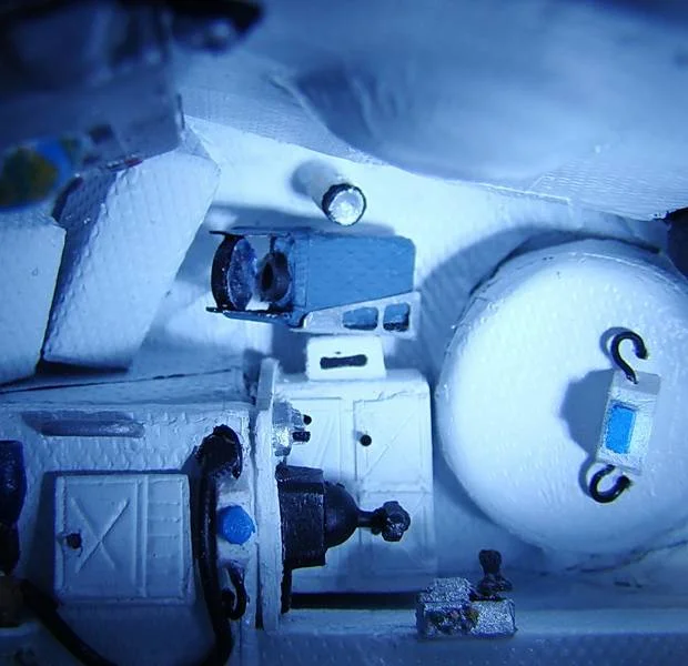

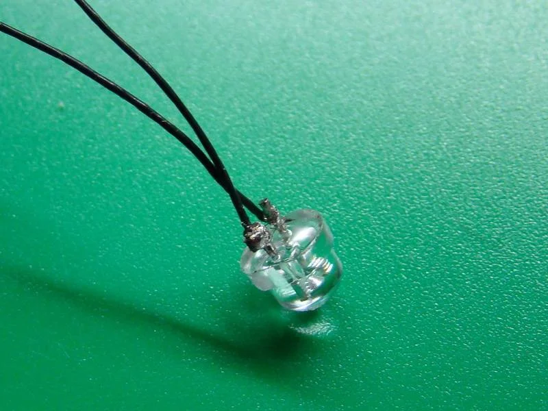

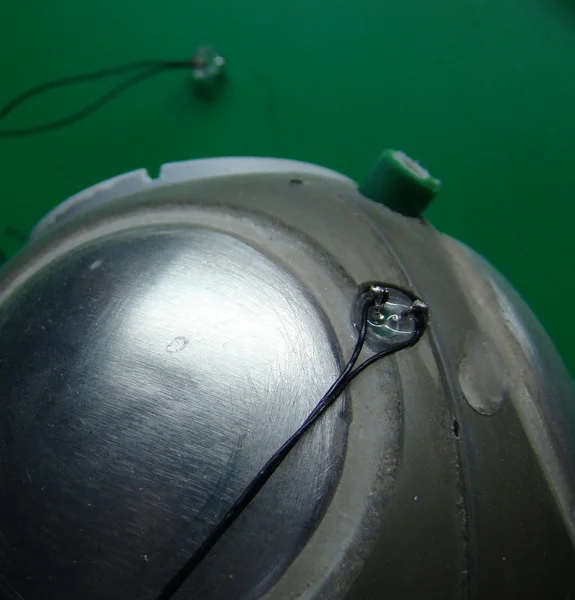

Еще пара снимков - Гагарин в корабле и модель с фигуркой космонавта в кабине.Для освещения внутренности кабины поместил туда светодиод. Думаю, что в дальнейшем его можно будет замаскировать в обшивке , пусть освещает внутренности при необходимости.
    72.4 KB · Просмотры: 204
    46.1 KB · Просмотры: 186

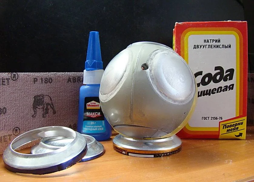

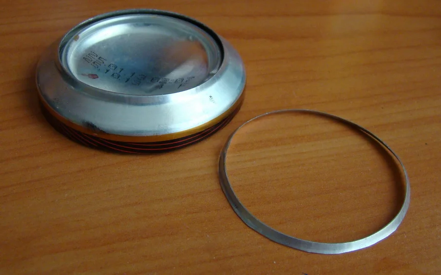

Потихоньку, перемежая моделизм с дачными делами, продолжаю заниматься спускаемым аппаратом. Претворил в жизнь то, о чем писал в предыдущем отчете. Из тонкого дюраля изготовил ажурную поворотную подставку под боковую телекамеру, нашел в интернете, распечатал уменьшенную копию бортового журнала и вклеил его в карман.Из осветительного узла сгоревшего фонарика выпаял пару светодиодов, припаял к ним замаркированные выводные концы из провода ГФ, просверлил в половинках корпуса в скрытых от взора сверху (через люк) местах пару отверстий и вклеил туда светодиоды. В конечном итоге сказал сокровенные слова "Да будет свет...и замкнул электрическую цепь",в результате чего кабина космонавта получила полноценное рабочее освещение. Это пригодится, когда корабль будет стоять на полке, при необходимости проще будет показать, что там внутри находится , чем рассказывать об этом вглядывающимся в темноту кабины любопытным зрителям. На этом с внутренним убранством кабины заканчиваю.
    41.9 KB · Просмотры: 150
    47 KB · Просмотры: 136
    56.5 KB · Просмотры: 145
    68 KB · Просмотры: 110
    27.9 KB · Просмотры: 110
    33.8 KB · Просмотры: 124
    40.9 KB · Просмотры: 129
    46.6 KB · Просмотры: 126
    48.5 KB · Просмотры: 178
    37 KB · Просмотры: 163

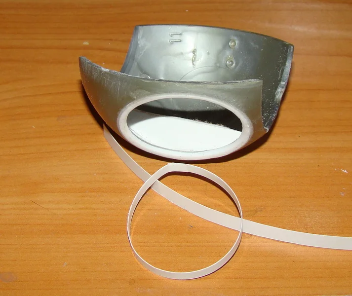

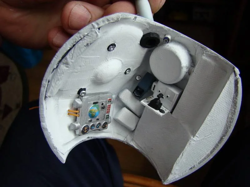

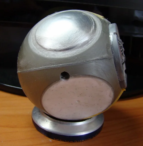

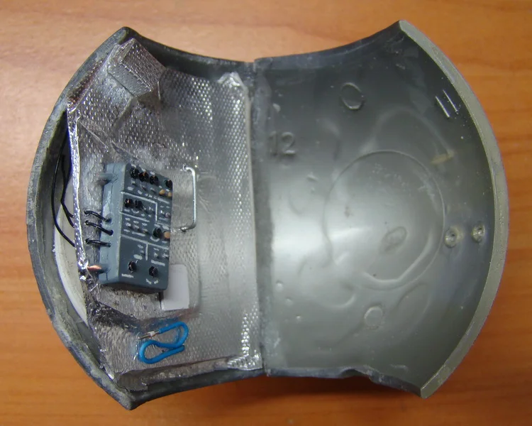

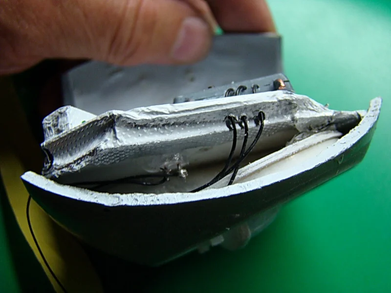

Как правило, все сделаное стоит дома, кроме моделей, которые делал по заказу родной заводской администрации. Когда проводятся модельные выставки, то по тематике модели перекочевывают на выставочные стенды.

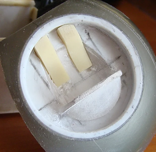

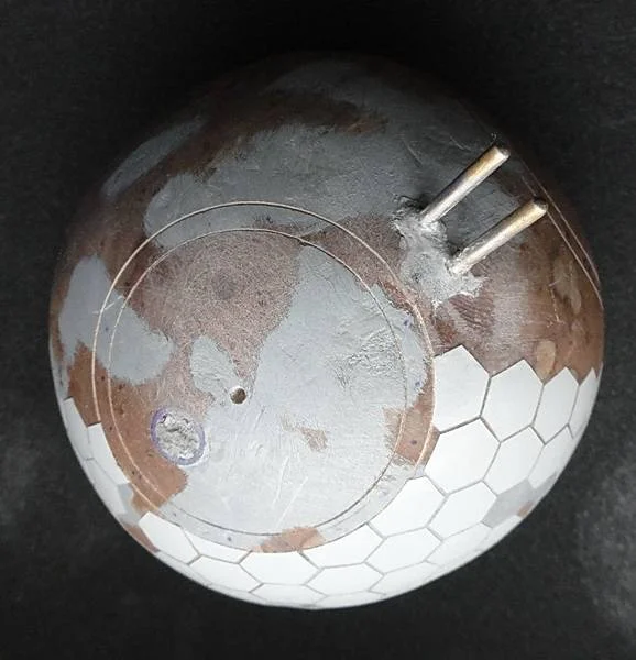

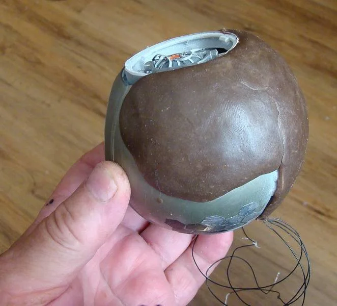

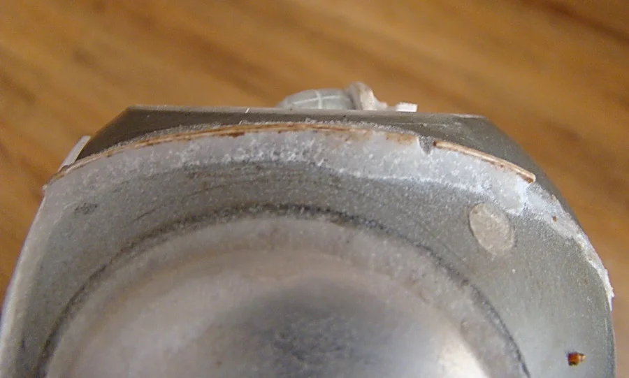

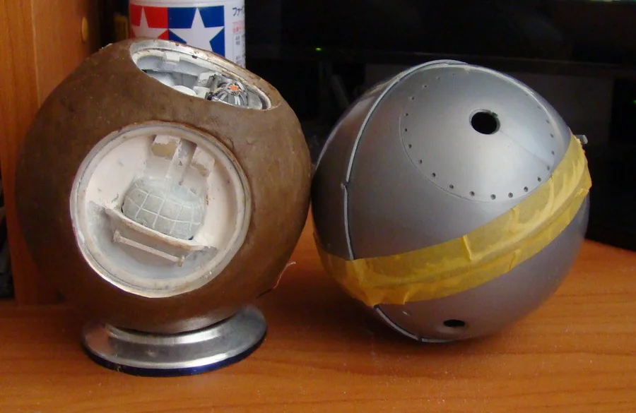

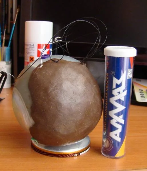

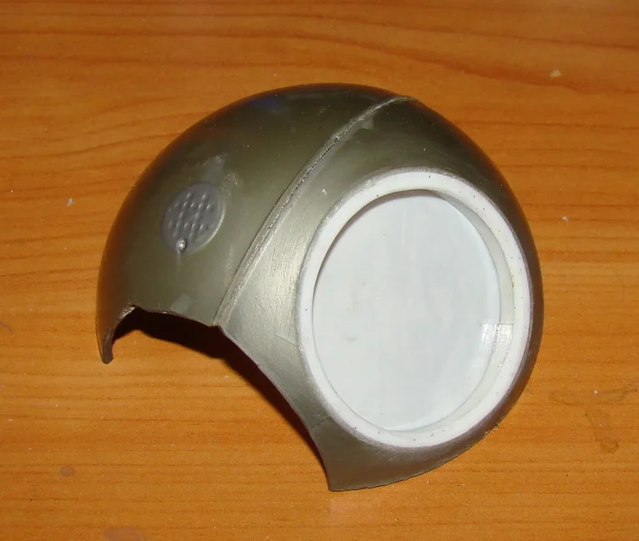

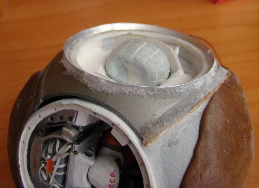

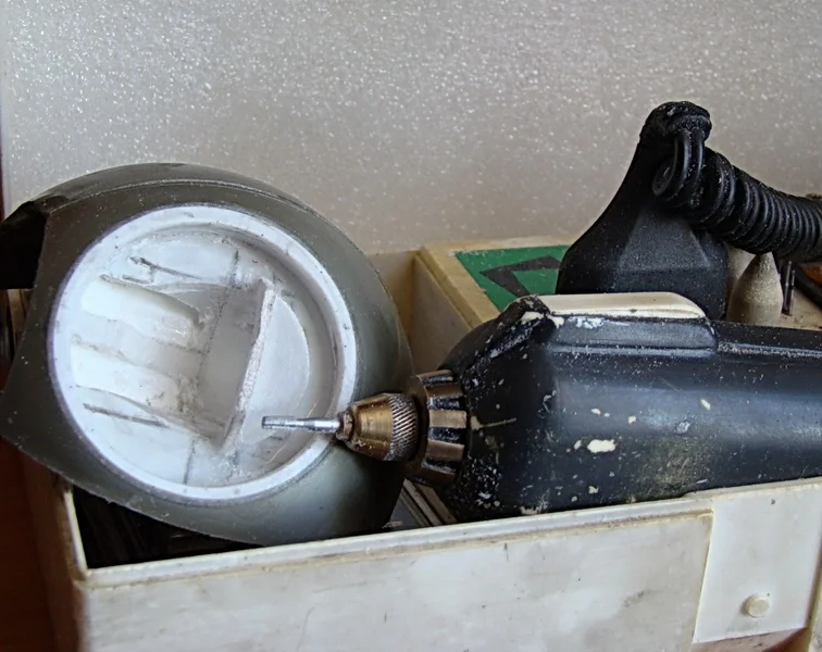

С внутренностями "шарика" все работы закончены, приступаю к внешней его отделке. Поскольку по замыслу композиции спускаемый аппарат будет представлен в виде корабля на стадии спуска, т.е. с уже отстреленными крышками кабины космонавта и парашютного отсека, то необходимо добавить теплоизоляционную обшивку по 2,8 мм на сторону, чтобы привести диаметр шара спускаемого аппарата от фирмы"Пластикарт"ГДР (М 1:25) к диаметру спускаемого аппарата от фирмы "Ревелл" (М1:24).Для облегчения проведения этой работы при склейке двух половинок корпуса вставил в клеевые швы сегменты из листового пластика, выступающие за наружный контур шара на 2,8мм. В дальнейшем, при нанесении слоя шпаклевки, они будут служить реперными точками, позволяя довольно точно сохранить форму шара. В качестве шпаклевки выбрал двухкомпонентный клей-холодная сварка "АЛМАЗ", который удобен в работе, ничего не надо взвешивать-отрезаешь от "колбаски" необходимый кусок, разминаешь его пальцами и наносишь на поверхность, разгоняя равномерно состав по ней. Времени для этого достаточно, состав схватывается минут через 15-20, а полная полимеризация происходит через 24 часа, после чего изделие можно шкурить, пилить, сверлить. Для оформления отверстий люков использовал кольца, вырезанные из донышек от пивных банок и вклеенных в отверстия люков. Для склейки использовал клей "Цианокрил", клеевой шов просыпал для прочности пищевой содой. Нанеся равномерный слой "холодной сварки" на поверхность шарика, спрятал в нем выводные концы от светодиодов освещения кабины, выведя их в нижнюю точку корпуса, куда затем вставлю контакты от штыревого разъема. А пока корпус поставил на просушку на сутки для полной полимеризации. Дальнейшая работа будет долгая и однообразная -необходимо будет прошкурить шар, устранить дефекты поверхности, а затем обклеить всю поверхность "шарика" шестигранниками, иммитирующими плитки теплозащиты.А пока получили пару одинаковых по диаметру спускаемых аппаратов, один из которых (пустой) будет соединен с приборным отсеком и обвешан антеннами и прочей атрибутикой и являться демонстратором КК "Восток" в полете, а второй ( с начинкой) будет демонстрировать внутренности кабины космонавта.
    31.9 KB · Просмотры: 103
    38.3 KB · Просмотры: 130
    41.1 KB · Просмотры: 124
    33.6 KB · Просмотры: 105
    41.4 KB · Просмотры: 120
    43.8 KB · Просмотры: 87
    42.4 KB · Просмотры: 103
    53.3 KB · Просмотры: 153
    43.7 KB · Просмотры: 155

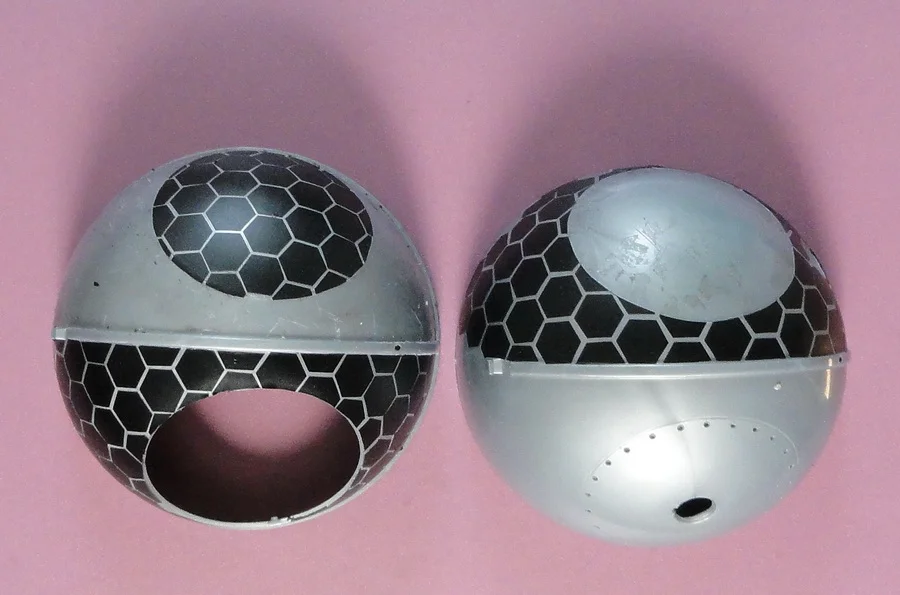

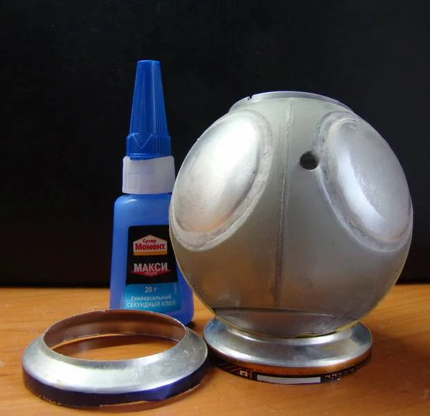

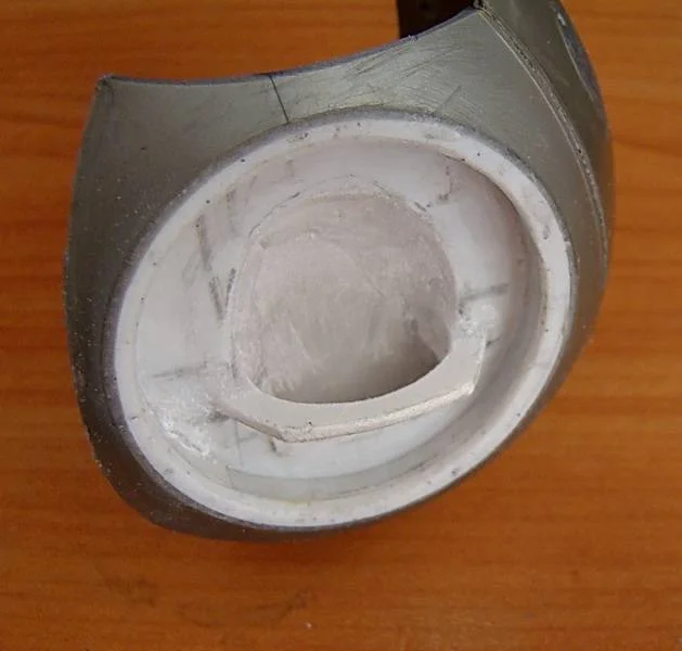

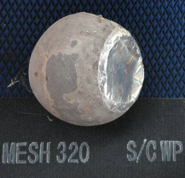

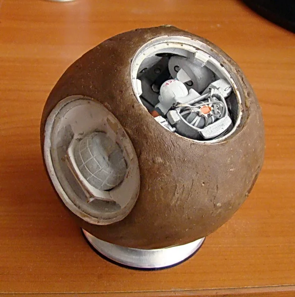

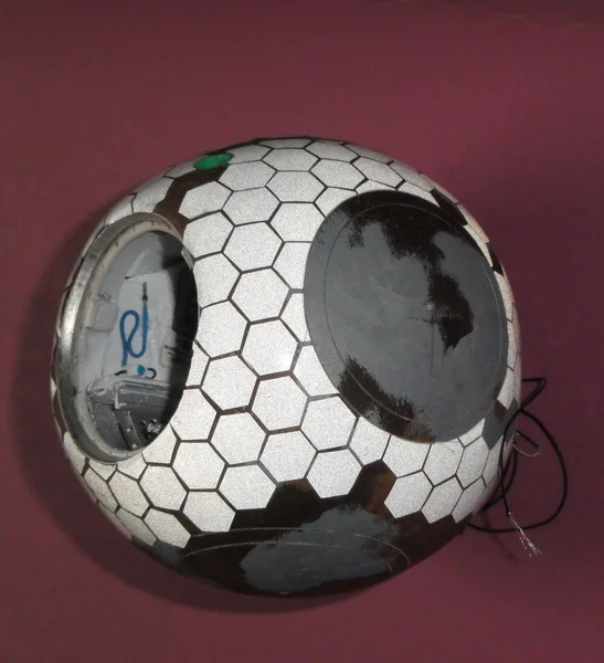

Настало время заняться внешней отделкой шариков спускаемых аппаратов.После выбора вариантов отделки остановился на том,что проще всего будет перенести на ленту с клейкой основой рисунок шестигранника, изображающего термоизолирующую плитку, какими покрыта вся поверхность спускаемого аппарата, а затем вырезать ее и приклеить на корпус модели. В качестве исходного материала взял отходы ленты с клеящим слоем для изготовления дорожных знаков. Рисунок шестигранника наносил посредством шариковой ручки через линейку "Трафарет студенческий".После многократного повторения операции рисования вырезал ножницами шестигранники и занялся кропотливой работой по приклейке их на корпус спускаемого аппарата.Общее количество изготовленных шестигранников для двух корпусов приблизилось к 900 штукам. Кольцевое обрамление крышек люков вырезал из пленки при помощи циркуля-резака.Обработал шкурником корпус спускаемого аппарата с нанесенным слоем шпаклевки, выровнял его до шарообразной формы, а те небольшие углубления, которые остались после вышкуривания, заполнил шпатлевкой "Тамия". После сушки окончательно прошкурил корпус,при помощи резака и штангенциркуля нанес очертания крышек люков, промыл внешнюю поверхность от пыли и занялся переносом на него шестигранников теплозащиты.
    66.5 KB · Просмотры: 139
    54.6 KB · Просмотры: 121
    46.5 KB · Просмотры: 112
    46.2 KB · Просмотры: 114
    44.6 KB · Просмотры: 94
    58.8 KB · Просмотры: 105
    54.3 KB · Просмотры: 184
    63.1 KB · Просмотры: 134
    58.8 KB · Просмотры: 130
    33.9 KB · Просмотры: 121

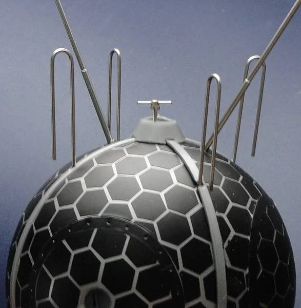

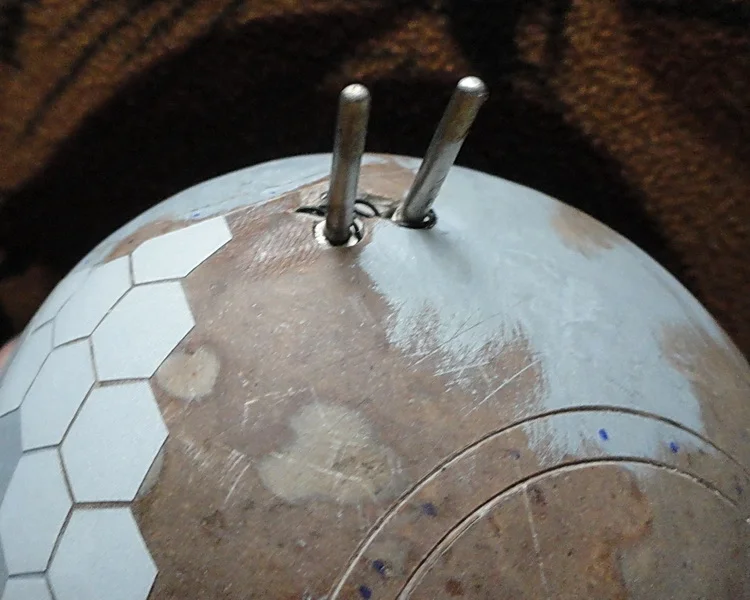

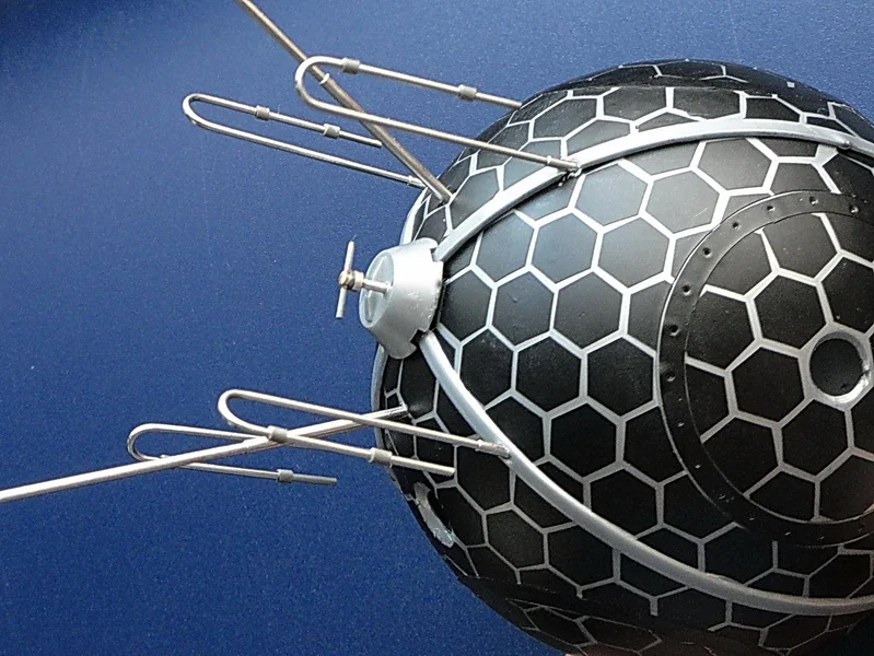

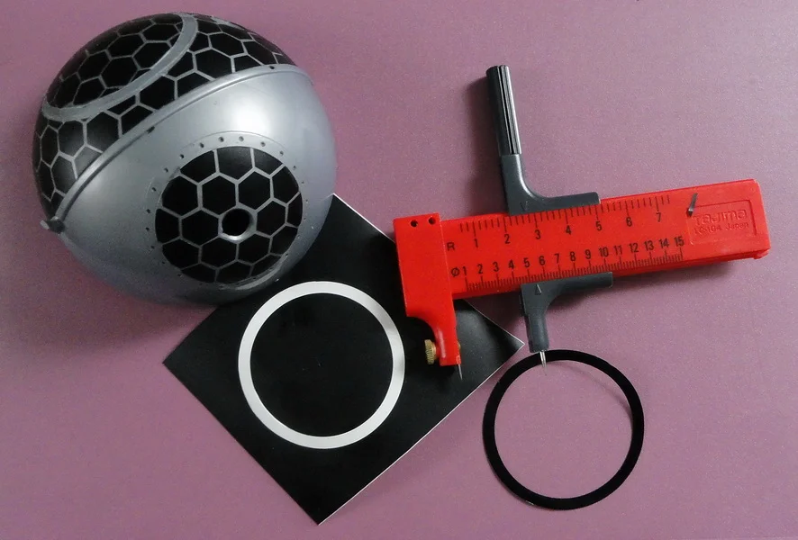

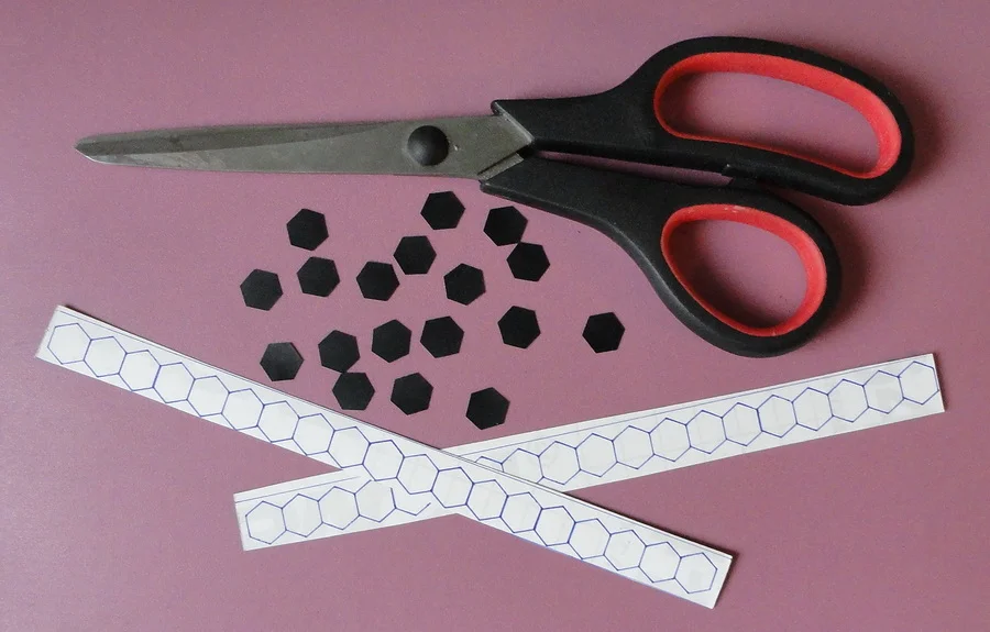

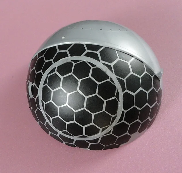

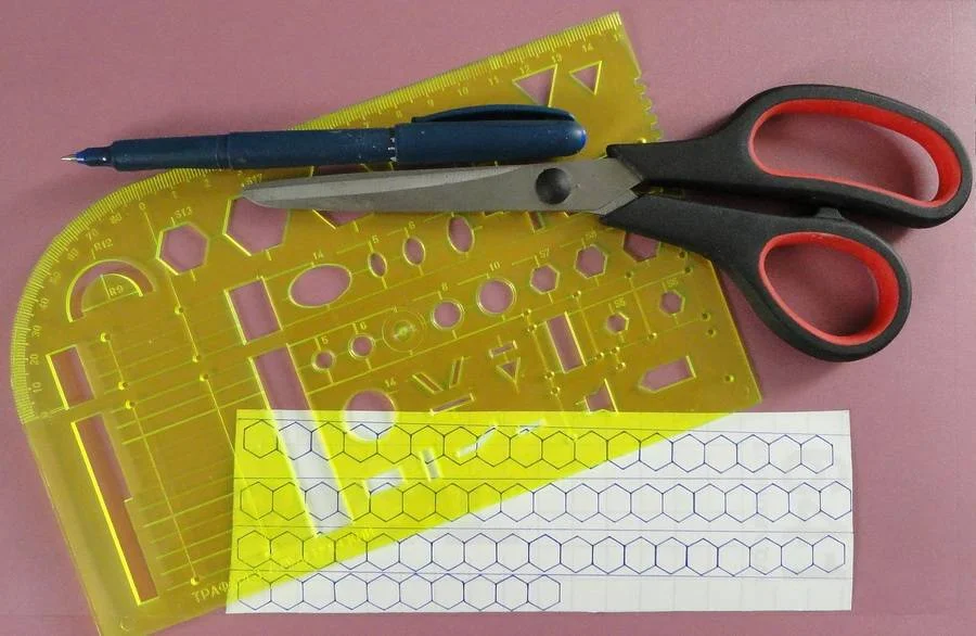

В перерывах между работой на дачном участке продолжаю вырезать и клеить шестигранники теплозащиты и параллельно изготовил антенное хозяйство спускаемого аппарата. Антенны радиосвязи на корабле были ленточного типа (наподобие полотна измерительной рулетки) и разворачивались во всю длину по команде при достижении кораблем зоны безвоздушного пространства.Поскольку повторить их в модели сложно, изготовил данные антены из набора инъекционных игл разного диаметра и проволоки.Т-образная антенна системы "Сигнал"входит в комплект деталей модели, но я заменил ее на самодельную для предотвращения случайной поломки в дальнейшем. Штырь антенны выполнил из ножки от разъема "ШР", просверлил его и вставил в отверстие вибратор антенны, выполненный из проволоки. Затем, после отрезки, всю конструкцию установил на головку блока электронной аппаратуры. Гнутые антенны системы командной радиосвязи изготовил из инъекционной иглы Ф 1,2мм. Усиливающие накладки и установочные стойки изготовил из иглы Ф1,6мм, нарезав заготовки алмазным диском при помощи шлифмашинки. Гибку иглы производил при помощи круглогубцев.Для сохранения геометрии иглы при гибке и предотвращения ее деформации ввел в нее проволоку соответствующего диаметра. Затем просверлил в корпусе отверстия, установил антенны, изнутри основания антенн закрепил нашлепками из "холодной сварки". Выходящие из корпуса выводные концы системы внутреннего освещения кабины припаял к ножкам от разъема "ШР", которые затем вклеил в корпус. В дальнейшем данные ножки будут являться точкой опоры для "шарика" и заодно, проводниками эл. тока к светодиодам.
    234.9 KB · Просмотры: 130
    100.9 KB · Просмотры: 120
    62.1 KB · Просмотры: 99
    32.8 KB · Просмотры: 123
    53.9 KB · Просмотры: 123
    106.2 KB · Просмотры: 104
    38.3 KB · Просмотры: 94
    50.3 KB · Просмотры: 106
    42.6 KB · Просмотры: 79

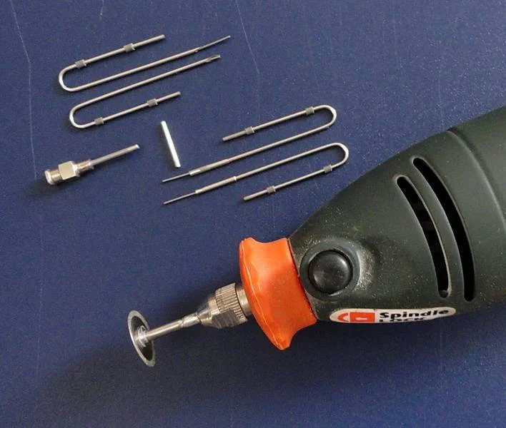

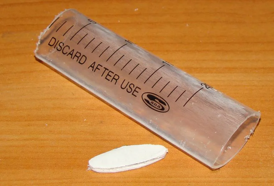

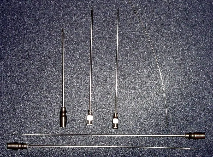

Некоторая приостановка работ над моделью из-за отстсутствия инъекционных игл большой длины позволила закончить строительство и оформление дачной мастерской для столярных работ по дому и занятий стендовым моделизмом в летнее время.Появилось прекрасное электрофицированное рабочее место под крышей и на свежем воздухе, где можно пилить и строгать на вместительном верстаке, клеить модели и совершать их покраску, никого не напрягая не всегда приятными запахами хим. соединений. Для этих целей служит покрасочная камера, оборудованная вытяжной вентиляцией и поворотным столиком. В общем, получилось хорошее место для встреч и творческого времяпровождения, а друзья-моделисты смогут здесь заниматься покраской своих моделей в летнее время (заявки уже есть), благо у многих есть свой транспорт, да и мне будет веселее работать под дружеский шашлычок. В процессе дальнейшей эксплуатации мастерская будет обрастать различного рода дополнениями, улучшающими качество работ и производительность труда.
    89.4 KB · Просмотры: 126
    115.6 KB · Просмотры: 142
    83.9 KB · Просмотры: 155
    83.6 KB · Просмотры: 128
    77 KB · Просмотры: 173
