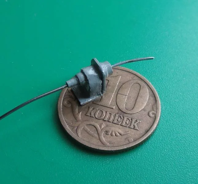

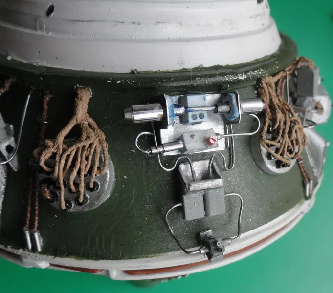

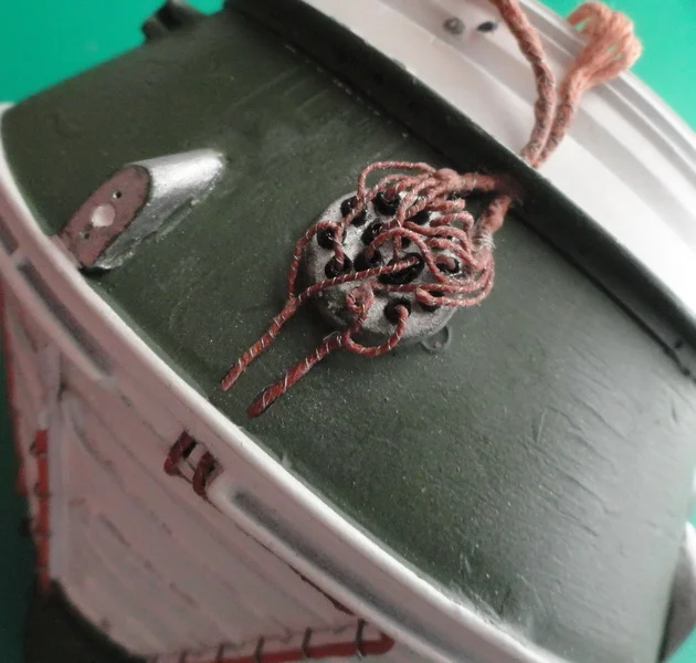

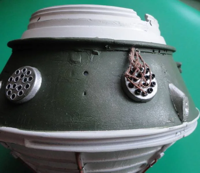

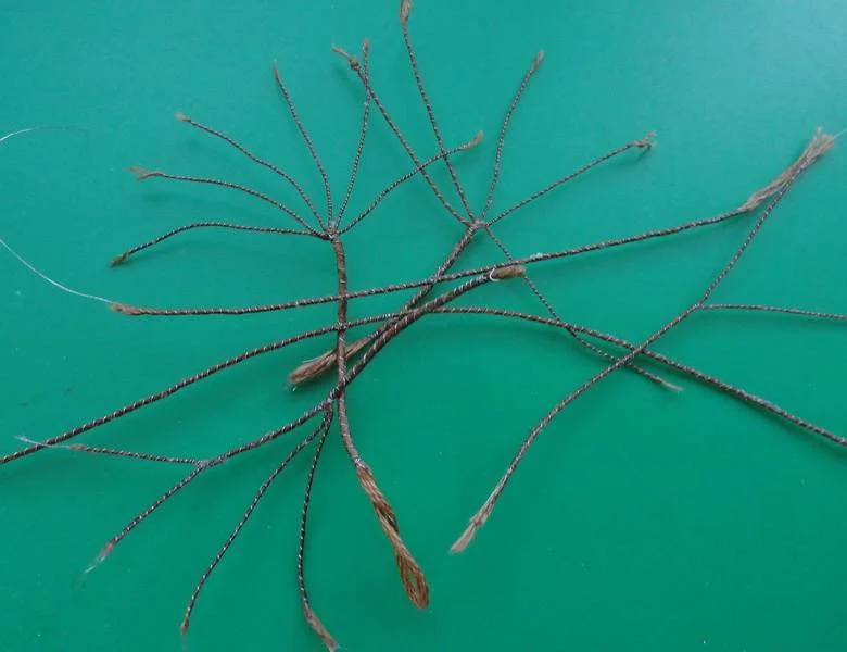

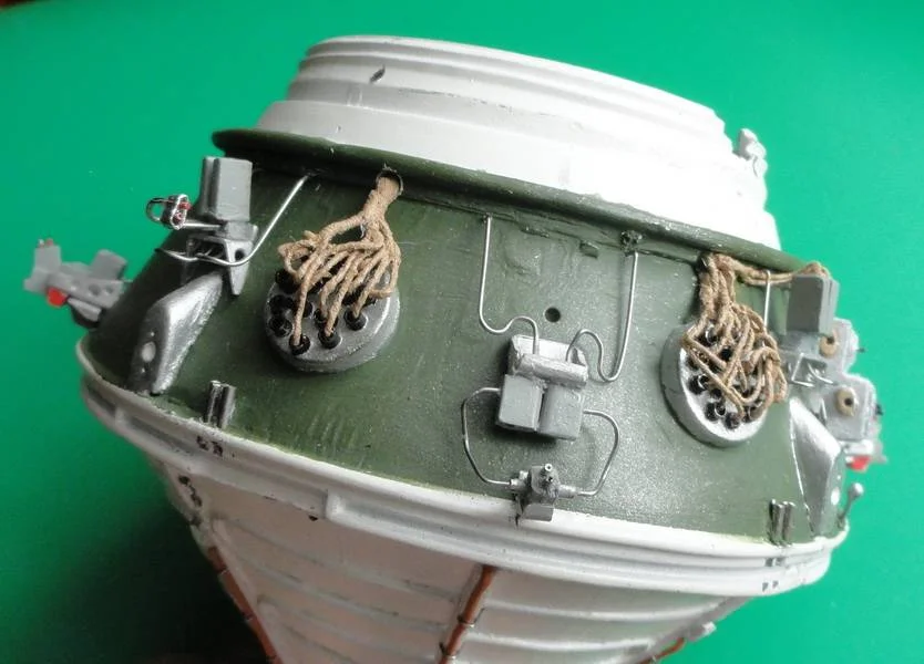

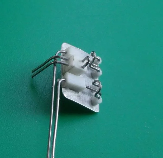

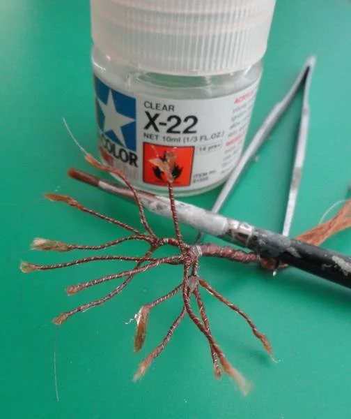

Готовые заготовки жгутов электрокабелей покрываю прозрачным лаком "ТАМИЯ" Х-22 для закрепления ворса. Для иммитации корпусов разъемов ШР нарезал алмазным кругом из инъекционной иглы Ф 1,6мм заготовки длиной по 5мм, под них в корпусе приборного отсека на панелях рассверлил отверстия по диаметру иглы. В данные отверстия вставил отрезки иглы, выставил их по высоте и весь пакет закрепил цианокрилом с внутренней стороны корпуса приборного отсека.Точно таким же образом делаются и остальные панели. Для придания внешней схожести с корпусами ШР покрасил выступающие над панелью части игл в черный цвет. "Стволы" просохших заготовок жгутов укрепил на корпусе , а "ветви" распределил по отверстиям в иглах. Что из этого получилось, видно на снимках. Вроде бы несколько похоже на то, что мы видели на снимке реального приборного отсека.
    25.9 KB · Просмотры: 82
    22.3 KB · Просмотры: 87
    45.2 KB · Просмотры: 91
    38 KB · Просмотры: 101
    40.2 KB · Просмотры: 104
    44.5 KB · Просмотры: 111
Да какой уж там Левша. Есть ребята и покруче.
Может и есть. Да где они? А твою скрупулезную, ювелирную работу мы видим вживую. Спасибо.
Так что, пожалуйста, с уважением относись к своему умению.:)

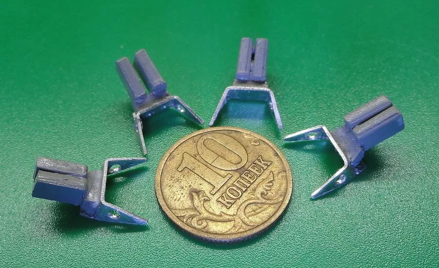

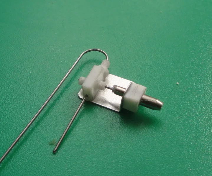

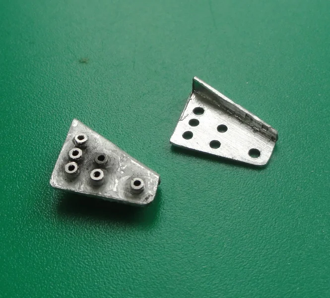

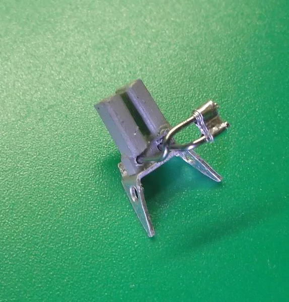

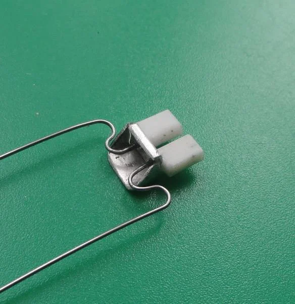

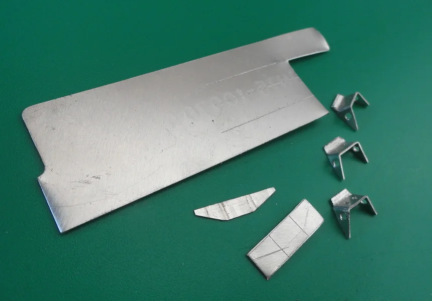

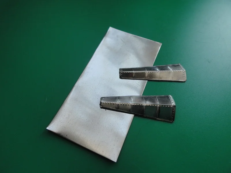

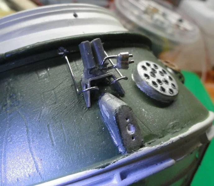

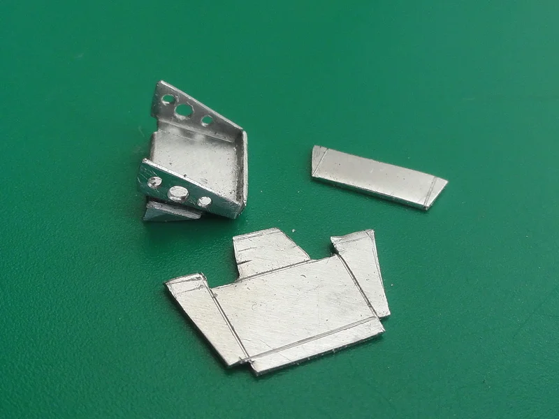

Работа продолжается.Пока сохнут заготовки жгутов, займусь изготовлением элементов системы ориентации корабля,показанных на первых трех снимках. Система ориентации КК состоит из 4-х спаренных двигателей закрутки и 2-х спаренных двигателей тангажа. Все эти двигатели работают на сжатом газе. Двигатели системы закрутки вместе с элементами автоматики (отсечными клапанами)расположены на полках, установленных через 90 градусов на верхнем конусе приборного отсека над датчиками солнечной ориентации и попарно направлены в противоположные стороны. Двигатели тангажа находятся на полках вместе с электроразъемами, соединяющими космический корабль с третьей ступенью ракеты.

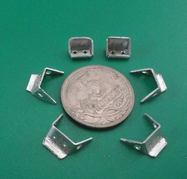

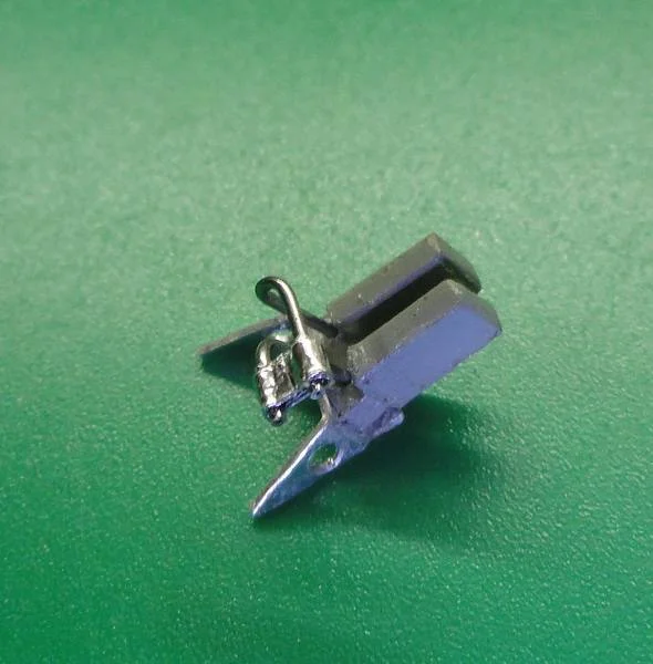

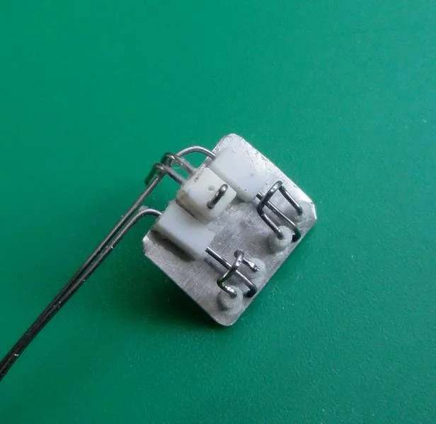

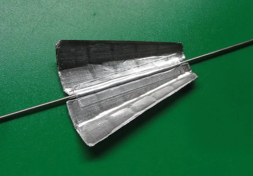

Для изготовления полок взял алюминиевую пластину (какая то деталь от монитора старого компа), толщиной 0.4мм, из жести вырезал шаблон, подогнал его по месту на корпусе, а затем по нему вырезал 4 заготовки для полок под двигатели закрутки. При помощи пассатижей и пинцета произвел гибку заготовки по разметке, затем просверлил в них отверстия, необходимые в дальнейшем при монтаже трубопроводов. Подобным образом изготовил также полки под двигатели тангажа и для системы воздухораспределения. Корпуса элементов автоматики вырезал из листового пластика, сопла двигателей изготовил из иглы от шприца, оголовок сопел двигателя закрутки изготовил ил алюминиевой ленты-самоклейки.

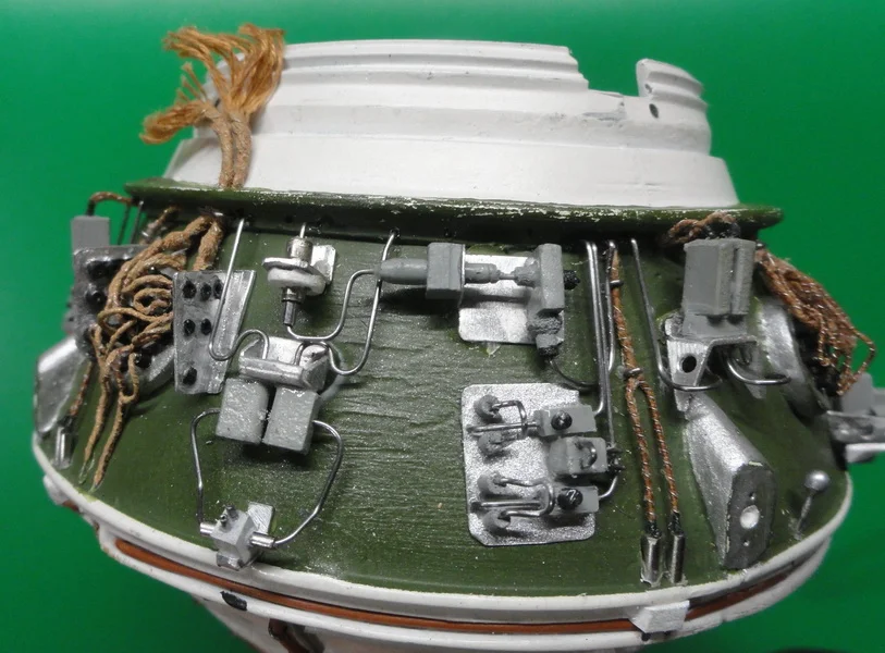

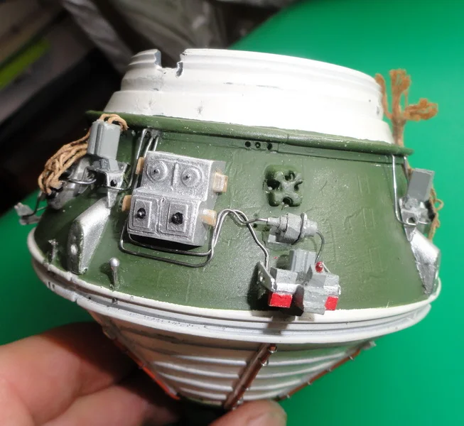

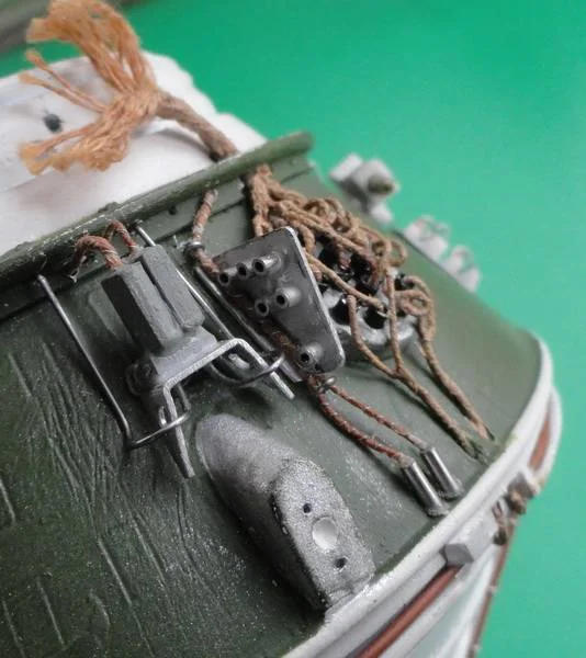

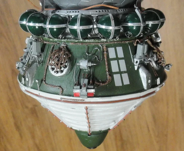

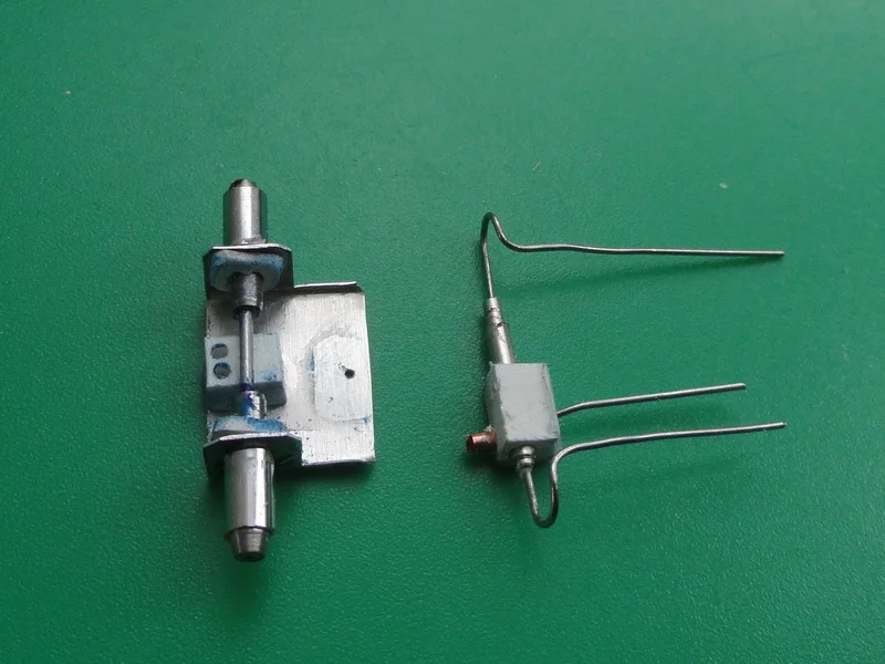

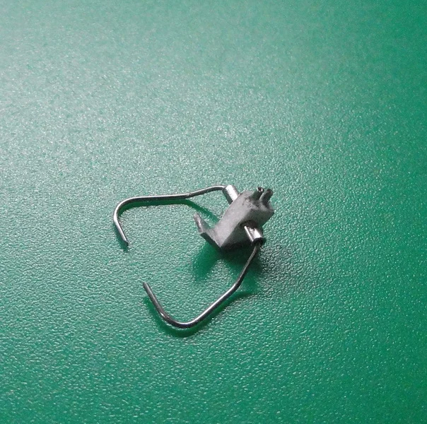

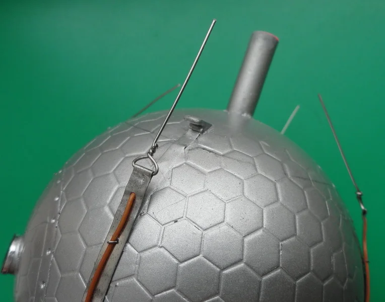

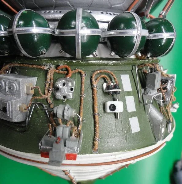

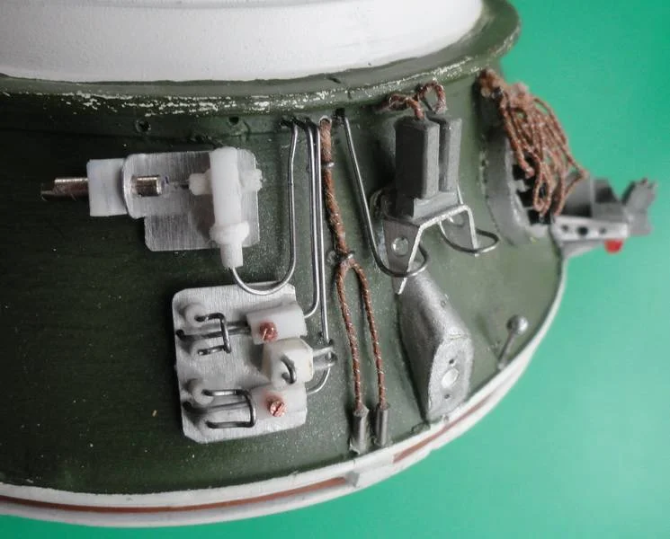

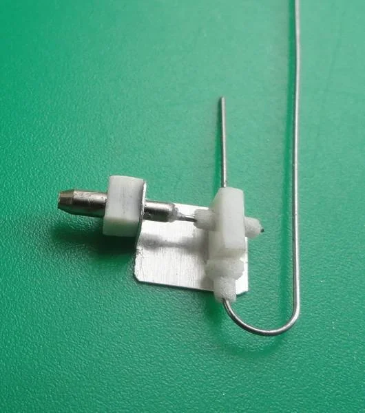

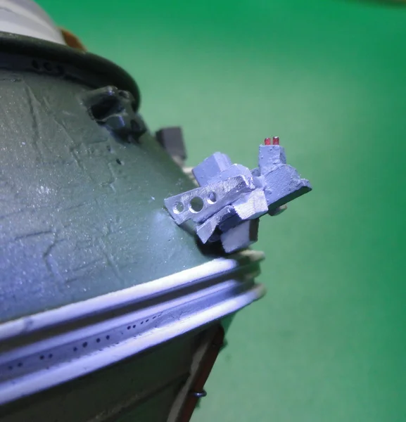

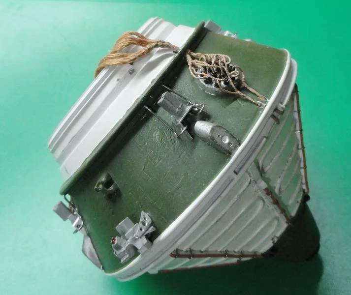

Изготовленные элементы системы ориентации установил на корпус приборного отсека и присоединил к ним трубопроводы подачи сжатого газа, которые согнул из проволоки Ф 0,6мм. На фото №4 показан блок электрокоммутации, возможно что системы ориентации. Его изготовил из листового пластика и обрезков проволоки. Заранее приклеил к нему фишки разъемов и просверлил в них отверстия , куда позднее заведу жгуты электрокабелей. После этого приклеил деталь на штатное место.
    25.5 KB · Просмотры: 74
    54 KB · Просмотры: 92
    40 KB · Просмотры: 100
    98.8 KB · Просмотры: 175
    93.2 KB · Просмотры: 87
    28.7 KB · Просмотры: 99
    34.1 KB · Просмотры: 95
    26.2 KB · Просмотры: 77

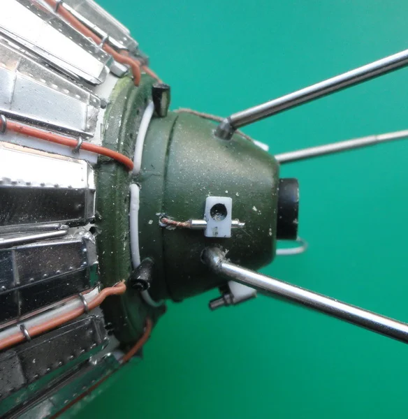

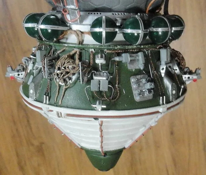

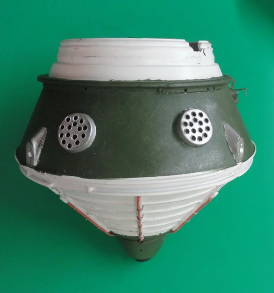

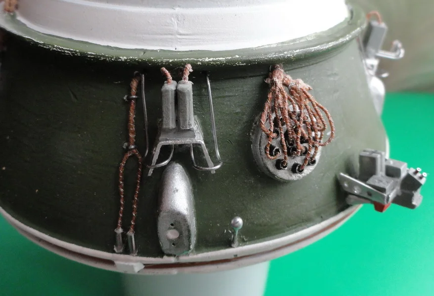

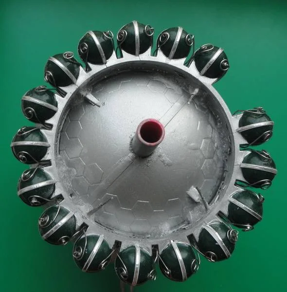

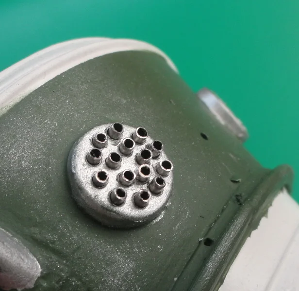

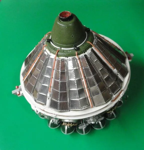

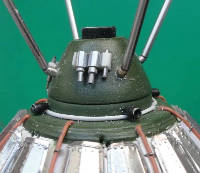

В целях завершения оформления верхнего конуса приборного отсека продолжаю изготовление электрожгутов,контактных колодок, датчиков разделения корабля и третьей ступени ракеты, а также приборов распределения сжатых газов (редукторы, электроклапаны, контрольная аппаратура и пр.) в системах жизнеобеспечения и ориентации космического корабля. Для их изготовления использую подручные материалы - листовой пластик, алюминиевый защитный экран от дискеты ПК, пишущие узлы от шариковой ручки, проволоку, трубку подачи газа от зажигалки. Все изготавливаемые узлы довольно мелкие, поэтому быстро их сделать никак не получается. Пока просто ставлю их на штатные места, чтобы убедиться, что все в порядке. Окончательно клеить буду после покраски, тогда же и кабеля подведу к приборам.
    40.4 KB · Просмотры: 78
    48.6 KB · Просмотры: 115
    71.8 KB · Просмотры: 84
    43 KB · Просмотры: 100
    34.4 KB · Просмотры: 116
    69.8 KB · Просмотры: 103
    42.6 KB · Просмотры: 92
    25.4 KB · Просмотры: 83
    25.1 KB · Просмотры: 90
    45.3 KB · Просмотры: 111

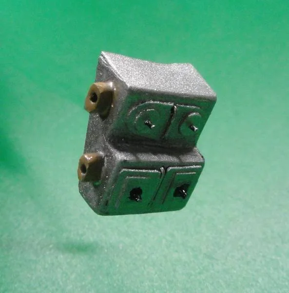

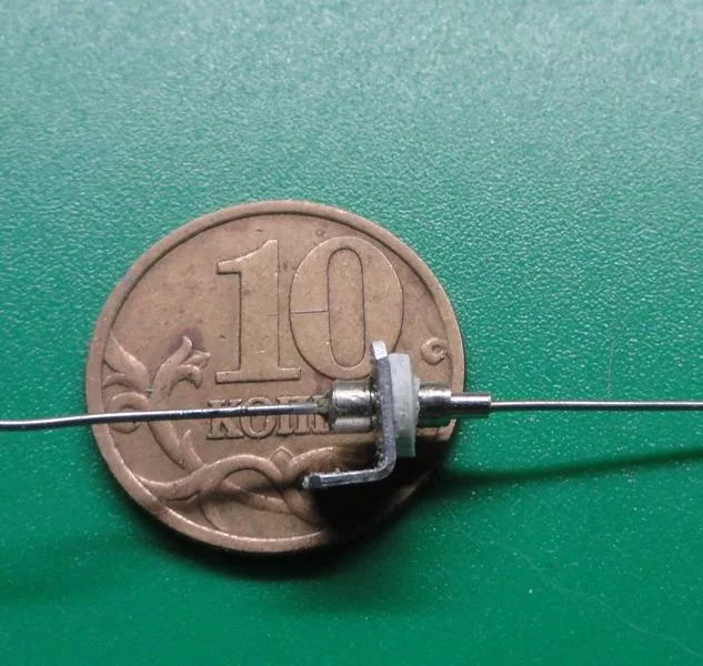

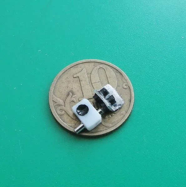

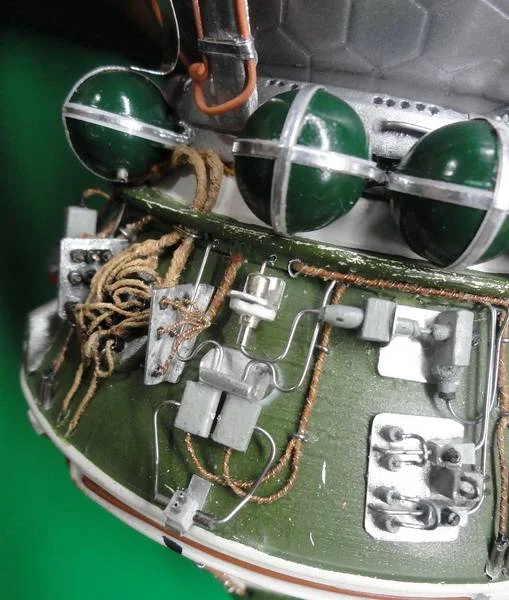

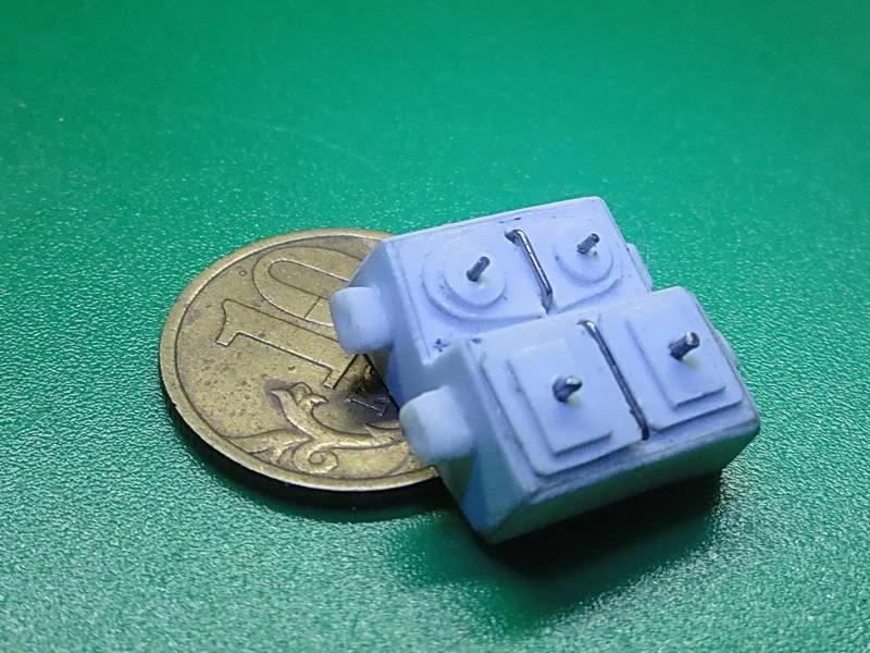

Еще немного оборудования на борт приборного отсека.:trio:
    54.8 KB · Просмотры: 84
    115.9 KB · Просмотры: 95
    62.7 KB · Просмотры: 104
    52.6 KB · Просмотры: 86
    59.2 KB · Просмотры: 152
    57.6 KB · Просмотры: 99
    61.7 KB · Просмотры: 117
    76.6 KB · Просмотры: 121

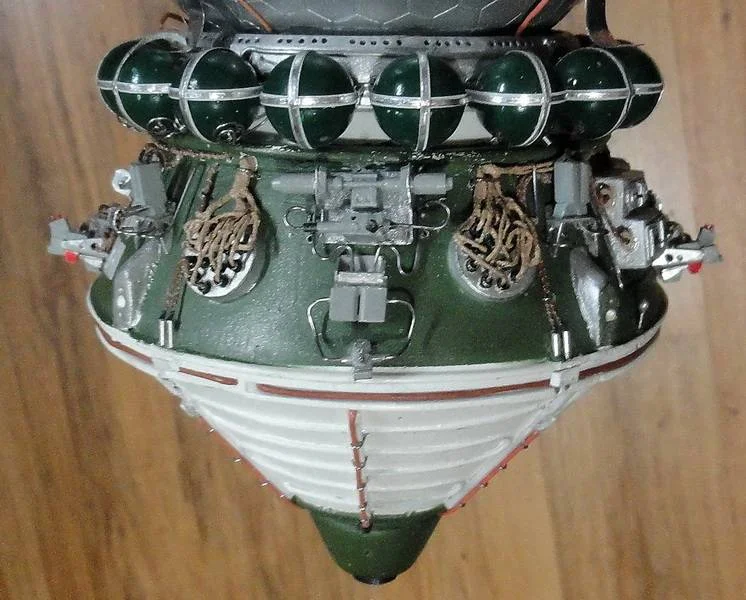

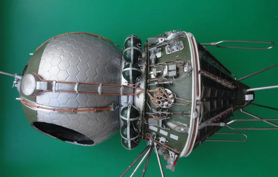

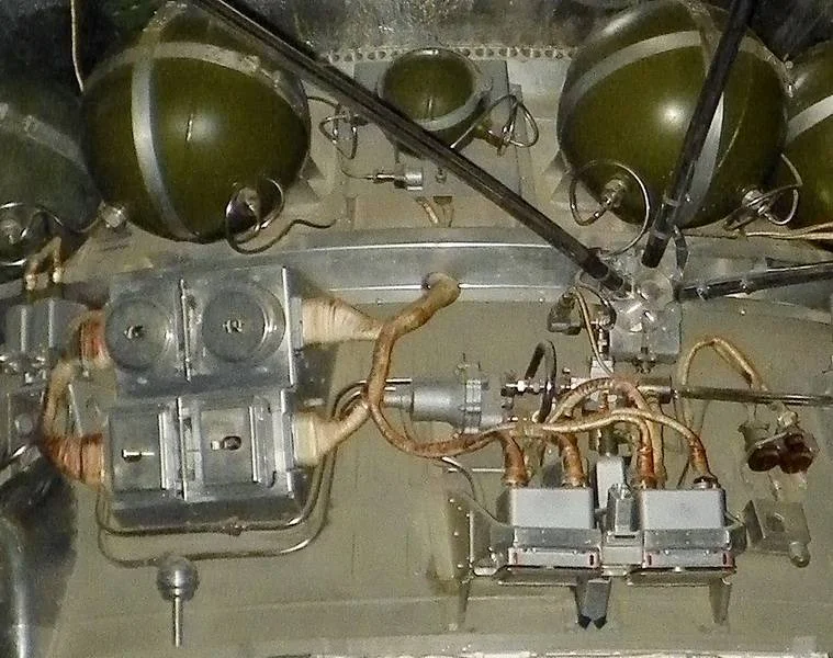

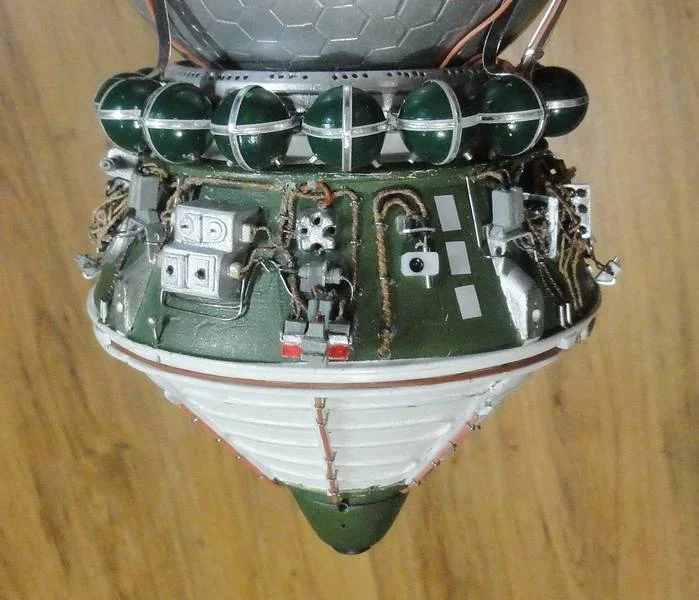

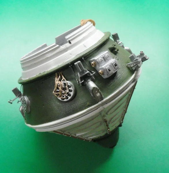

К концу дня закончил изготовление приборов на корпус и навил еще несколько жгутов.Затем все это хозяйство установил на борт. Вроде бы работы по наполнению верхнего конуса приборного отсека закрыты, что из этого получилось, видно на снимках. Завтра еще внимательно просмотрю информацию,( поскольку качество ее во многом не совсем хорошее -как по качеству фото, так и по содержанию, не говоря уже о достоверности ) может что то и придется еще по мелочи добавить. А затем возьмусь за нижний конус с его жалюзями системы терморегулирования.

Даже слово - Это Пипец! не подходит, слов нет ... :)
Да, получается нечто приличное, самому стало нравиться.tehno034

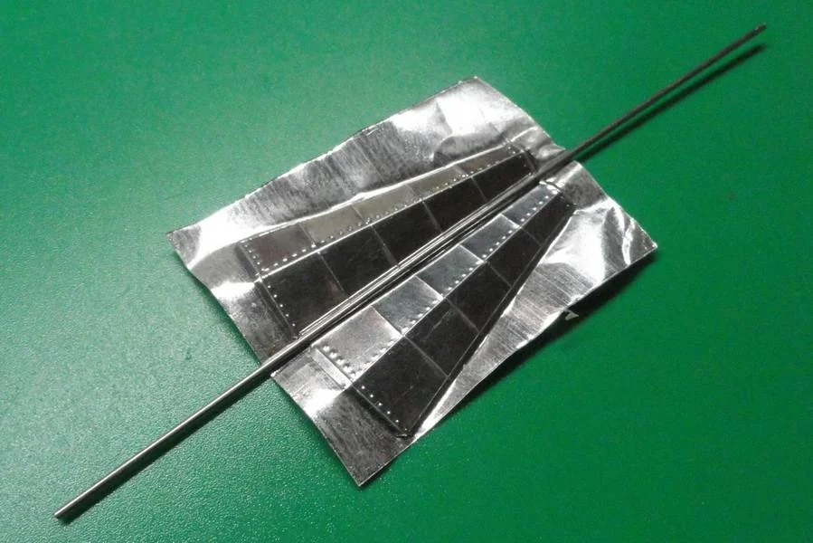

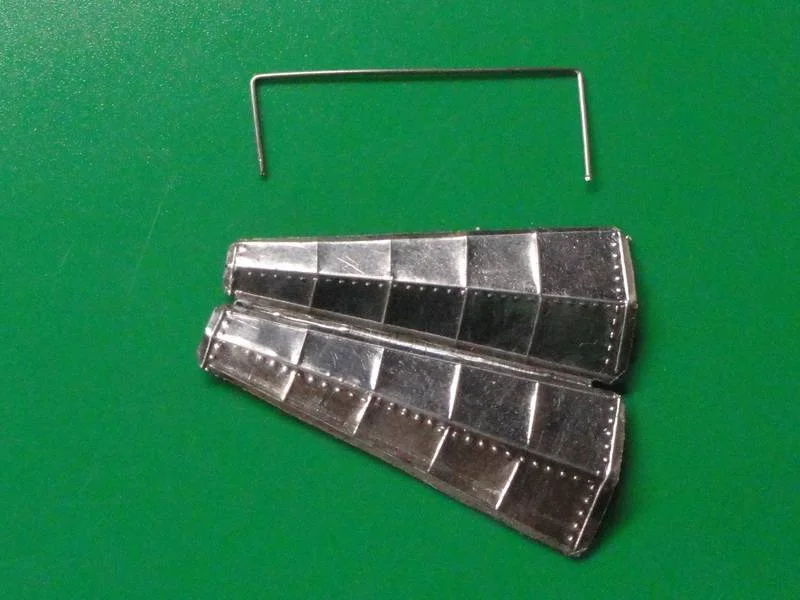

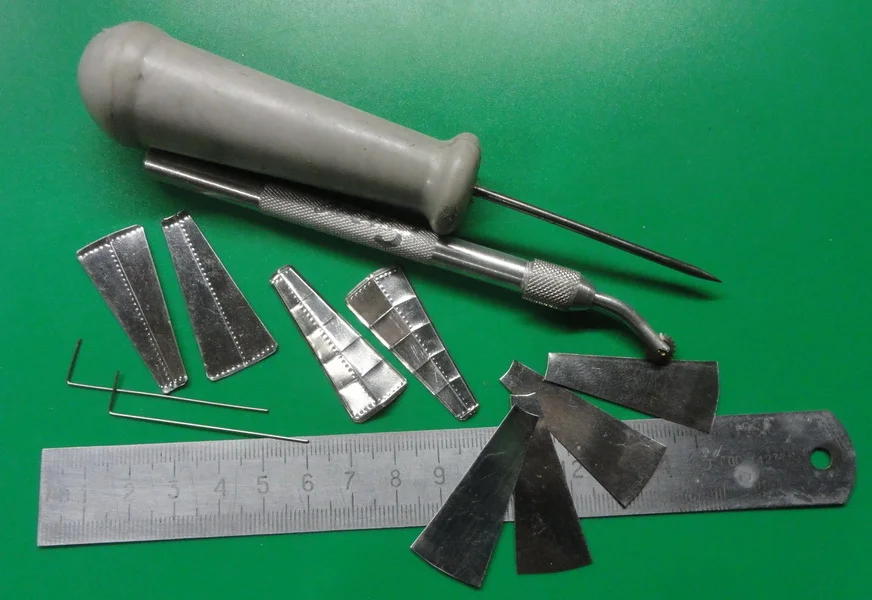

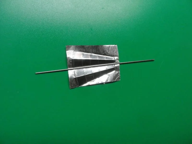

Сегодня день посвятил изготовлению заново створок жалюзей системы терморегулирования корабля. Причиной сего стало невозмжность нанесения заклепочного рисунка ревиттером на жалюзи , изготовленные из материала В-95 - слишком жестким оказался. Для новых жалюзей взял металл от аварийного стояночного знака-треугольника, подобранного на трассе в разбитом виде - а металл в нем хороший, покрытый гальваническим никелем, мягкий, без нагартовки, короче-мечта моделиста.Вырезал из пластинки металла шаблон, подогнал его по корпусу и уже по нему нарезал заготовок для створок. Обработал заготовки створок по контуру надфилем, скруглил углы , а затем ревиттером нанес рисунок клепа. После этого при помощи шила и линейки продавил на створках рисунок зигов. Сборку двух створок в узел производил при помощи алюминиевой ленты -самоклейки, при этом зазор для шарнира между створками оформлял при помощи проволочного вкладыша. После обрезки ленты-самоклейки по контуру створок приклеил усиливающие накладки в районе шарнира. Шарнир изготовил из стальной проволоки, обрезав и согнув скобку в размер. По размерам шарнира просверлил в корпусе отверстия , установил створки и закрепил их проволочной скобкой, иммитирующей створочный шарнир, на нижнем конусе корпуса приборного отсека.
    28.5 KB · Просмотры: 116
    58.9 KB · Просмотры: 135
    26.6 KB · Просмотры: 104
    76.3 KB · Просмотры: 129
    71.6 KB · Просмотры: 128
    47.9 KB · Просмотры: 130
    40.9 KB · Просмотры: 151
Створки стоят на месте, при желании можно их открывать , как в реальном полете, а я займусь доделками на корпусе. Установил на баллоны со сжатым газом оставшиеся компенсаторы, изготовил узлы крепления стяжных лент из проволоки и взрывные болты из инъекционных игл. На кожух тормозного двигателя установил изготовленные из подручных материалов приборы и соединил их кабелями. Установил на кожухе ТД иммитаторы ленточных антенн. Впереди сборка узлов корабля в единое целое.

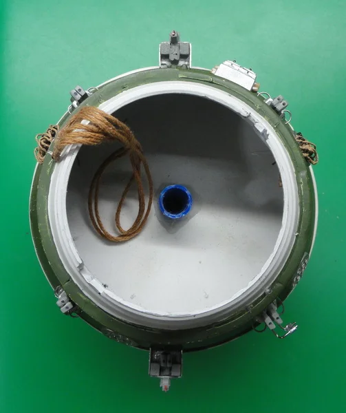

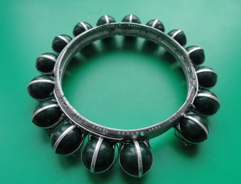

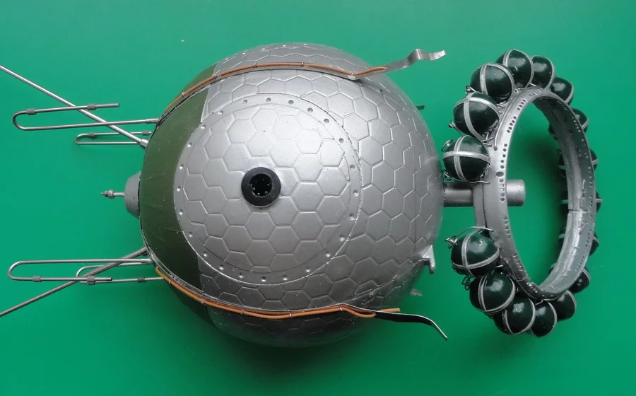

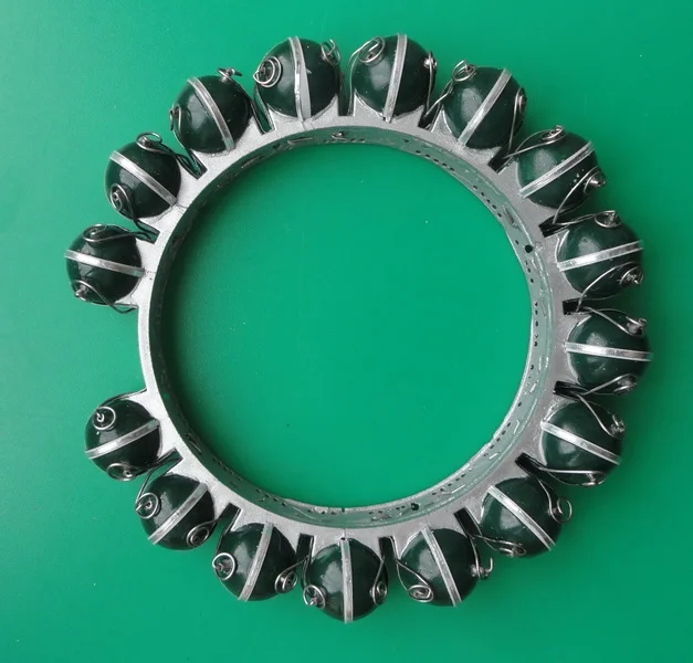

Как говорил поэт ..." уж близок час победы..." Необходимо выполнить сборку кольца с баллонами и спускаемого аппарата, а уж затем эту сборку соединить с приборным отсеком. Вначале необходимо установить на стяжные ленты узлы крепления со взрывными болтами, пропустить болты в заранее просверленные в кольце с баллонами отверстия и при помощи цианокрила и соды намертво соединить две детали в узел. После этого за выступающие концы игл, иммитирующих взрывные болты натягиваем стяжные ленты и закрепляем иглы клеем. Ну, а дальше, совсем просто. Смазываем клеем места сопряжения спускаемого аппарата и приборного отсека и получаем орбитальную конфигурацию КК "Восток-1" , приклеиваем на место кабель-мачту, разводим от нее проводники. В итоге получаем то, к чему мы и стремились. Теперь осталось заняться отделкой, закрасить царапиы, убрать лишний клей(если где вылез)и т.д. И готовить подставку под корабль.

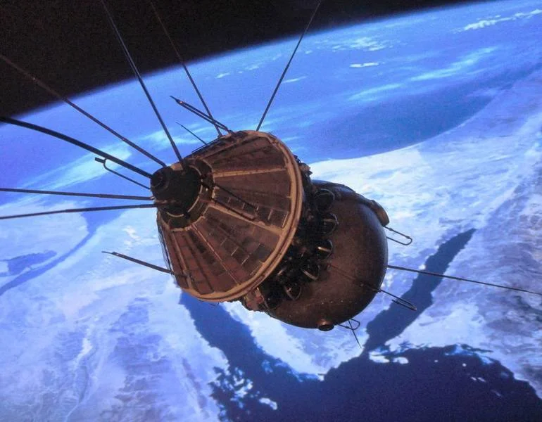

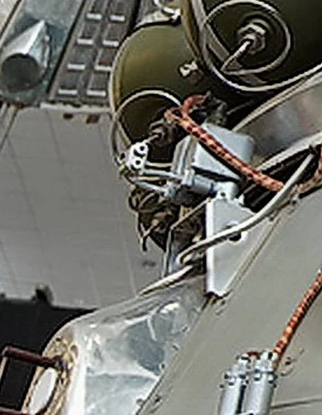

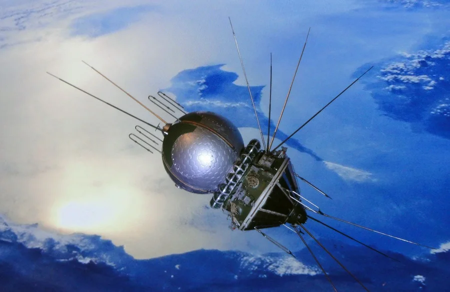

... Он сказал "поехали"... Немного фото по теме.

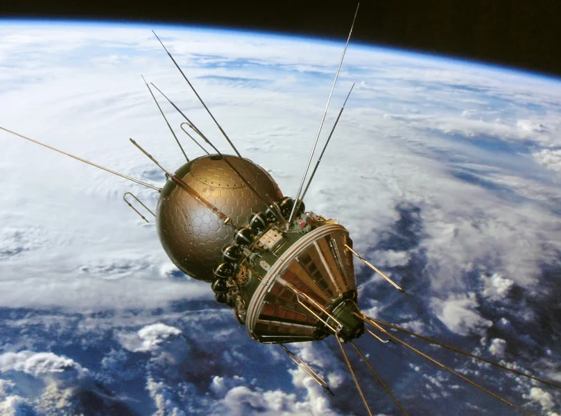

...Словно вдоль по Питерской промчался над землей...

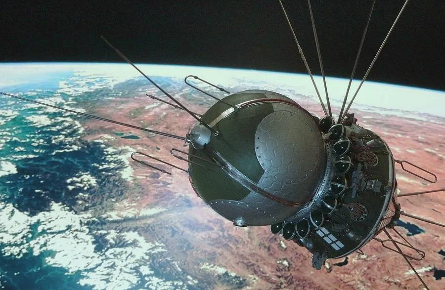

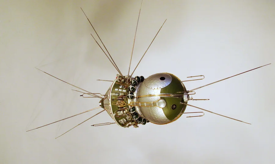

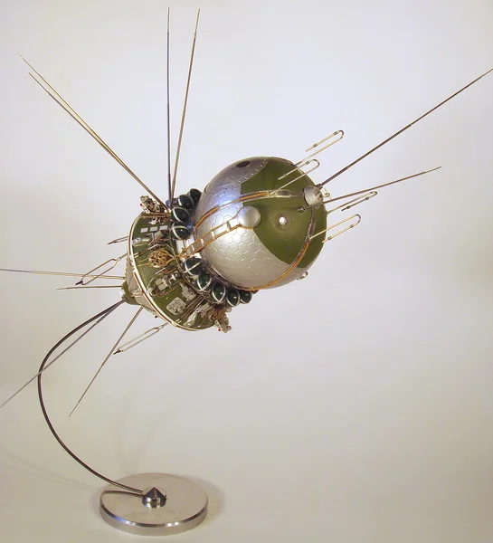

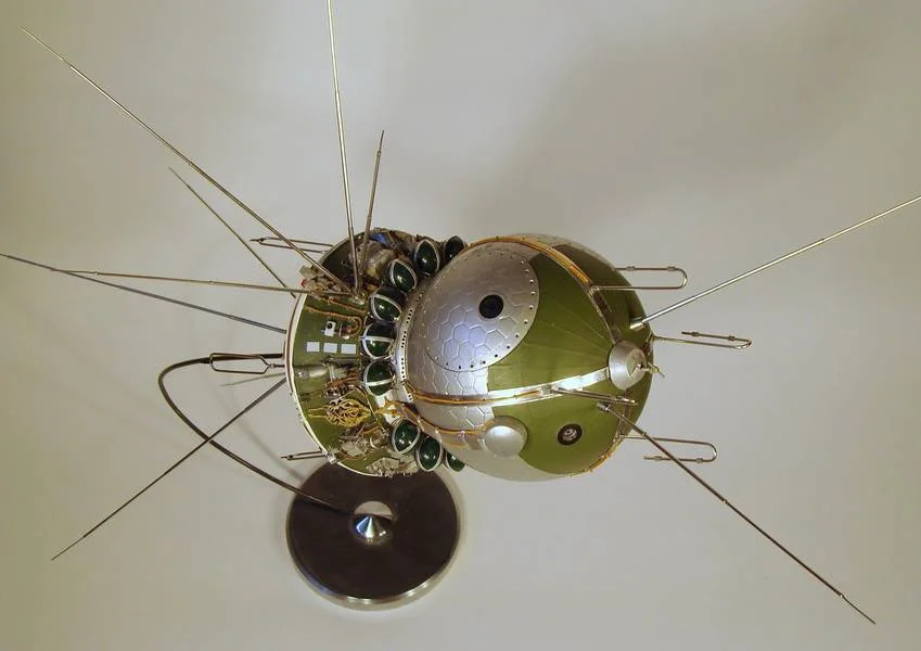

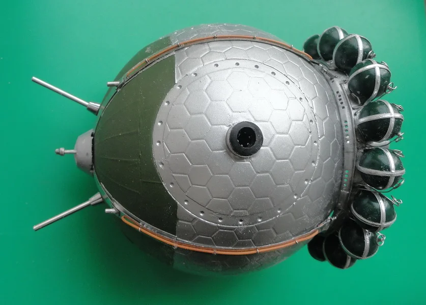

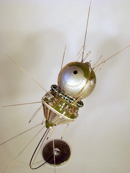

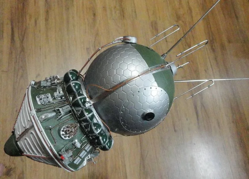

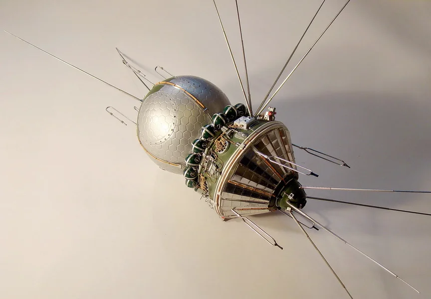

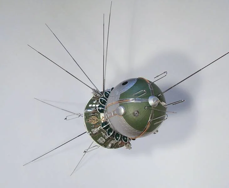

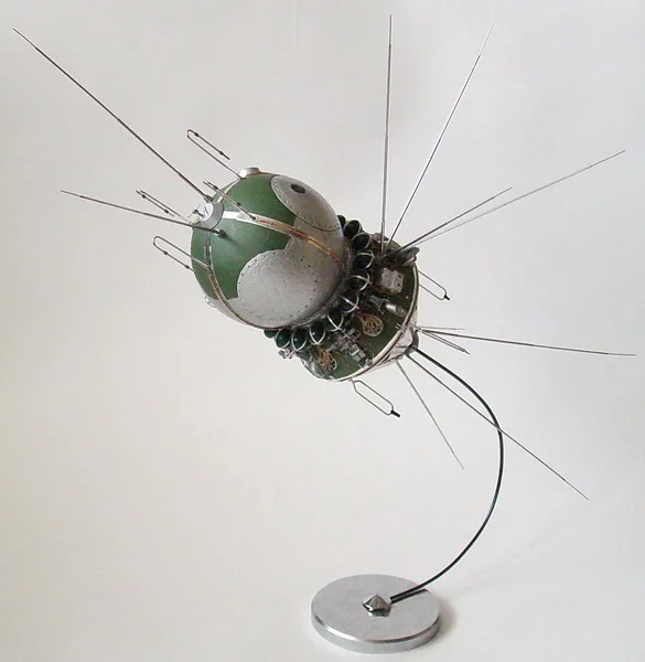

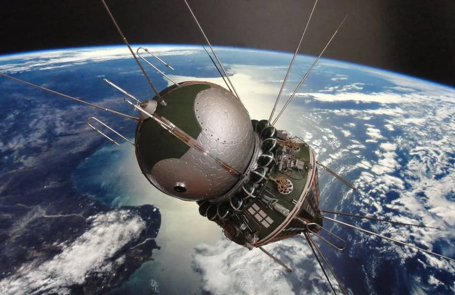

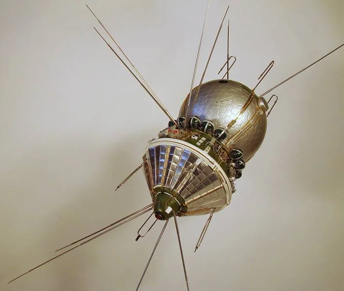

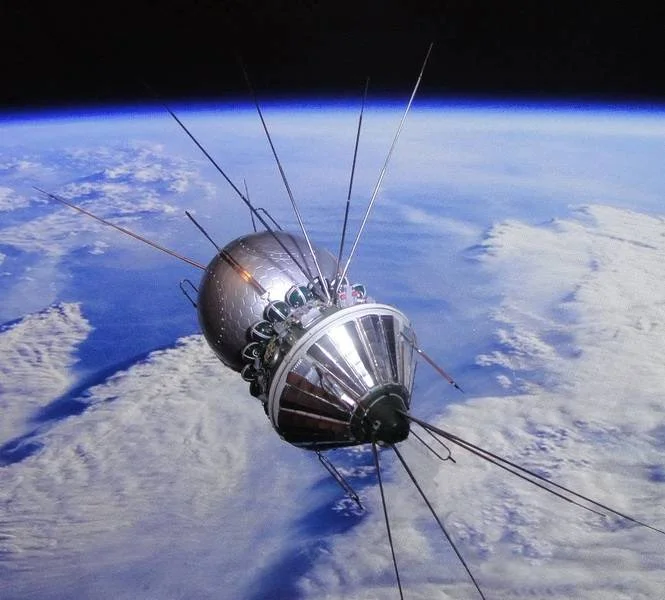

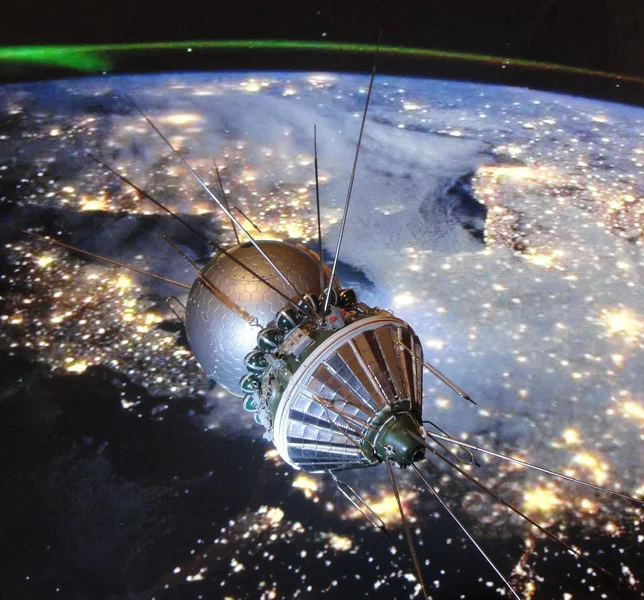

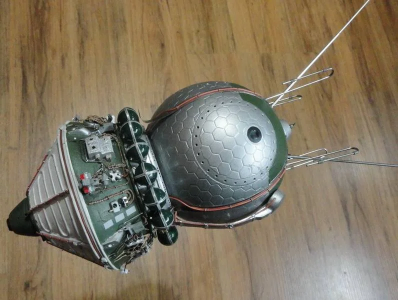

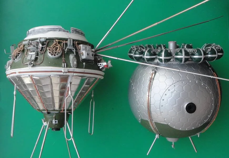

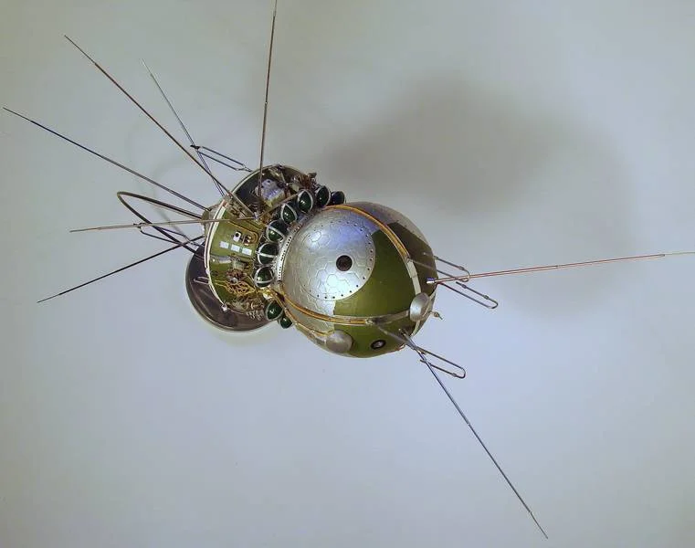

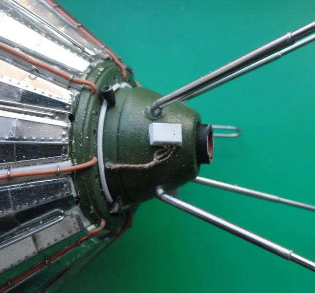

Работа над моделью КК "Восток-1" в режиме орбитального полета закончена. Вот такой кораблик получился небольшой , умещается на ладони руки, только антенны торчат в разные стороны, как иголки у морского ежа. На предыдущих фото он снят как бы в полете на фоне Земли, а на данных снимках- на подставке.
    29.9 KB · Просмотры: 281
    20.9 KB · Просмотры: 189
    24.4 KB · Просмотры: 196
    35.2 KB · Просмотры: 155
    24.5 KB · Просмотры: 168
    26.1 KB · Просмотры: 148
    34.4 KB · Просмотры: 178
    30.3 KB · Просмотры: 134
    24.7 KB · Просмотры: 132
    38.1 KB · Просмотры: 144
С завершением! Было интересно и познавательно!tehno006
Что на очереди?
Доделать вариант со спускаемым аппаратом после его приземления.
