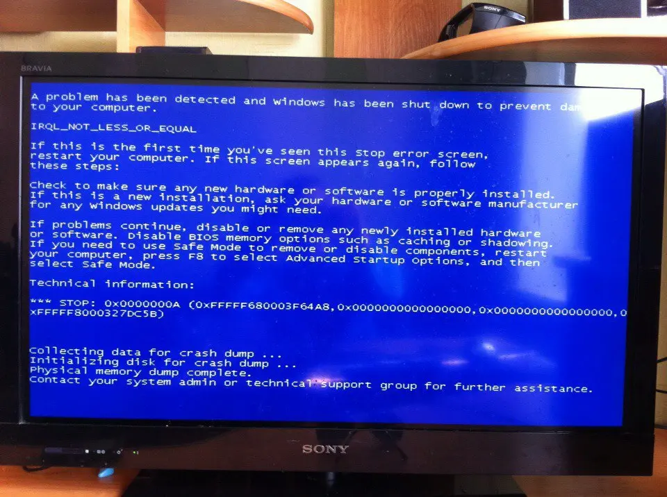

Всем привет, банальный синий экран
Diaboromon
19 Фев 2015
15
В общем...
Появляется раз в неделю, а сегодня два раза подряд после ребута.
Поэтому сил не осталось мирится.
Конфигурация и трабл:
<Ссылки на хостинг, в соответствии с Правилами, удалены>
Что-то ещё нужно дать из данных?
Спасибо взарание.

Выньте память, почистите контакты школьным ластиком и вставьте обратно. Если не поможет - попробуйте по очереди вынимать планки памяти и работать без них, вплоть до оставления единственной.
Удачи.
Чаще всего данная ошибка появляется из за неправильных драйверов.
Возможно синий экран стал появляться после установки новой периферии? Проверьте обновления Windows. Проверьте нет ли не распознанных устройств и устройств с ошибками в диспетчере устройств.
Возможно ошибка стала появляться после установки какой то программы?
Windows 7 и Windows Server 2008
Stop 0x0000000A появляется при входе в спящий режим. Это происходит, потому что драйвер Diskdump.sys неправильно устанавливает размер ввода/вывода в 0. Когда система вводит в спящий режим, драйвер Diskdump.sys ответственен за запись содержания памяти в файл Hiberfil.sys. Если устройство хранения, которое содержит файл Hiberfil.sys, занято, когда устройство получает запрос ввода/вывода от драйвера Diskdump.sys, он пытается отправить запрос ввода/вывода позже. Однако, драйвер Diskdump.sys неправильно устанавливает размер ввода/вывода в 0, когда снова посылает запрос. Поэтому, система получает доступ к недопустимому адресу памяти, и получаете сообщение об ошибке.
Для устранения ошибки загрузите и установите последние обновления на вашу операционную систему.
Рекомендации от Microsoft.
