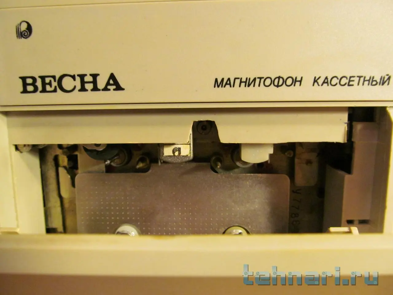

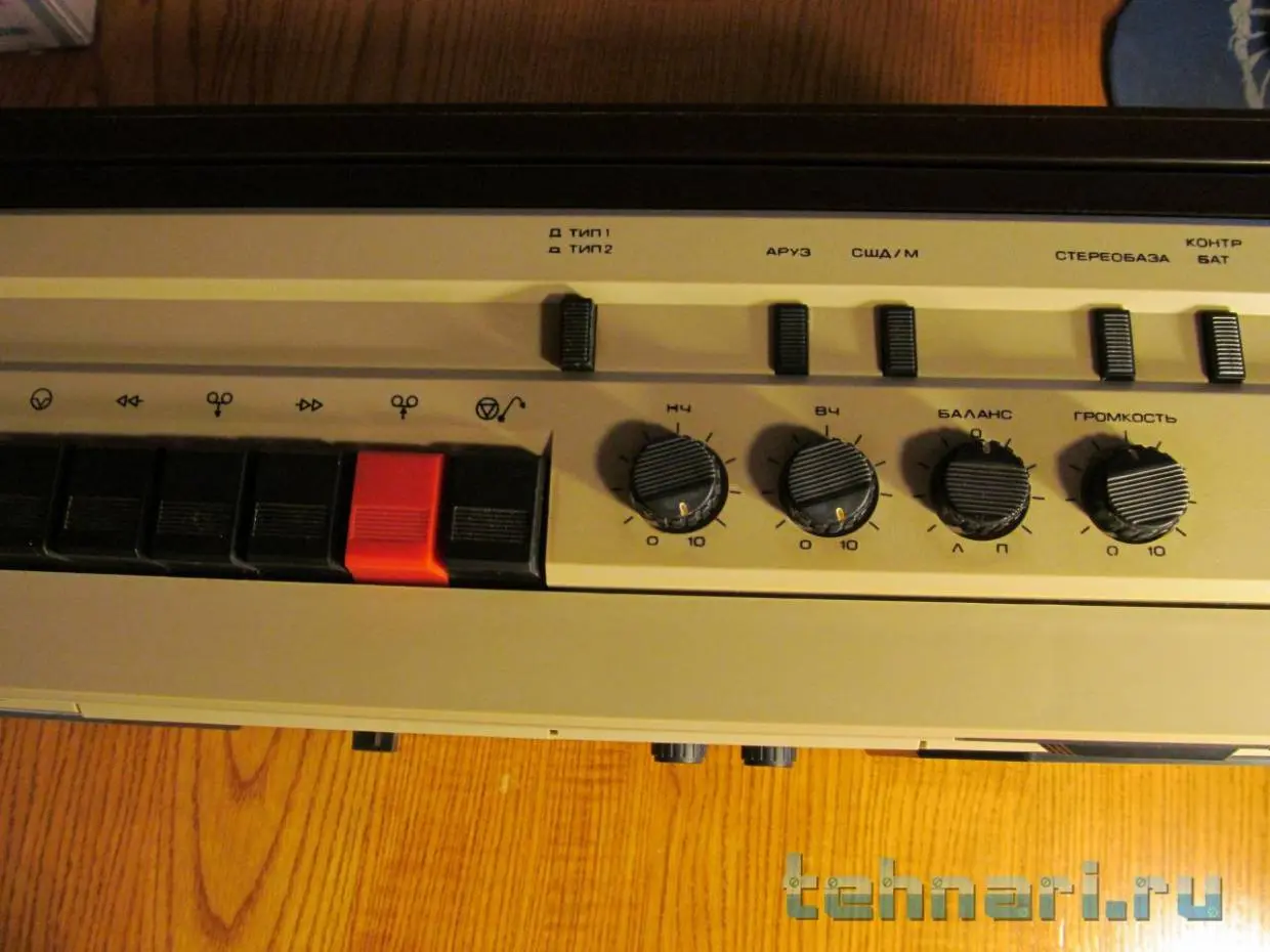

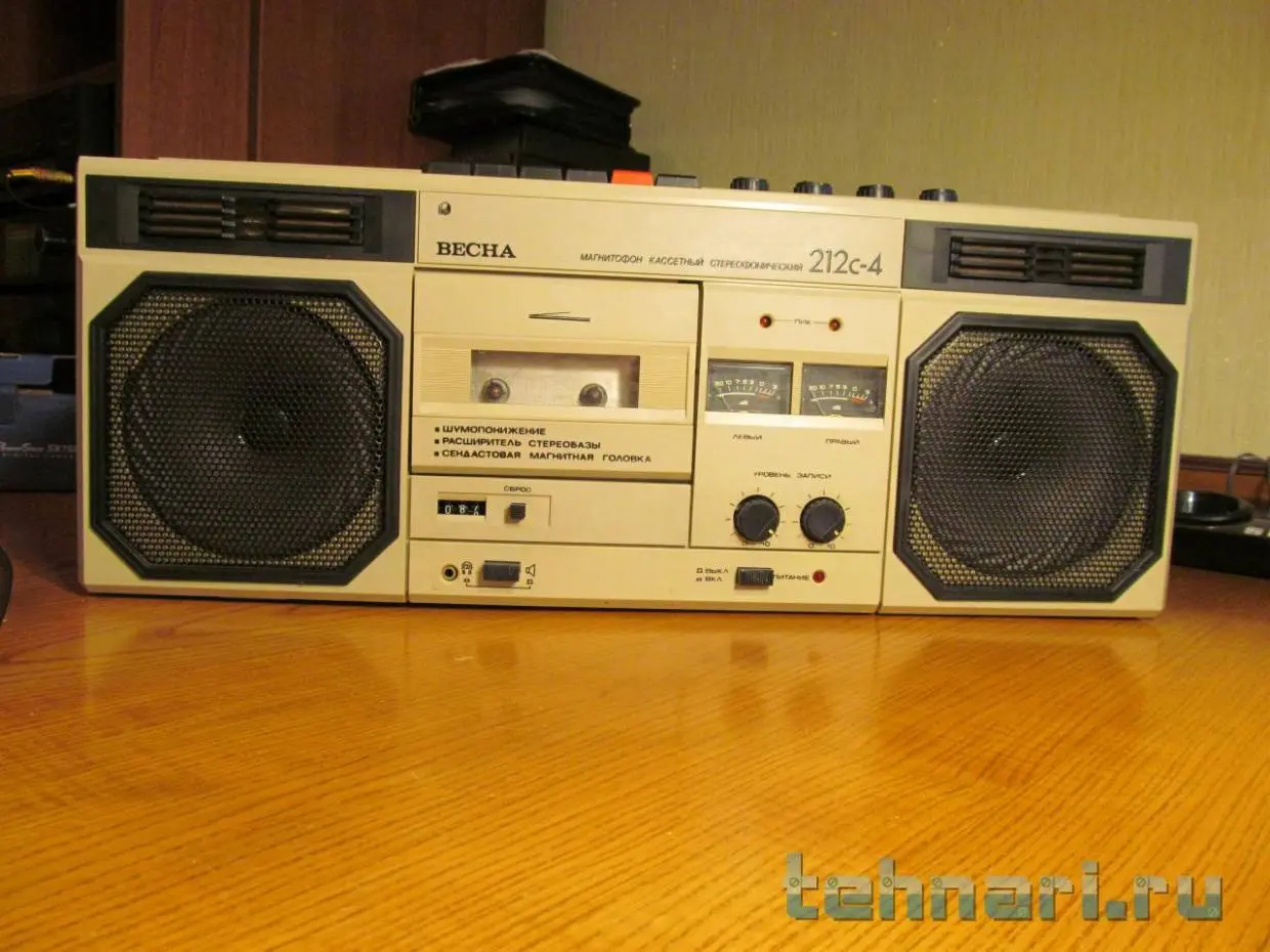

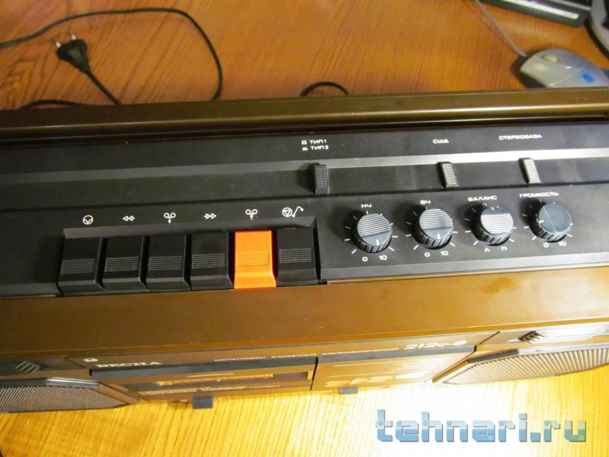

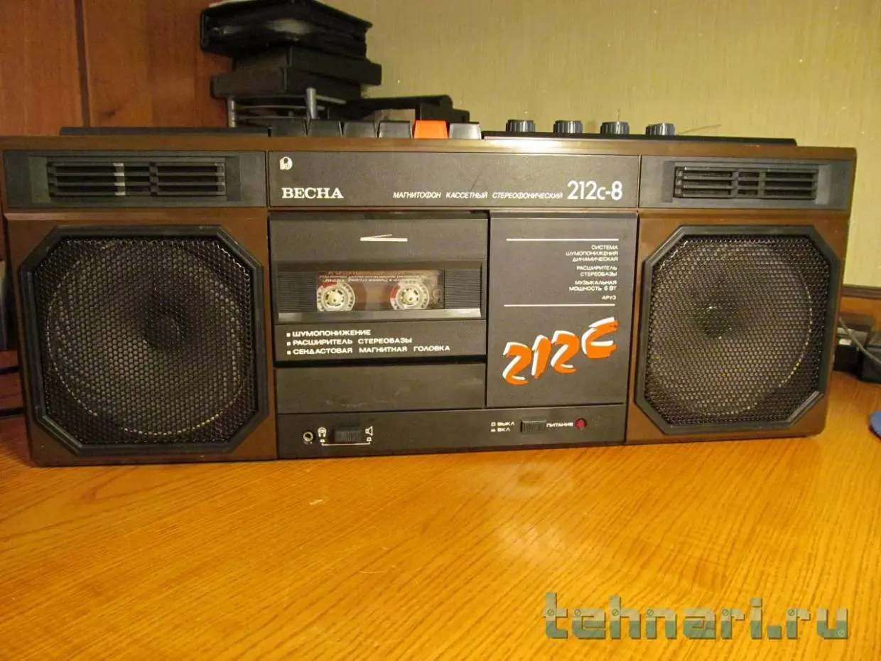

Начну с того, что я уже давно очень неравнодушен к магнитофону Весна 212 –с . Была у меня когда-то такая Весна 212 С-8 , чёрного цвета но так случилось, что без моего ведома он был выброшен . Я очень тогда расстроился, но уже ничего нельзя было изменить. С тех пор у меня так и осталась ностальгия по этому аппарату. Звучал он очень круто как для совкового стерео кассетника , правда я в нём в детстве много наковырял и поломал ))) К тому же в последнее время мне уже очень надоел компьютерный МР3 формат музыки, захотелось более живого и натурального звучания .Есть СД-плеер , но он всё таки тоже имеет более цифровой звук ( преобразует цифровой код в аналоговый сигнал) . В планах конечно же купить хороший виниловый проигрыватель – для рок музыки это лучше всего ))) Но вот недавно я приобрёл через Интернет почти задаром 2 таких магнитофона- Весна 212 С-8 и Весна 212 С-4 , в Б/У состоянии . Оба магнитофона в возрасте 20-ти лет ( 1992 года выпуска ) . При получении оказалось, что они в очень неплохом внешнем состоянии , ничего не поломано, все ручки , регуляторы и самое главное- кнопки воспроизведения, стопа и перемоток целые и не выпадают)))) . Правда, внутри оказалось много грязи и пыли. И вот заветный миг- включил чтобы послушать. Оба заработали как ни странно ))) Лентопротяги крутили кассеты нормально, но вот со звуком оказались сюрпризы. В первом- Весна 212с_8 был сильный гул от движка в динамиках, плюс очень заметная разница по уровням и частотам в разных каналах ( наверное очень частая проблема в этих аппаратах) . В одном канале было больше высоких, в другом – меньше, кнопки Расширения стереобазы и шумопонижения тоже работали не очень эффективно. Но для меня главным было то, что внутри в платах и потрохах никто не ковырялся, всё было целое и невредимое.
Второй магнитофон Весна 212С-4 зазвучал лучше , но сразу стало ясно что регуляторы в темброблоке надо точно менять, они регулируют очень неравномерно и рывками. В принципе , я был готов к такому , я знал, что там много старых совковых электролитов в звуковом тракте, которые со временем пересыхают, и теряется качество звука . Специально хотел ради эксперимента вытянуть максимально качественный звук из этого раритетного аппарата , сравнить как он будет звучать до и после замены всех старых электролитов.

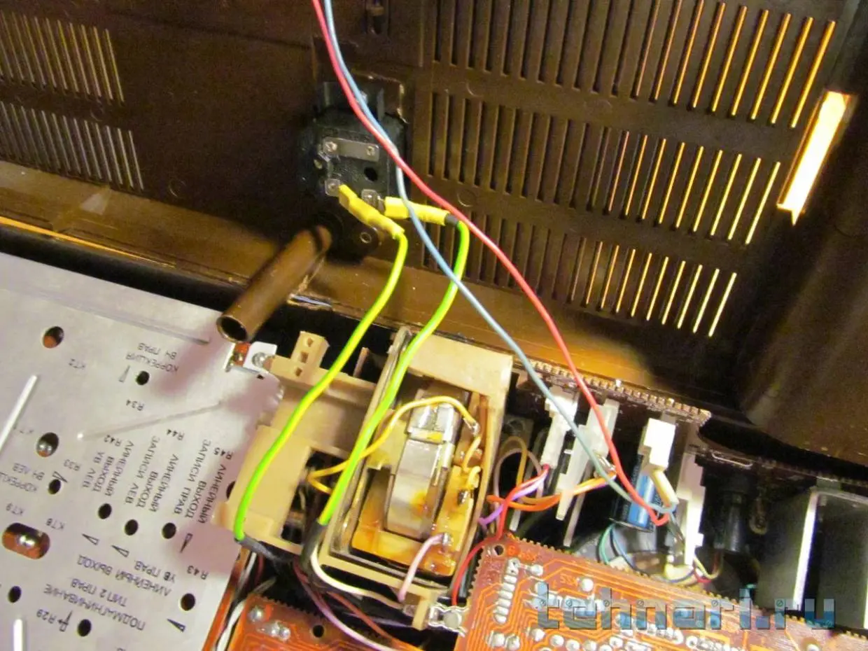

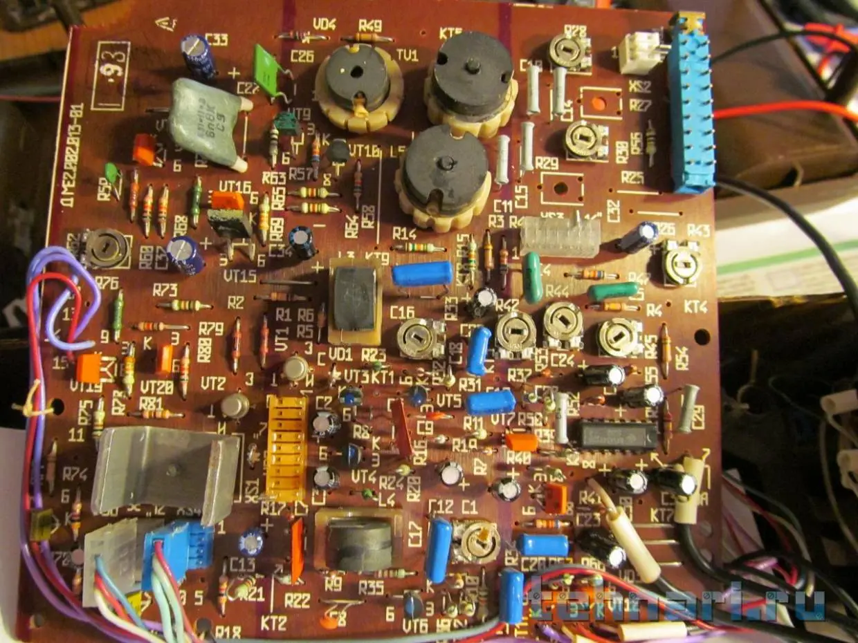

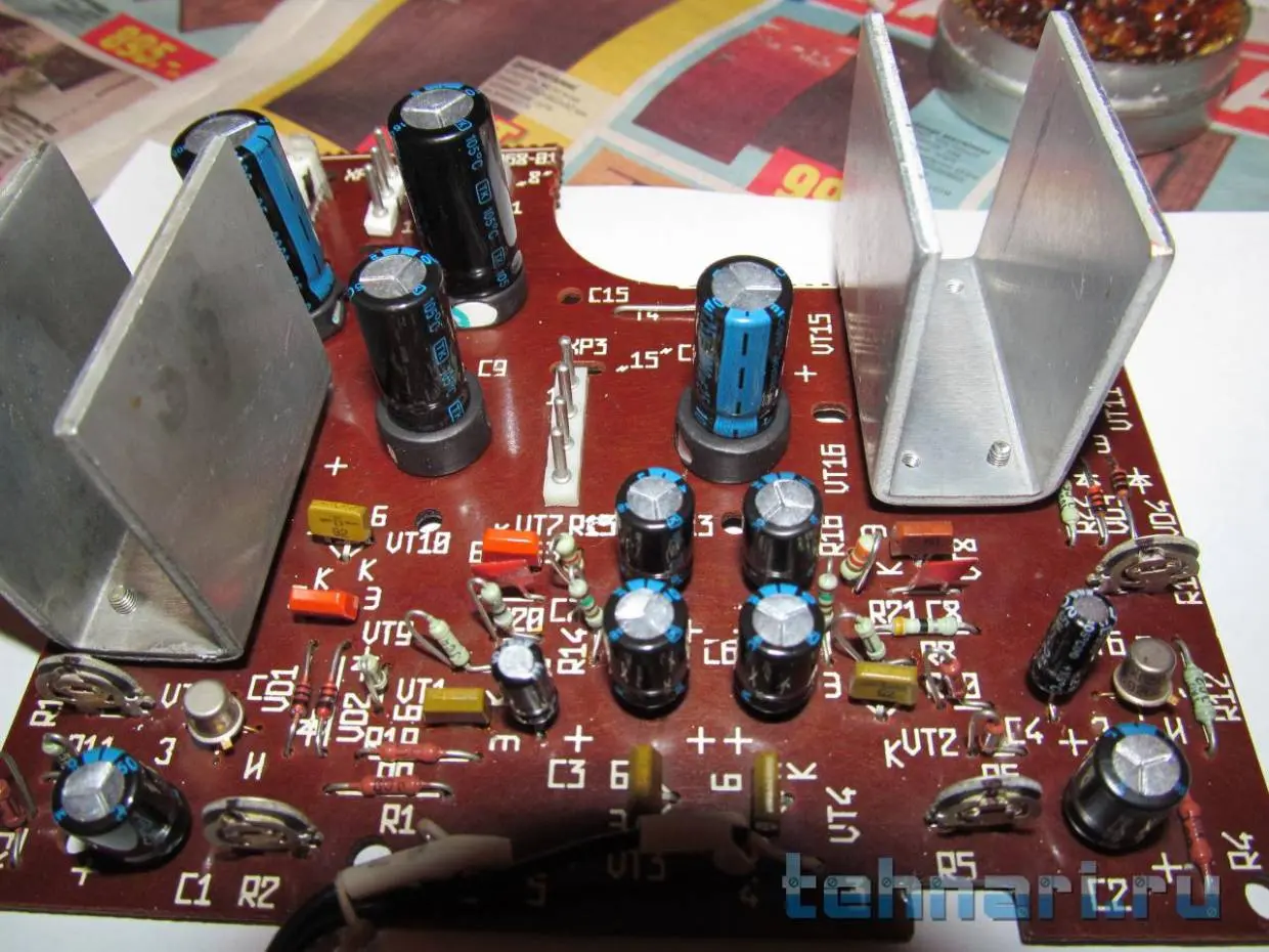

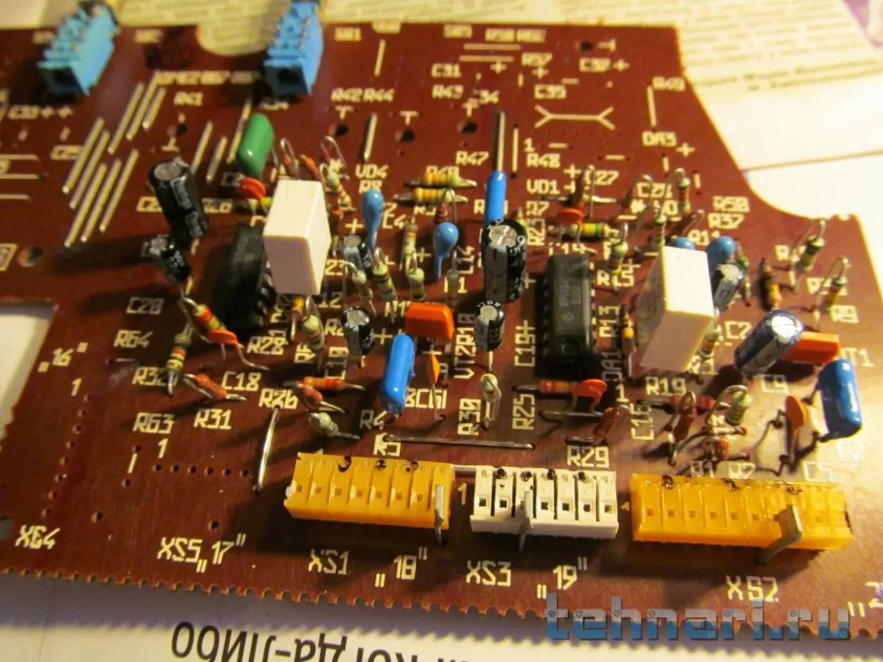

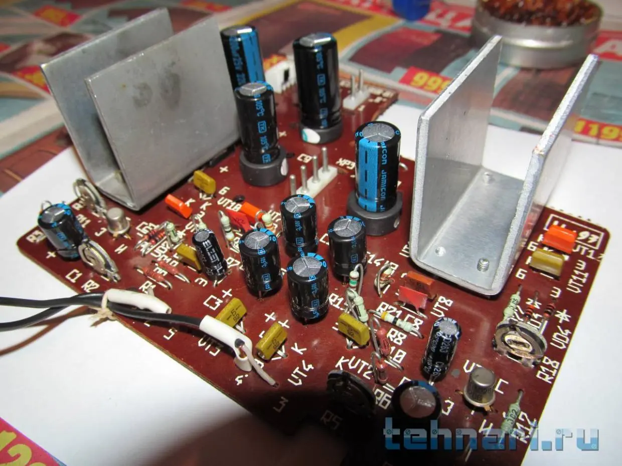

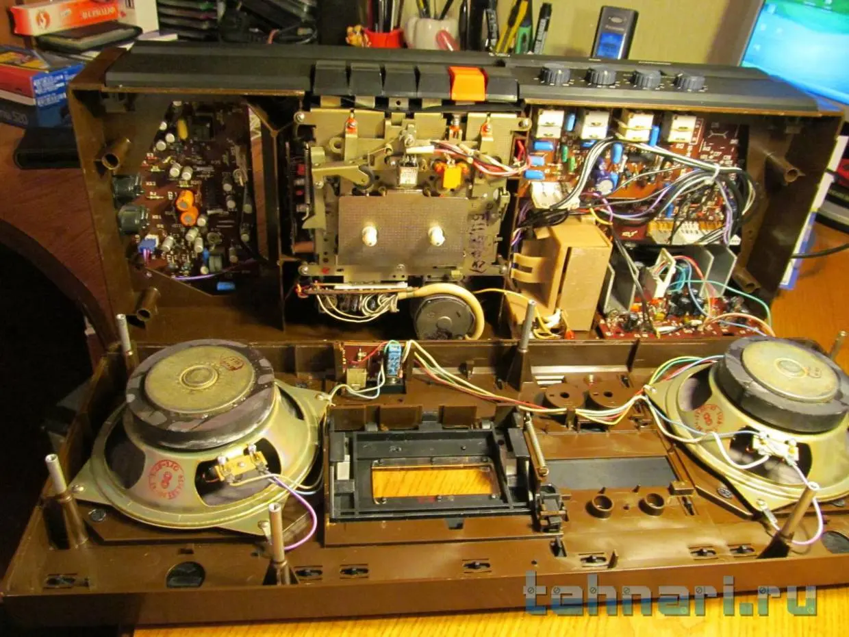

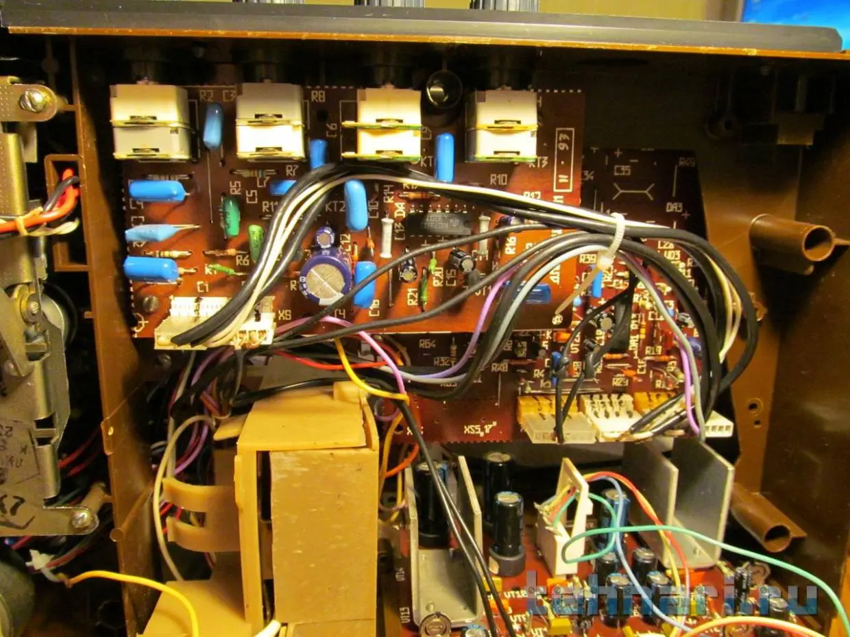

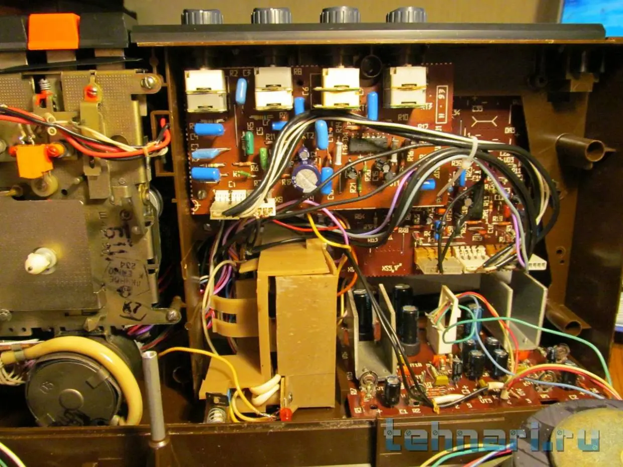

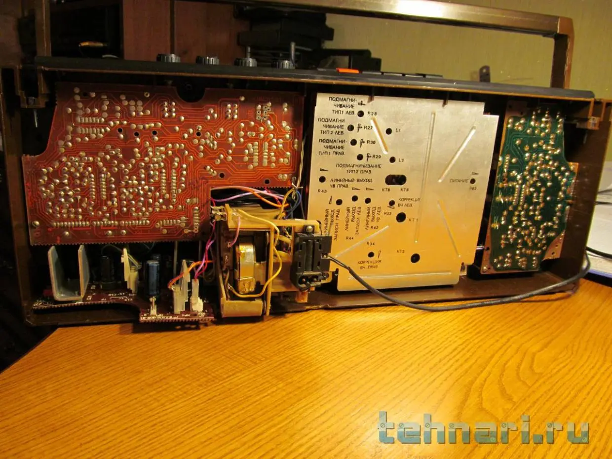

Итак, начал с первого магнитофона – Весна 212С-8 . Сетевой шнур в нём оказался не родным- кто-то уже подпаял какой-то дряхленький провод напрямую к выводам. Его будем менять на более надёжный . Причиной гула от движка в звуке оказался непропаянный электролит в плате стабилизатора мотора. Поменял в этой плате все электролиты на новые- гул очень заметно уменьшился. Пасики в лентопротяге оказались уже поменянными на новые , поэтому тут вопросов нет , просто прочистил спиртом все трущиеся поверхности маховиков и т.д. Головки и динамики тоже в нормальном состоянии как для такого возраста. Дошла очередь до плат звукового тракта- тут я решил твёрдо менять все подряд старые электролиты на новые ( Jamicon и Elzet ) соответсвующих номиналов и напряжения. Купил пакетик новых кондёров и приступил к замене. Поменял электролиты на всех платах ( прдварительный и оконечный усилитель, плата темброблока и фильтра динамического , в том числе и кондёры по фильтрации напряжения и выходные кондёры. Кстати, в процессе апгрейда ни одна дорожка не пострадала- возможно, из-за того, что выводы у совковых кондёров очень мягкие и гибкие и легко разгибаются , плюс старался работать максимально аккуратно, чтобы потом не возится с перемычками. Ещё хочу отметить, что само качество заводской пайки было не очень – на одной плате лучше, на другой- хуже, наверное зависит от мастера, который собирал платы. Видно, что экономили на количестве припоя ((( . Все непропаи и ненадёжные соединения я заново пропаял с канифолью и новым припоем. Потом весь канифоль смыл с плат спиртом. Плату усилителя записи пока не трогал, потом и на ней поменяю. Корпус внутри полностью отмыл от грязи , раз уж взялся то надо делать всё полностью ))) Когда собрал все платы обратно , оказалось что один канал почему-то не работал. После недолгих исканий причины обнаружил, что ошибка где-то в плате предварительного усилителя . Оказалось, что один проходной электролит был впаян не той полярностью, и не пропускал сигнал между транзистором и входом микросхемы. Быстренько исправил косяк, и чудо- всё заработало. Разница была очень ощутимая. Звук стал более открытым, прозрачным, оба канала выровнялись по уровням и частотам, теперь высоких частот стало больше, кнопки Расширения стереобазы и Шумоподавления тоже начали влиять более эффективно . Вобщем результатом более чем доволен, и особенно тем, что недаром потратил пару дней на это дело. Всё-таки потенциал у этого магнитофона очень хороший , не сравнить с китайскими шарманками. Ну и конечно же после МР3 формата звук кассетного магнитофона это как бальзам на душу, просто сидел и слушал через него свои старые кассеты с монстрами отечественной рок музыки до ночи , всё –таки есть в кассетах какая-то особая магия , не сравнимая с цифровыми форматами )))) . Хорошо, что хоть кассеты хоть какие-то остались )))

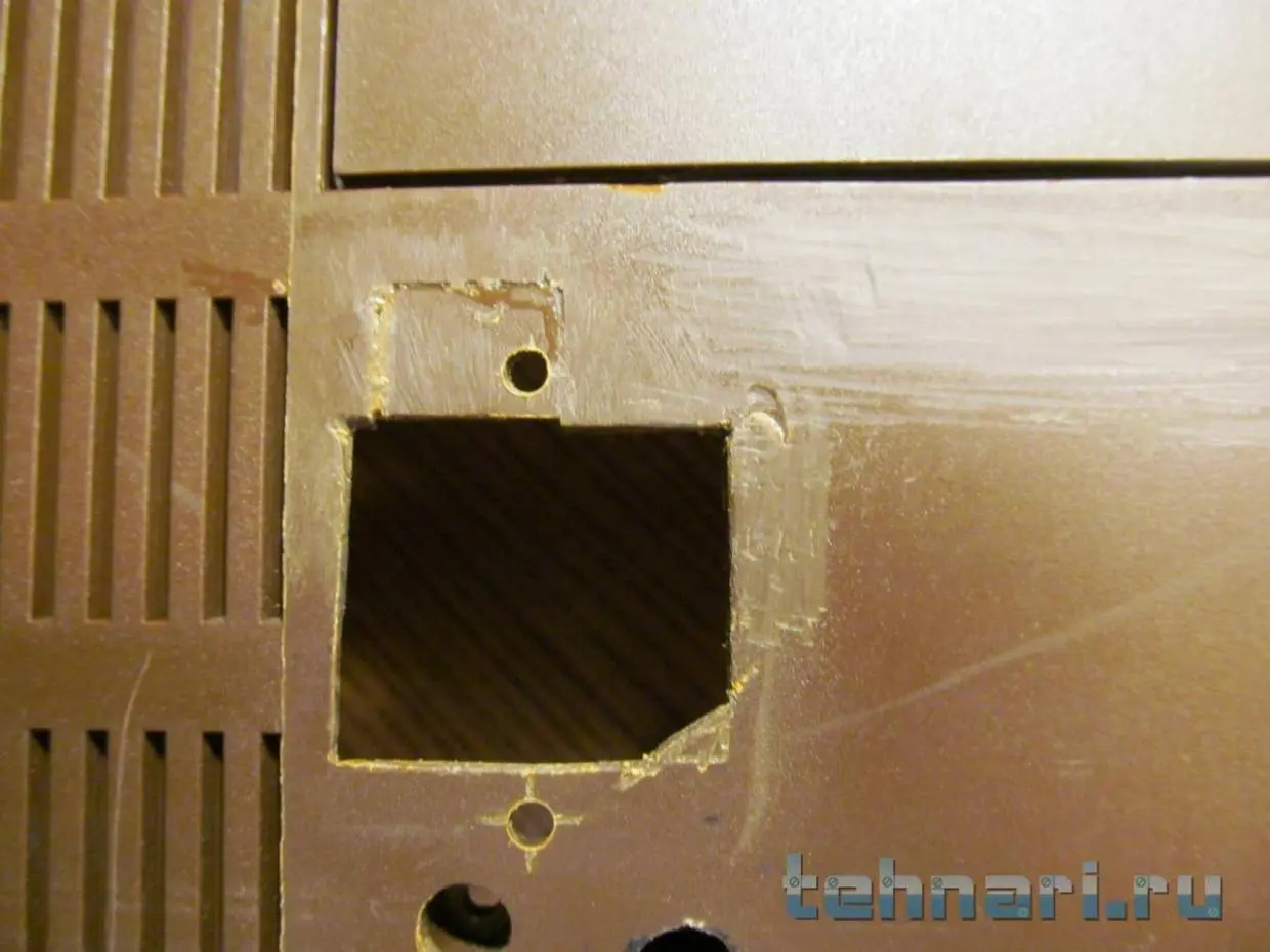

видел на другом форуме, да и сам делал: в окно, не занятое микрофоном, врезаеся транзисторный или микросхемный приемник (настройка многоОборотистым переменным резистором), антенка прячется за ручкой на задней стенке...
купил приставочку Орель
Если это та модель про которую я думаю, то там хороший усилок. Просто досталась такая МП в разбитом состоянии, но плата выпрямителей, стабилизаторов, усилитель и уровень записи целые. Сделал из этого всего усил для компа.
Я тоже такое видел, но пока не хочу портить внешний вид . Пусть пока остаётся как есть ))

Нет, смазку не менял, может потом как-то дойдут руки . Только прочистил спиртом все трущиеся поверхности маховиков, и пасик, и сделал профилактику в блоке стабилизации оборотов двигателя ( поменял кондёры на новые электролиты). Так лентопротяга стала работать лучше. А, кстати, решил попробовать точно настроить обороты двигателя. Включал вместе с кассетой мр3-шки на компе, точно подганял по времени, чтобы полностью совпадали песни , звучали в унисон ( я сам ещё гитарист, поэтому слух есть )))) . Выставил чтобы скорость была одинаковой полностью. Но есть один прикол- через минуты 4-5 начинает появляться рассинхронизация ( то мр3-шка немного отстаёт, то кассета немного отстаёт ) . Это проявляется в каких-то милисекундах, со временем задержка немного увеличивается. Как ни крутил подстроечник, всё равно есть незначительное несовпадение по времени. Наверное причина в не очень хорошей стабилизации напряжения на двигатель ( я так думаю) , ну и плюс сказываются механические вращающиеся детали .

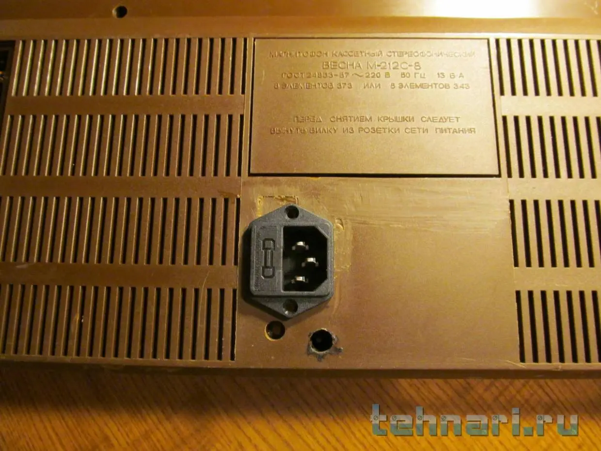

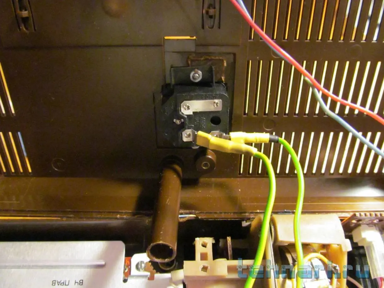

Ещё поменял старый поржавевший не рабочий сетевой разьём на новый , сразу с отсеком для предохранителя , и купил под него новый шнур.

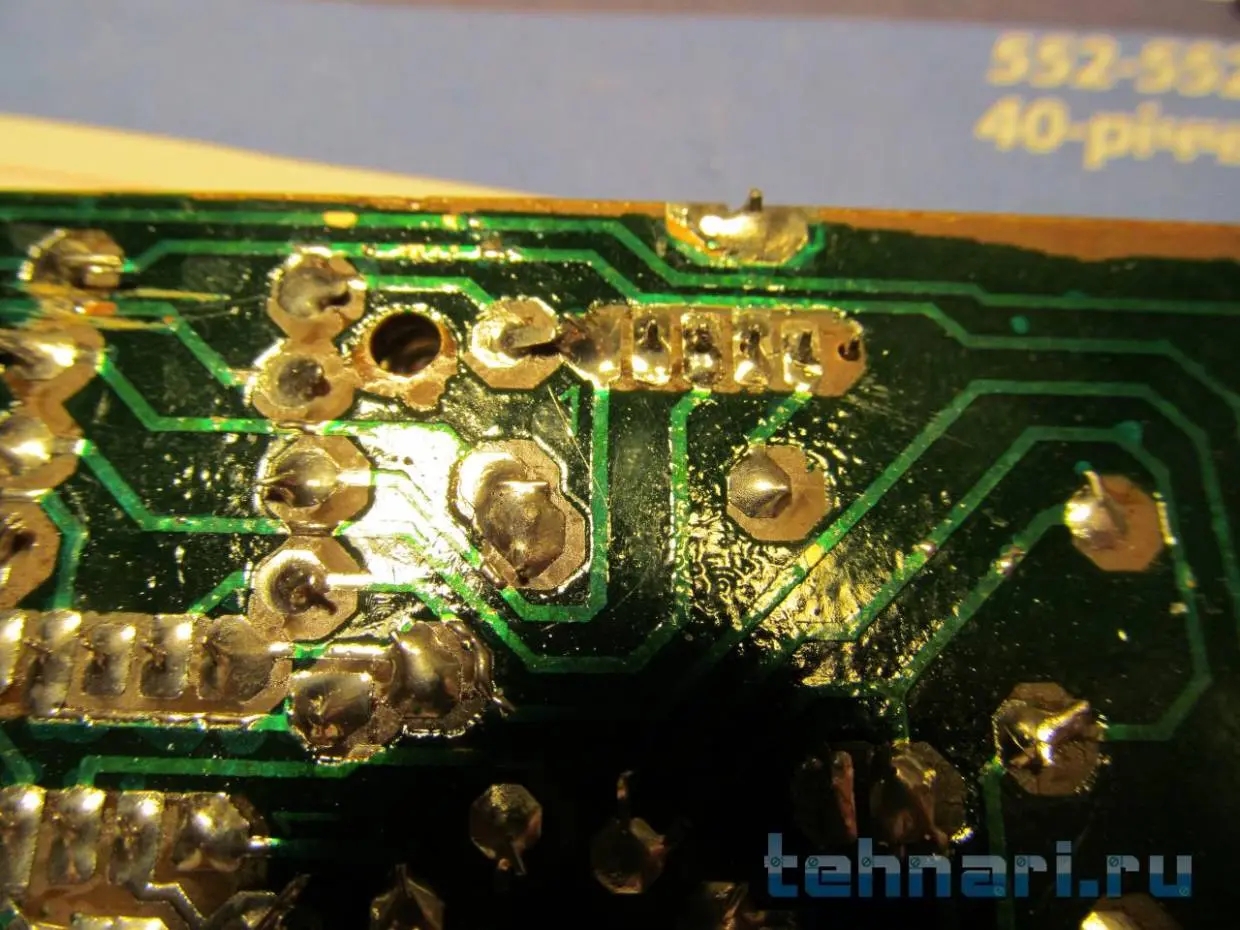

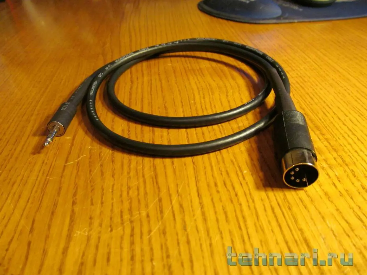

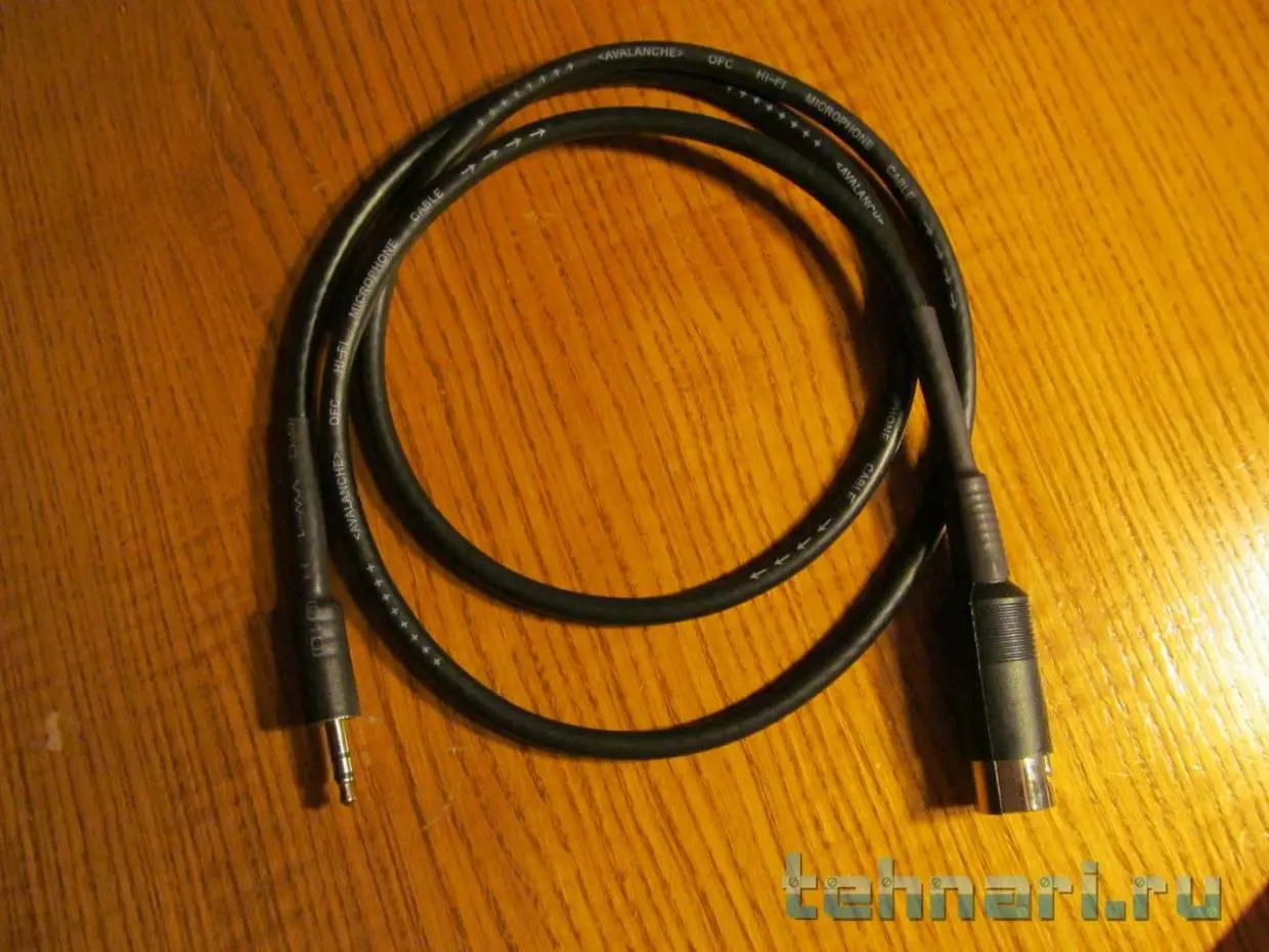

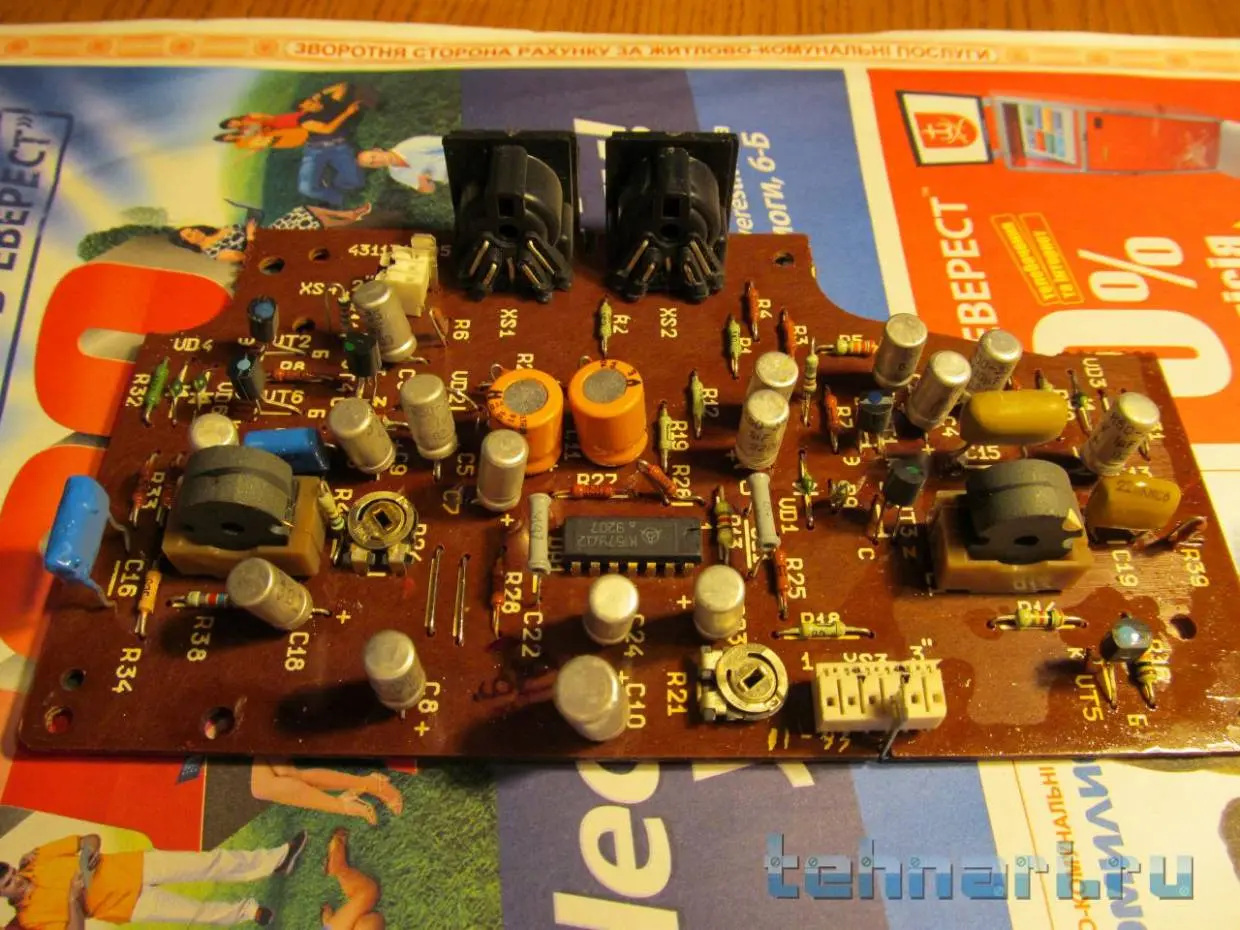

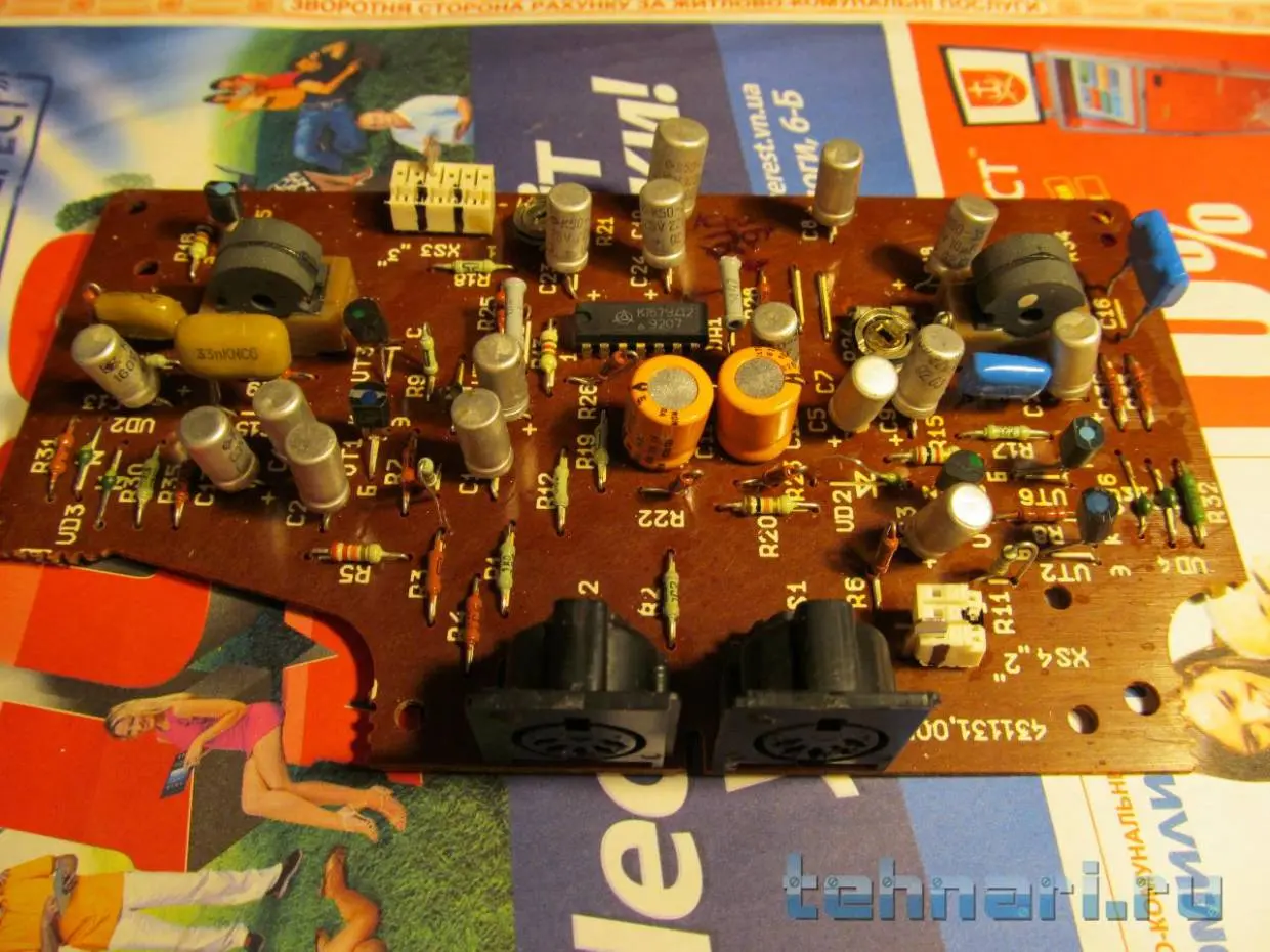

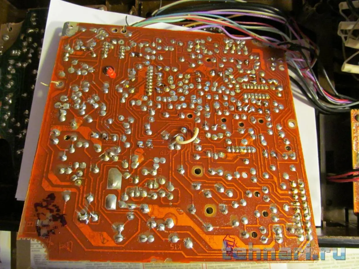

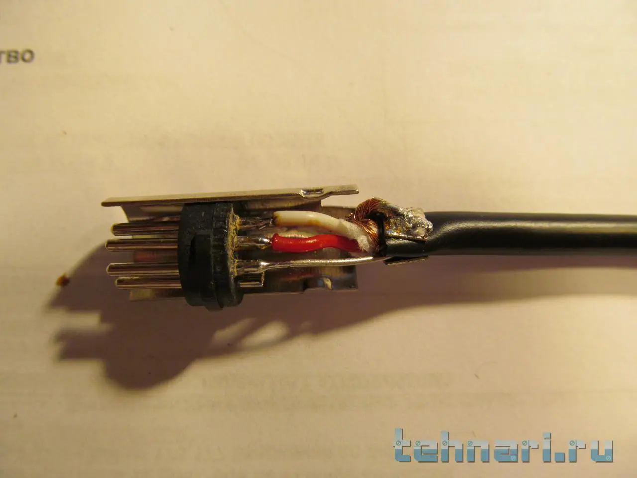

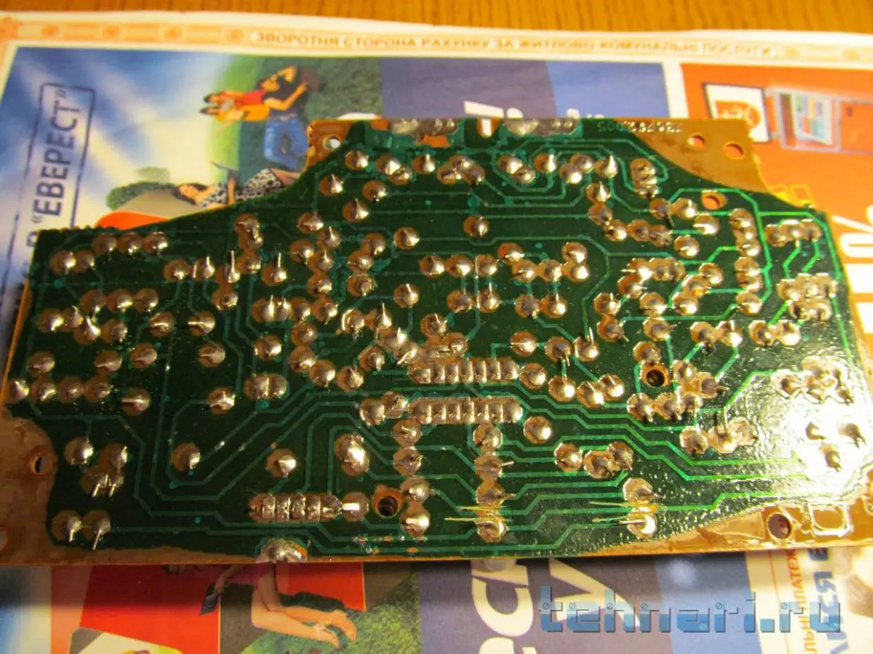

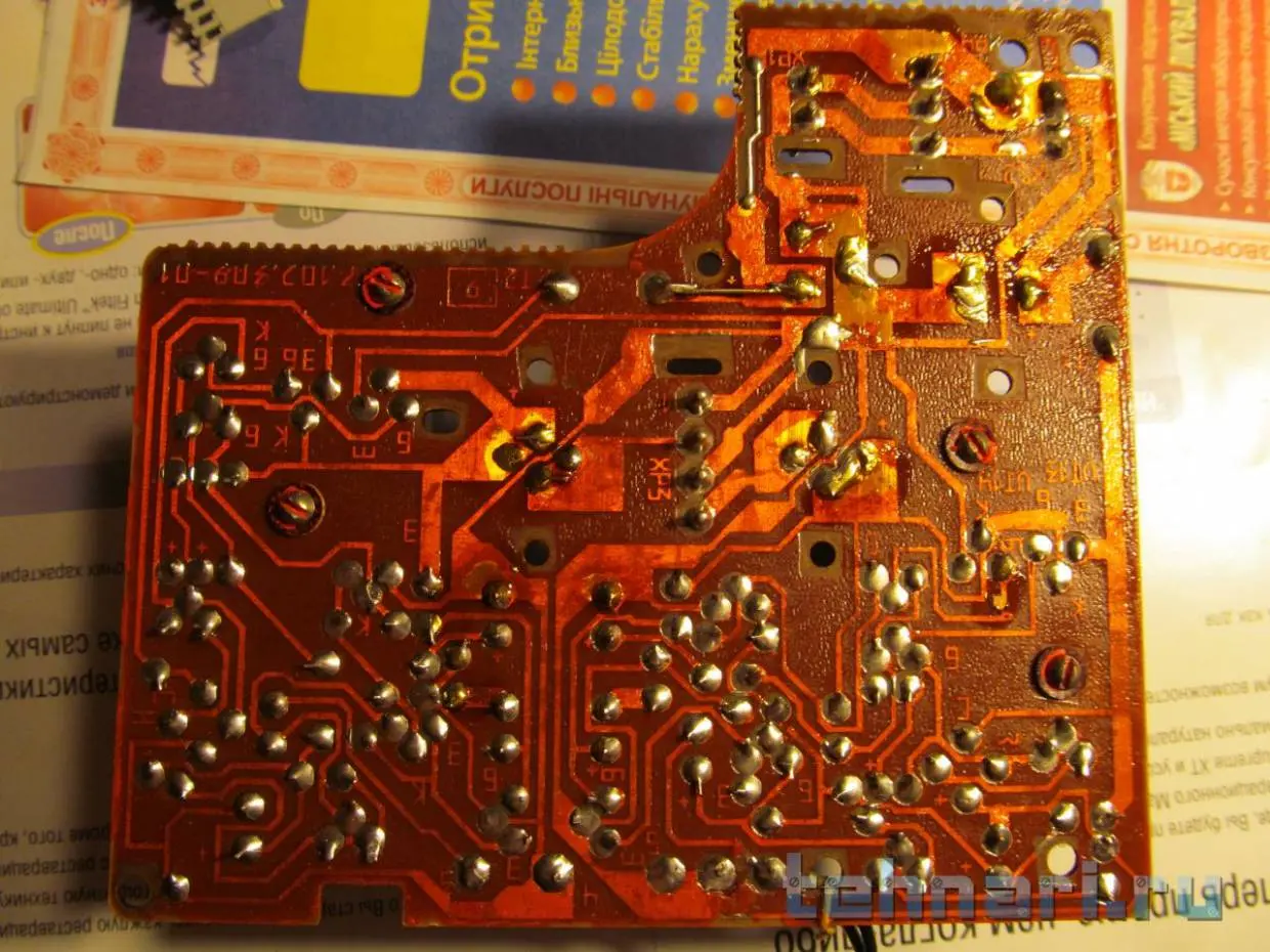

Ну и наконец-то дошёл до платы записи. Решил попробовать как эта Весна пишет. Спаял шнур из высококачественого экранированного стерео провода 1 метр ( Джек 3.5- разьём 5 DIN ) . Писал с компа. Сразу вроде записал нормально. Потом начались траблы со звуком- то один канал пропал, а потом и второй . Я был намерен менять все кондёры и на этой плате, так что сразу её вытащил и внимательно осмотрел. Качество пайки мягко сказать не фонтан , экономили в совке на припое и спешили очень куда-то tehno015 ). Есть непропаи на разъёмах , думаю что причина пропадания звука при записи в этом. На предыдущих платах тоже встречались такие косяки в виде непропаев и множества неоткушенных выводов, которые меня очень раздражают ))) . Ну и плюс все кондёры (электролиты и плёнка ) под замену без разбора. Посмотрим что получится )))
Из втулок хотя бы поменяй. Старая так убирается. На заточенную спичку ватку с ацетоном и чистить. Удивишься,сколько каки. Если на валах тоже безобразие,пройди тряпочкой с пастой ГОИ. По хорошему должны блестеть
