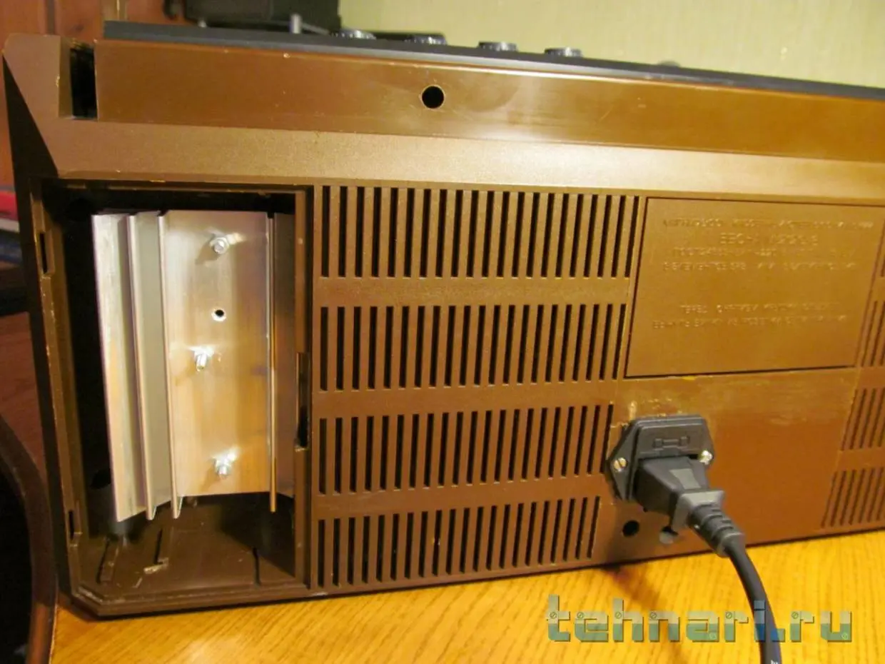

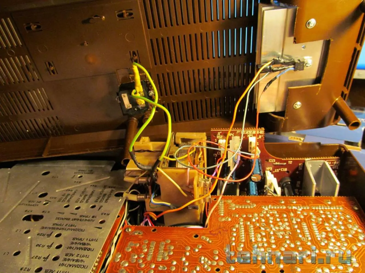

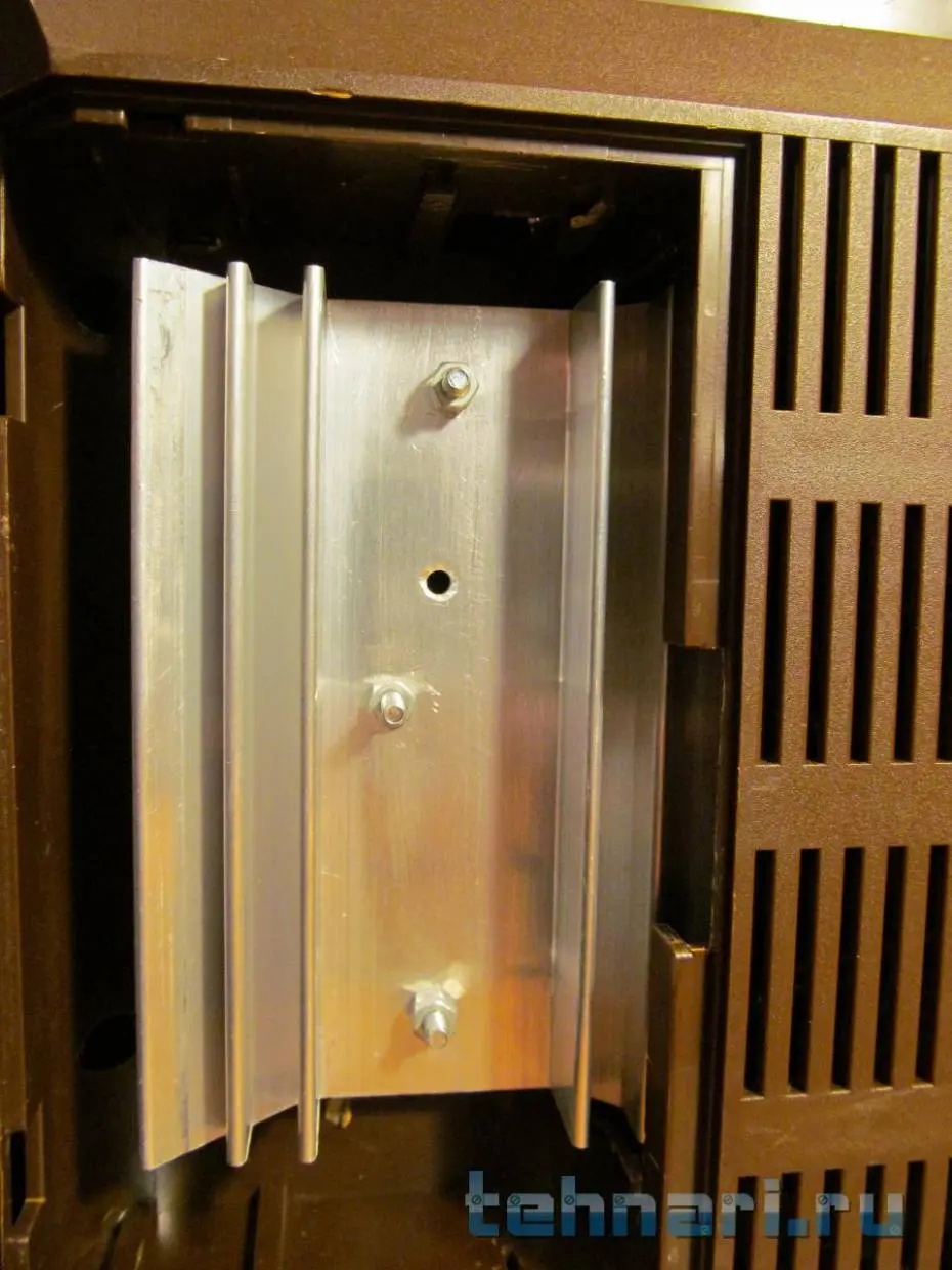

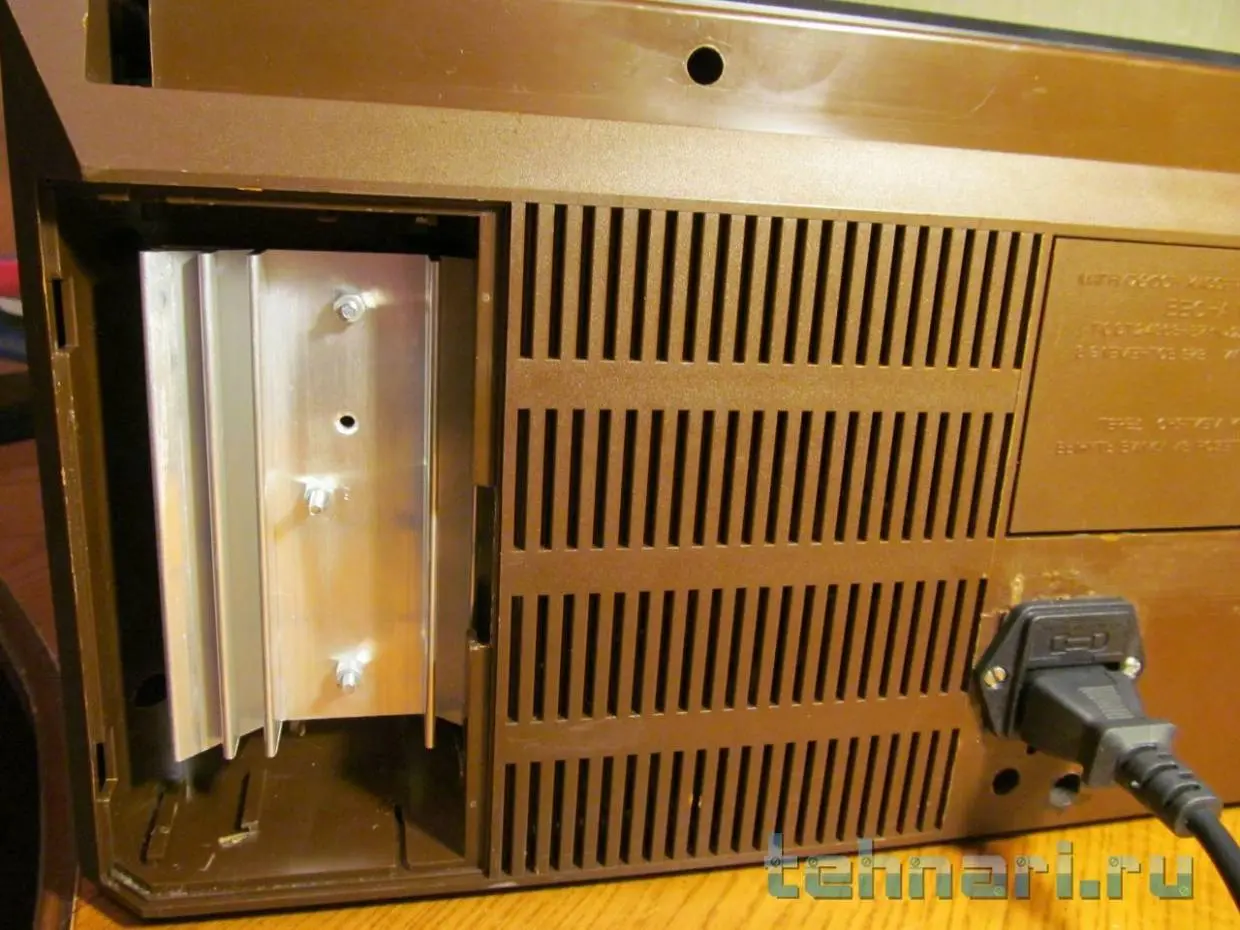

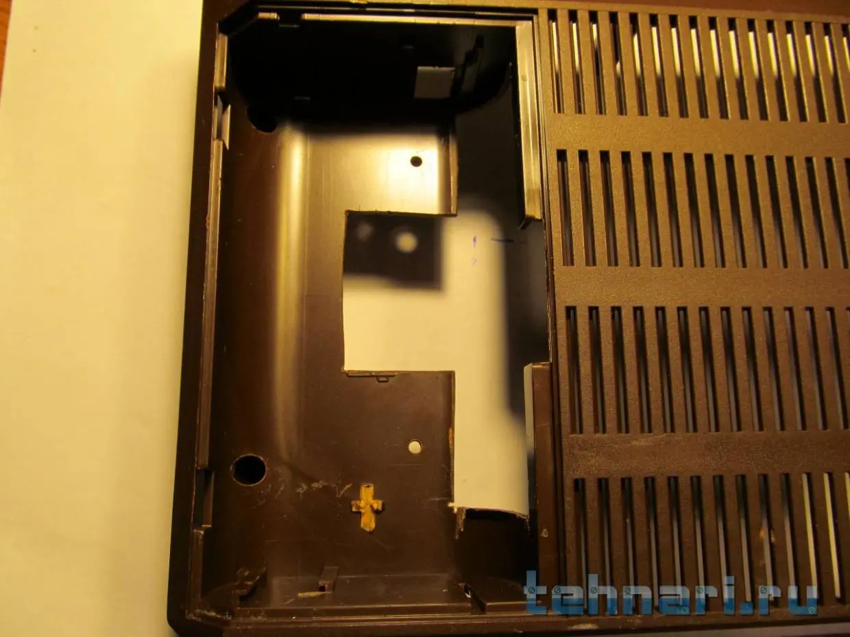

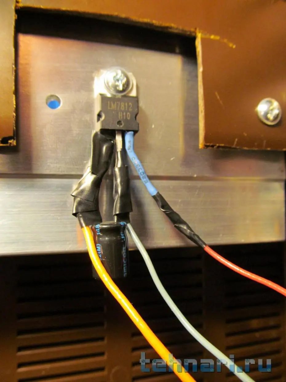

Итак, доделал задуманное . Купил радиатор побольше, и новую L7812 , теперь на нём она вообще не греется, да и радиатор тоже почти холодный, отводит тепло замечательно . Разместил его в отсеке для батарей. Теперь обороты очень стабильные, звук не плавает по скорости, и в общем слушать намного приятнее, уже даже не хочется выключать.

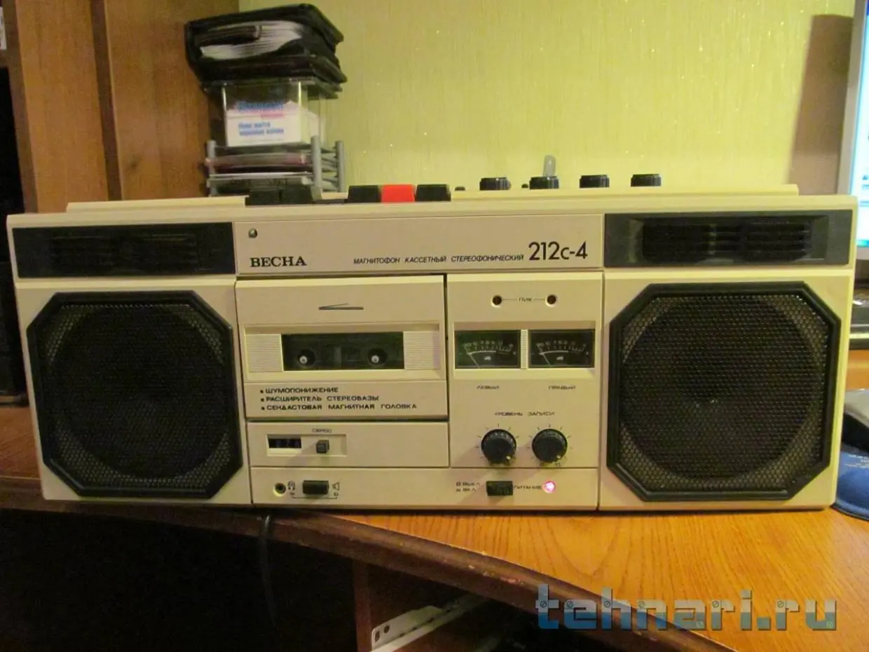

Вобщем появился у меня похожий магнитофон- Весна 212-С 4. Сегодня немного привёл его в чувства- сделал полную профилактику ЛПМ , поменял пасик, а то стоял вообще какой-то левый , всё промыл - теперь играет отлично . Про электронную часть пока молчу- потом пойдут под замену все старые электролиты. А вот записывать он почему-то не хочет.
Вернее, со встроенного микрофона записывает, а вот с внешних источников не пишет, пробовал в оба входа подключать сигнал- не хочет. При этом стрелочные индикаторы и регуляторы уровня записи тоже никак не реагируют- полная тишина. Причина в распайке соединительных проводов отпадает , сигнал отсутствует уже на уровне входа и выхода "Усилителя записи" ( по схеме) . То есть причина наверное где-то за ним - или в Усилителе комбинированном, или в Фильтре динамическом. Но что конкретно копать- помогите напривить ход мыслей. Кстати, индикаторы не работают также и в режиме Воспроизведения . Я что-то не помню, они должны тогда работать или нет??
Судя по схеме, тракт записи общий, и для встроенного микрофона, и для внешних входов... что то неправильно включаете. "Руководство по эксплуатации" есть?
Я понимаю, но почему-то не пишет. Подключаю всё правильно, повод тоже полностью рабочий, записывал этим же проводом на аналогичный магнитофон- всё отлично, а тут не идёт. Даже при дотрагивании пальцем к входным гнёздам в режиме записи нет никакого фона , а должен быть.
Я думаю, что проблема где-то на плате Фильтра динамического , а именно в области переключателя который отключает встроенный микрофон / СШД , поскольку в режиме микрофона он записывает всё отлично, на 2 канала. Усилитель записи отпадает, так как сигнал пропадает уже на его выходе ( при дотрагивании пальцем разьёмов ) , и Усилитель комбинированный тоже отпадает, так как с микрофона запись идёт.
