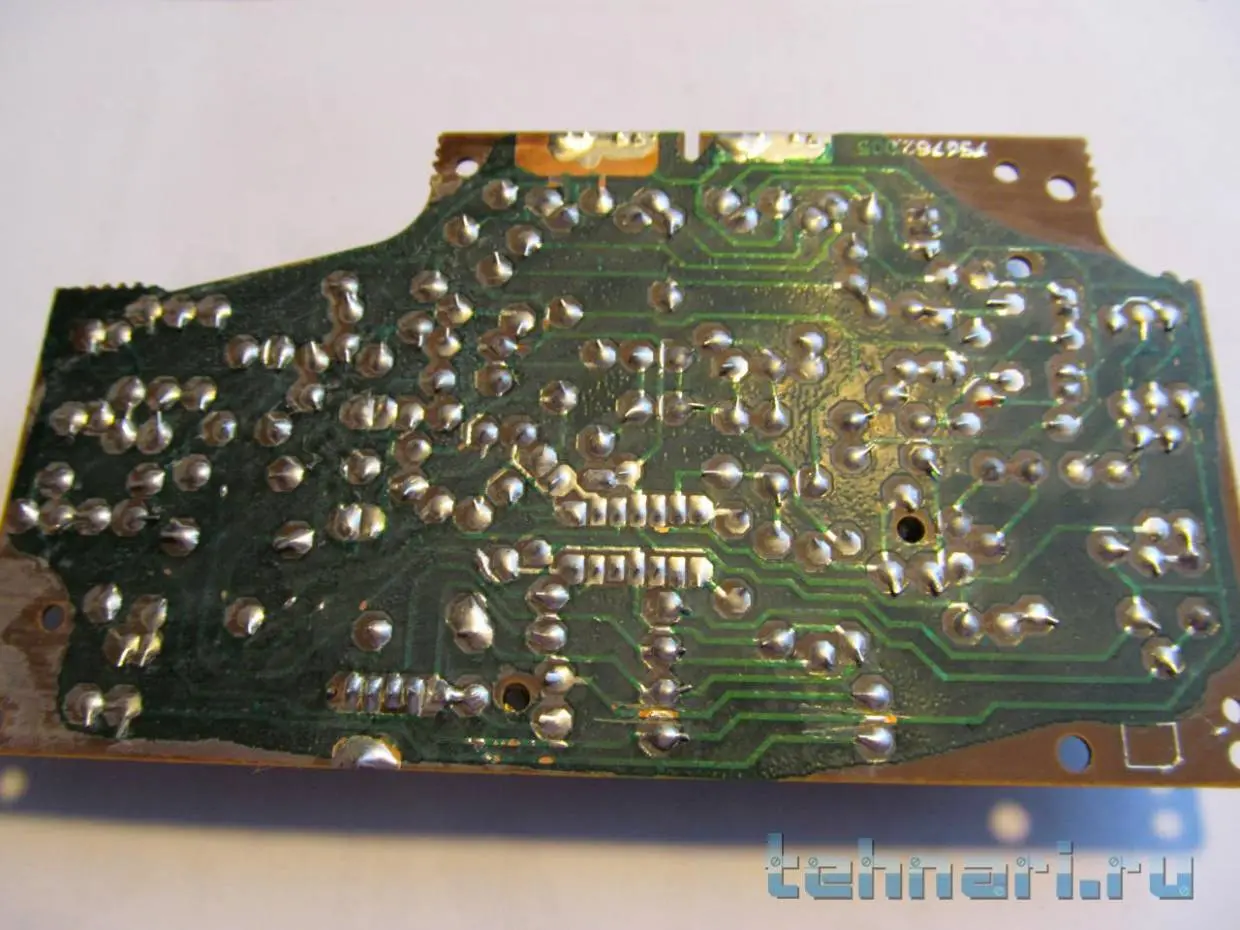

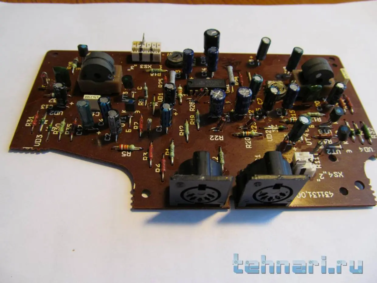

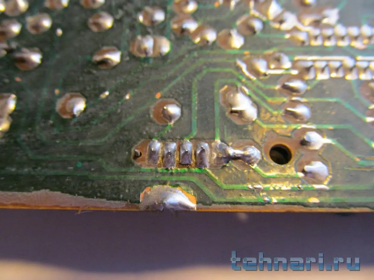

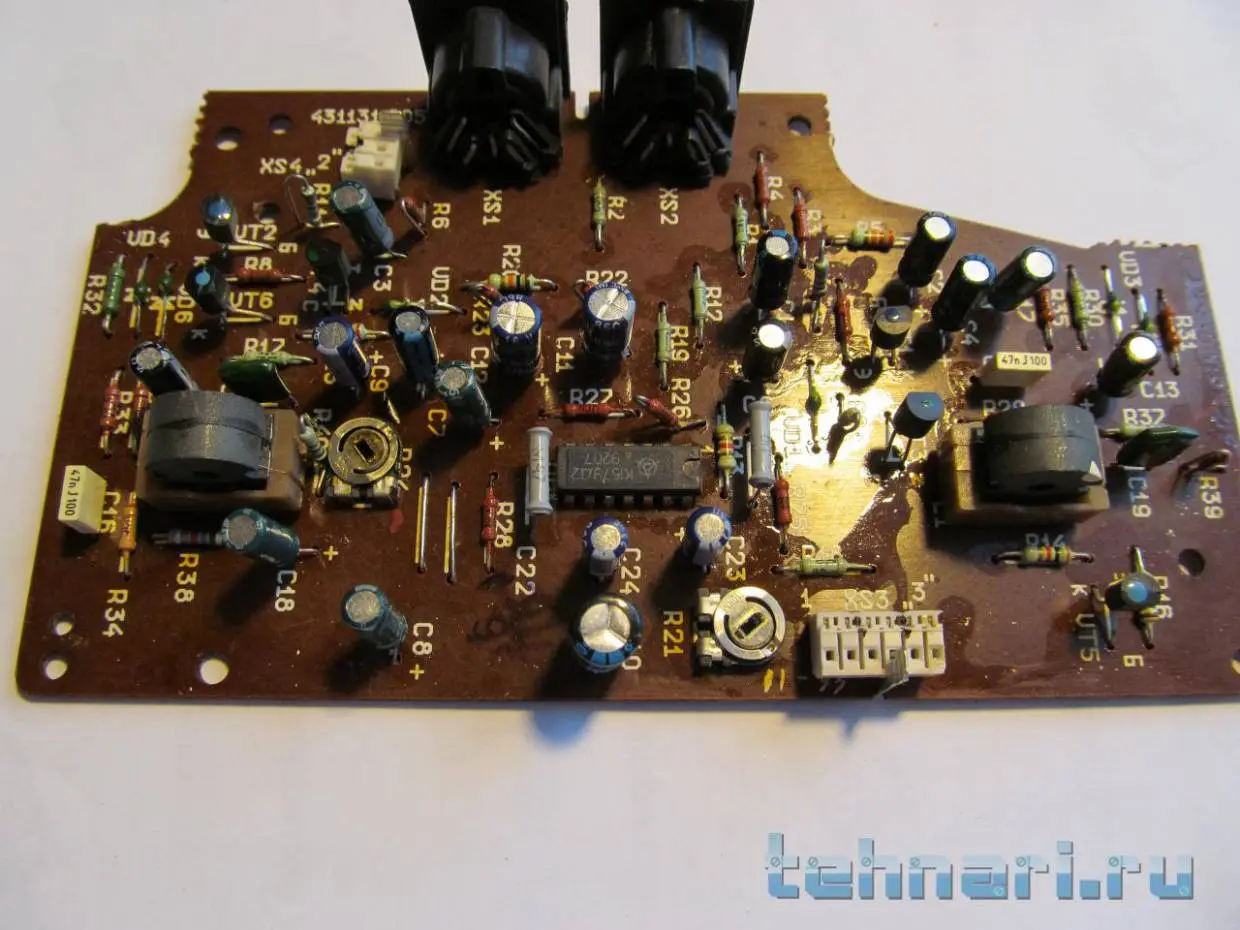

Итак, провёл полную профилактику платы записи : поменял все старые электролиты и пару металоплёнок , и пропаял с канифолью все непропаи и ненадёжные соединения. Качество заводской пайки не выдерживало никакой критики - такое впечатление, что паялось не вручную паяльником, а какой-то дешёвой волной , при чём качество этой пайки никто не контролировал- как пропаялось так и будет... Особенно плохо были пропаяны разъёмы ( входные и выходные ) . После пропайки весь канифоль смыл спиртом и зубной щёткой.
Вобщем, после такой профилактики сразу попробовал записать . И реально прозрел от качества записи- всё звучит очень чисто , одинаково по обеим каналам , не отличишь от студийной записи, я был очень приятно удивлён ))) . Теперь сделаю дома подпольную студию , буду записывать свои любимые альбомы рок групп на кассеты )))) . На них приятнее слушать, чем в МР3 tehnoyxi
Подводя итог проделанной работы хочется сказать, что я не ожидал что можно ещё столько выжать из этого магнитофона , есть всё-таки потенциал в старой совковой аппаратуре .

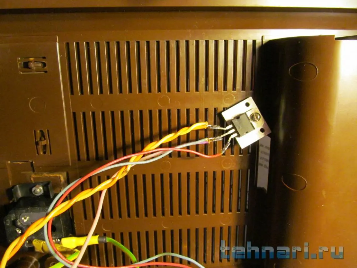

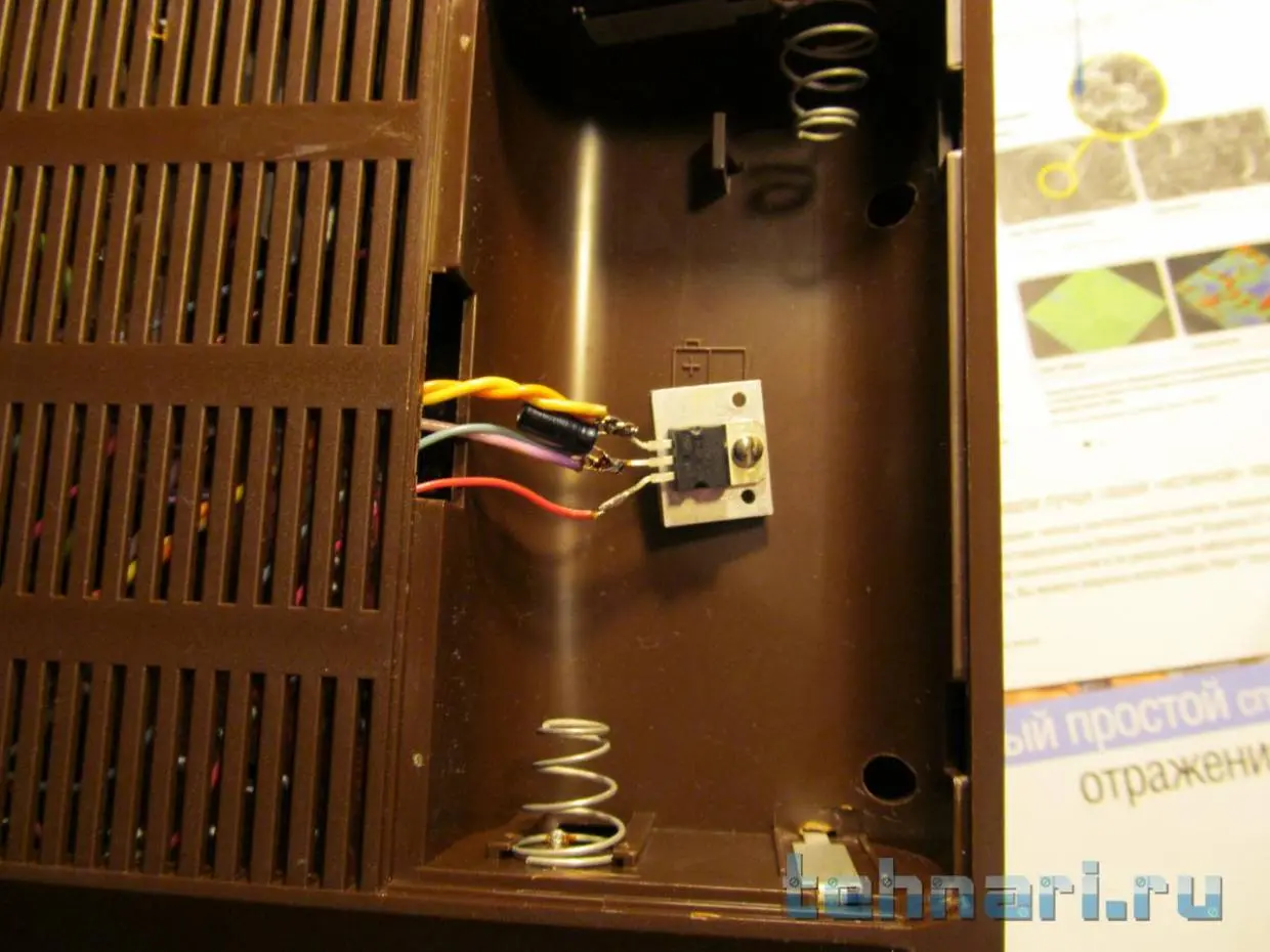

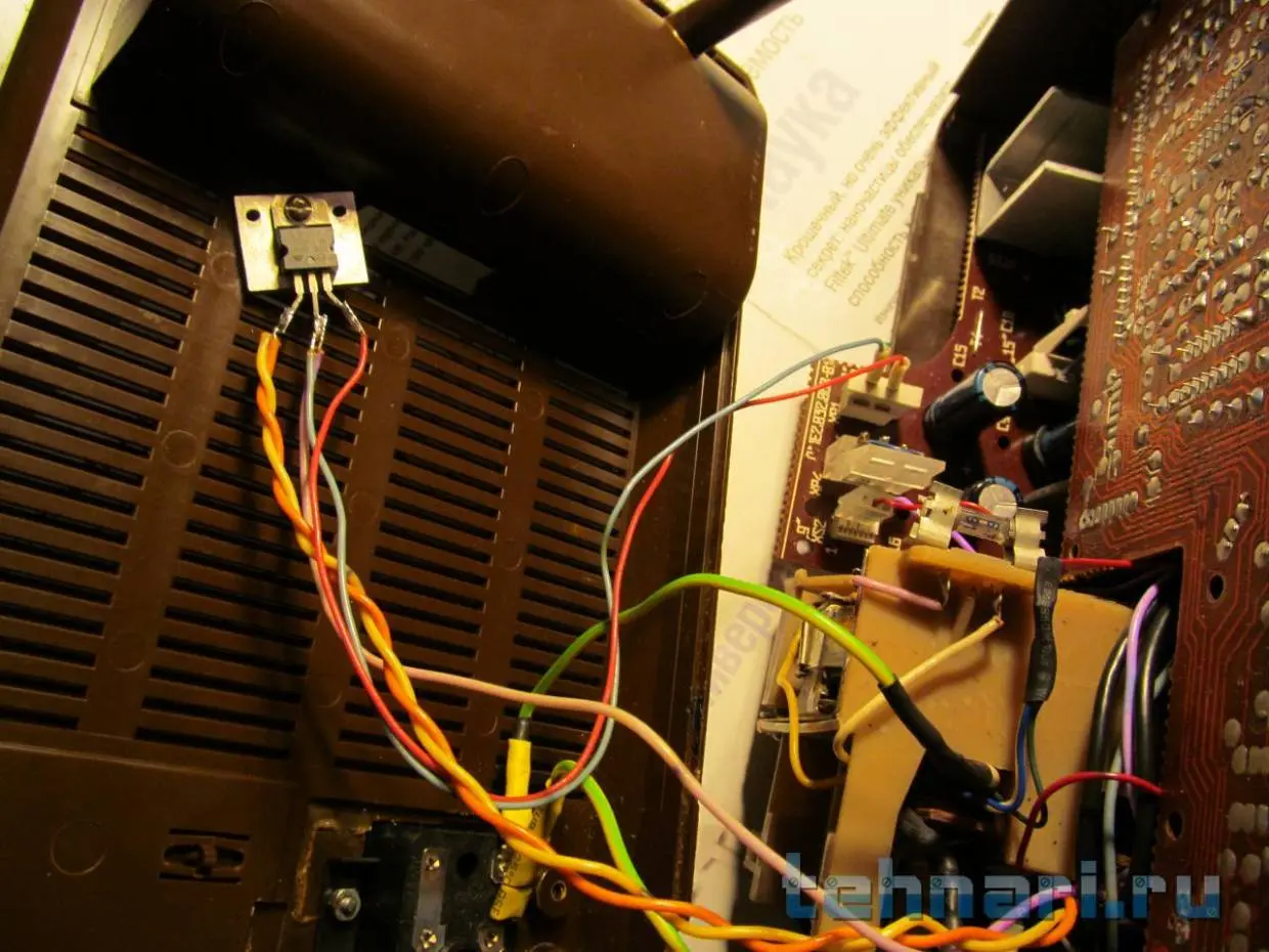

Итак, продолжение темы )) Помните, я писал раньше, что немного плавал звук , при попытках выставить нужную скорость- то немного быстрее, то немного медленнее , при синхронном воспроизведении с аналогичным мр3 треком с компа. Если честно, то меня это очень раздражало и огорчало одновременно, мне уже казалось, что с этим ничего нельзя сделать. Мой музыкальный слух ловит даже малейшие отклонения по скорости , и это плавание в звуке было очень заметно- ничего не поделаешь )) Почему-то я сразу подумал что причиной может быть нестабильное напряжение на двигателе , из-за этого и плавание его оборотов. Лезть в плату стабилизатора оборотов двигателя я не хотел , хотя бы потому что не было её схемы , и в нете я тоже её не нашёл. Когда то схема была от моей старой Весны , но она уже давно пропала.
Мне пришла мысль о том чтобы стабилизировать общее напряжение сразу после выпрямительного моста на всю схему полностью . Я знал, что все модели этой Весны идут без стабилизатора общего напряжения ( странно конечно, что производители упустили такую нужную деталь ...) . Померял напряжение после моста в режиме воспроизведения- оно колебалось от 15 до 16 В , хотя по схеме должно быть 12 В. Решил попробовать поставить стабилизатор L7812 . Чтобы меньше вмешиваться в монтаж , я просто немного изменил распайку проводов к разьёмам питания на плате УНЧ мощности , а стабилизатор подсоединил к разъёму от батарей, а сами провода от батарейного отсека отрезал ( они мне всё равно не будут нужны) . Нашёл какую-то старую L7812 , распаял всё, и просто прозрел от результата !!!! Звук вообще перестал плавать, теперь обороты очень стабильные, и вообще ощущения от прослушивания намного приятнее для слуха. Я очень рад, что мои предположения подтвердились ! Пока временно прикрепил стабилизатор к маленькому радиатору , при средней выходной мощности он греется нормально . Не так как утюг, палец держать можно, но всё же греется. Ради интереса промерил потребялемый магнитофоном ток ( подключал после стабилизатора) . В режиме ожидания ( без работы двигателя) он составил 20 мА , а при воспроизведении -от 180 мА ( при минимальной громкости ) - до 300 мА ( при максимальной громкости) . Это очень малая потребляемая мощность как для магнитофона с музыкальной мощностью 2 * 6 Вт , и тем более в его возрасте 30-ти лет. И это значит, что стабилизатора L7812 с головой хватит ( его максимальный ток - 1,5 А ) Завтра пойду куплю новую L7812 , и радиатор побольше, чтобы по размерам влез в батарейный отсек ( я его туда прикреплю) .
Очень рекомендую всем, кто будет восстанавливать такую Весну , первым делом поставить стабилизатор на 12 В на всю схему !

У тебя какое то невежество в блоке питания засело. Емкость менял?
В смысле , какое невежество ??? Я же писал раньше, что поменял абсолютно все электролиты, по питанию в том числе. Сам транс выдаёт повышенное напряжение, без нагрузки после выпрямителя получается около 17 В. Проблемы была в том что БП нестабилизированный у этой Весны.
