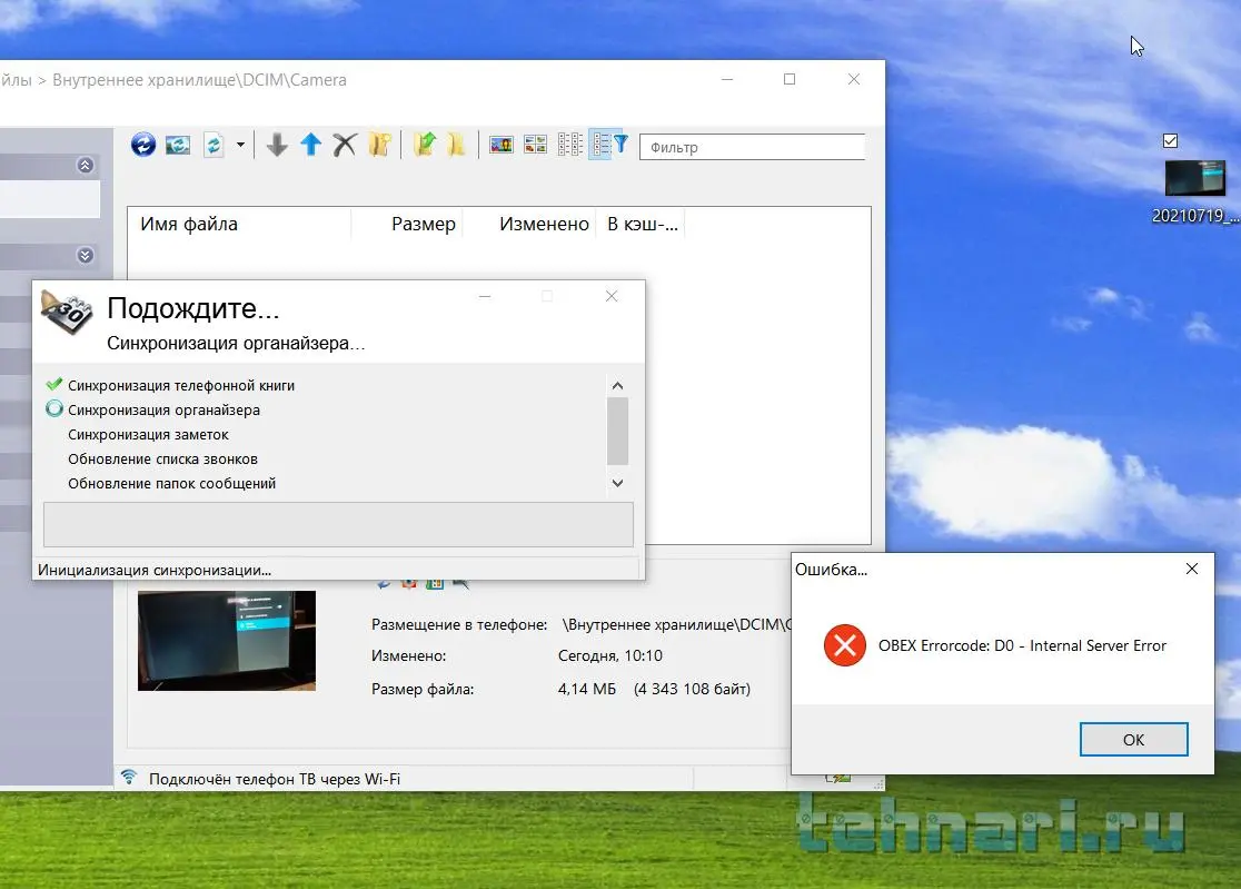

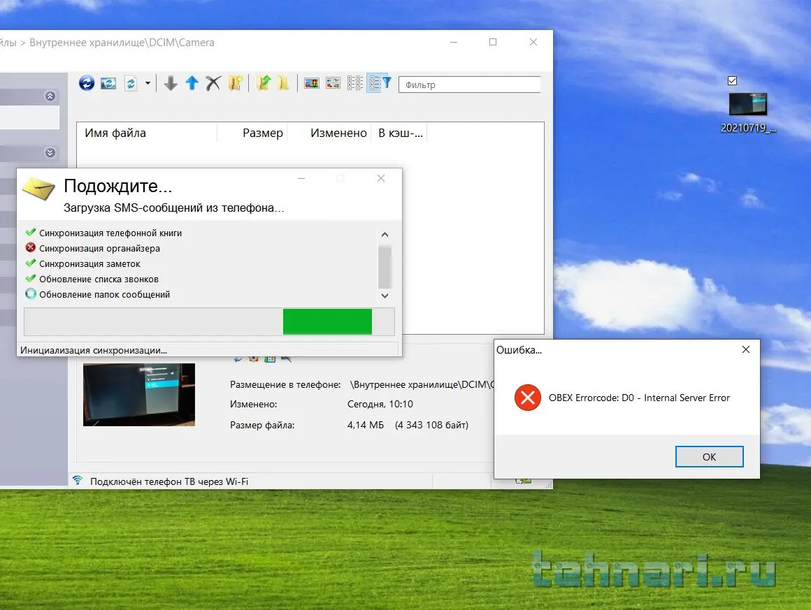

Надо разобраться. Я сейчас попробовал соединиться в Android приставкой и всё получилось. Если ты уже добавил в программу свой смартфон, то для добавления ТВ нужно добавить пользователя "Файл → Пользователь → Добавить пользователя", выбрать "Телефон с ОС Google Android" и выбрать соединение через Wi-Fi. Клиент на ТВ должен быть запущен, программа должна увидеть клиента и предложить задать ему имя, на ТВ будут вылезать окна с подтверждением разрешений. У тебя так было?
У тебя так было?
Телефон/пк - да, а пк/тв - нет.

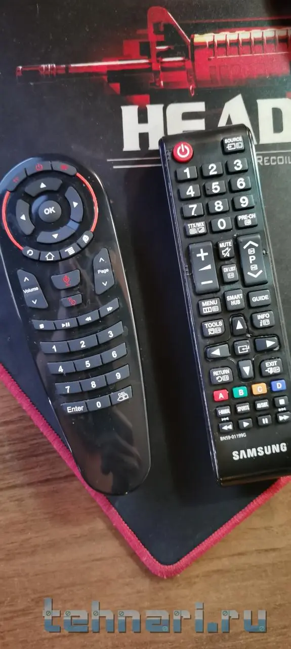

но хотелось с пульта, так как постоянно включенные бт на телефонах - лишняя трата заряда батареек телефонов, я думаю.
а сама функция в пульте присутствует ??,
вот у меня нет её в родном . отдельно брал
Да, но на практике кнопка отключает и включает звук, хотя должен появиться курсор.
Попробовал сейчас подключить телефон как пульт, но так и не понял как их сдружить, но даже при поверхностном осмотре софтины на телефоне, понял что это полная фигня, которая годиться только для временного решения - пока не купишь батарейки для пульта, то есть использовать постоянно - это полная жесть.
Возможно, проблема решится после очередного обновления прошивки. Интересно, этот телевизор подхватывает обновы по сети, чтобы прошивки не скачивать и не пихать флэшку. А может и не нужен будет этот пульт в будущем, у меня родной пульт от приставки лежит без дела в коробке.
