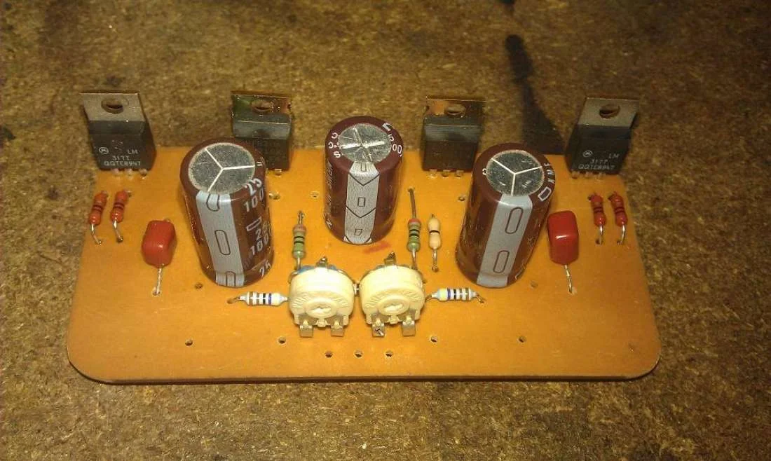

Запаял .
Появились следующие вопросы.
Какой примерный размер радиатора должен быть,50кв.см 100 кв.см?
Транзисторы и ЛМки должны быть изолированы от радиатора?
Как настаивается это ток затвора,для которого стоят переменики на 100К?
    107 KB · Просмотры: 207
Блин сам спросил сам ответ нашёл на сайте Датагора.
Радиаторы на каждый транзистор и ЛМку нужно около 10см.кв.
Итого не меньше 50кв.см.
ЛМки и транзисторы нужно изолировать от радиаторов.
На выходе транзистора должна быть половина напряжения питания.
А если не правильно выставить что произойдёт?
Очевидно, что транзистор будет греться сильнее чем ЛМ, или наоборот, смотря в какую сторону будет перекос напряжения.
И вообще странный вопрос, а зачем неправильно выставлять? Надо правильно выставлять.
Да просто я подключил питание ,не успел взять отвёртку для настройки так резисторы ,которые на твоей печатке по 10 Ом, сгорели.
