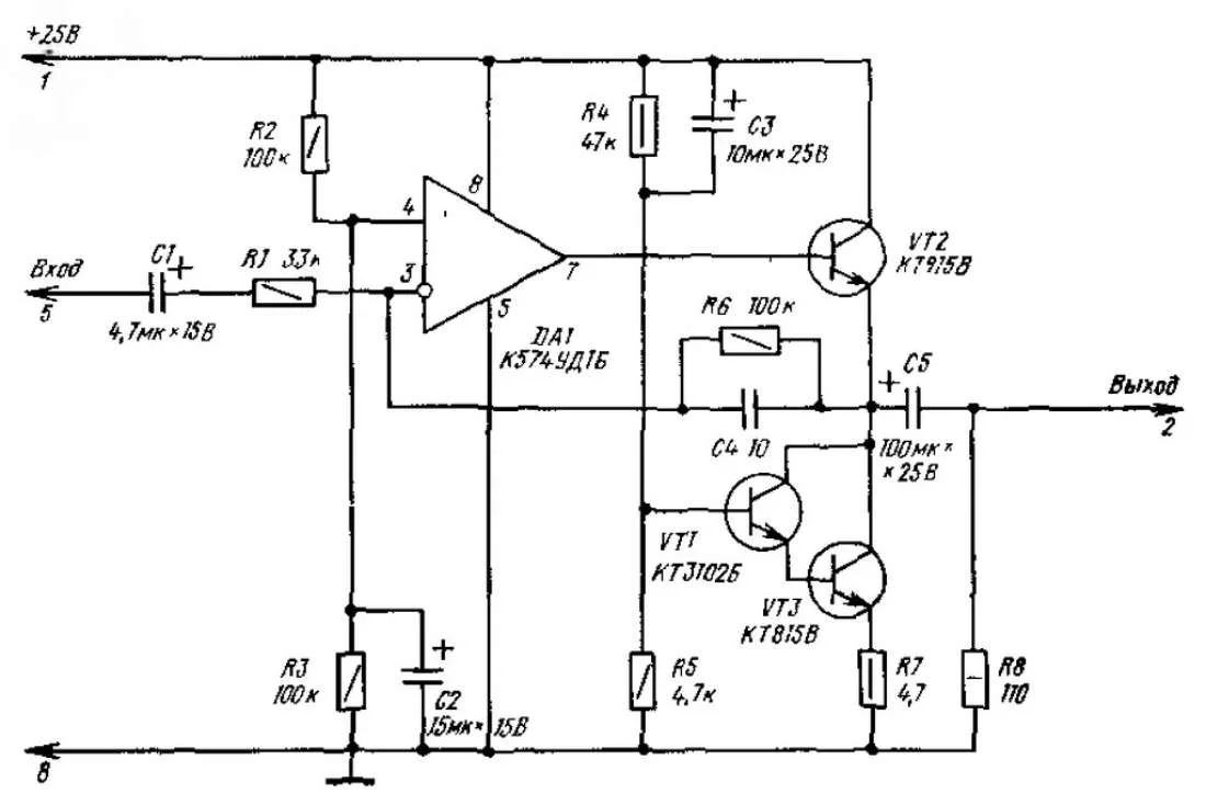

Ну по номиналам есть различия.
Оно самое! Я и забыл, что уже тема эта была.
Саш так на обоих схемах половина номиналов разные!
Делать по схеме из ссылки?
ОУ можно заменить TL072/4558?
КТ3107 замена BC 557-556
Какой из них ?
КТ815Б - BD135
КТ815В - BD137
КТ815Г - BD139
Эта лучше.
Дим напряжение 25 В.
А мне бы 12:(

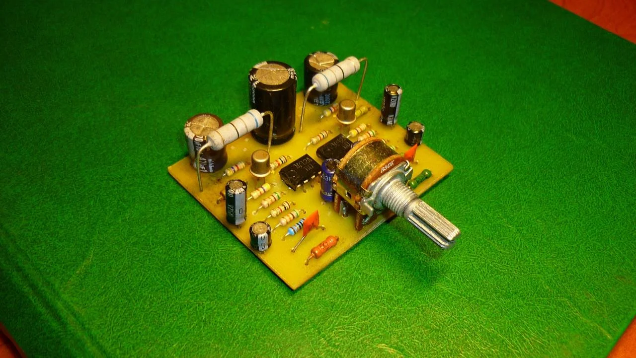

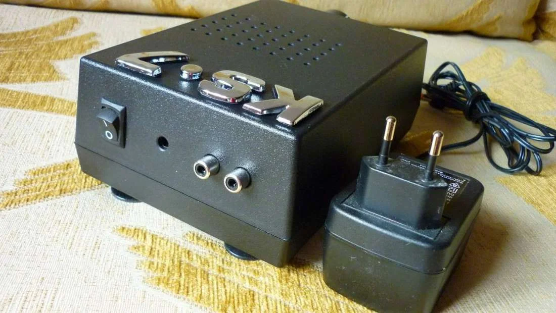

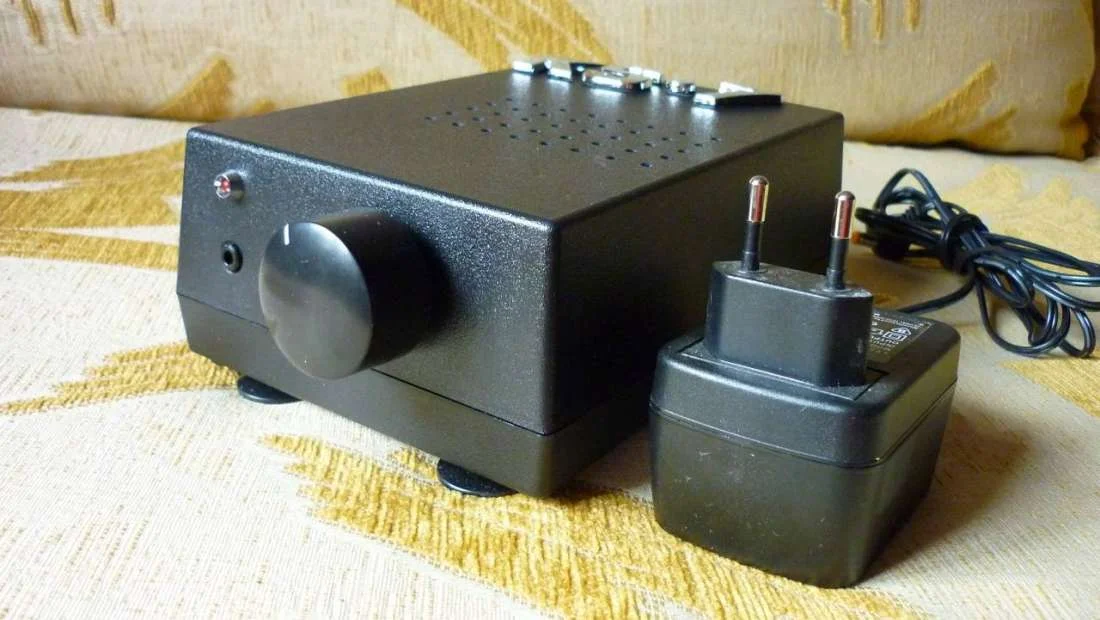

На выходе вот так должно получится.
    153.9 KB · Просмотры: 835
    87.4 KB · Просмотры: 331
    97.7 KB · Просмотры: 302

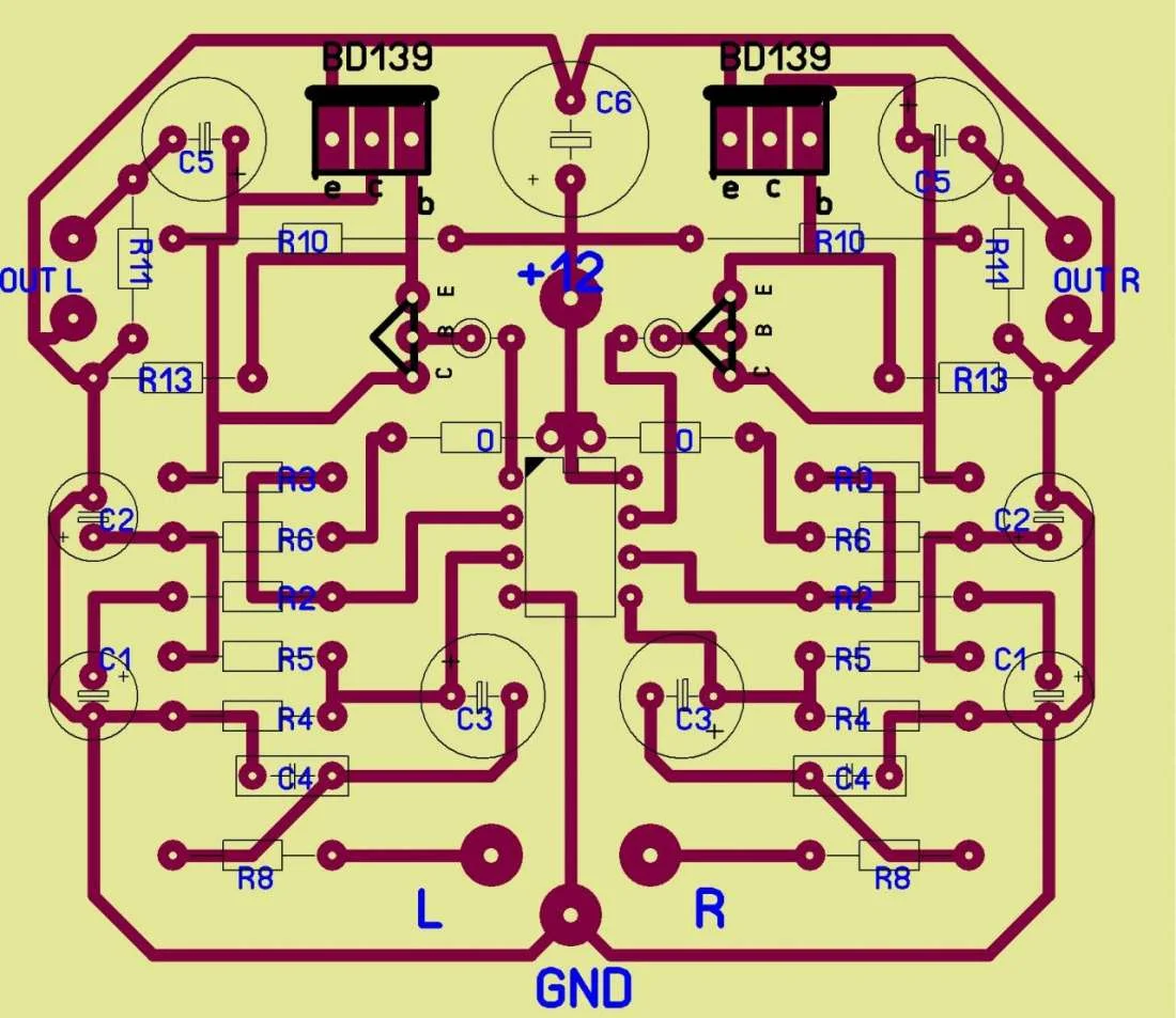

Только ту печатку ещё в спринт перевести надо:)
Я переводил как то. Только лучше проверьте. Я мог и накосячить где. Хотя я вроде собирал этот усилитель по печатке. И все работало. И до сих пор радует уши :) Может пригодится..

Я тут развожу печатку,всёже сам решил.
Саш на твоей пеатки стоят два ОУ.
Можно ведь взять например 4558 там просто в одном чипе сдвоенный ОУ
Конечно можно.
В схеме из 36 поста,R12 это уже сопротивление наушников или обычное сопротивление?
Плату разводил без переменного резистора,без резистора на 22Ом и с учётом того что питание будет подаваться уже стабилизированное .
Правильно ли я подключил 4558?
Проверьте пожалуйста если кому не лень :)
Буду при много благодарен.
Почти все элементы расставлены как на печатке от Александра.

Придётся печатку подправить
Сань, ты можешь этот резюк прилепить навесом.
