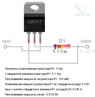

Проверяй монтаж. Что-то неправильно сделал. На тех резисторах мощность должна быть не более 0.32 вт.

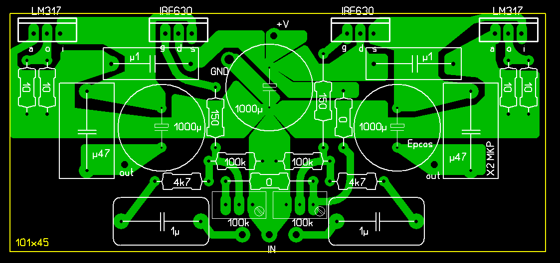

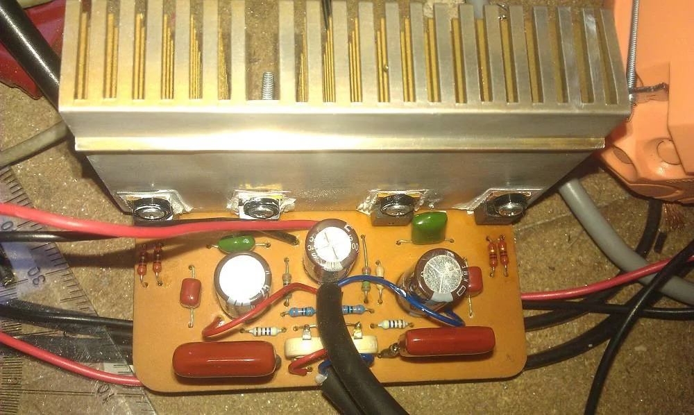

Нашёл проблему.
Был контакт между радиатором ЛМкой и одной ИРФкой
,,Ток выставляется 100 килоомным переменником, на выходе полевика(исток) нужно получить половину питающего напряжения(сток),,
Что выставлять ток или напряжение?
Нужно выставить половину питающего напряжения. А ток нужно замерить. Он сам выставится.....
Входное напряжение 12,2В На выходе поставил 6,1В.
Ток не мерил.
В общем без него играют наушники громче чем с ним.
Может не те уши...Слушал в обычной гарнитуре для мобильника.
За 20 мин радиатор нагрелся но в руке держать можно.
Когда не подам сигнал ,на выходе шум.
Как будто что то тарахтит.

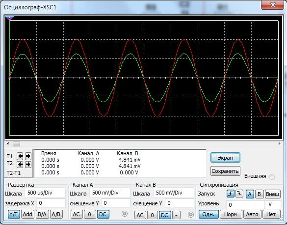

Повторитель не усиливает по напряжению. На выходе напряжение будет даже меньше, чем на входе. Повторители нужны для согласования сопротивлений.
красный - входной сигнал.
зеленый - выходной сигнал.
В телефоне есть встроенный усилитель, так что повторитель цеплять не имеет смысла.

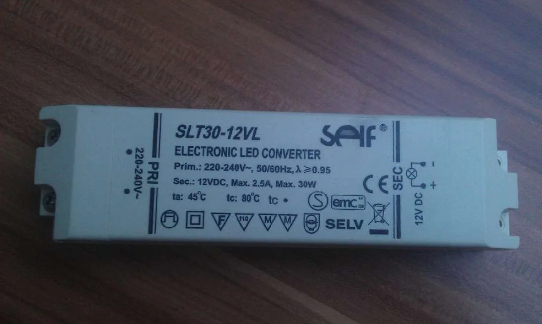

Питать нужно стабилизированным источником напряжения.
Дим питал от БП для ЛЕД см.фото.
Согласен полностью. Об этом даже речи быть не может! Это же само собой разумеется! К этой схеме нужен очень хороший стабилизатор с малыми пульсациями. А ты её хренью какой то запитал. И к этой схеме нужен усилитель напряжения ( если слабенький сигнал ). Ты же собрал только усилитель тока, с коэффициентом около 0.8.
