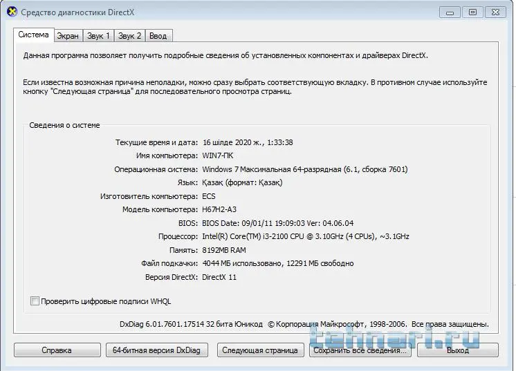

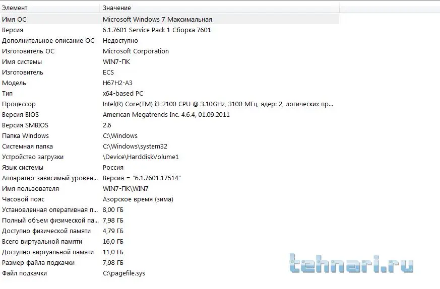

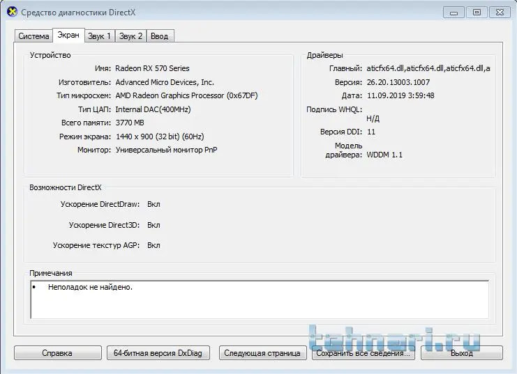

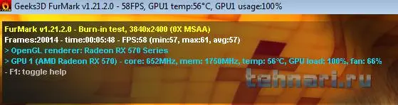

Появляется черный экран в играх, то сразу после прогрузки игры, то через секунд 30. Раньше такие проблемы тоже были но я спокойно играл в The Crew 2 на максимальных по 2-3 часа без вылетов иногда бывали вылеты, я не предавал этому большого значения, но были моменты когда игры не вылетали вообще, играл на старом мониторе, который сгорел на котором подключение происходило напрямую через кабель по DVI и пришлось его заменить на монитор которому требуется переходник HDMI-VGA. Позавчера я скачал Will to Live Online спокойно поиграл часа 2 и произошел вылет, ушел спать с мыслью что утром буду разбираться. Утром я проснулся почистил пк,нанес новую термопасту на проц и видеокарту. Зашел в игру и вылеты начались сразу в Will to live Online через минуту где-то в Watch Dogs 2 через секунд 10-30 или же сразу после прогрузки. В Watch Dogs 2 пробовал даже низкие настройки всеравно вылет сразу после загрузки. Вылетает в черный экран, звук идет секунд 7, потом резко звук "Брррр". Ждал минуты две после вылета ничего не происходит синий экран не выдает. Приходится ребут системы делать. Ниже фото хар-ки ПК.Так же прогонял видюху в фурмарке больше 10 мин все нормально не греется выше 65 градусов. Так же не вылетает и стабильно работает при работе в браузере, просмотре видео. Пробовал снизить/поднять частоту ядра и памяти в MSI afterburner, поднять/понизить power limit,
БП aerocool kcas 500w plus
, никогда не разгонял,
Процессор i3 2100, пока жду новый процессор играл на этом, не разгонял если его вообще можно разогнать, ахах
Озу 8гб в 2-ух канальном режиме, на них приклеил радиаторы Hyperx с алиэкспресса, на это я не думаю ибо уже давно они стоят и все норм было
Пожалуйста не ругайтесь если нет какой-то информации,все скину что надо.
Последние скриншоты это за милисекунду до вылета,
Чипы памяти самсунг

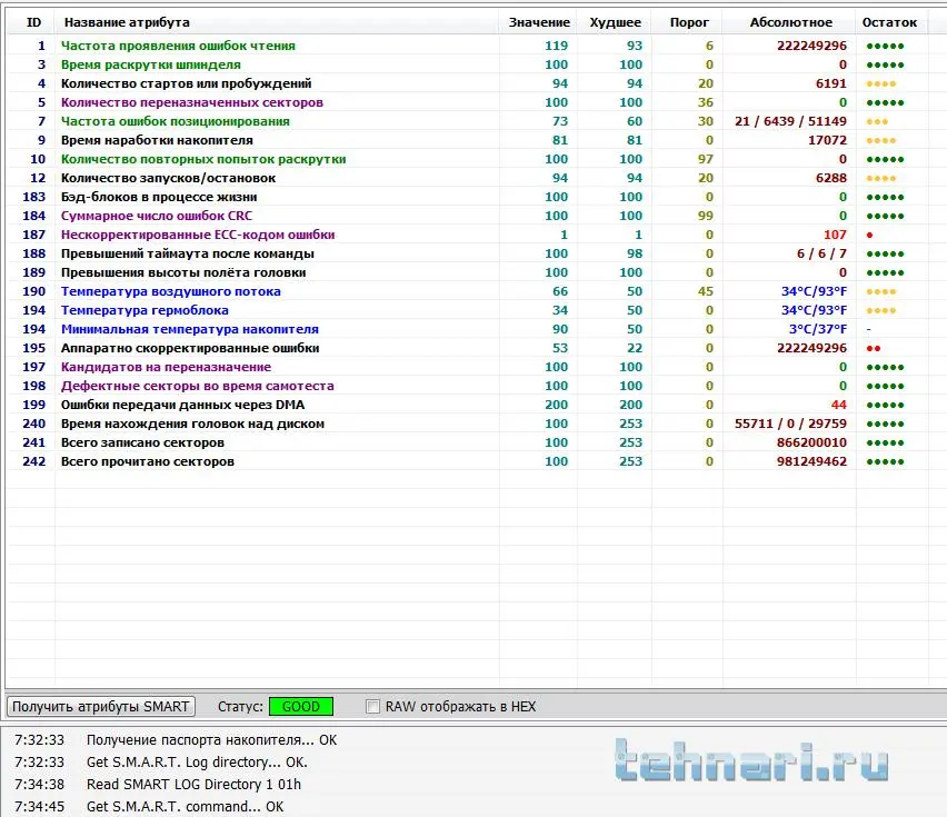

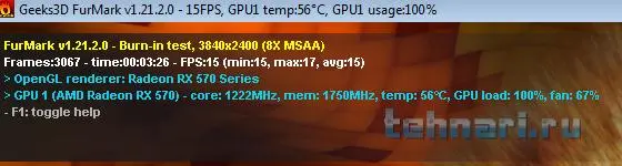

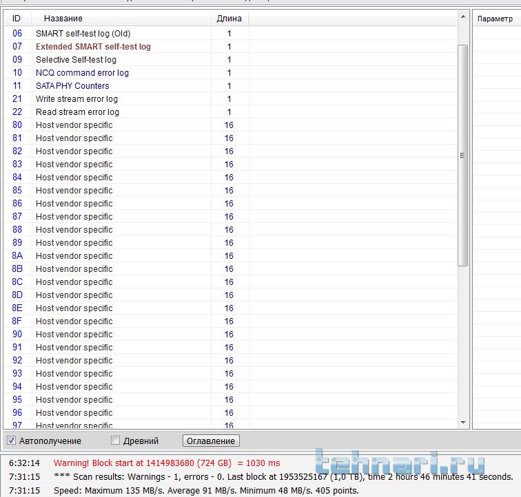

Тесты aida+furmark(вместе),плюс померить блок питания мультиметром в спокойном состоянии и при нагрузке,проверить оперативку хотя бы банально memtest,каждую планку(если их больше одной) отдельно.По пути с:/windows/minidump файлы есть? +в журнале событий(eventvwr.msc) есть события коррелируемые по времени с черными экранами?Проверить материнскую плату+видеокарту на наличие вздувшихся конденсаторов.+ тест и smart жесткого диска в victoria+ если были любые разгоны системы,выгнать их нах:)

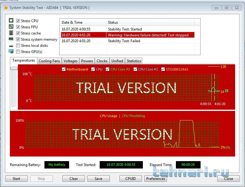

aida 64
Только начал тест и такая фигня через секунд 20
а тесты примерно сколько минут проводить
Тесты aida+furmark примерно 5-7 минут,либо до момента выключения(т.е если ПК выключился на 1-2 минуте,есть смысл более детально смотреть БП и температуры),тест memtest полный цикл(читай в интернете сколько длится)либо до обнаружения результата(срабатывания),тест жесткого диска victoria-полный цикл с выкладыванием скринов+smart,мультиметр бы найти и все же проверить.
1.Качаем нормальную,а не триал версию программы.Были случаи когда триал версии трахали мозг.

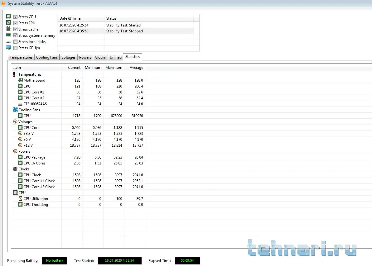

Поменять пасту на процессоре, убрать валенки с корпуса системника, замерить выходные напряжения бп той же активированной аидой, протереть ластиком контакты ОЗУ и вк.
В журнале событий именно в момент вылета ничего нету, вылет был в 10 минут, а ошибки в 12 и 08 минут, в момент вылета даже сведений нету.
А вообще может быть дело в переходнике ? Я понимаю если бы экран просто гас и через некоторое время включался или еще как-то, но уходить в аут и не реагировать ни на что кроме ребута, странно.
"Бумагу" на скринах экономить не нужно. Название жесткого диска и материнской платы? Версия Аиды, напишите.
Очень низкого качества. Проверить линии +12, +5, +3.3 вольта мультиметром

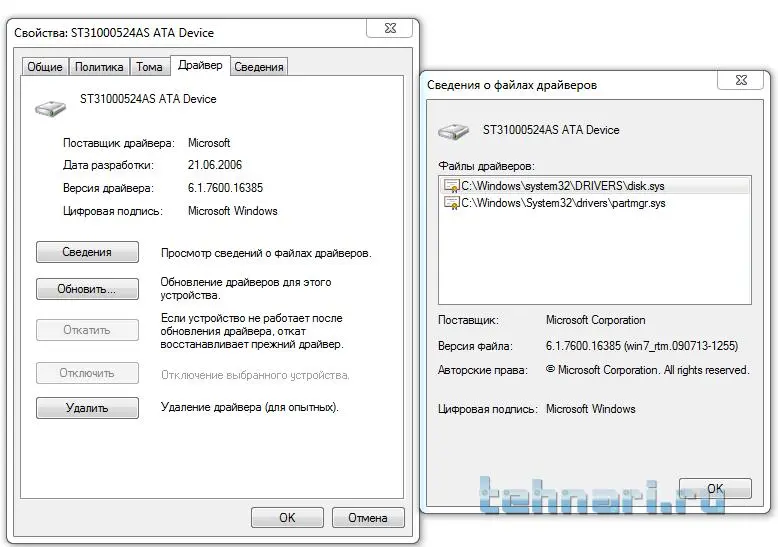

Материнка ecs h67h2-a3 (v1.0)
AIDA64 v6.25.5400
ЖД.png.jpg ЖД

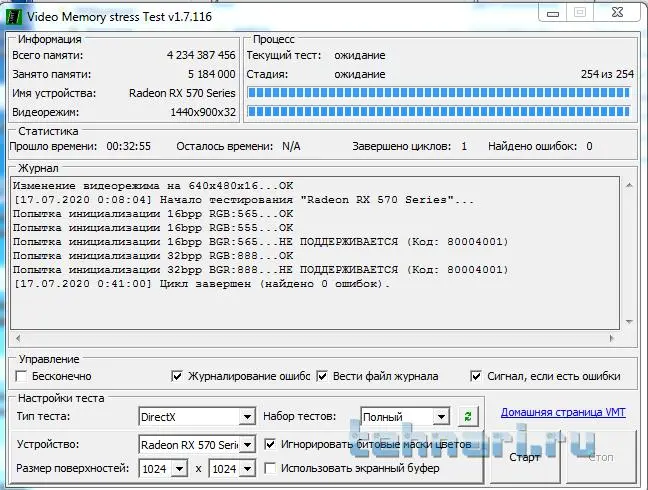

Я это сделал, кроме проверки БП т.к вольтметра нету, еще прогнал карту в 3D mark
вылета небыло, все таки это БП ? Если что БП этому уже год
