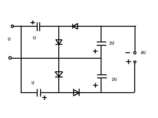

Вот нашел я такую схему на просторах сети
И в той статье объясняется как удваивается напряжение, так это получается я могу взять источник с переменным напряжением 5 вольт, собрать выпрямитель по этой схеме и у меня уже будет постоянное напряжение 10 вольт?
Абсолютно верно!
Но есть и подлость - величина отдаваемого тока упадет в 2 раза.
Ничего страшного, это просто нужно учитывать.
то есть если я хочу запитать лампочку рассчитанную на 10 вольт от источника 5 вольт с использованием этой схемы, то эта лампа возьмет у меня не 400мА как при 5 вольт, а уже 200мА, так?
Нет. Если трансформатор при 5В может отдать в нагрузку 2А, то при 10В он будет отдавать максимально не более 1А. Кроме того, емкости в такой схеме должны быть в 3-4 раза больше, чем в обычном двухполярном БП со средней точкой.
Ну то есть получится примерно то же что и перемотать трансформатор на напряжение в двое большее чем было!?
Да, под напряжение вдвое большее и ток вдвое меньший.
Нет. Если транс отдаёт 2А 5 вольт и если его перемотать на 10 вольт останется 2А Если диаметр провода выбрать соответствующий
2А х 5В = 10Вт, 10В х 1А = 10Вт, и диаметр провода ничего не изменит
Вот и я об этом толкую, транс как давал 10 ватт так и будет давать, просто более он не сможет!
Это понятно забыл написать если мощность трансформатора позволяет. Я имел в ввиду ели трансформатор 40 ватт и напряжение 5 вольт 2А=10Вт если перемотать на 10 то будет 10 вольт 2А=20Вт.
Смысл удвоителя, как раз в том, чтобы ничего не перематывать.
Раньше эта схема частенько использовалась в получении 12В от обмотки накала ламп 6.3В.
У меня есть схема выпрямителя с учетверением напряжения:tehnari_ru_098:.
