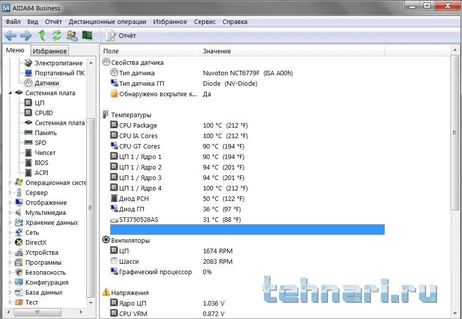

Здравствуйте. Только сегодня поставил новый процессор, поменял термопасту. Замерил температуру процессора, аида показала под 100 градусов. Кулер (боксовый) мало шумит, корпус холодный, лагов нет. Перемазывать термопасту что ли?
Процессор Intel Core i5-4690K, 2600 MHz (26 x 100)
Материнская плата MSI B85M PRO-VD
    47.7 KB · Просмотры: 151
И с еще одной программы

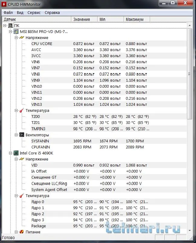

Неправильно нанесена термопаста или плохой прижим радиатора. В биосе какая температура процессора
В биосе тоже высокую показывает. Термопасту наносил тонким слоем, размазывал картой, потом просто поставил кулер. Первый раз все делал. Подскажите пожалуйста, какие ошибки я мог совершить? Причем при первом запуске все нормально было.
Снять радиатор и посмотреть отпечаток на пасте. Сколько оборотов у кулера, смотреть в биосе. Через биос поднять обороты или установить авторегулировку оборотов, снизить порог температуры при которой начинают повышаться обороты кулера

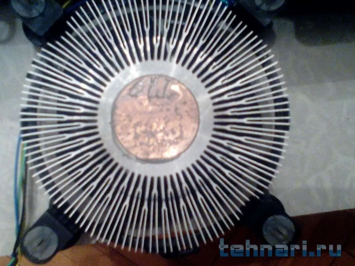

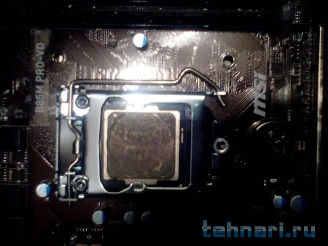

Вот такой отпечаток. Много пасты?

Крепление радиатора не очень хорошее часто отваливается.
Честно? Её там вообще нет, не вижу.
Пасты мало, либо плохая паста, она случайно не "сухая"(просроченная, негодная).
А я думал, что много сделал. Перемажу.
Наоборот маловато прижима с одной стороны плохо видно.

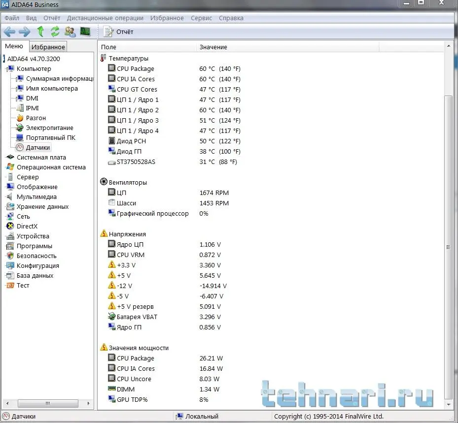

На всякий случай покажите первый скрин аиды со всеми показаниями
Делал скрин после перемазывания термопасты. Открыт Хром с двумя вкладками.

Потом нормально показал, 3.5. Какой-то глюк.
Это не глюк, это троттлинг. Так процессор где приобретался? Все равно температура очень высокая для простоя. Напряжения по линиям тоже непонятные показывает, надо бы мультиметром проверить линии +12, +5 вольт и полное название блока питания написать. Термопаста хорошая? Как называется? Не слишком густая?
А теперь загрузить его тестом .Aida может врать неслабо по напряжениям.
Никаких тестов, температура и так высокая для простоя.
Уже лучше, но большая разница по ядрам, разброс в 13 градусов и до 50 градусов должно быть с такой нагрузкой. Я бы ещё другой блок питания попробовал, отклонение есть.
И советую вентилятор на вдув спереди системника и на выдув сзади системника
