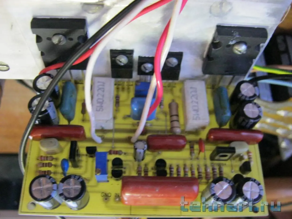

вот обещянные фото

Установил вместо BC556 и BC546 у которых напряжение 80 В, транзисторы BC557 и BC547 у которых напряжение 50 В, других небыло. Теперь хочу подать напряжение на усилитель +/- 46 В от ИИП. Не сгорят транзисторы или поискать BC556 и BC546?
запустил сегодня оба канла,заиграли сразу выставил 0 на выходе ток покоя руки не дошли,такой вопрос сильно греются все транзисторы кроме тех которые мелкие,в чем может быть проблема?
Выхлопные? Ну от чего,как сам то меркуришь? От тока покоя конечно. Слишком сильно?
красным греются очень сильно,синим чуть поменьше,а вот выхлоп греется сначала потихоньку а потом как газовой горелкой нагревают,остальные вообще не греются,а если и греются то прям чуть чуть я не чувствую

Ток покоя сколь составляет?
Радиатор, надеюсь, поставил?
радиатор конечно ставил а вот ток покоя выставить не получается подключал щупы вот сюда(желтым отмечено) и тестер показывал 450-470mV

на транзисторы УНа (649 и 669)прикрути маленькие радиаторы, в коррекцию поставь конденсаторы вместо 20 и 220 пикофарад по 33-47 и 330-510пикофарад, все 5 транзисторов должны быть на ОДНОМ радиаторе и максимально хорошо с ним контачить ( в плане теплопередачи).подстроечник на регулировке тока покоя замени с 1к на 3.3к.
выставил на выходе по новой 3,3mV на другом канале 3,7mV
посмотри как у меня в теме про усь с гибридным питанием сделано, поставь такие же радиаторы и будет тебе счастье.

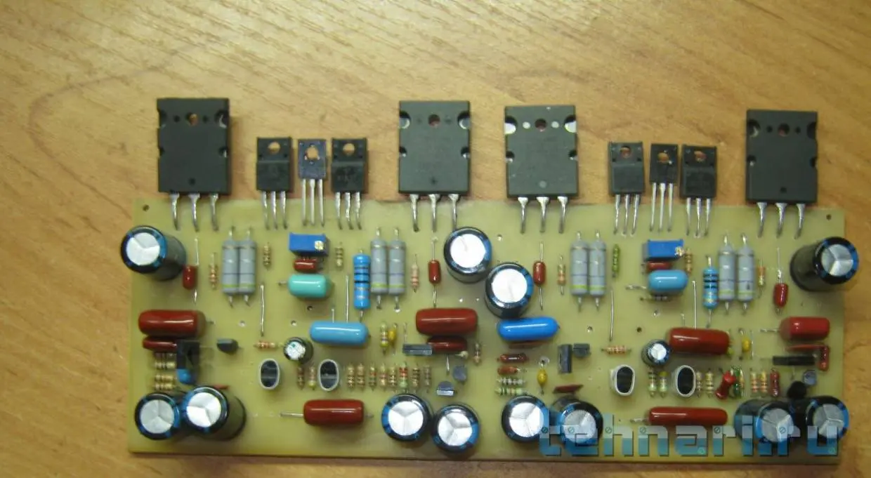

долгое время сомневался что этот усилитель будет лучше Ланзара. пока не настал день лени в плане проектирования.сидел думал что ж такое замутить?открыл коробку с новыми деталями в ней оказалось очень много хороших транзисторов когда то приобретенных для построения усилителей.в плане текстолита были ограничения и поэтому решил попробовать собрать ОМ который со слов автора рвет в клочья брендовые усилки.
собрал без спешки. каждую детальку прощупал на предмет исправности.подал +-30В. выставил 0 через пол часа пришел и удивился ноль держит четко.по прибору ноль плавает в пределах от -0,1...0,15.круто!!!подаю звук.первое впечатление на уровне Ланзара. сел в кресло 35АС на против, на уровне глаз.5 мин прослушивания........ДААА ОФИГЕННО играет. Ланзар уступает и очень сильно.так что это 2й усилитель по звучанию который меня впечатлил.всем советую.ну и не большой фото отчет.видео отчет делать не стал все ровно камера не передаст качество звука

долгое время сомневался что ОФИГЕННО играет.
нашего полку прибыло, рад, что усилитель не разочаровал.tehnoyxi
порой бывает странное чувство, после всяких микробных усилителей, что будто чего то не хватает, а не хватает как раз искажений, а по этому хочется выкрутить ручку громкости ещё и ещё -звук не утомляет.
Звук у Оплеухи своеобразный, кому то нравится , кому то нет. Все познается в сравнении. Собирал ее и на заводских платах разводки Лепехина. Но как то не зацепило звучание меня, что ОМ2, что ОМ2,5.
