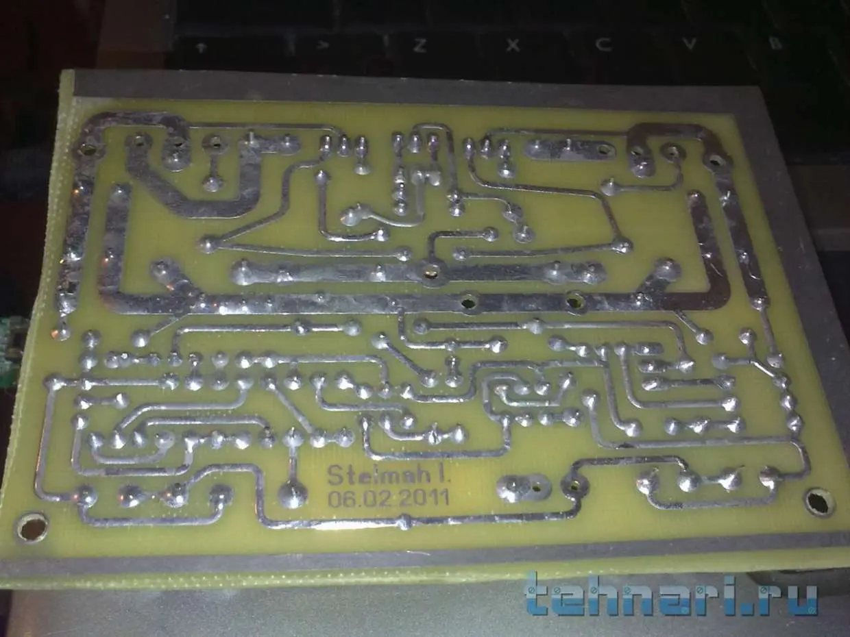

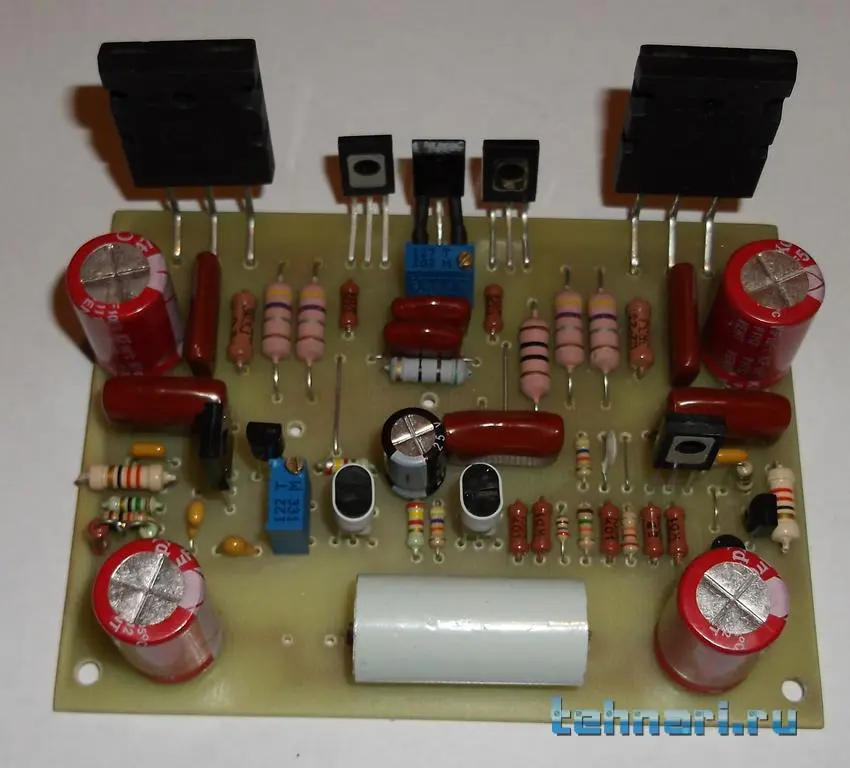

В общем, опять у меня беда. Собрал еще два усилителя, на этот раз Оплеуха 2.5. И оба почти не работают - кое-что с хрипом еле слышно, если выкрутить максимальную громкость на компе. То есть громкость в колонках минимальная. Что может быть? Подскажите плиз
Некачественная пайка, ошибка в номиналах деталей, ошибка с цоколевкой деталей, некачественно изготовленная плата. Гадать можно долго. Ни одного фото не приложено
интересный человек!! что может быть? в теме ланзара один тоже такой был что да как 2 страницы исписал доказывая что запаял все правильно. пока не выложил фото
Платы такие же, как и в прошлых моих усилителях, с ними проблем нет, паял тоже хорошо, ошибка в номиналах тоже не может быть, ибо две платы паял по очереди, обе проверял несколько раз. И оба канала работают одинаково, вернее не работают. Если только левые какие транзисторы.
PS. Прокладки под транзисторами в момент включения были))

В общем, проблема разрешилась. Неправильно впаял по два транзистора 669 и 649, чет не посмотрел, как на старых схемах. Впаял как нужно - усилитель заработал, но не долго, сгорели резаки на 10ом 2Вт)))

перемычка есть, просто фото раннее. А как по вашему, что нужно менять в плате - только 669, 649 и резистор? ольше ничего не могло пострадать?
по моему мнению, нужно вообще драйвера 2SA1837 и 2SC4793 выкинуть , а вместо них поставить 2SD669A и 2SB649A, только развернуть на 180 градусов, получиться вот так (смотреть на фото), качество звука от такой замены абсолютно не пострадает, охлаждение тоже не пострадает, уже давно так делаю, стабильность работы возрастает, ведь транзисторы эти реже поделывают, а значит и кристалл в них тот что нужно, а вот 2SA1837 и 2SC4793 дороже в 3-4 раза, их частенько подделывают, да так что порой только ноги торчат, даже не звонятся вообще.
    36.2 KB · Просмотры: 302
Попроую так сделать. Но все таки остается вопрос, изза чего могли сгореть резисторы на 10 ом? Заменю их, а они обратно сгорят..
