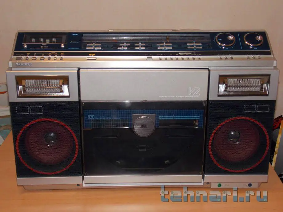

PS. Ну как бы сказал А http://www.tehnari.ru/2579225-post2144.html, немного продолжу. Надеюсь ТС не обидится. "Мужичок" оказался старшим братом моего да-а-а-авнего друга, который работает в ФСБ. Вот он то и разыскал меня пройдя по всем местам моих работ, и нашел таки! Принёс вот такой аппаратик
SHARP VZ-V2.webp (Это фото из инета. Свои делать не было времени)
настоящий японец, но русские ручки там уже поработали, заменили транс с 110в на совдеповский 220в, кнопка питания обычная клавиша, да еще и оторваны провода. Нет движка и пассика вертушки, нет ручек ползунков и др. Внешний вид на 3-ку. Хорошо что все головы на месте, и у мафона и у вертушки (в ней 2 шт - полный реверс на виниле!). Написал ему список отсутствующих деталей. Но по причине отсутствия времени на восстановление договорились на осень.

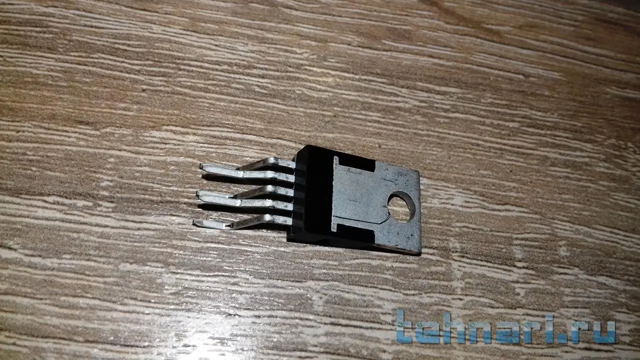

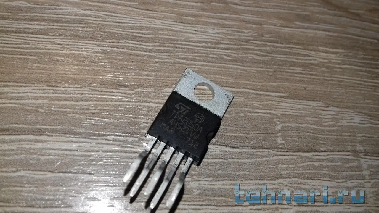

Вот какие мне TDA2050 из Китая пришли!))
10 штук=180 руб.
Здесь в магазине 1 шт.=92 руб.
А микросхемы те же самые))
