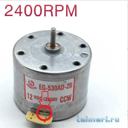

Даже если и заземлил корпус ЭД- то точку подключения выбрал совершенно не правильно, попробуй перепаять на общую точку С23. 24, 25. А чего ты хотел от наших продаванов? они то-же кушать хлеб с маслом хотять...
А подскажите-вот насколько 2050 лучше 2030 ? есть-ли смысл менять шило на мыло?

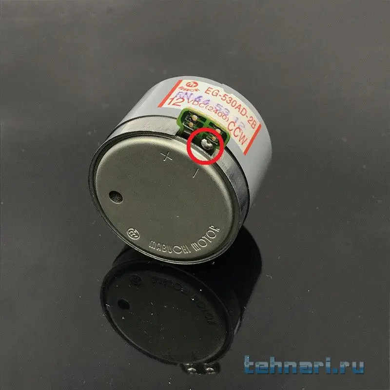

Если внимательно посмотреть, то можно увидеть что минусовой ввод питания двигателя соединен с его корпусом, то есть он уже заземлен Если хотите перезаземлять двигатель, вначале нужно убрать это соединение с корпусом
