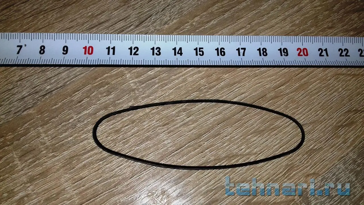

Мне на счетчик нужен , стоит резиновое изделие слишком тугое , до начала кассету не доматывает , хотел узнать размер родного .
Давай померяю свой.
Но могу и ошибиться, поскольку меряется полудлина, как я понимаю.. Да ещё плюс свои растяжки наложатся..
А подрастянуть?
Только в случае ошибки сам понимаешь...
Вот он, родимый)
Растягивал без фанатизма, двумя иглами на линейке.
Расстояние между двумя ветвями при этом на глаз ~5 мм.
Расстояние между крайними точками 105 мм.

я его ещё смазал спиртовым раствором канифоли для лучшего сцепления)
Спирт этиловый вытягивает из резины воду, в результате чего резина дубеет и растрескивается. Очистку резиновых поверхностей лучше проводить нашатырным спиртом или керосином, либо мыльной водой. Смягчит подсохшую резину можно замачиванием её в том же нашатырном спирте или керосине, спирт в 4 раза активнее. Процесс замачивания следует контролировать чтоб резина совсем не поплыла (не более получаса в спирте и двух часов в керосине).
Вроде как спирт испаряется моментально... Неужто успевает воду вытянуть?)
