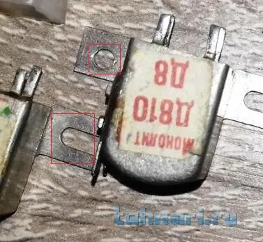

Если уважаемый VDJ Almaz по мутным фото определил пробег каждой головки-лот снимается с продажи)
Он не по фото рабочей поверхности определил износ МГ, а по следам крепежа. :)
На фото они обведены красными квадратами. По этим следам хорошо видно, что МГ была установлена и затянута винтом (сверху) и винтом с шайбой (снизу). Рабочие же поверхности сохранились практически без износа.
Нонсенс, однако.. Лапки затянуты, а поверхность без износа..
МИСТИКА)))
Итак, "МОНОЛИТЫ" по 450+пересылка, "Д751"-по 700 + пересылка.

А мне и не нужны! У меня есть и 810-е, и 821-е, и 750/751-е и даже А750-е (записывающая) и еще какие то, причем есть и действительно "нулёвые", в коробочках. Кстати, если кому будут предлагать сендаст Д8440, 8441 - не берите!!! Редкостное Г..НО!!! Разброс параметров в головке по каналам огромный (например каналы 75 мГн и 125 мгн это еще нормально!)
PS. По винтам крепления (следам от них) судят о том, стояла головка где нибудь или нет, а износ видно по следам на рабочей поверхности, даже по этим "мутным" фото видно, что некоторые 810-е уже имеют износ - у них даже цвет немного темнее.
Нисколько не хотел никого обидеть или "вывести на чистую воду", просто к сведению и обмен опытом. Для этого и существует данный форум!

Друзья мои, я никого не хотел обманывать, просто сам считал головки новыми...
Действительно, у 2-х "МОНОЛИТОВ" рабочая зона отполирована лентой, на остальных я следов износа не увидал.

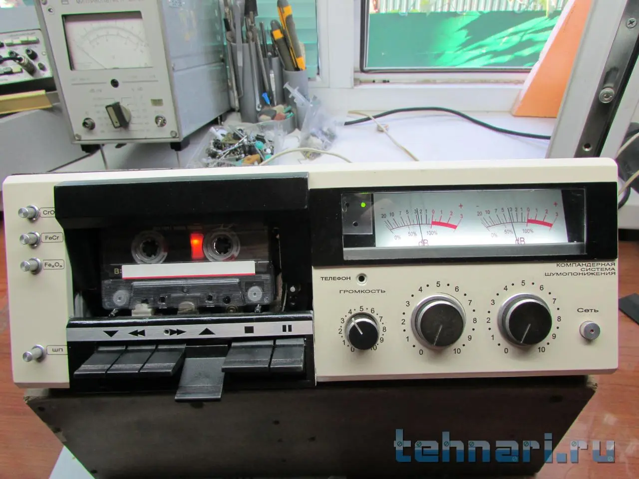

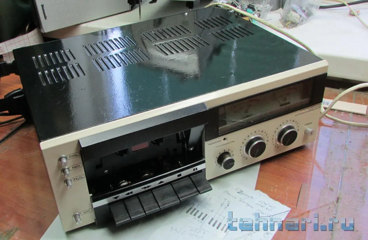

Коллеги и уважаемый модератор! понимаю, что фото не в тему-но создавать отдельную тему ради завершенного аппарат , думаю не стоит, а похвалится есть желание:tehnari_ru_203: Ну и сам аппарат- узнает его кто нибудь? Достался в почти комплектном и таком-же нерабочем сосотоянии...Я и раньше от его дизайна не фанател, ну а тут сам бог велел! вот и дорвался...Тракт записи-воспроизведения остался в штатном варианте, а вот ЛПМ и схема управления, неработающий индикатор и самовозбуждающийся УМ-фтопку!
Орель-101? Действительно не узнать! А чем ЛПМ не понравился? Вроде ниче так. Да и электроника внутри сделана почти как "военка"
Понимаю что Вы старались, но ЛПМ с клавишами лучше сразу в помойку отправить, чем пытаться сделать из этого конфетку.
Она самая. а ЛПМ не угодил своей практически полной разболтанностью, по сравнению с ним данный БУшный ЛПМ просто сказка, к электронике претензий не было....почти, ну а то что не работало оказалось проще заменить..
