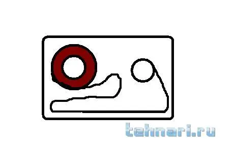

Друзья мои, а с образованием петли как бороться?
А фиг его знает,у самого такая-же проблема...
Вот такая хрень получается.

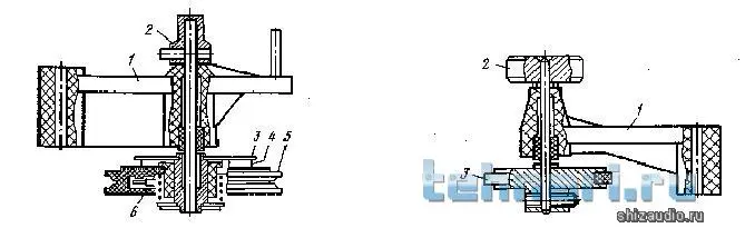

Судя по всему буксует фрикционная муфта узла подмотки, с возрастом и интенсивной эксплуатацией довольно частое явление.
На рисунке 3 и 4 позиции это и есть фрикционка. Аккуратненько разобрать и посмотреть её состояние. Как вариант: попало масло туда, затвердела резина, пыль. В норме приёмный узел должен вращаться чуточку быстрее подачи тонвала. Принцип один и тот же что кассетников, что у катушечников: тонвал тянет ленту с заданной скоростью, приёмный, вращаясь через фрикцион создаёт натяг. Если муфта сильно подбуксовывает то это и даёт петлю.

Ярило, Вы не поняли. Проблема там при переходе от "перемотки вперед" на "стоп".
Смотри состояние тормоза. думаю, сточился уже или резинка затвердела.
