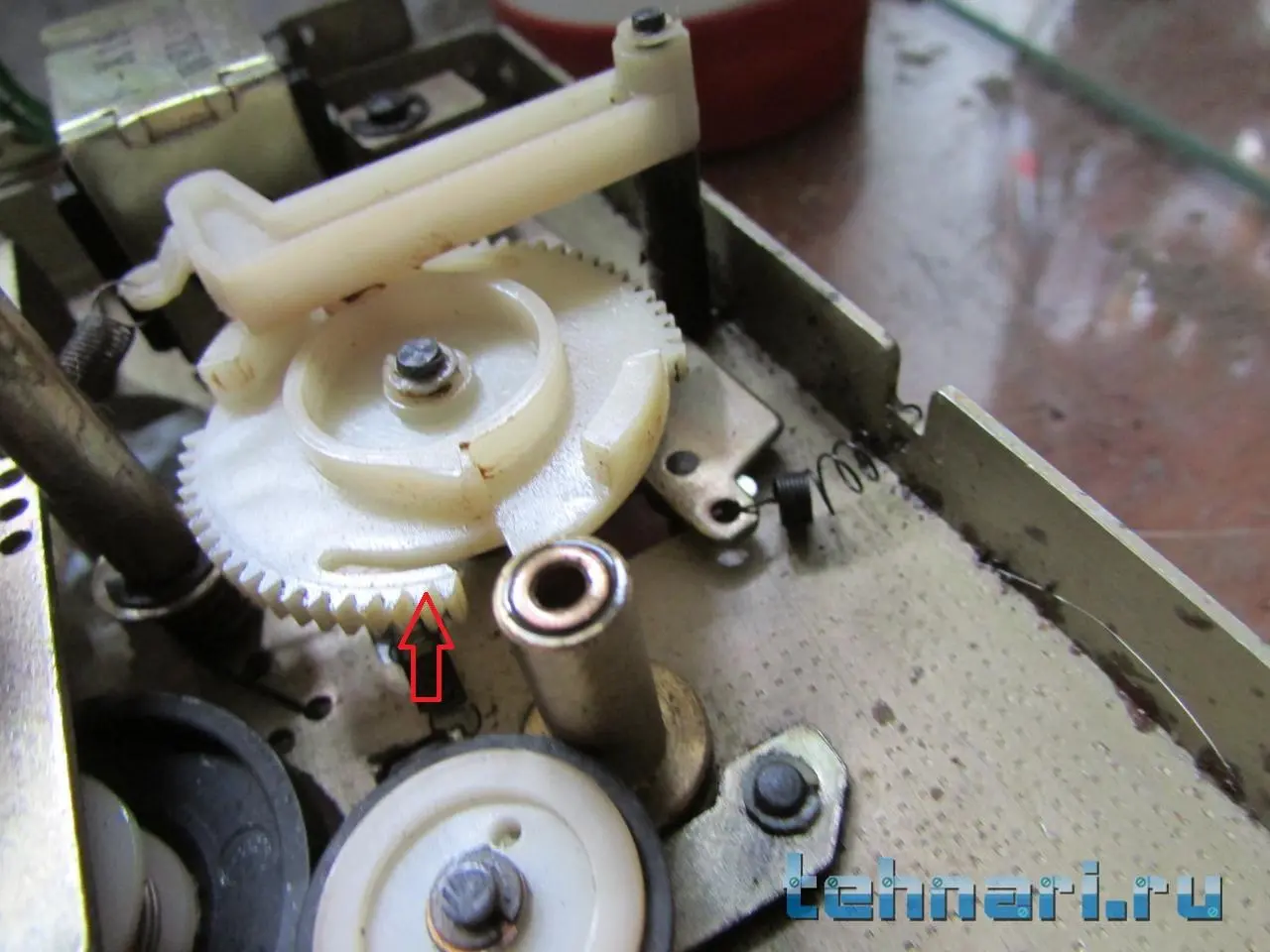

Перед вами фото А и Б.
Поясните следующие моменты:
1. фото А: надо ли натянуть тонкое резиновое кольцо на обозначенное стрелкой место? (для лучшего сцепления)
Я тонвал и всё вращающееся смазывал силиконовым маслом ПМС 200 : не коксуется, не впитывает и не реагирует на влагу, не разъедает резину.
Резиновое кольцо (фото А) не обязательно, я делал насечки для лучшего сцепления. И насухо протереть от смазки!
Временно, на проверить (понять, сколь Гуков надо пружинку).
Так всё равно динамометра нет...
Придётся опытным путём..
А что будет происходить в случае тугой пружины?
В лучшем случае шестерня не подтянет каретку (пассик будет проскальзывать на валу движка), в худшем - кирдык шестерне: сломается усик!!!

Понял)
Похоже, первый блин комом-именно это и происходит.
Выражается вот в чём: обе перемотки работают, а при нажатии ВОСПР. магнит щёлкает, приёмный узел стоИт...
Сейчас подрастяну и отпишусь.

А что вы называете усиком на программной шестерне?
Шестерня не целая, есть 2 усика с зубцами.
Вот они могут сломаться если сильное усилие будет. Я вообще в зазор у усиков заливал силиконовый герметик (мягкий при высыхании должен быть). Но это похоже у одной партии Яуз были такие ЛПМ с разболтанными шестернями. Последние партии (221-2с и с черной мордой) были с хорошими ЛПМ и герметик не требовалось заливать.
Пружинка отвода каретки должна быть чуть жестче чем у рычага для программной шестерни.
Попробуй подобрать пружину чтобы когда ЛПМ "кверху ногами" то каретка уверенно держалась в нижнем положении (в верхнем когда "кверху ногами"). Но при условии что каретка легко ходит сама и не клинит.
Кассетоприемник должен быть в открытом положении.
УРРААА!!! ЗАРАБОТАЛООО!!!)))
И перемотка стала прекрасно работать в обе стороны!
Сдаётся мне, что причиной выёживаний перемотки был тот самый люфт обрезиненного диска, который я устранил.
Зачем бы этому люфту быть конструктивно?
