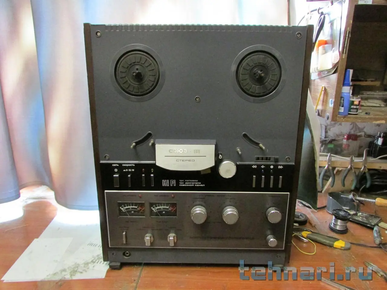

Пока суть да дело, собрал из "Илеть 110" и "Союз-110" нечто общее- в корпусе Илети-потроха Союза...ну вот такой собрался конструктор..... самое смешное - пиляные, ещё советские, головки от Союза звучат лучше чем стекло от Илети...понимаю, что это прежде всего результат ненастроености, но пока нет измерительной ленты...говорить не о чем..., ну и попутно поправил косметику ещё на одном "Союзе"- прошу критически оценить результат...
нееее...если вот будущий владелец пожелает-то за отдельную плату, а сейчас он итак неплохо и воспроизводит и пишет...
Для себя у мну собирается "Илеть-Союз", вот его я по-тихонечку буду в меридиан вводить...скоро головки приедут, закажу тестовую ленту.... ну и т.д.....

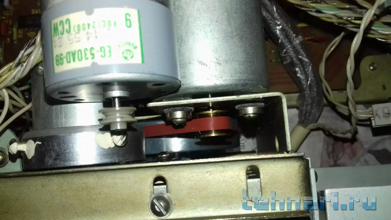

Друзья мои, добыл я-таки МАБУЧУ!)) Завтра под вашим руководством буду менять!
И я не понял-почему они разнятся по направлению вращения? Ведь вроде как достаточно сменить полярность для его изменения...
Это не совсем так. В некоторых коллекторных двигателях щетки немного смещены с осевой линии и вращение в другую сторону приводит к повышенному их износу. А некоторые двигатели содержат внутри корпуса регулятор/стабилизатор частоты вращения. Им вообще нельзя подавать обратную полярность.
При не большой и очень простой доработке, очень даже можно.
Всего-то надо открыть крышку и перекинуть местами подключение щёток двигателя.
Итак, джентльмены, приступим с божьей помощью))
Перед вами фото.
Как видите, валы у ДП и МАБУЧИ имеют значительную разность в длине.
И как их менять?
    66.7 KB · Просмотры: 450
да я как то и не заморачивался- сдвинул шкив и всё!
Я диаметры валов пока не измерял. Они совпадают?
Да Дим совпадают . Шкив перекидываешь .
