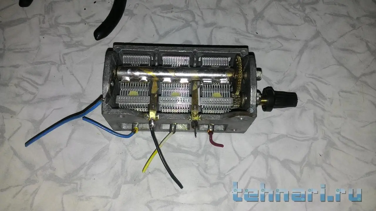

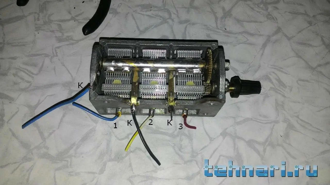

Есть воздушный конденсатор от усилителя Виктория 003. И к сожалению у меня нет мультиметра который мерила бы емкость но может быть Кто знает какая емкость у воздушного конденсатора от этого аппарата.
Там КПЕ открытой конструкции, пределы изменения ёмкости можно рассчитать теоретически.
А вот кстати и сам воздушный конденсатор
    71.1 KB · Просмотры: 196
Это КПВ-3-10/430
Огромное спасибо за информацию. В ближайшее время буду пробовать его применить. Остается только некоторые вещи которые пока что к сожалению не приехали из Китая.
Кстати на сайте aliexpres такие переменные конденсаторы можно купить от 12 до 18 евро

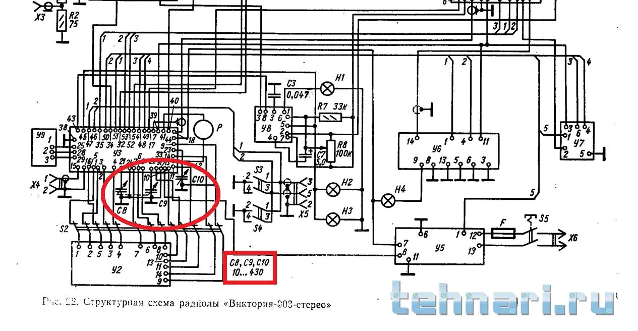

Если несложно кому-нибудь Напомните как этот конденсатор подключается?
    84.7 KB · Просмотры: 148
  • wiktorija003anis.pdf
    638.2 KB · Просмотры: 93
Вставлю свои пять копеек.
Если это то что нужно, то буква "К"--в схеме это корпус (масса, земля, общий провод), 1,2,3 соответственно секции конденсатора на контура диапазонов и гетеродина.
