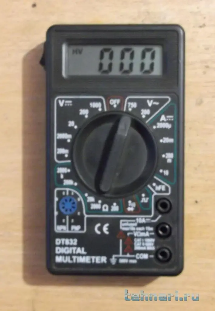

Если села в мультиметре батарейка "Крона"
Расскажу о простом способе исправить положение, когда села крона и тестер отказывается работать, а купить батарейку в данный момент негде или некогда.
Простая схема блокинг генератора и стабилизатор напряжения помогут в этом.
ниже приведу пример реализации этой затеи. В качестве источника питания может выступать любая батарейка с напряжением от 0.7 в до 6 в. Чаще валяется без дела несколько АА или ААА элементов уже подсевших, но ещё не дохлых. Вот их мы и будем использовать. В моём варианте как раз использована севшая батарейка АА, можно конечно использовать "свежую" и при этом тестер будет работать в разы дольше, да и экономия по сравнению с покупкой *кроны* будет ощутимее, ведь к примеру 1шт "Дюрасел" формата АА стоит около 0.4-0.5$ , а крона уже начинает от 1-2$, говорю о "нормальных" а не нонейм китайских солевых по 0.3-0.5$. В итоге помимо того, что сама батарейка стоит более чем в два раза дешевле, так ещё и срок службы у неё будет в два три раза больше. В итоге имеем экономию в ШЕСТЬ раз и всегда есть возможность использовать до конца завалявшиеся батарейки. Использовать аккумуляторы можно, но у них саморазряд больше чем ток потребления всего устройства, так что их использование не совсем оправдано, но вполне возможно.

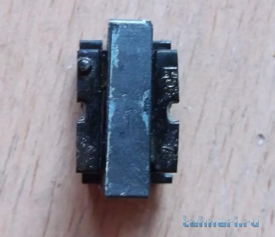

Был у меня трансформатор от дежурного питания компьютерного блока питания, вот его я и решил применить, сначала подключил без перемотки, при этом всё заработало, но ток потребления составил более 100 мА, что нам уж очень много, по этому было решено его перемотать, да и габариты немного уменьшить.
Для этого удаляем скотч с сердечника и нагреваем магнитопровод, у меня это хорошо получается на температуре 300 градусов дядьки Цельсия.
