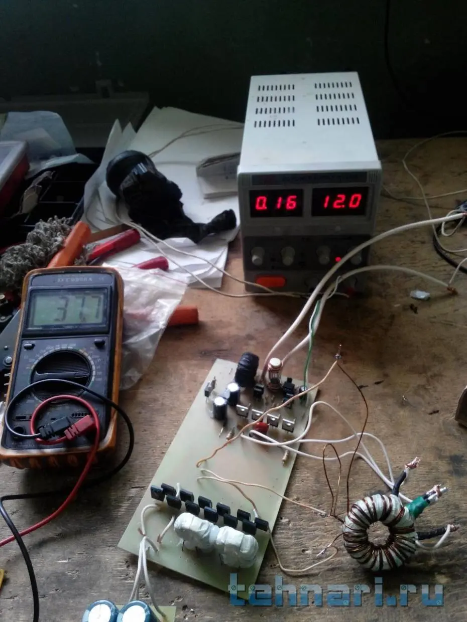

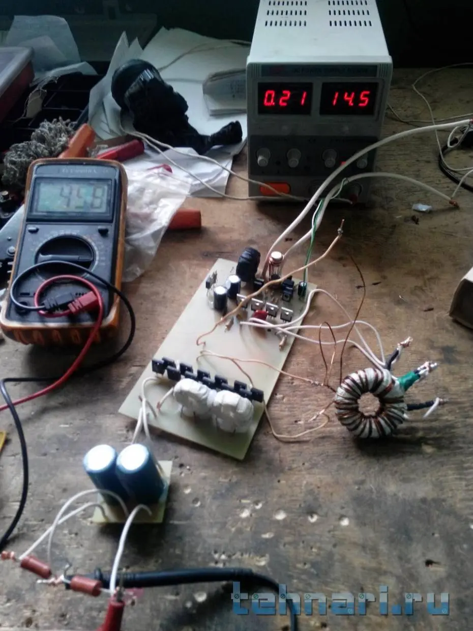

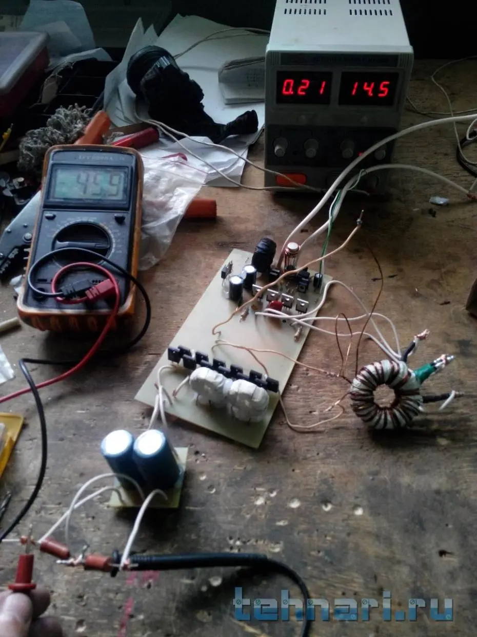

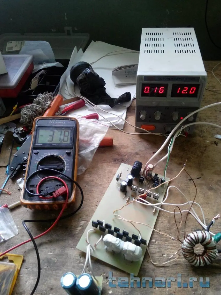

в общем сегодня перемотал транс:первичка 7 витков в 11 жил проводом 0.7,вторичка в одну жилу 25 витков.Получилось вот так
Появилась новая проблема-грееться выходной дросель и естественно начал рости ток ХХ по мере нагрева дроселя,снял дросель поставил перемычки- и все стало нормально.
Дросель намотан на феритовом кольце М1500НМ 28х16х9 проводом 0.7 в одну жилу в противофазе по 26 витков(фото есть в предыдущих постах).Теперь вопрос почему он грееться?Может из-за ферита маде ин раша?

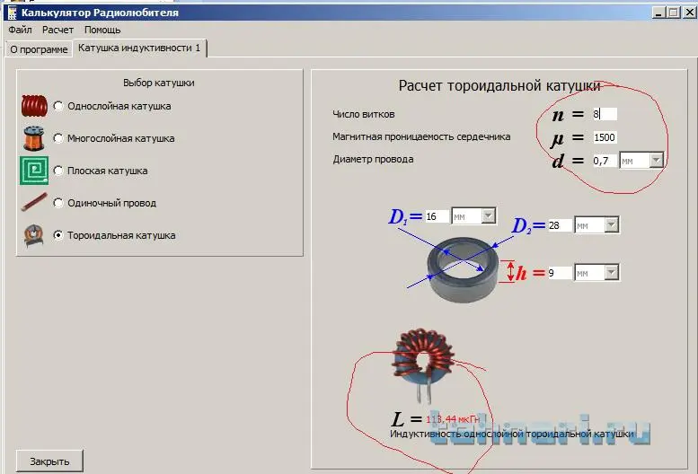

До меня вроде дошло,в программе расчета транса пишет какая индуктивность нужна
а в проге по расчету дроселя мне нужно было аж 250 витков на это кольце, чтоб получить 100мкГн((((
Теперь вопрос какая магнитопроницаемость у колец из БП от ПК?попробовать на нем намотать?
Где то слышал, что дроссели не мотаются на замкнутых ферритовых сердечниках, нужны либо специальные кольца (желлтые из компьютерных БП) либо ферритовые стержни.
В предыдущем посте не правильно посчитал,вроде нужно вот так
Жду ваших предложений,поможет или нет?

дык, в программе есть же выбор кольца,значит можно?

я знаю,вот только у меня их только одно и сколько на них мотать витков я не знаю(((может все таки на ферите можно?хотелось бы узнать

Трансформаторы/дроссели работающие на постоянном/асимметричном токе нельзя мотать на замкнутых сердечниках из обычных ферритов. Либо на кольцах из расщепленных ферритов (желто-белое в БП ПК), либо на стержнях, либо на трансах с зазором.
На желто-белом кольце от БП ПК можно намотать сразу все дроссели, но нужно соблюсти фазность обмоток, чтоб токи по всем обмоткам текли только в одном направлении вокруг кольца.

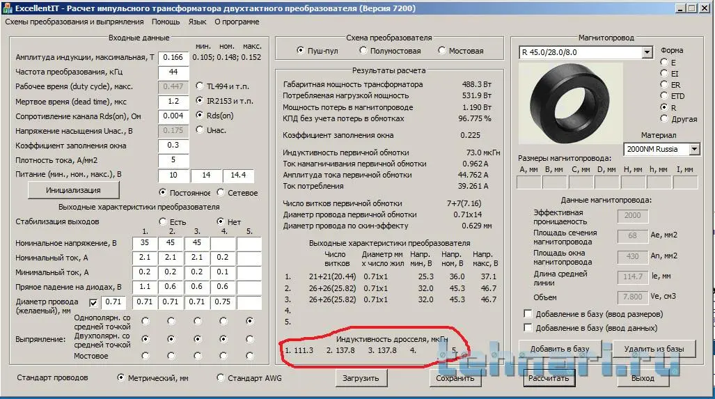

все просто!минимальный ток по твоему расчету 0,2А поэтому прога и делает тебе дроссель большой индукцией. возьми в проге поставь минимальный ток 1.5А и ты увидишь как сильно уменьшиться индукция твоего дросселя.
нагрев твоего дросселя скорее всего связан с кз между витками(может где то прохудилась изоляция и провод лежит на феррите(феррит проводник)).

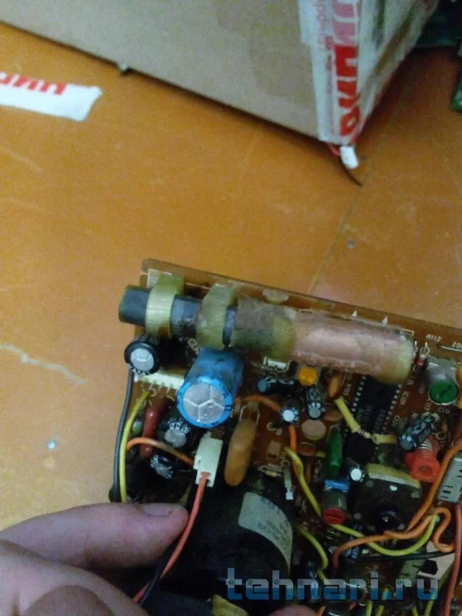

из личного делал дросселя на стержнях от приемника.5-6 витков проводом не тоньше вторички. кольца от БП (желтые)до заполнения в один слой.
Поставил ток 1.5,индуктивность уменьшилась до 18 мкГн.Так вот теперь вопрос как лучше намотать дроселя ?? есть одно кольцо от БП и есть один стержень от радио,как рассчитать сколько витков мотать на кольце и сколько на стержне(стержень думаю распилить на 2 куска?

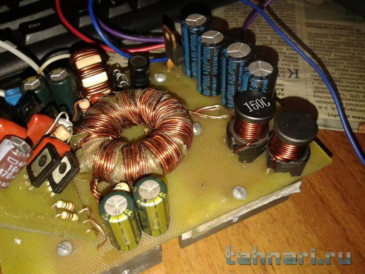

я бы особо не загонялся этим вопросом.стабилизации нет защиты тоже нет.так что все это дело относительное.ломай стержень по 1-1,5см мотай на все длину стержня в один или 2 слоя проводом что и вторичка. и будет тебе счастье))
есть стержень от радио длинной примерно 10см и в диаметре 10,если разломать на 3 части,по сколько витков мотать?

вот тебе для примера.это я себе собирал пробник для усилителя D класса.дросселя намотаны без расчета на индукцию 8мкГН. усилитель работает ну и ладно.на правда при мощности 200Вт хорошо подогреваются.
