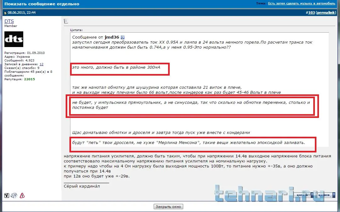

напряжение питания усилителя, должно быть таким, чтобы при напряжении 14.4в выходное напряжение блока питания соответствовало максимальному напряжению питания усилителя на номинальную нагрузку.
к примеру надо чтобы на 4 Ом нагрузку была выходная мощность 100Вт, то питание нужно +-35в, а оно должно получаться при 14.4в
при 12в оно будет уже +-29в.

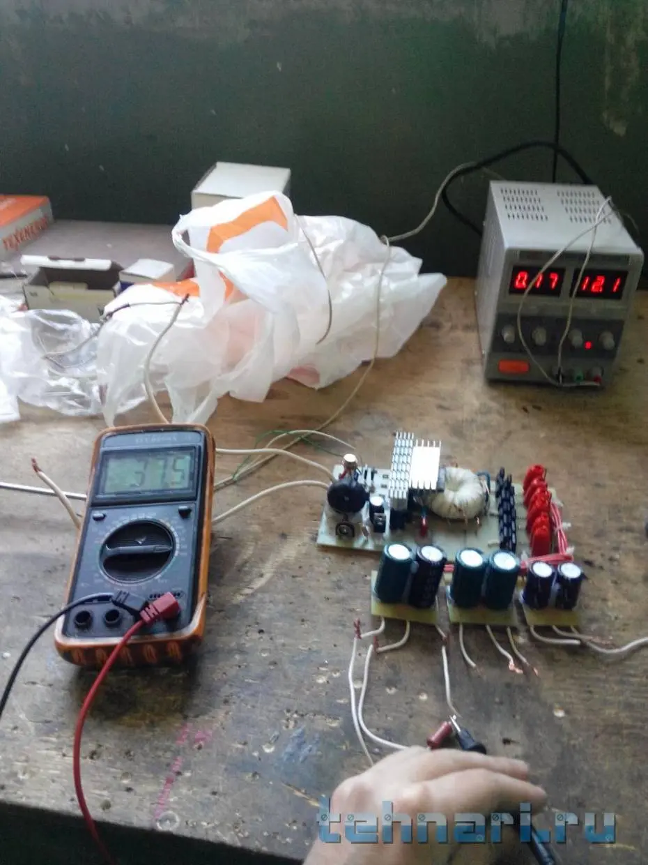

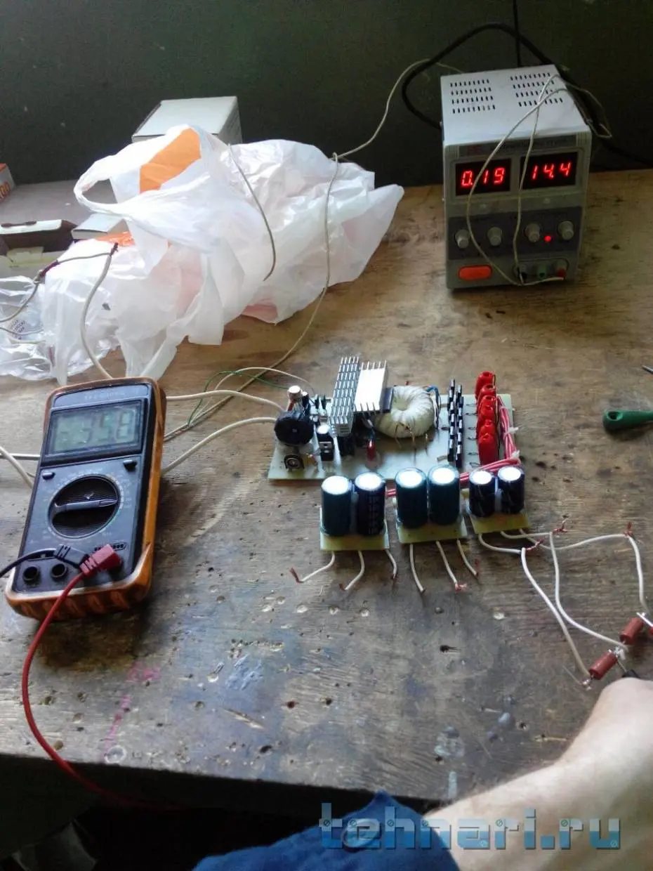

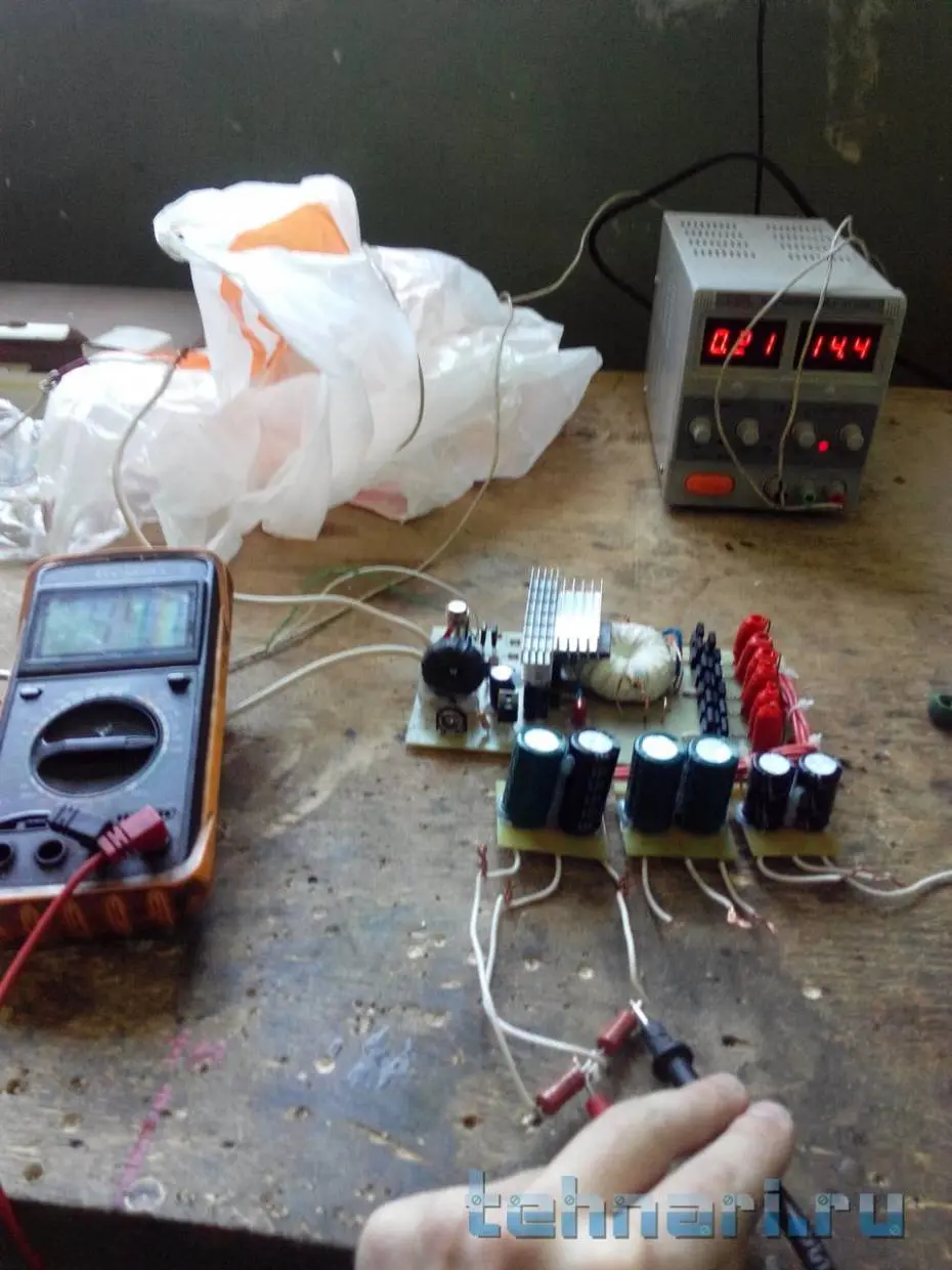

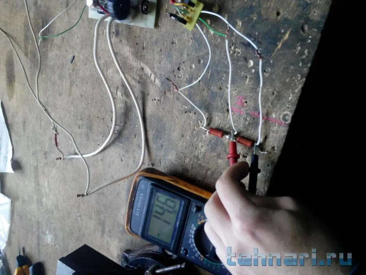

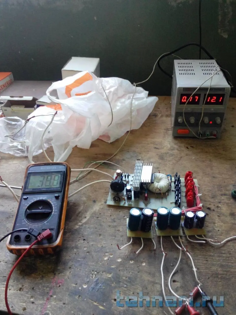

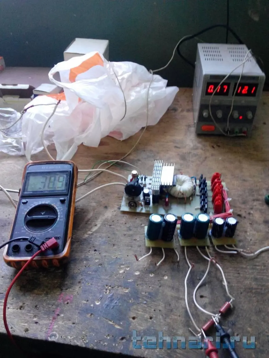

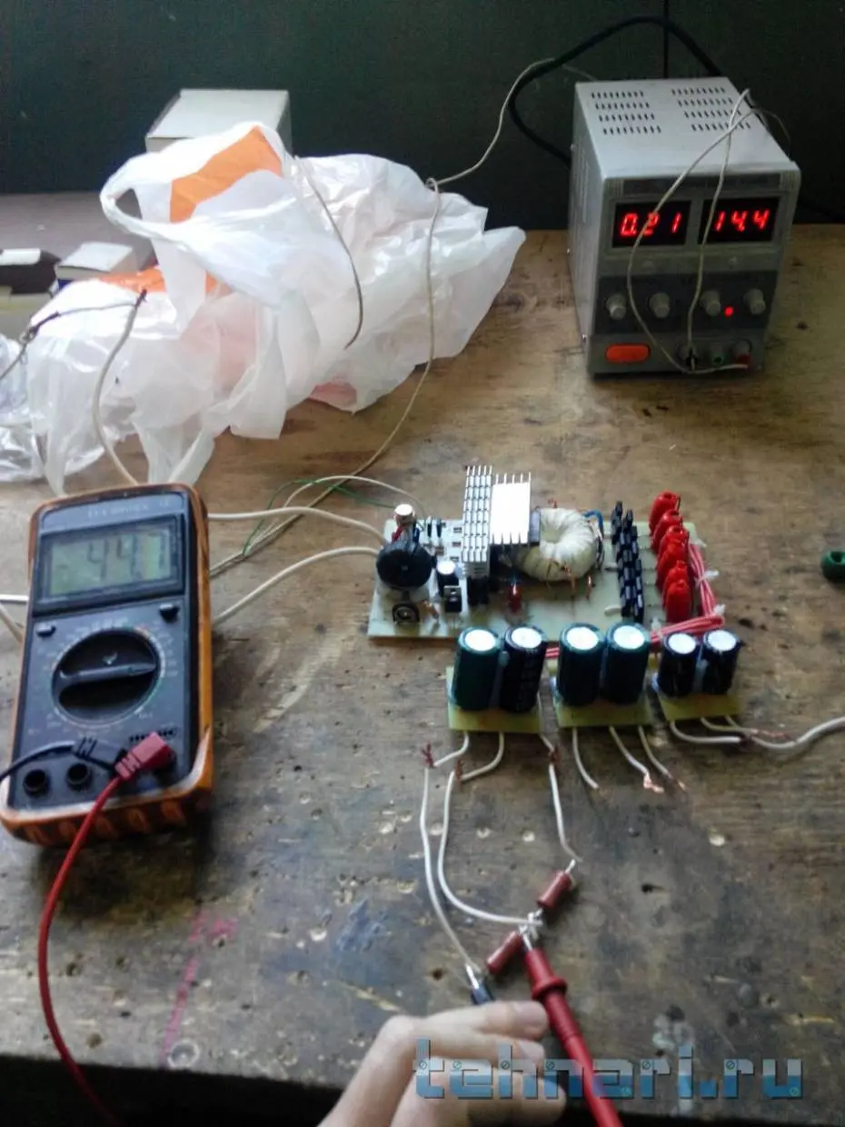

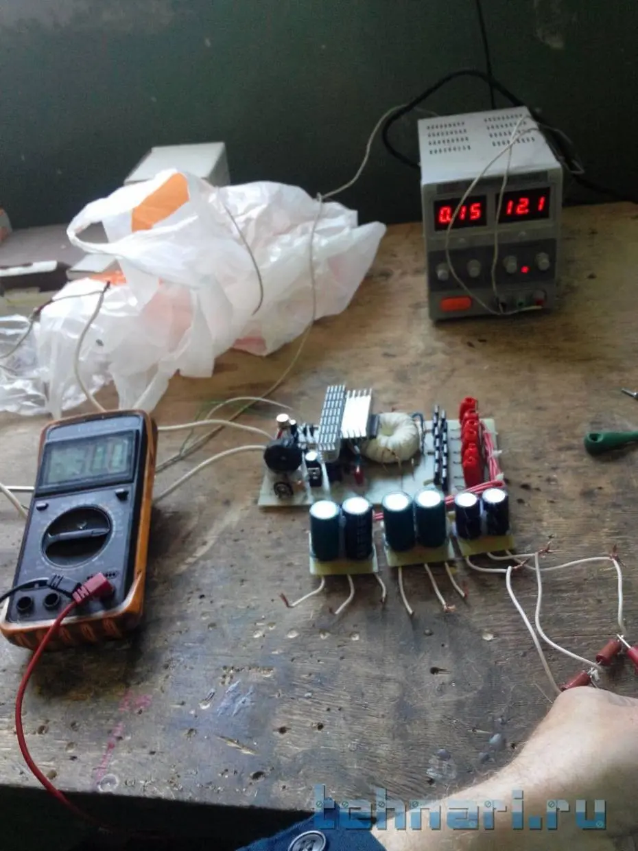

Наконец доделал ПН))небольшой отчет о проделанной работе:
Перемотал транс, вроде нормально все, немного разбег в вольтаже в обмотках для шушурина. но думаю не критично.Может конечно немного низковатые напряжения вышли, ну думаю хватит))
Вот фото тестирования на Х.Х.
Для шушурина при 14 вольтах

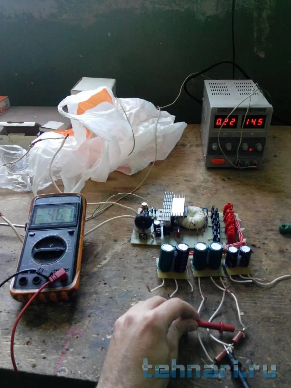

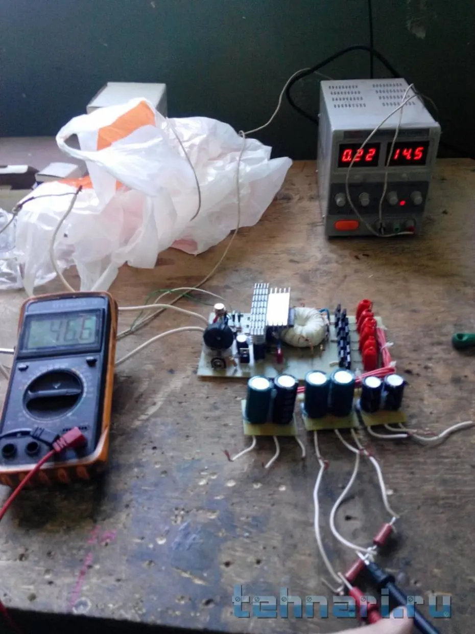

Для шушрина на той же обмотке при 12 вольтах

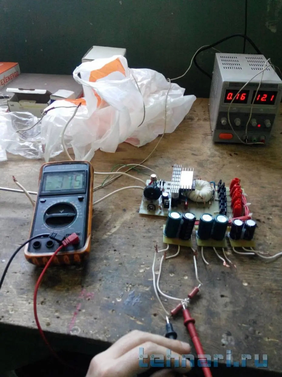

Вторая обмотка для шушурина при 14 вольтах

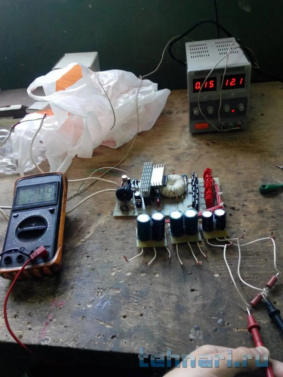

Та же обмотка при 12 вольтах

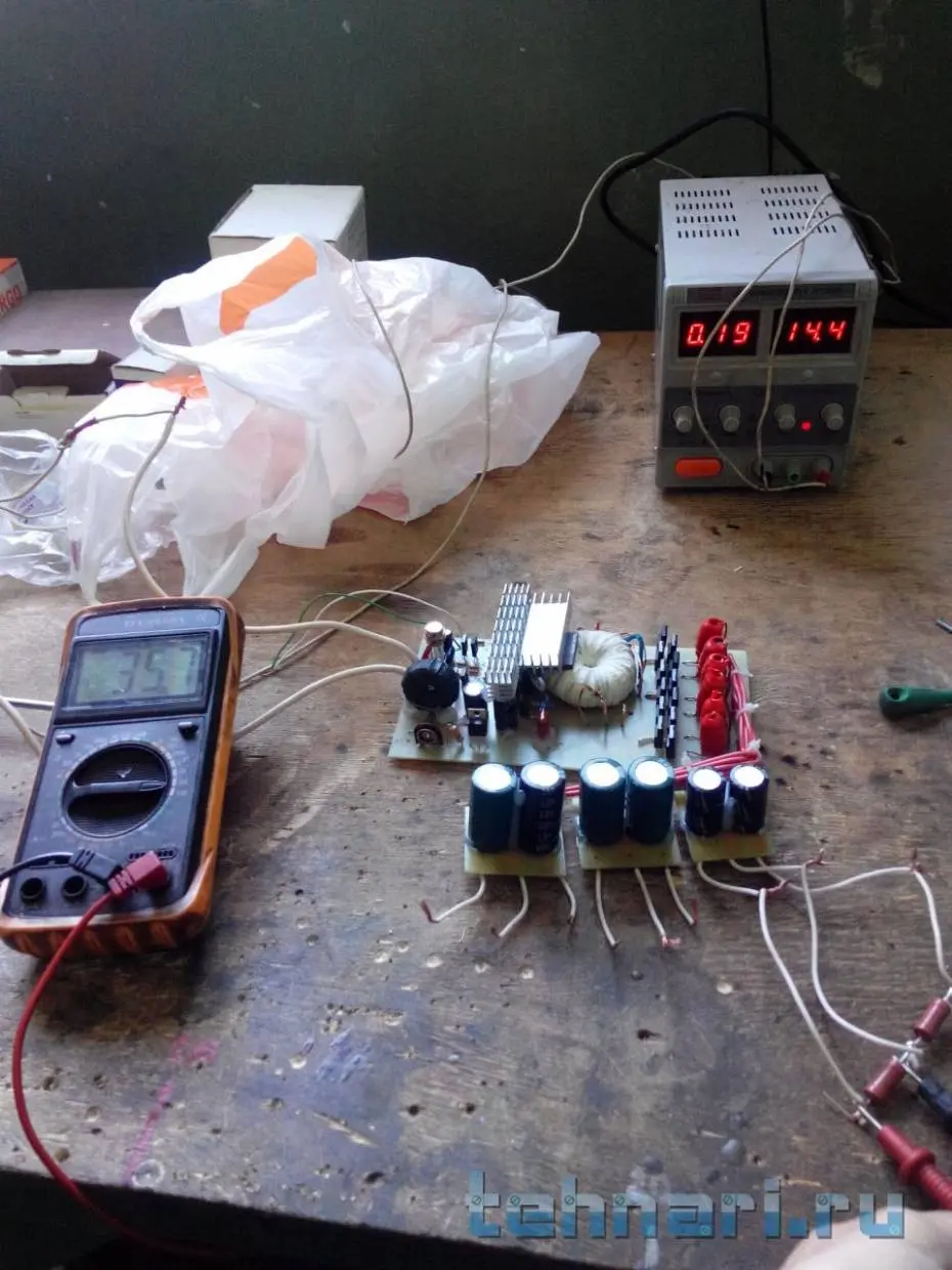

Напряжение на обмотках для ланзара при 14 вольтах
И при 12 вольтах

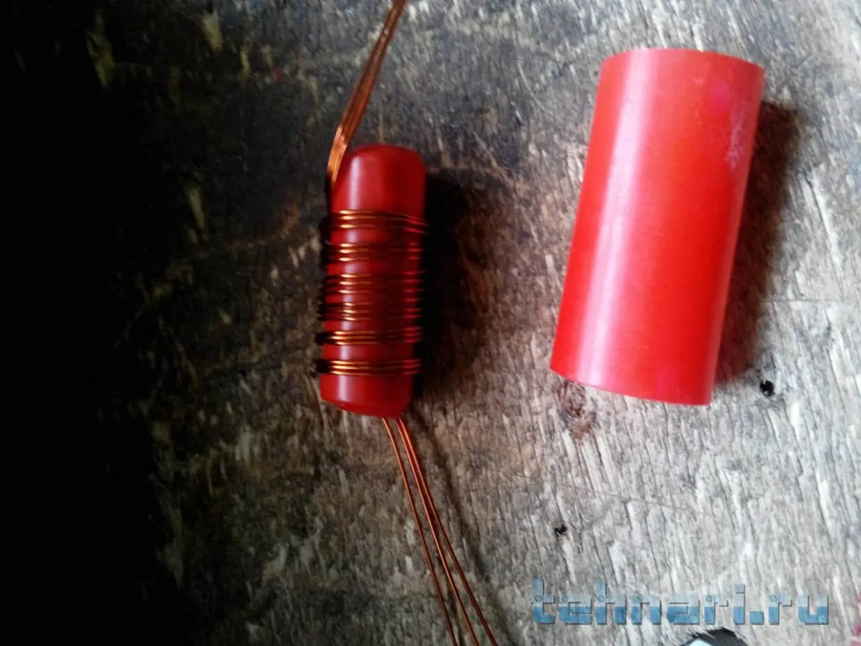

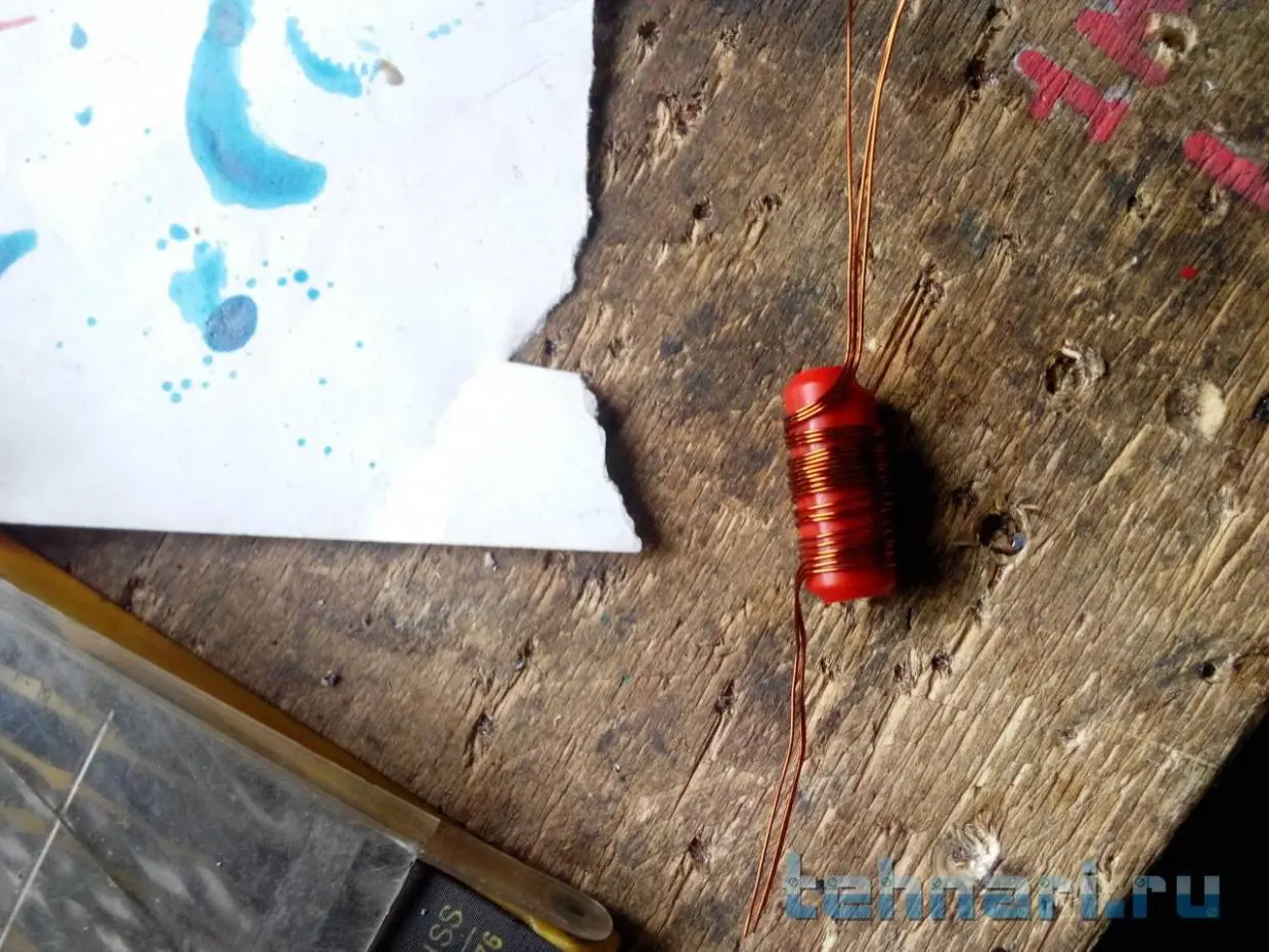

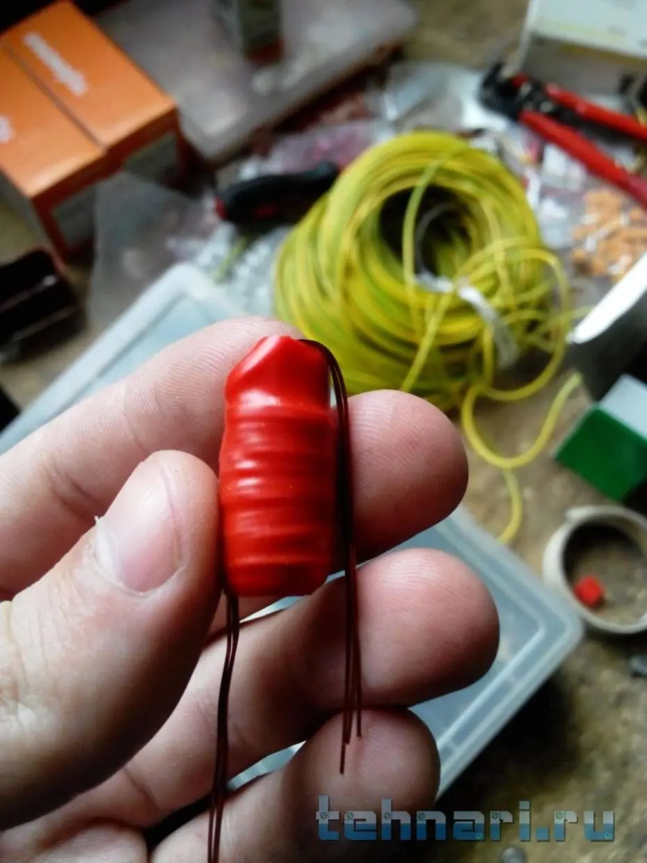

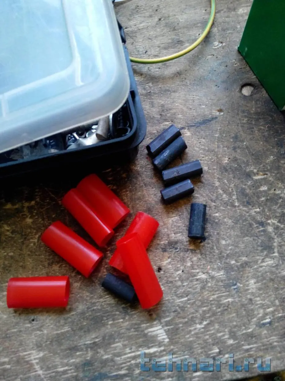

Немного расскажу о дроселях. Сделаны они были из феритового стержня из радио, паломаного на кусочки примерно по 2 см,утянуты термоусадкой, и намотаны по 6 витком тем же проводом что и вторичка и также утянуты термоусадкой

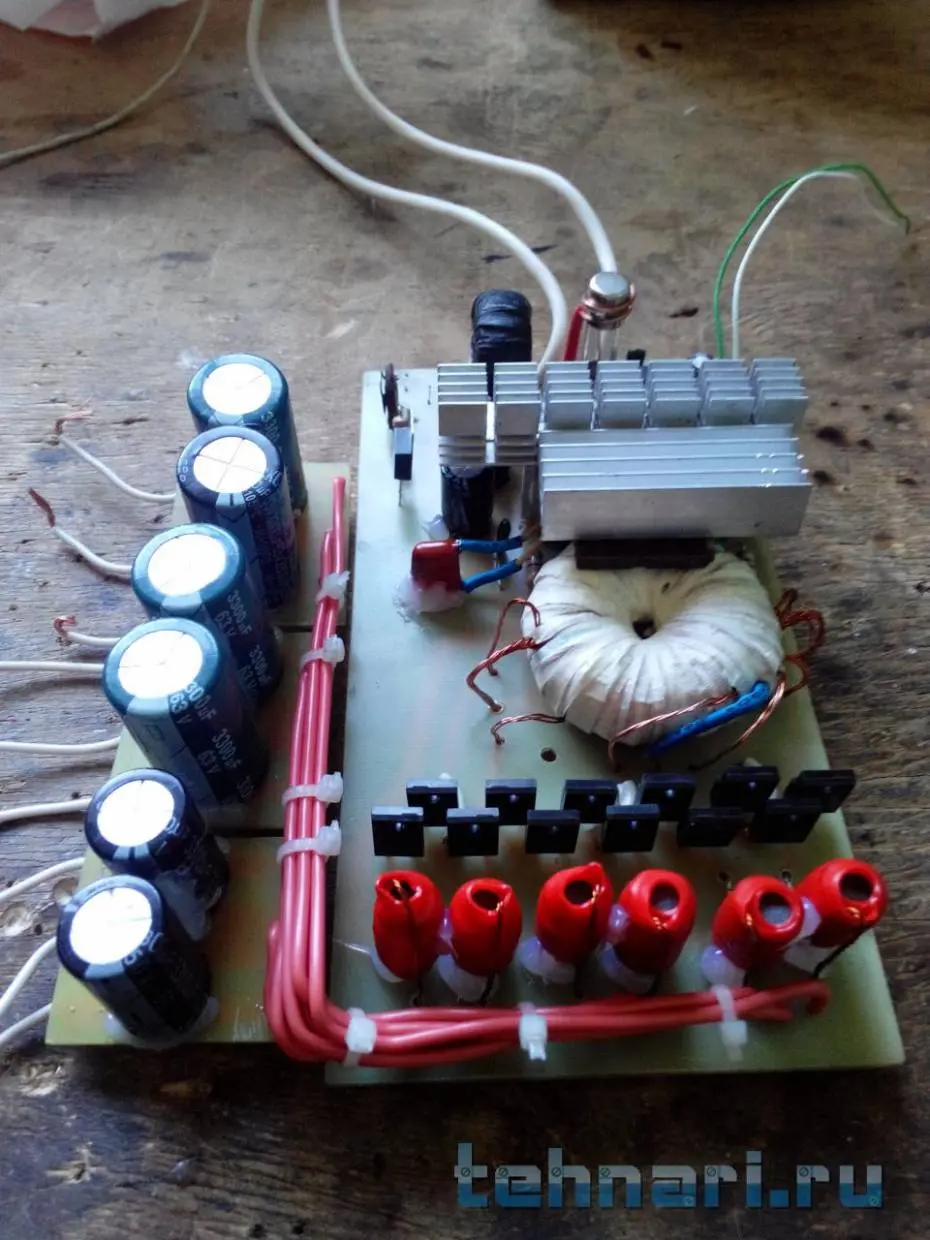

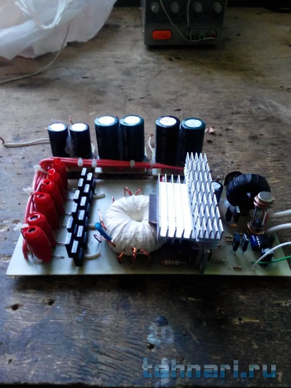

И напоследок фото ПН в близи
В общем как то так.Будем собирать дальше)))На очереди стабилизатор на 15 вольт,ФНЧ, защита

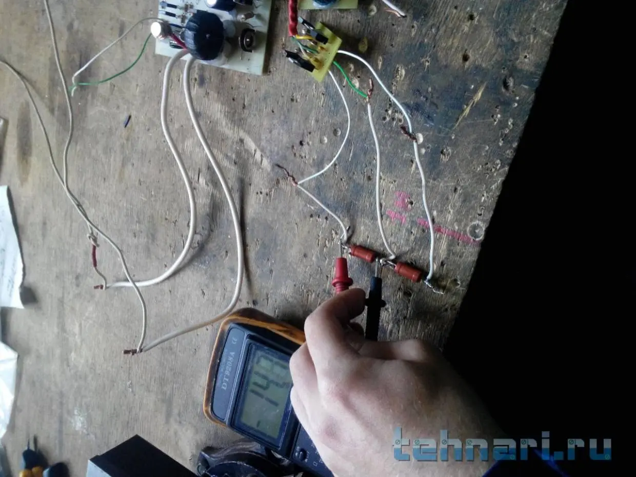

Собрал сегодня стабилизатор для фнч
и вот собственно его показания
