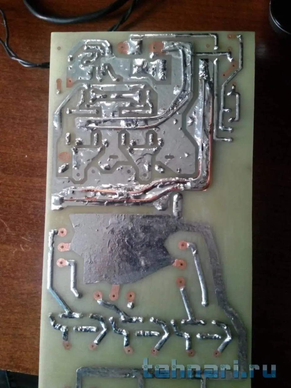

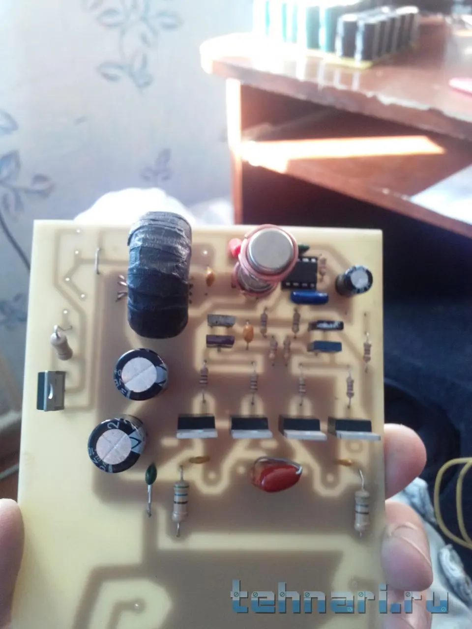

наваял еще немного детолья)
IMG_20150607_182648634.webpIMG_20150607_182659933.webpIMG_20150607_182724374.webpIMG_20150607_185346029.webp

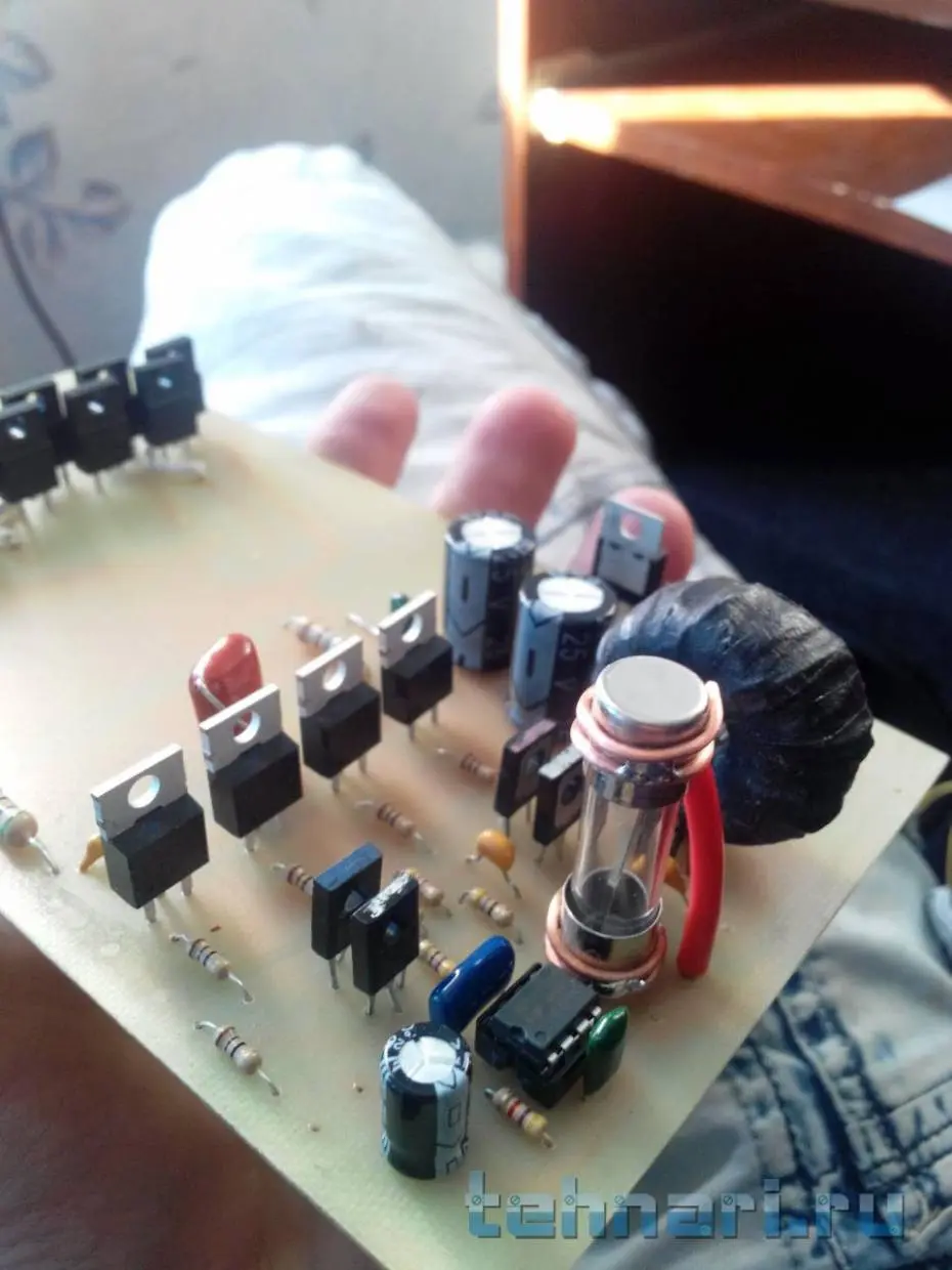

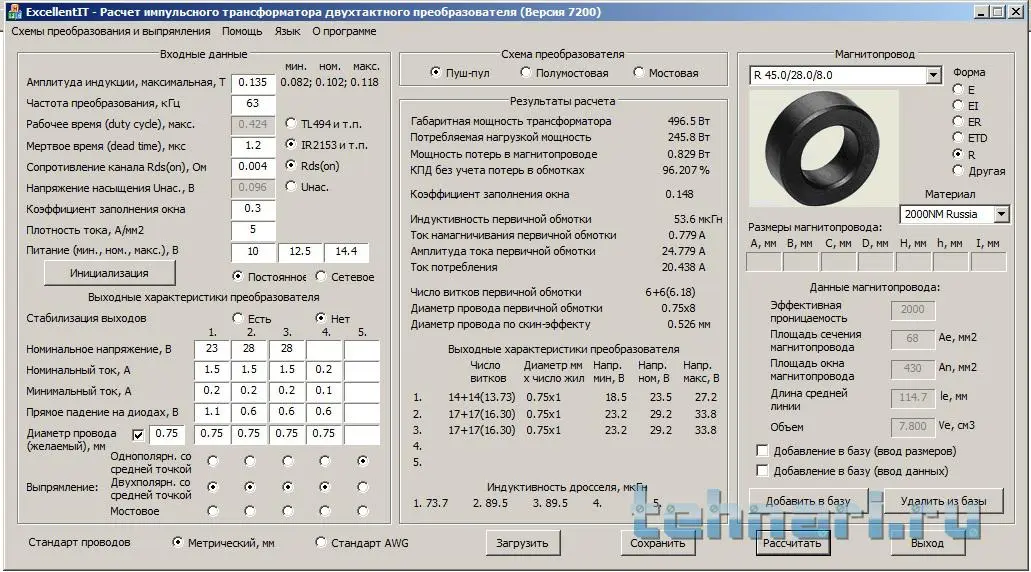

предохранитель знаю-суров,но при расчете транса потребление при номинальной нагрузке было 43А, вот и поставил предохранитель на 50А
удивила батарея из диодов.зачем столько?

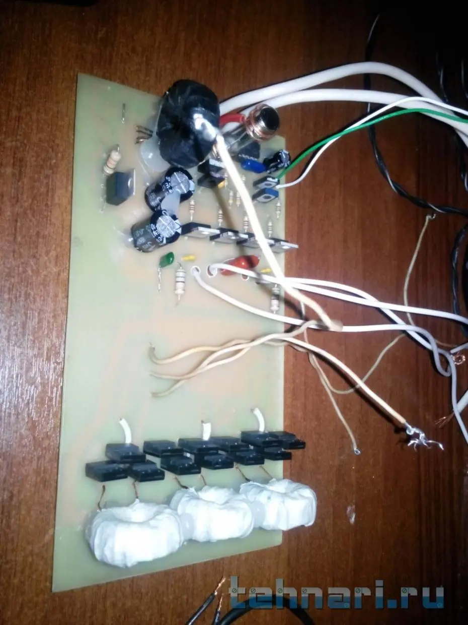

задумка такая- 3 обмотки под каждый усь(их будет 3-один ланза на саб и два шушурина),и соотвецтвенно по 4 диода для каждой обмотки))знаю может и не рационально,но сделал так))
ну да совсем не рационально.но хозяин барин))
а как бы сделали вы?,так на будующее
обмотку на шушуринов и обмотку на ланзар.
тоже с начало так думал,но где то читал что раздельные обмотки лучше.Утверждать не буду))

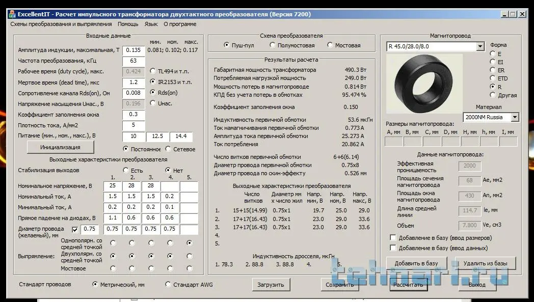

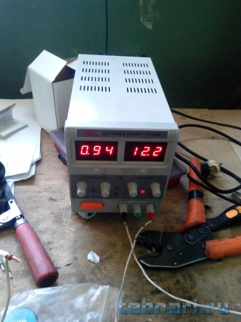

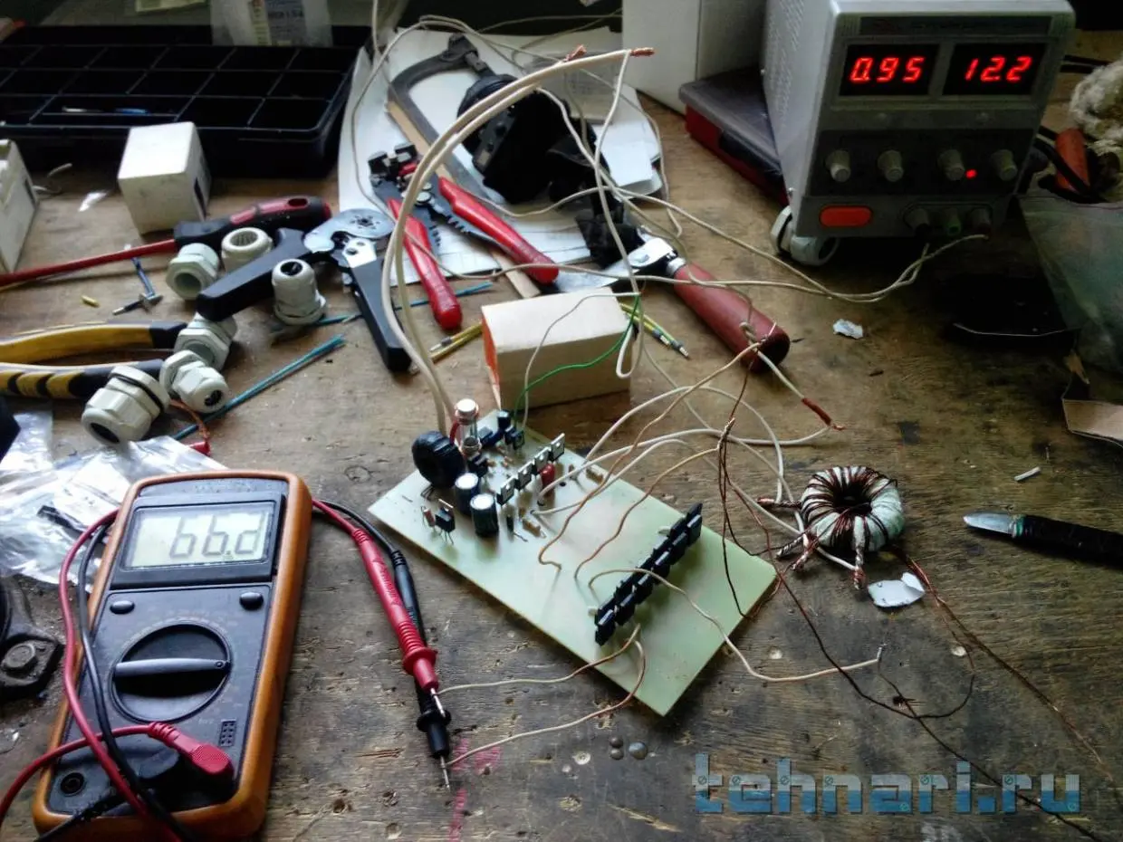

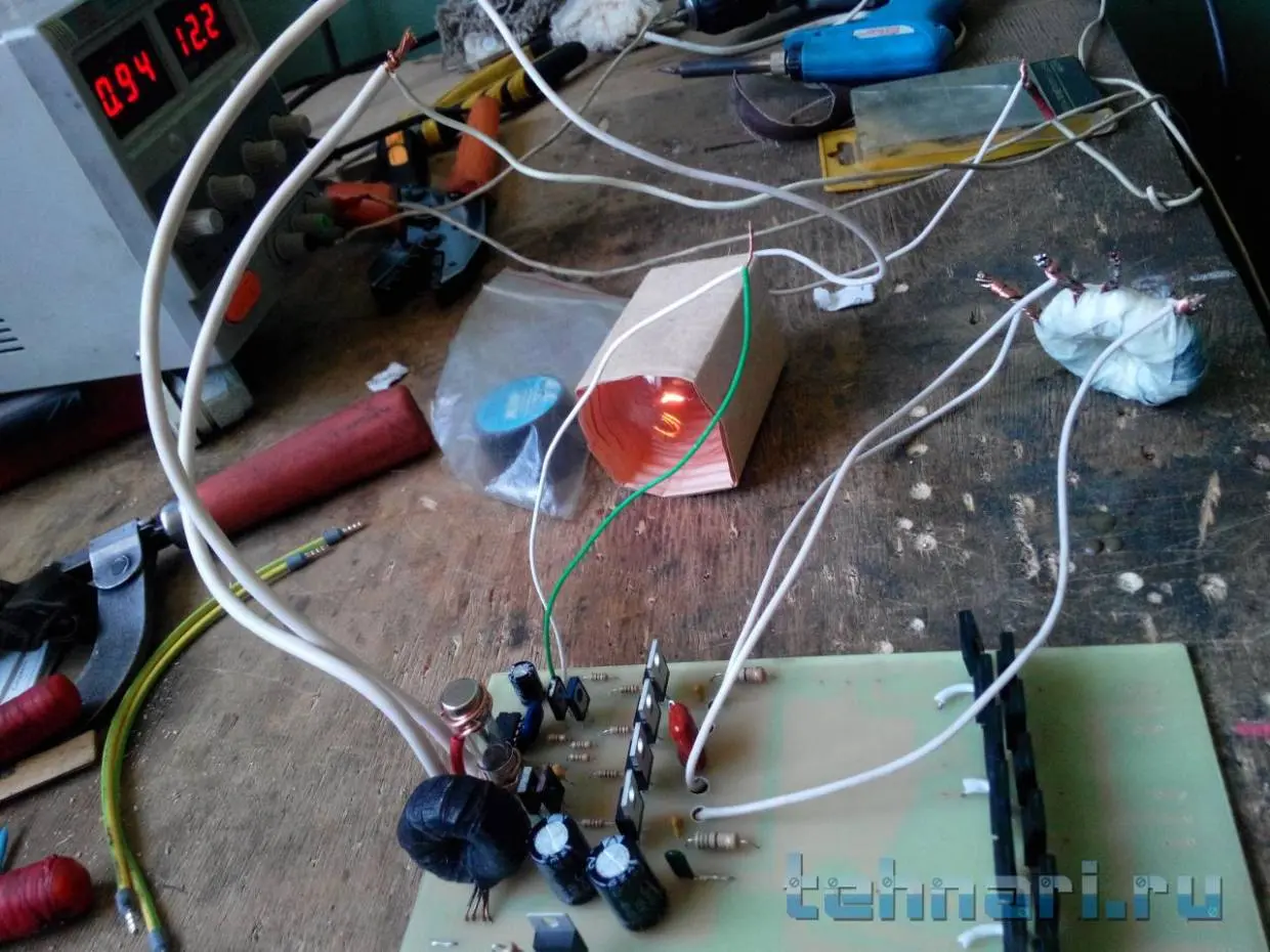

запустил сегодня преобразователь ток ХХ 0.95А и лампа в 24 вольта немного горела.По расчетам транса ток намагничивания должен был быть 0.74А,а у меня 0.95-Это нормально??
Вот собственно немного фото

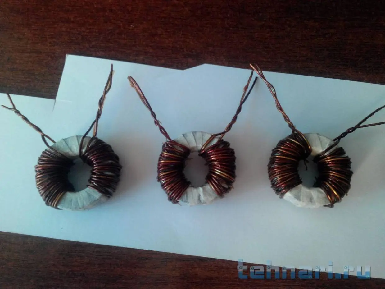

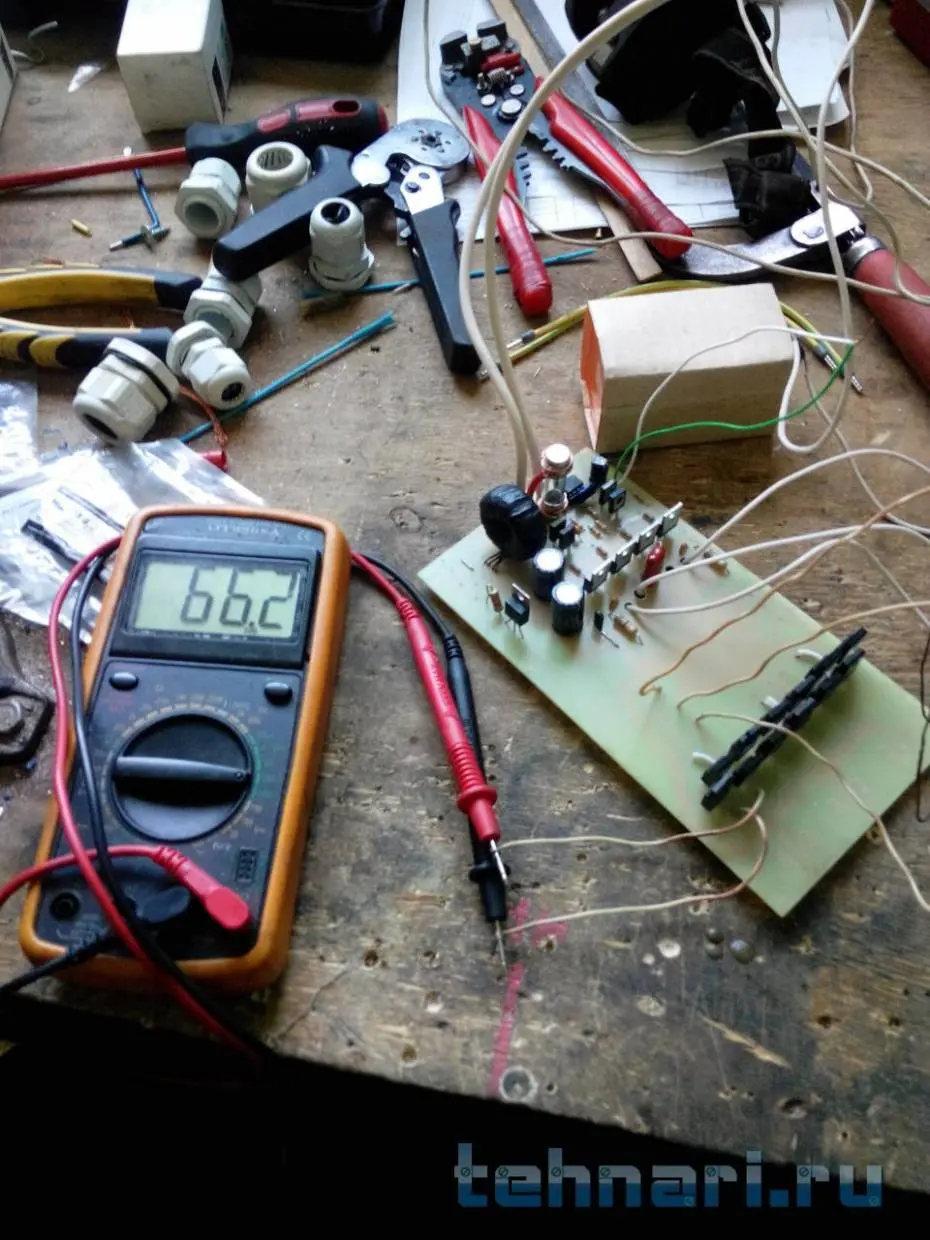

так же намотал обмотку для шушурина которая составила 21 виток в плече,

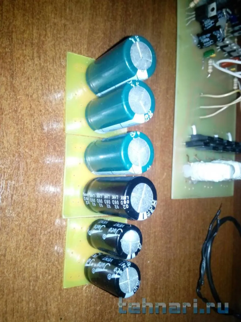

и на выходи между плечами было 66 вольт,после кондеров как раз будет 45-46 Вольт в плече
Щас доматываю обмотки и дроселя и завтра тогда пуск уже вместе с кондерами
Как бы хорошо что у Вас на 12.2в получилось питание нужное для Шушурина.но Вы забыли учесть тот факт что при заведенном двигателе напряжение бортовой сети будет 14,4.следовательно питание между плечами будет намного больше чем 66В.
14.4 не будет, всегда когда мерял максимум 13.5 было, даже при питании 14.4, в плече будет выходить по 50 вольт после кондеров-думаете многовато для шушурина будет?
сделаю наверное тогда вот так
тогда при 12 вольтах будет примерно 40 вольта в плече
а при 14 вольтах будет примерно 46 вольт в плече
немного укоротил "батареи"
намотал выходные дросели
и впаял их на ихние места

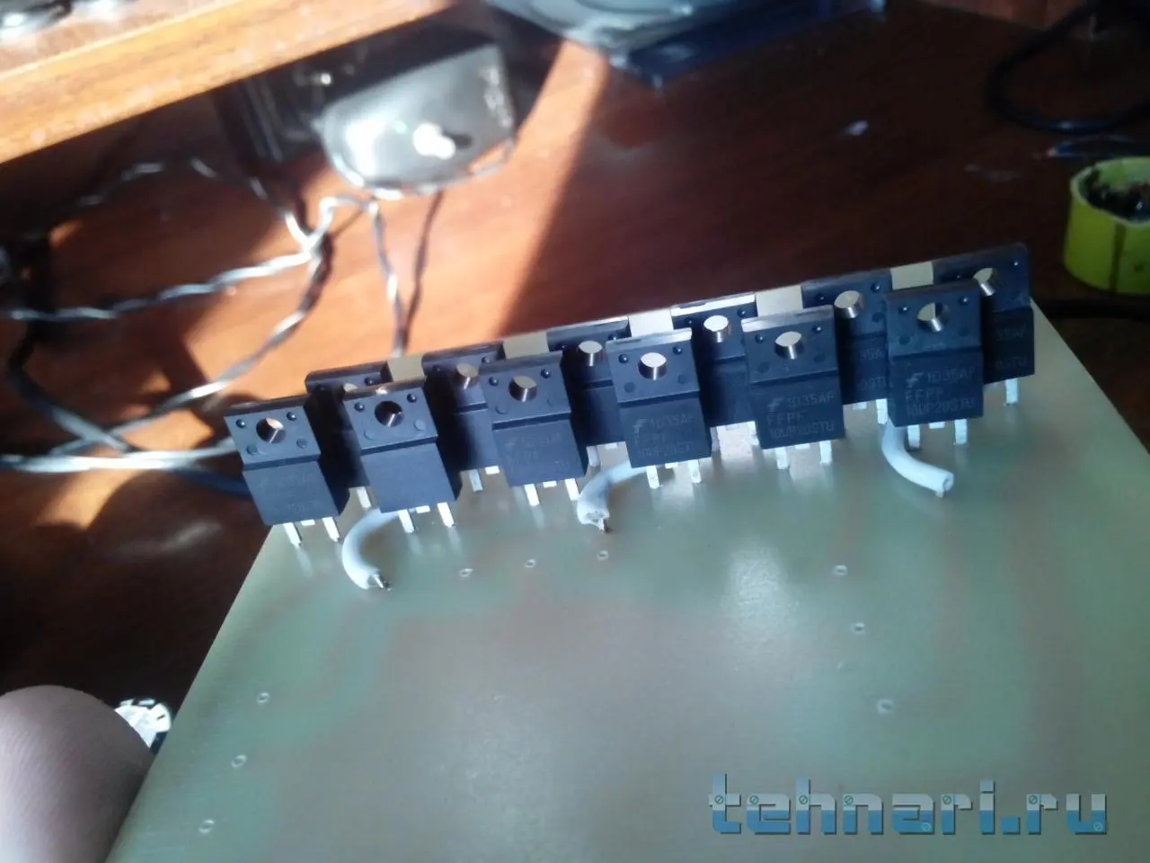

не стоит поднимать частоту выше 45кГц на отечественном феррите.оптимальная частота для него 30-35кГц.на больших частотах дико греется.плотность тока можно поднять до 8А.если у Вас по 2 ключа в плече IRF3205 то сопротивление канала будет 0,004.
вот будет так
так что мне сейчас все переделывать под другую частоту?не особо хотелось бы(((
Не поленись уж,а то всё сначала придётся делать,
Да и учатся тут некоторые ,наблюдая за твоей движухой!
