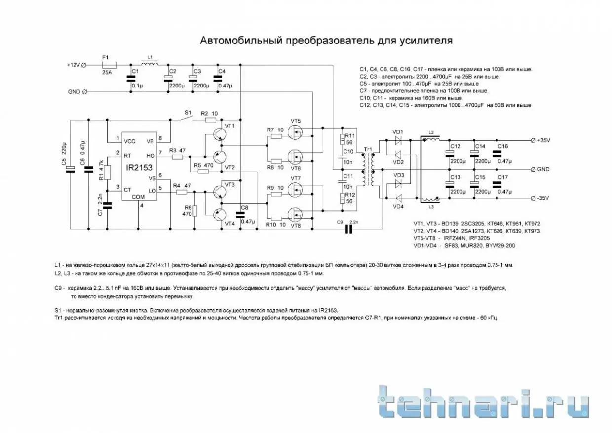

я пропустил схему по которой ты собираешь.если не сложно скинь

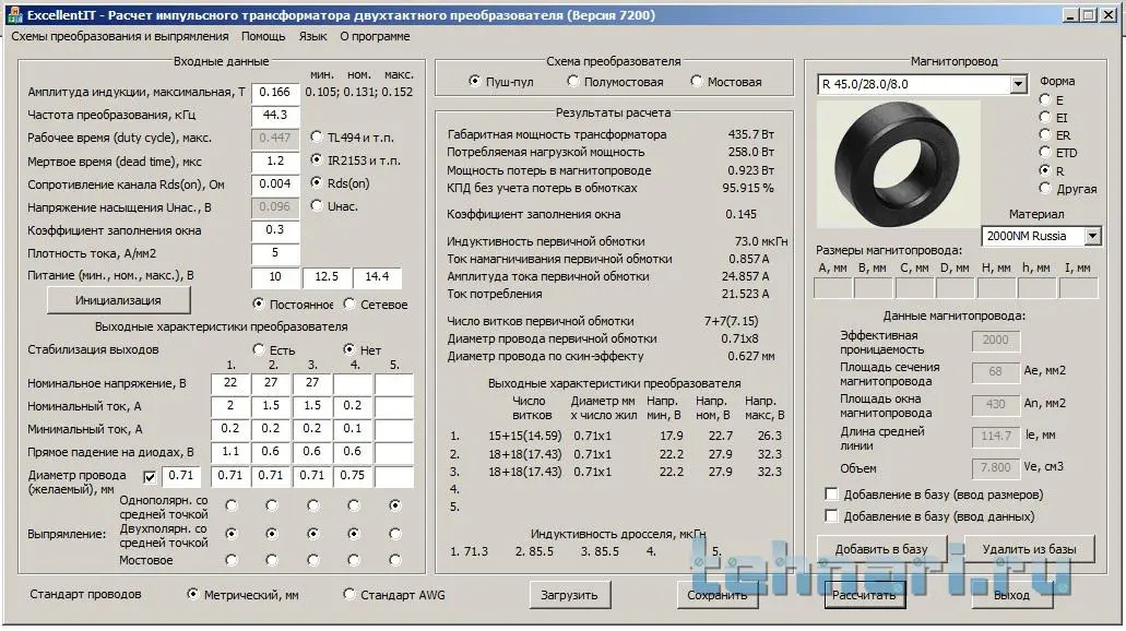

так же намотал обмотку для шушурина которая составила 21 виток в плече,
и на выходи между плечами было 66 вольт,после кондеров как раз будет 45-46 Вольт в плече
не будет, у импульсника прямоугольник, а не синусоида, так что сколько на обмотке переменка, столько и постоянка будет
вот эта, только уже немного переделанная
тагда частотозадающий резистор вместо 4.7ком ставлю 6.8. и емкость остается 2.2 нанофарада.и тогда получу 44кГц
тогда вот так
вот посмотри. вторичка по 17 витков

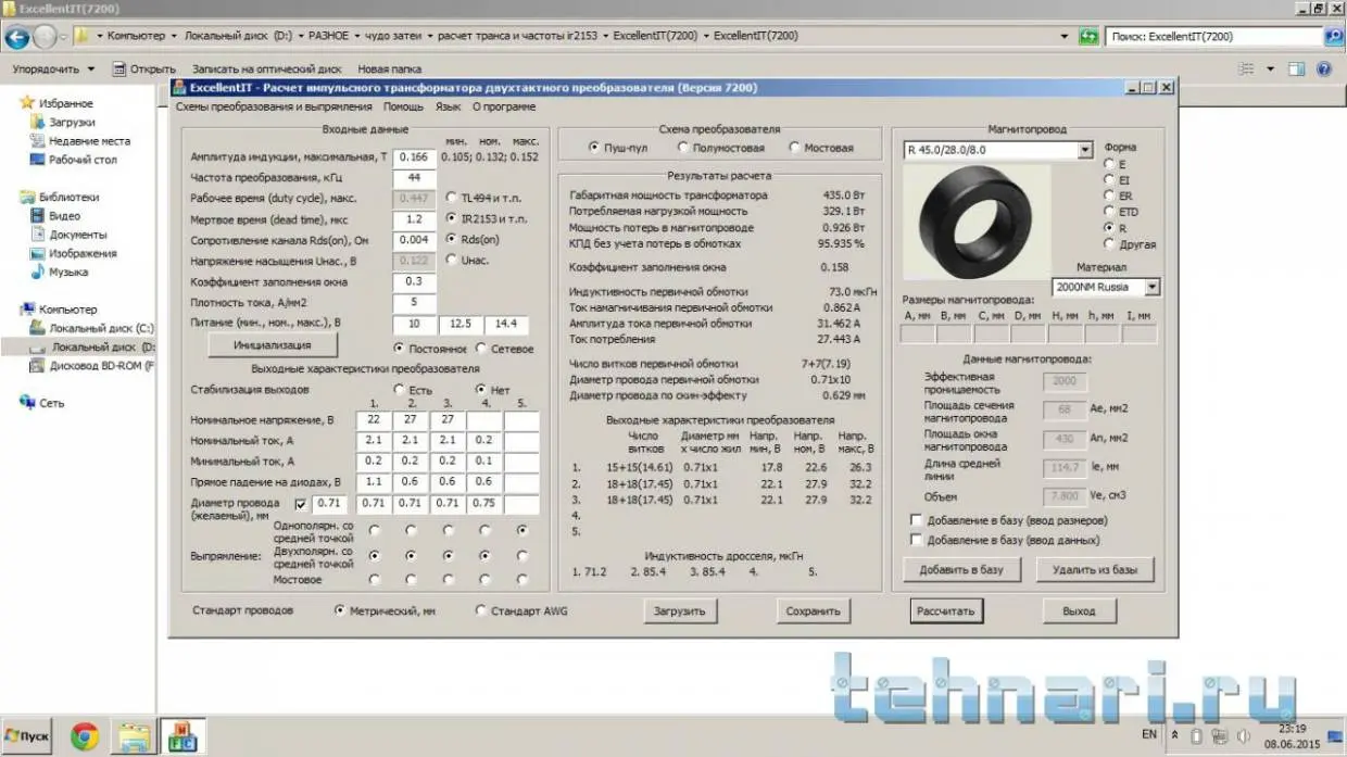

программа округляет.только не понятно как(вопросы к Старичку).все что внутри кольца виток (их должно быть 17) 18й виток в кольцо не заходит
а зачем мне 35 вольт?после кондеров это будет ж 49 вольт,
все делаю по этому скрину

Данная программа выдает уже постоянное напряжение на конденсаторах после диодного моста при полной нагрузке.
