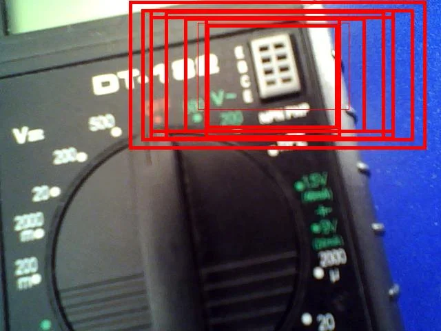

Зачем это на мультиметре?
вот фото ..выделено

в этом режиме прибор показывает коэффициент передачи (усиления) биполярных транзисторов различного типа проводимости, и в зависимости от типа корпуса транзистора подписаны гнезда под базу коллектор и эммитер.

Держи инструкцию и дополнение к ней ИЗМЕРЕНИЕ hFE ТРАНЗИСТОРОВ.
1. Установить переключатель функций в положение hFE.
2. Определите тип проводимости транзистора ( PNP или NPN ) и его цоколевку. Установите выводы транзистора в соответствующие гнезда hFE-разьема на передней панели.
3. Прибор покажет приблизительное значение hFE транзистора при токе базы 10 мкА и напряжении коллектор-эмиттер равном 2,8 В.
