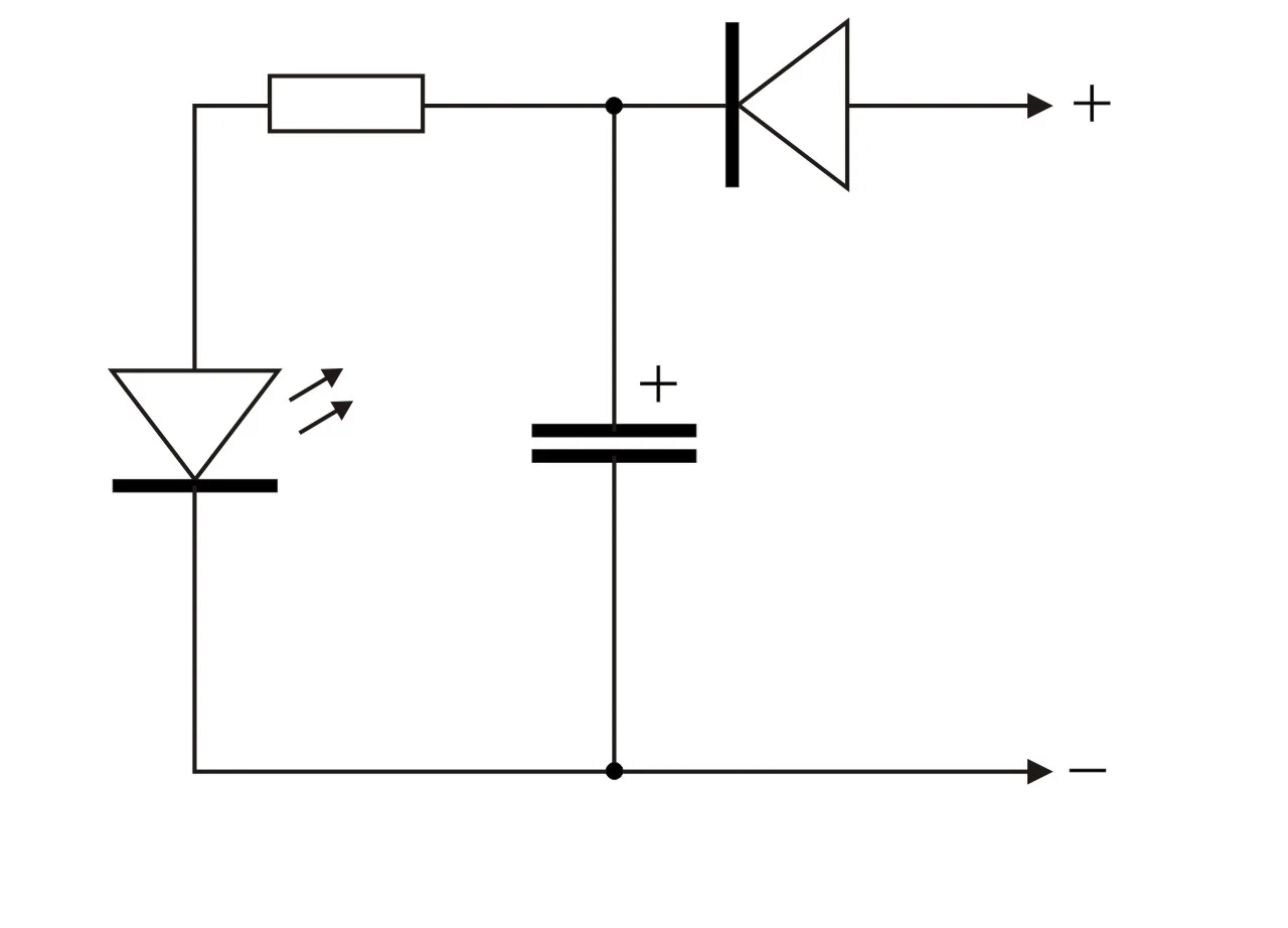

помогите сделать задержку на отключение светодиода,чтоб при нажатии кнопки горел 5-10 сек,и сам выкл??
Параллельно светодиоду припаять конденсатор. Ёмкость подобрать экспериментально, но думаю, что хватит тысячи микрофарад. Устанавливать до балластного резистора, если от этой цепи питается ещё что-то, то развязать цепь кремниевым диодом.
если не затруднит можете схемку набросать.диод будет сверхяркий(а если поставить светодиодную ленту с 3-мя диодами чтото измениться???)
Можно и кусок ленты, ничего не изменится, только в этом случае балластный резистор не нужен.
Резистор зависит от тока светодиода, при питании 12 вольт и токе 20 миллиампер резистор должен быть 470 ом, конденсатор должен быть на напряжение несколько выше напряжения питания.
спасибо.а резистор какой примерно надо на сверхяркий диод??
спасибо большое,хороший у вас форум-что не спроси все отвечут)
а зачем нужен кремниевый диод???

Если честно, то мне простое решение с конденсатором в 1000 мкФ для задержки включения совсем не нравится. Дело в том что при незначительном снижении питания (после выключения) сопротивление диода резко возрастёт (снизится ток) за счёт балластного резистора. Причём это произойдёт практически мгновенно, а дальше светодиод будет подсвечиваться (слегка светится) и постепенно уменьшатся в яркости соразмерно уменьшению тока разряда конденсатора!
