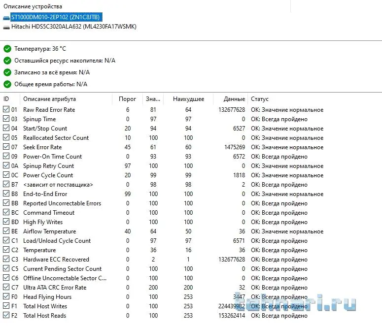

Покажите s.m.a.r.t. обоих дисков, блок питания конечно под замену, но брать нужно качественный.
вот оба смарта
    56.7 KB · Просмотры: 41
    46.7 KB · Просмотры: 40
Хитачи в норме, сегейт в неважном состоянии. Почистить контакты на плате контроллера ластиком до блеска, если атрибуты по С3 не изменятся, возможно проблема с БМГ или поверхностью диска.
