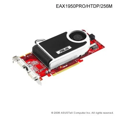

Хочу поменять вентилятор на видеокарте Radeon х1950pro. Можно ли где-то приобрести к ней данный вентилятор или какой-нибудь аналог?

Вот здесь например можно посмотреть Официальный сайт Zalman - лидер в производстве бесшумных систем охлаждения и других компьютерных комплектующих И на других офсайтах, возможно найдёте не чисто для вашей видюхи но хотя бы похожую. Либо можно водянки попробовать они вроде как для всех подходят.
Это всё понятно, но хотелось бы заменить только вентилятор без замены радиатора.
А:D Я думал что ты всю систему хочешь заменить, тогда просто снимаешь пластиковый кожух и прикручиваешь сверху обычный кулер, какой понравится:D
Там центробежный куллер!?Не видел таких отдельно в продаже.
А нафига такой, думаю обычной 80 думаю вполне хватит, конечно видюха пошире получится:D А такой кулер скорее всего не найти, если только с другой такой же видюхи.
Я на такую карту ставил боксовый от пня 4

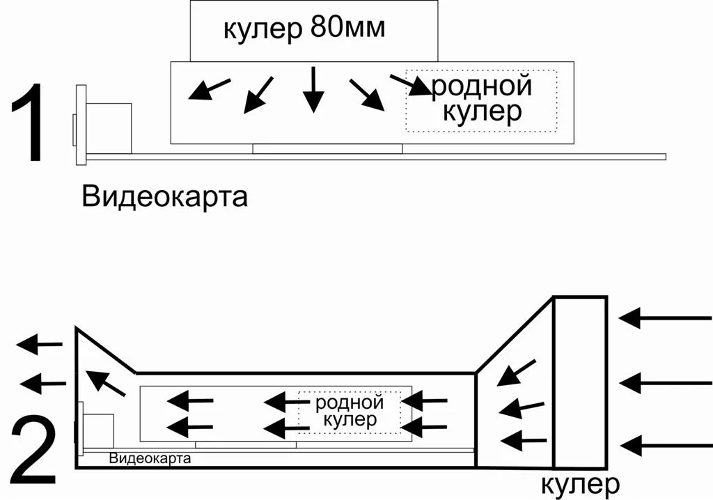

Да зечем всё это, как я понял смазка кулера не поможет, надо попробовать поставить 80мм кулер, как на картинке 1 или можно сделать примерно такой бокс как на картинке 2. (Естественно в первом случае родной кулер отключается, а во втором снимается, и в обоих случаях голый радиатор без кожуха.)
Не факт. Лично я таким образом реанимировал массу кулеров.
По мне это лучше, чем что-то мострячить.
Однако на все воля автора.
Ну ну тут то видишь, на каком то там супер-пупер подшипнике, подшипниковые кулера обычно вообще смазывать не надо, а тут вишь, супер-пупер:D
Там такой подшипник, что его с одной капли прольет "будь здоров". Они практически все такие идут, однако технология ремонта осталась прежней и самое удивительное - она работает. :)
