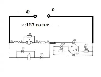

Здравствуйте уважаемые форумчане. Подскажите пожалуйста Зарубежный аналог тиристора КУ202Н. Аналог можно и в пластиковом корпусе.Спасибо...
вот схема подключения

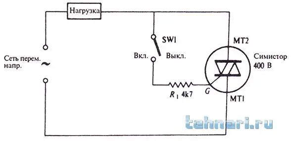

В пластмассовом корпусе, например, BT138-600E.

У тебя два тиристора включены как симистор, релюшка замыкает его и получается аналог твердотельного реле, никакой регулировки там нет, а значить ставь симистор , к примеру BTA16-600B, он на 16А /600В.

Не посмотрел, вообще то да, можно и так, только я не знаю, а для чего этот огород? Что эта схема регулирует?

По последнему вопросу - не берите в голову. Тиристор на симистор заменять можно практически во всех случаях, а вот наоборот - не в каждом.
Не понятно, как схема работает.
Пуск, реле отключено, Ку202 открывается положительным импульсом, а за счет того, что контакт К1.1 разомкнут, то и тиристоры будут заперты, а реле не сработает, пока тиристоры не включатся. А тиристор не включится, пока реле не сработает (пост 2).

Если последовательно с симистором поставить диод, то мы получим аналог тиристора. Только тиристор управляется положительным импульсом, а вот симистор может управляться и отрицательным импульсом,(есть тиристоры для положительной полуволны - положительный импульс, для отрицательной - отрицательный, а есть, где надо просто импульс) а это значит возможно нужно ставить диод и в цепь управляющего электрода.

не поверите Николай все те же блоки управления подъёмниками мишеней. Была у меня здесь тема по поводу этих схем. На блоке два тиристора и очень часто они горят. Ку202 очень дорого покупать вот и хочу заменить на дешёвый аналог.
Ток течет через электромотор.

Это не полная схема . Это часть схемы касающийся тиристоров.

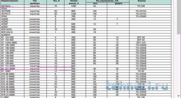

В итоге какой аналог посоветуете? Чтоб он был дешевле КУ 202.
Из списка, что я дал
25TTS12 – 1 доллар.
BT151 в зависимости от вольтажа от 38 центов до 1 доллара.
Ку202Н – 400в, а BT151 меньше 500 не нашел (BT151-500)
Да не старайтесь найти подходящий тиристор. Там проблема в том, что они летят по току из-за плохой изоляции. Нужна нормальная схема управления. А это, в свою очередь, можно получить при грамотно составленном ТЗ и его реализации.
